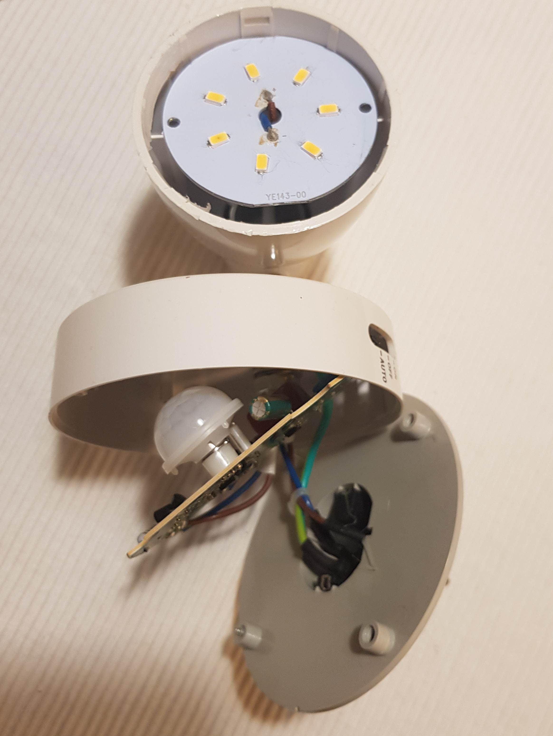

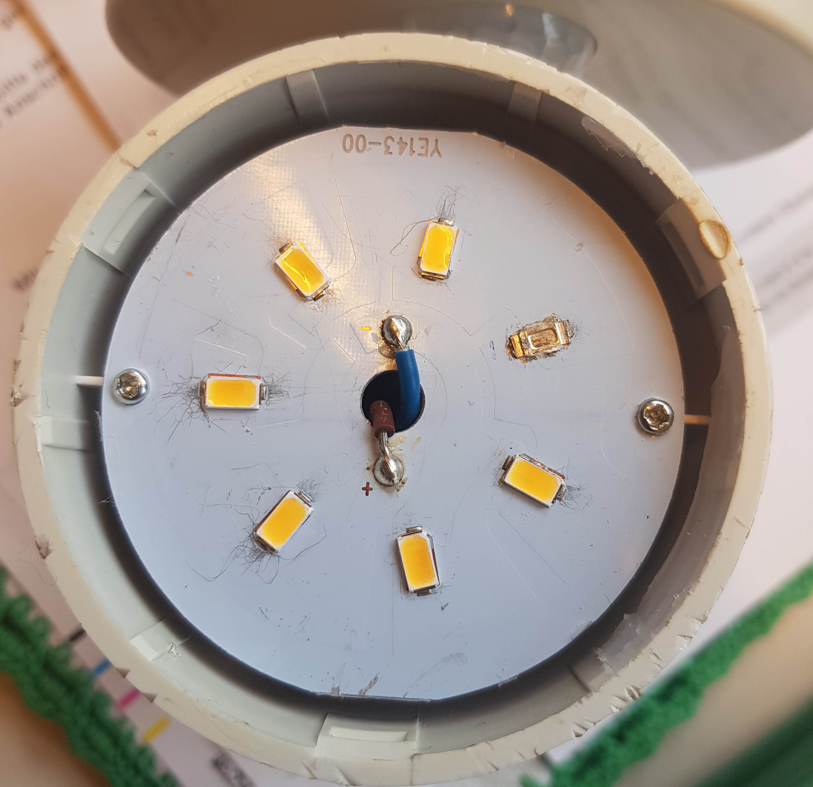

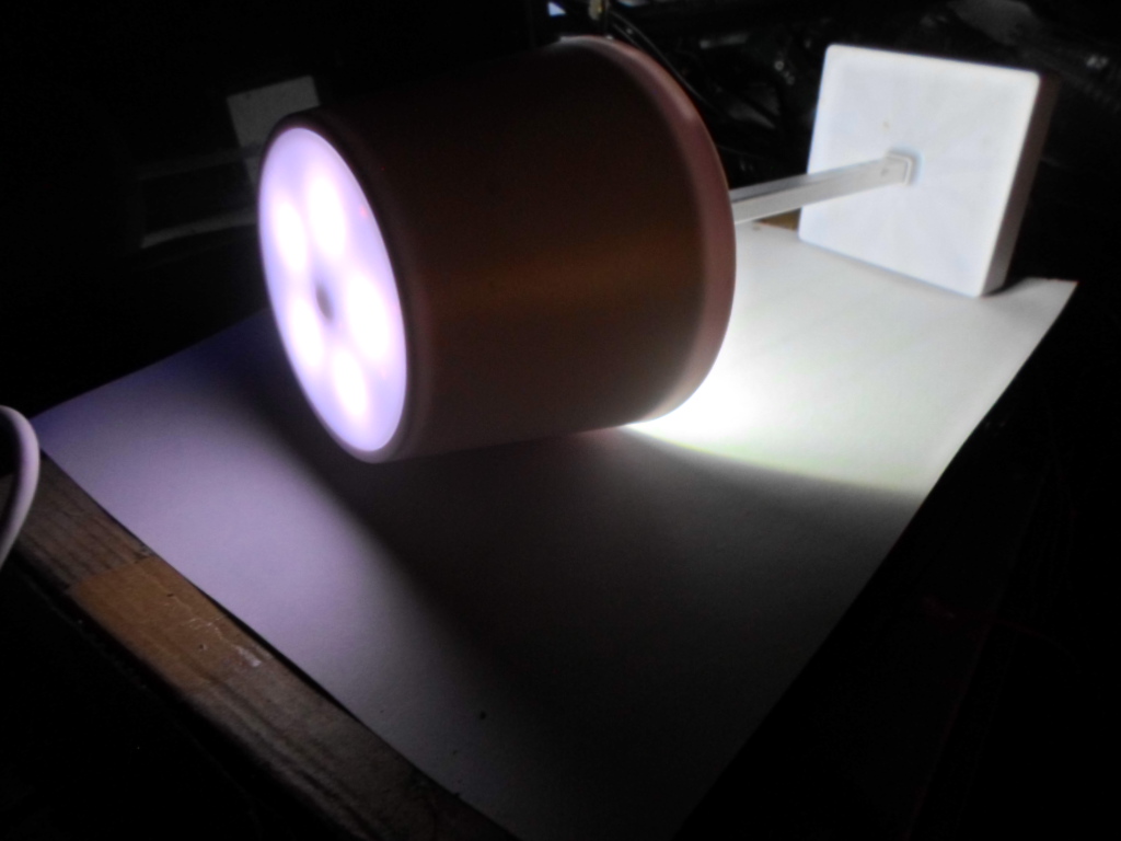

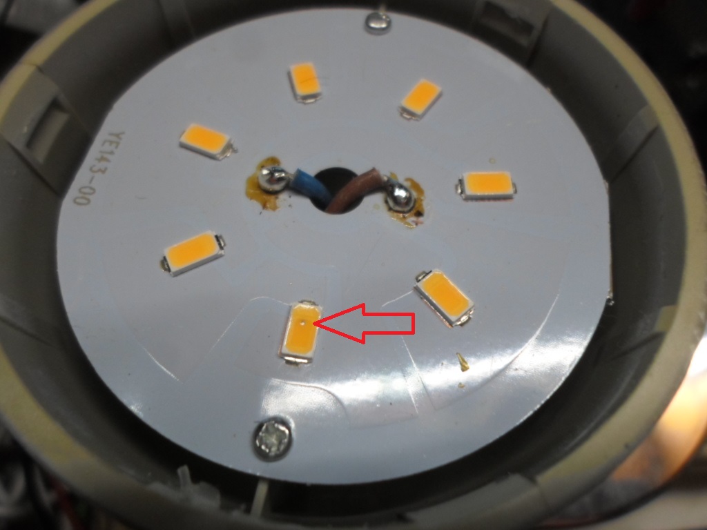

Hallo Leute, seit langem mal wieder eine Frage: Hab vom Bekannten einen
Bewegungsmelder bekommen, der zwar noch soweit funktioniert, aber seit
kurzem leider mit relativ schwachen LEDs. An dem Ausgangspunkt zu den
LEDs hab ich eine Gleichspannung von 286 Volt gemessen. Kann das
überhaupt stimmen. Könnte eine defekte LED die Ursache sein. Brennen
aber alle sieben, eben nur schwach. Zudem kommt ein leichtes Flackern
der LEDs.
Was könnte es sein-oder weg in den Elektroschrott?

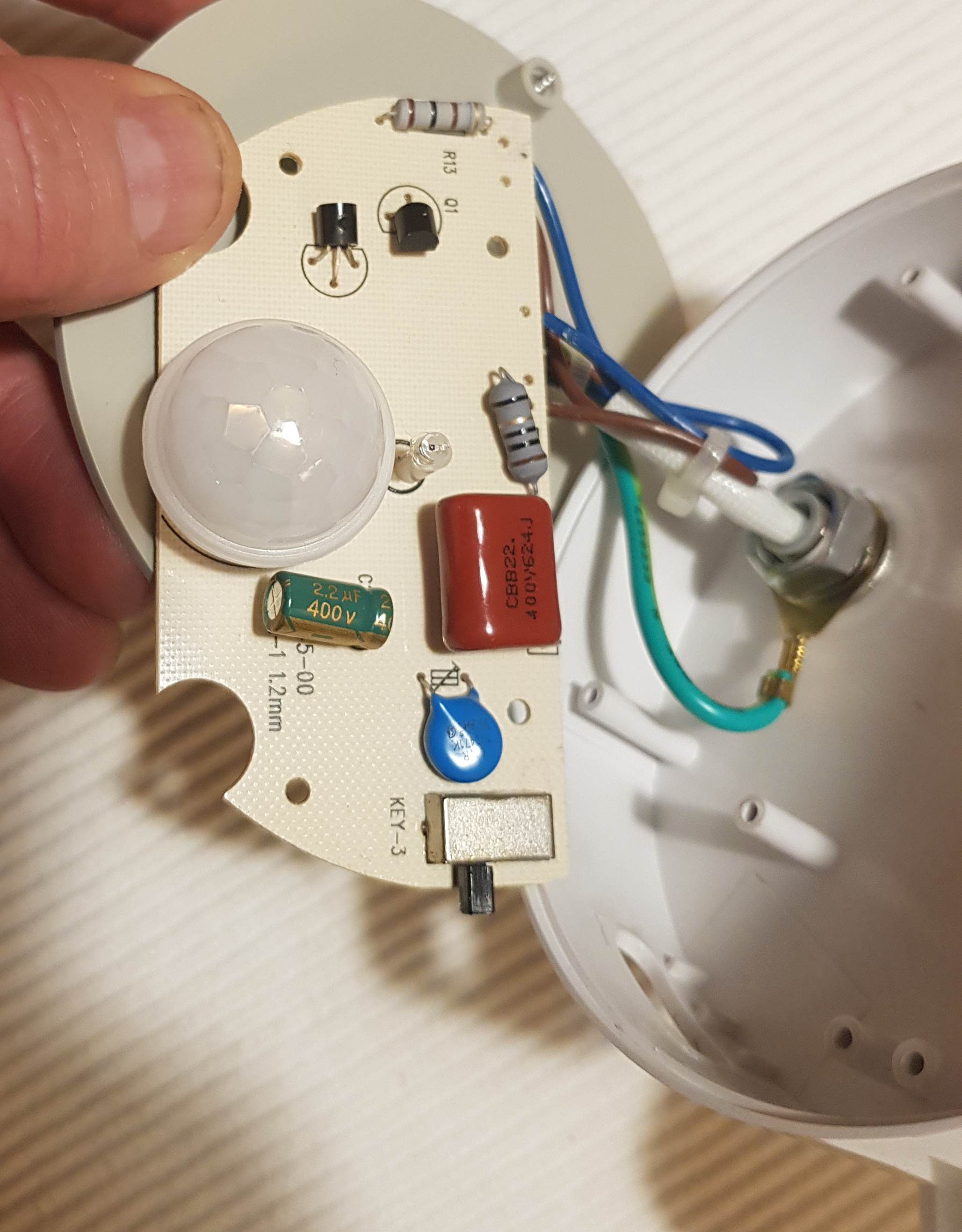

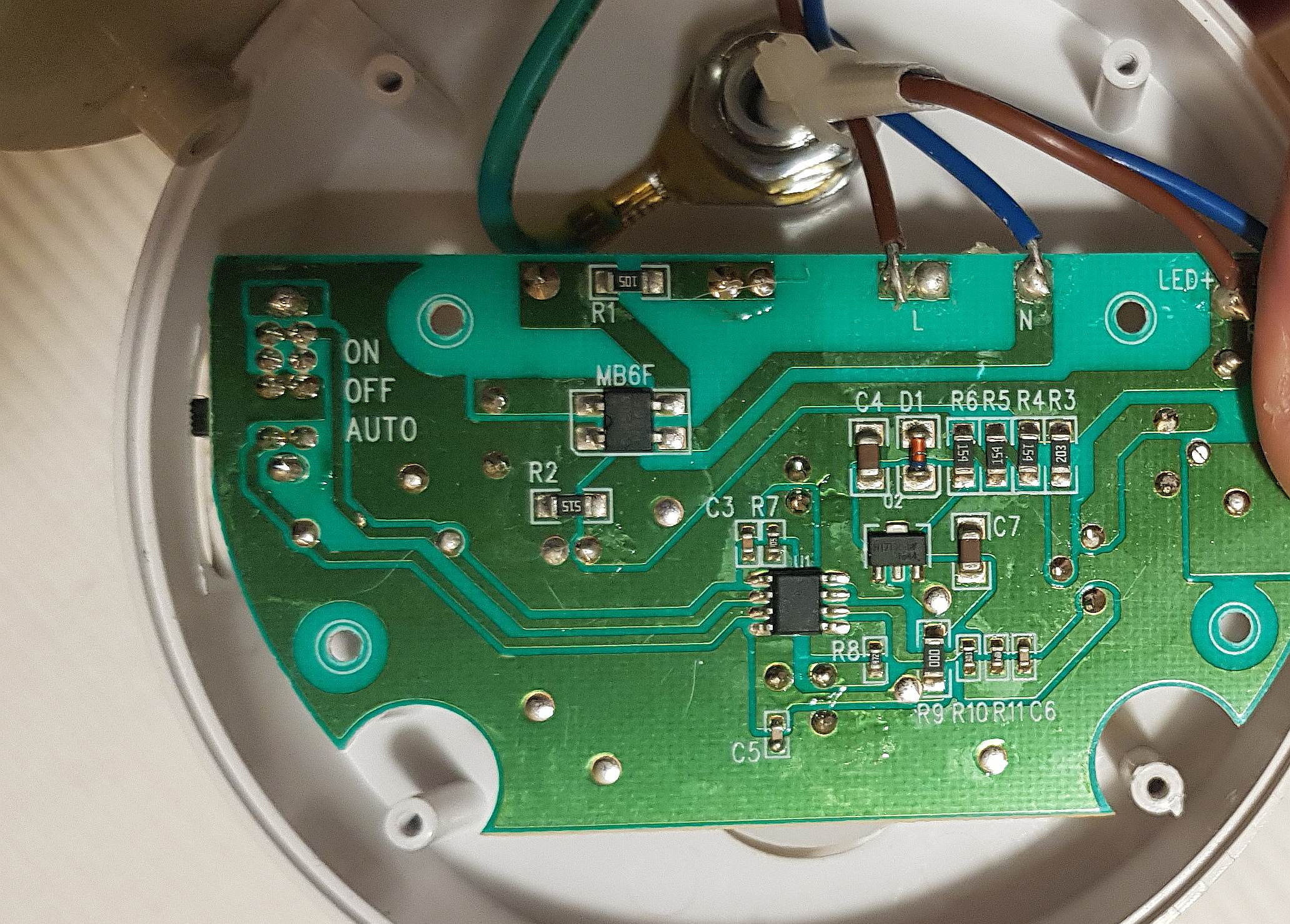

von H. H. (hhinz)
Roten Lutschbonbonkondensator prüfen.
von Lars B. (heiner56)
Hat der 0,62 uF ?
von H. H. (hhinz)
Lars B. schrieb:
> Hat der 0,62 uF ?
Das sagt "624" aus. Und "J" sagt +/-5%.
Da gehört aber eh ein X2 Kondensator rein.
hat 0,632 uF im eingelötetem Zustand

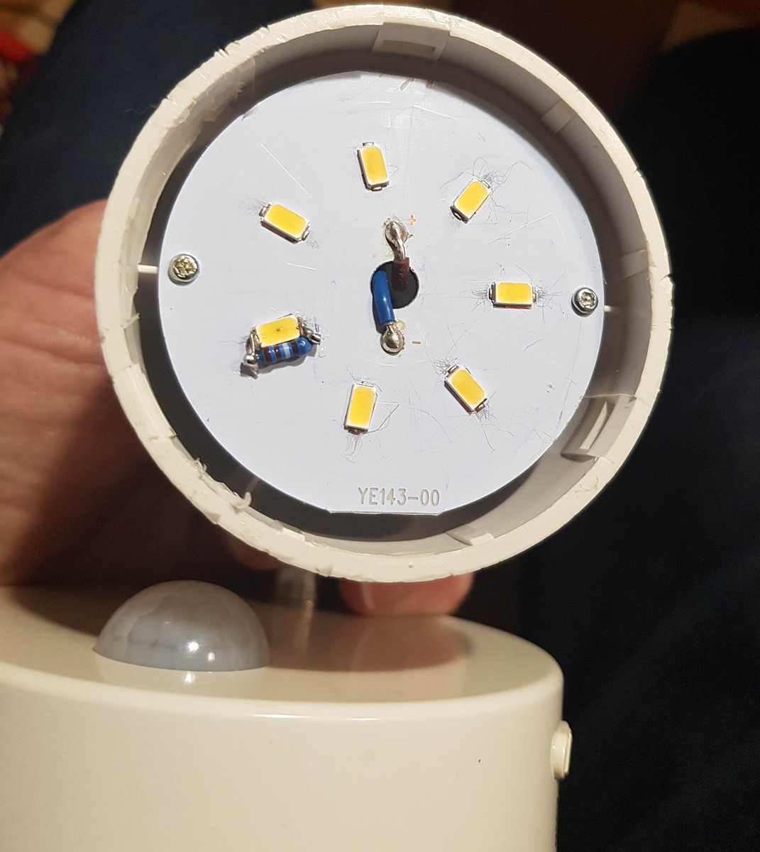

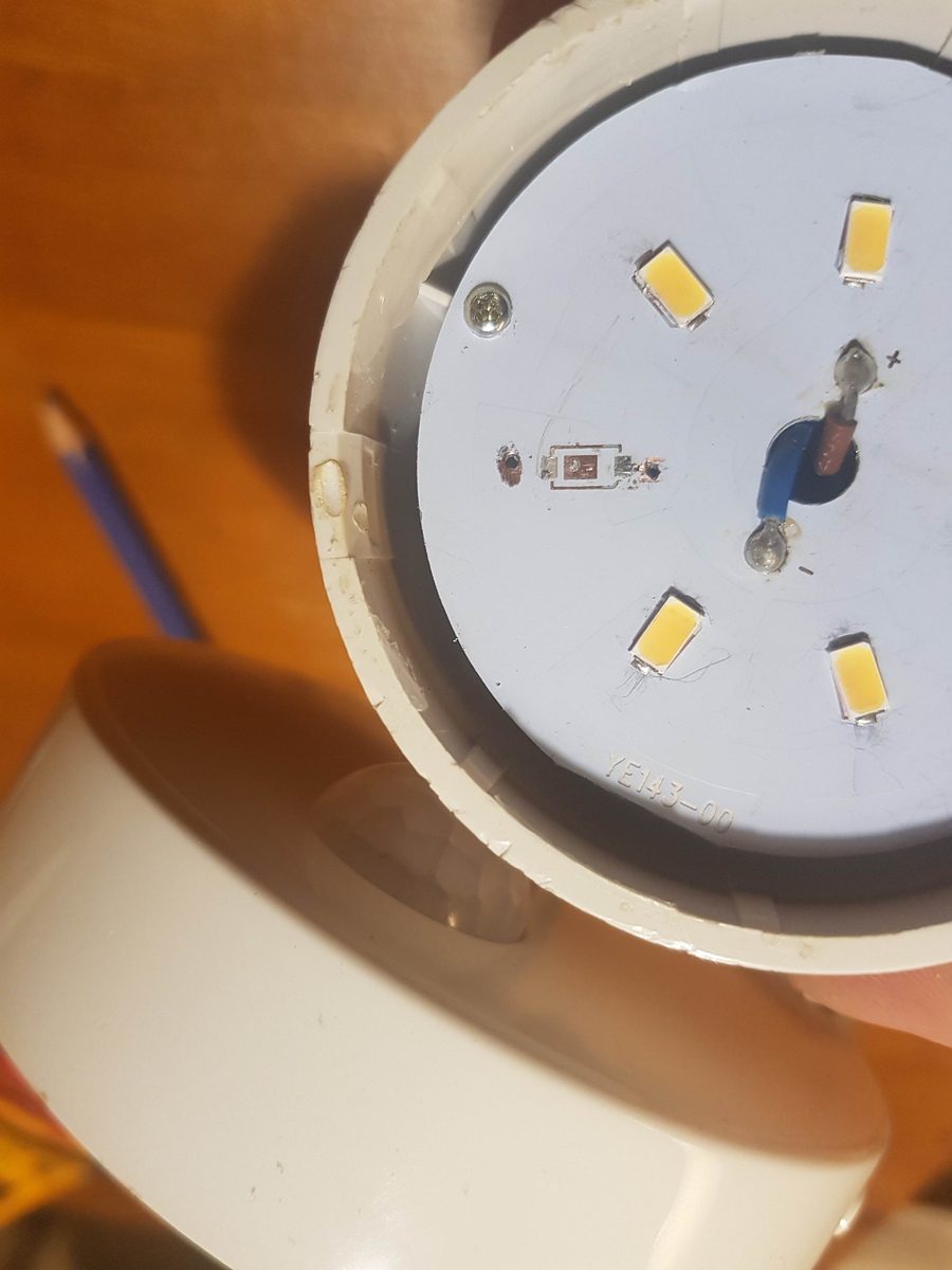

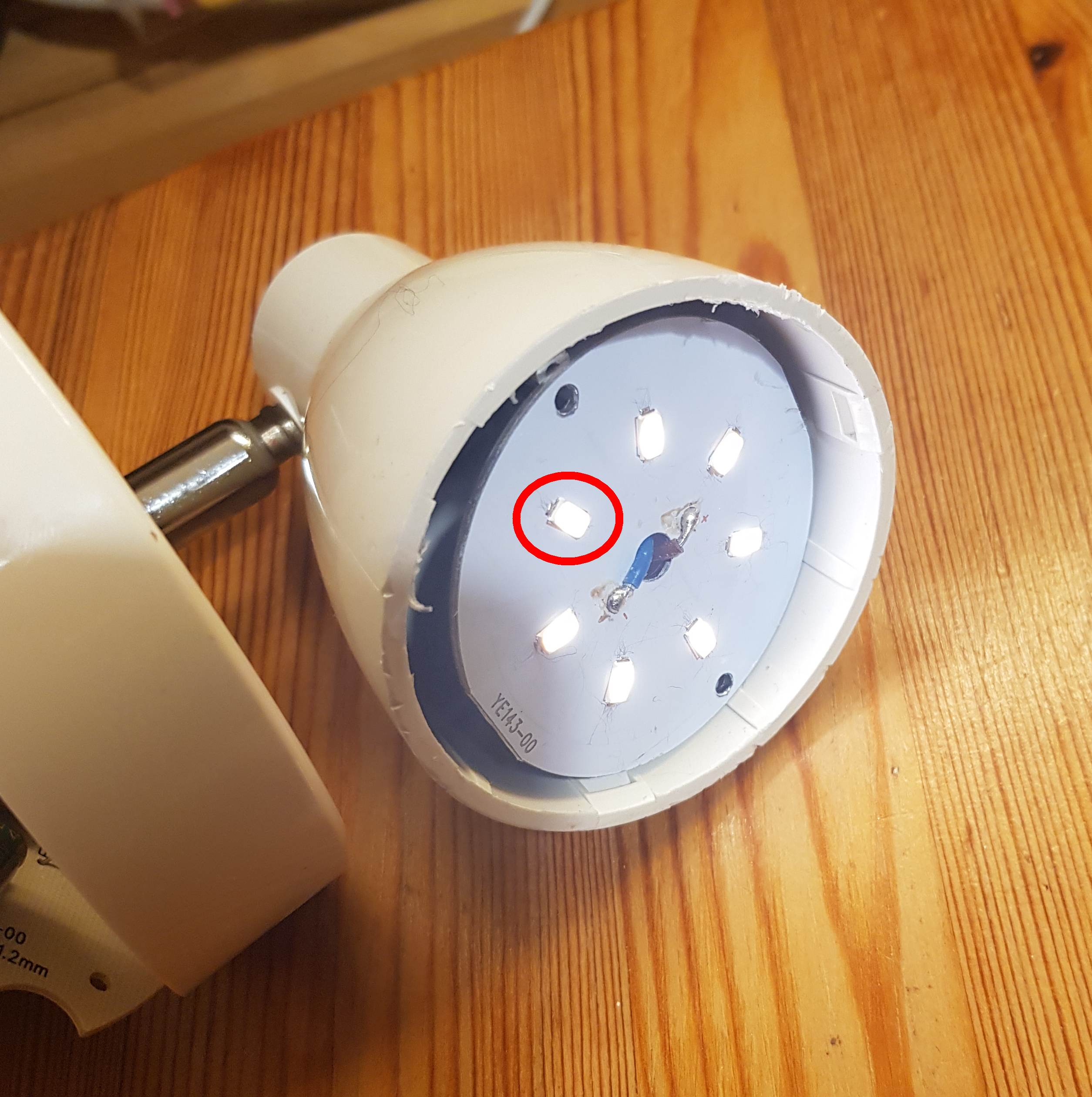

So sieht eine LED aus. Kann DIE der Übeltäter sein?
von H. H. (hhinz)
Dann liegts nicht an dem.
von H. H. (hhinz)
Zweifellos.
von Flip B. (frickelfreak)
Ja, bei dieser oder mehreren wird der Bonddraht abgerissen sein und nur
noch ein kriechstrom durch die verkohlte stelle kommen. Überlastet und
überhitzt.
von Manfred P. (pruckelfred)

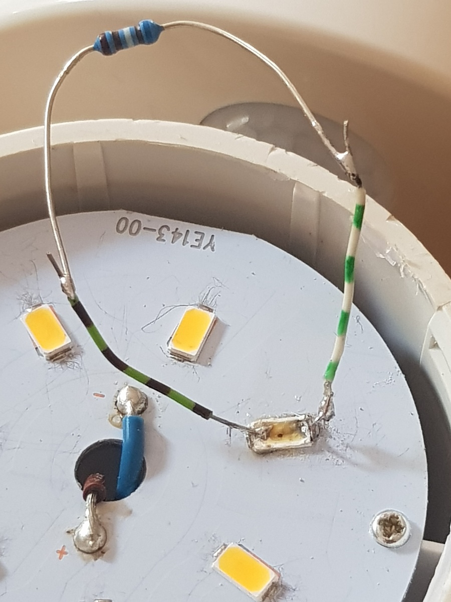

Überbrücke sie, dann siehst Du es.
brennen mir dann nicht die anderen durch ?
Lässt sich die gesamte LED-Scheibe u.U ersetzen?
Und wieviel Volt bringt so eine LED (40 Volt?)

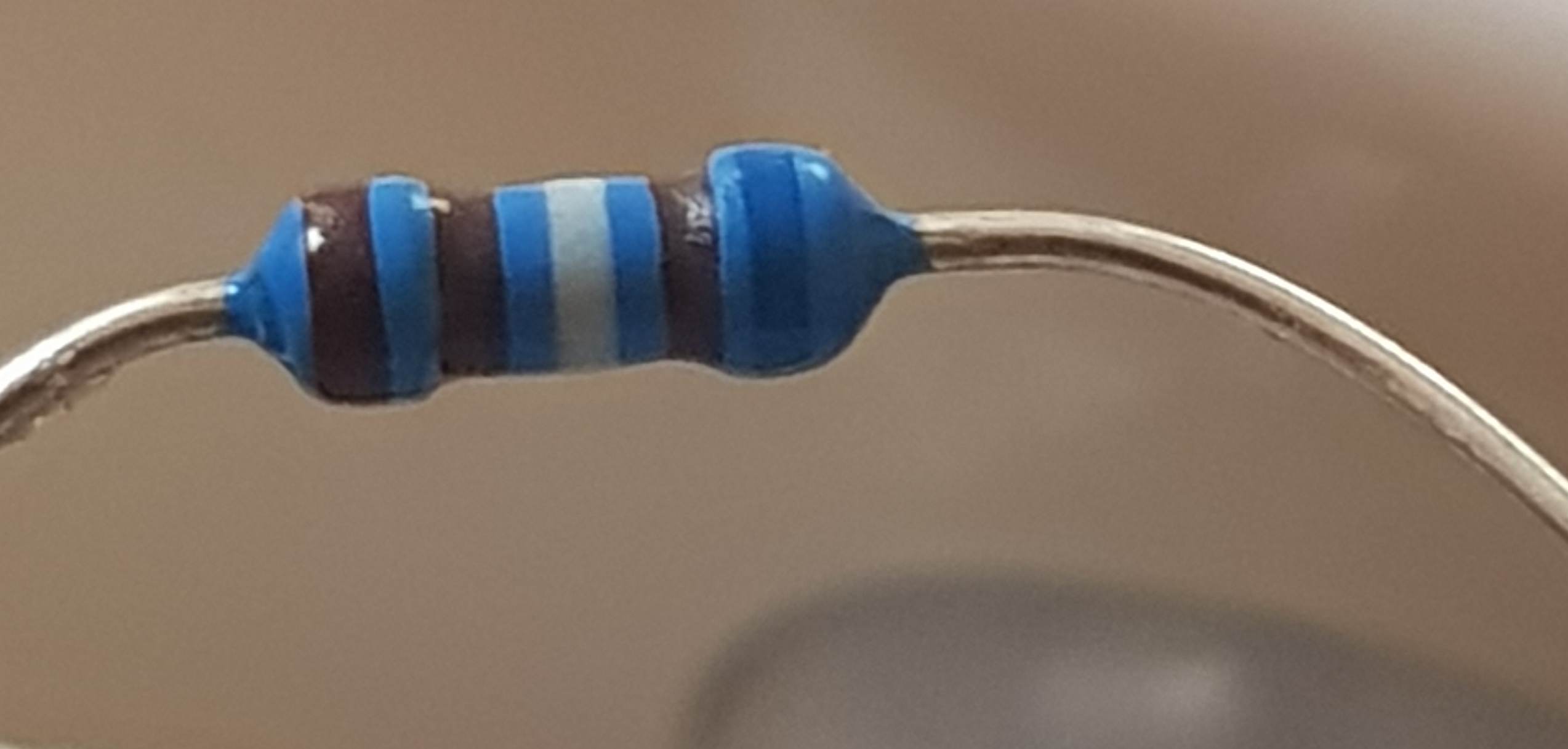

Brücken der defekten LED höchstens als Test.
Ggf. aber auch erst mal einen 3,3k Widerstand o.ä. als Brücke nehmen.

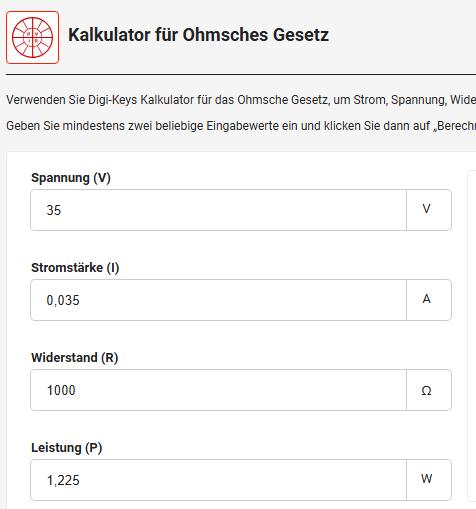

Das musst Du ausmessen, es wird deutlich weniger sein.
Labornetzteil mit 1 kOhm in Reihe an eine LED und gucken, ab welcher
Spannung die leuchtet.
Also hab mal die verdächtige LED kurz überbrückt. Ergebnis: die anderen
leuchten knallhell. Mit meinem Uralt-Netzteil leuchtet so eine LED bei
ca. 18 Volt richtig hell. Also bräuchte ich Ersatz einer solchen
LED-aber in D anscheinend nirgend zu finden. Oder ich überbrück die
kaputte LED, wie schon gesagt, mit einem Widerstand.(Ralf X), wenn das
dauerhaft ginge.
Ein 3,3kΩ Widerstand wird wahrscheinlich nicht so richtig viel helfen.
Was meinst du, mit wieviel Strom die LEDs in dem Bewegungsmelder
betrieben werden?

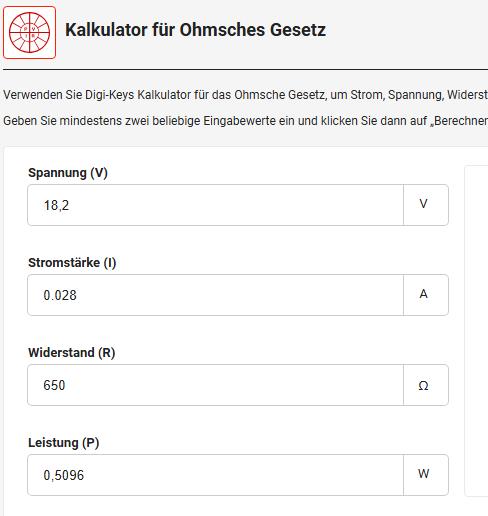

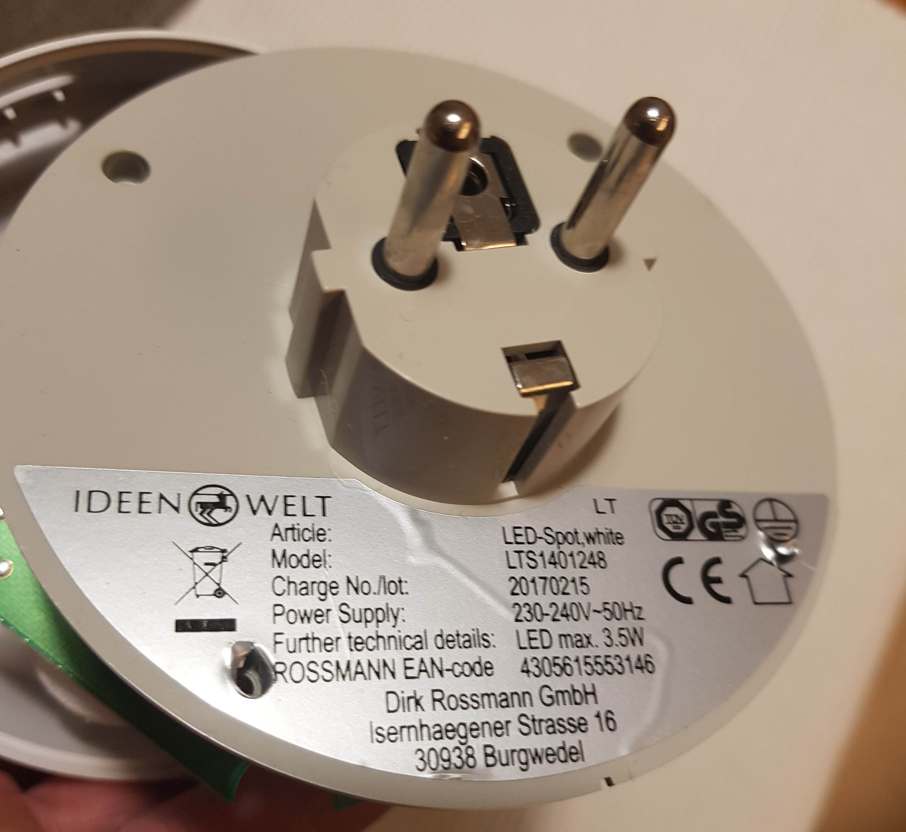

Da 7 LED nach Typenschild zusammen auf eine Leistung von 3.5W kommen
sollen, müssten pro LED 0.5W umgesetzt werden. Bei einer Vf in der
Größenordnung von 3.5V entspräche dies einem Strom von über 100mA.

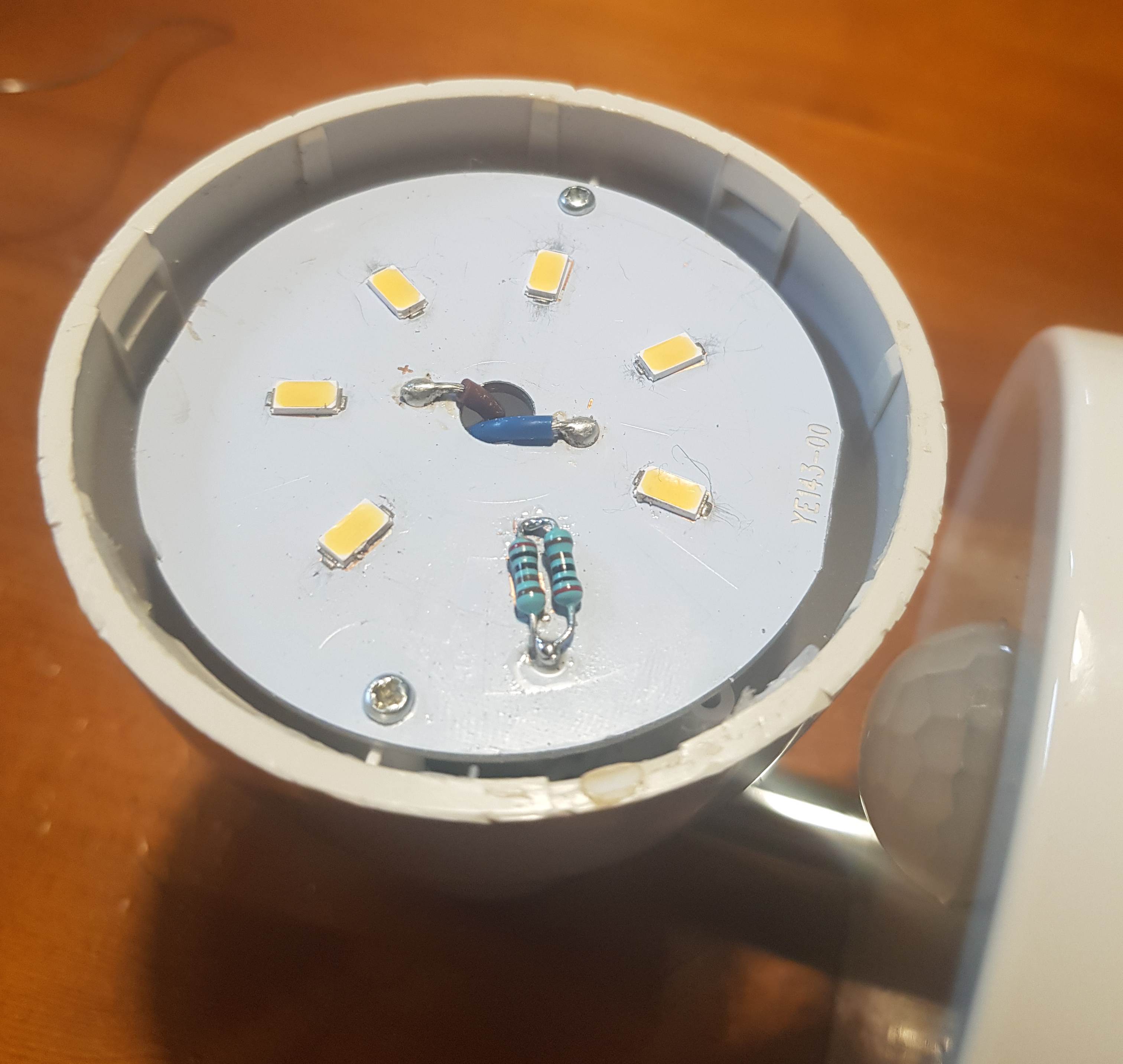

Ein Widerstand als Ersatz ist keine gute Idee, weil der 100% in Wärme
umwandelt. Dadurch wird die Lampe nich heißer.
von Marcel V. (mavin)
Lars B. schrieb:
> wieso kommt da eine Spannung von fast 300 Volt an.
Kondensatornetzteile haben konstruktionsbedingt im Leerlauf immer 300V!
Wähle einfach experimentell einen Widerstand aus, der in der gesamten
Kette ebenfalls einen Spannungsfall von etwa 18V hat.
Dann sind die restlichen 6 LEDs, mit je einer Flussspannung von 18V
glücklich und das Kondensatornetzteil denkt, es sind noch alle 7 LEDs
heile an Bord.

Der Eingangs gezeigte 0,62µ-Kondensator lässt 40 mA Stromaufnahme am
Netz abschätzen.

H. H. schrieb:
> Gerald B. schrieb:
>> es gibt sehr wohl Spezialfälle, wo in einer LED mit 5630
>> oder 5730 Gehäuse mehrere Chips als COB in Reihe geschaltet sind.
> Sind es hier aber nicht. Das sind LEDs mit nur einem Chip.
Wie passt das zu den von Lars genannten 18 Volt?

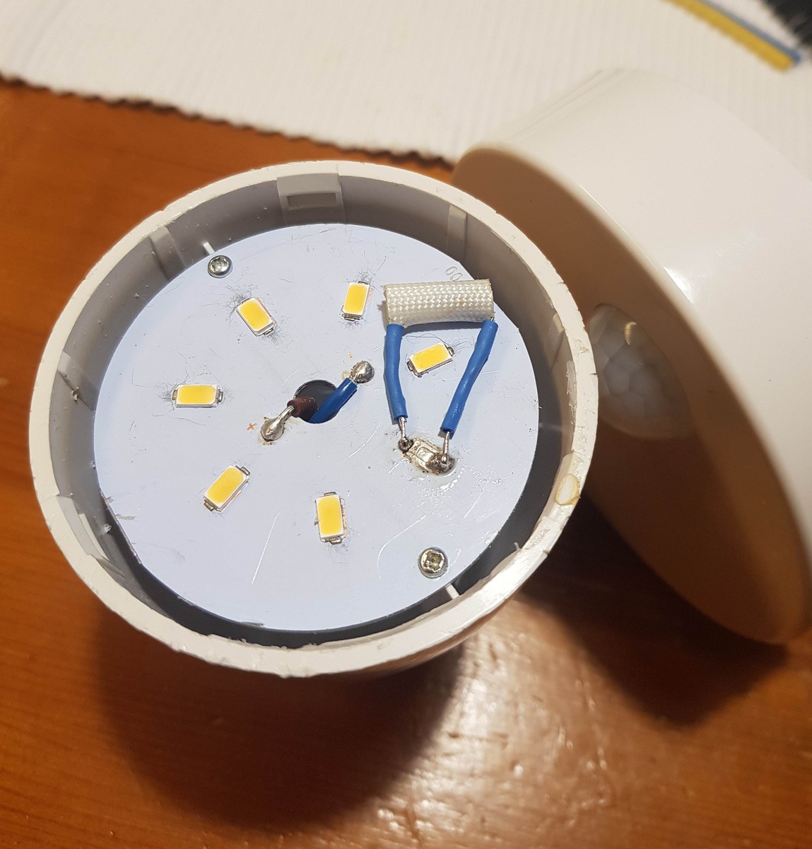

So Leute, hab mich wie einige hier auch schon erwähnten für Q & D
entschieden und einen Widerstand (6,1K) angelötet. Die 6 restlichen LED
leuchten nach meiner Ansicht hell genug.Bei den nächtlichen
Toilettengängen ist das Teil eh nur ne Minute an. Ich hab jedenfalls in
dieser Zeit weder an den LED noch am Widerstand irgendwelche Abwärme
festgestellt.
Kann man das Teil so zurückgeben oder ist es jetzt eher ein Risiko ?
Schon mal danke für die vielen Tipps.
von Heinrich K. (minrich)
Es fehlt auf allen Abbildungen eine lichtdurchlässige, aber elektrisch
isolierende Abdeckung vor der LED-Platine. Die wird doch wohl vorhanden
sein? (wahrscheinlich)

von H. H. (hhinz)
Manfred P. schrieb:
> H. H. schrieb:
Er misst doch ständig Mist, mangels jedweder Ahnung.

Die defekte LED hättest du bei der Gelegenheit gleich runter nehmen
können. Was sollt die noch an der Stelle?

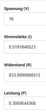

Die Gesamtleistung hat mir natürlich nun doch keine Ruhe gelassen. Also
hab ich den 6,1K Widerstand entfernt und nochmal alles im defekten
Zustand gemessen, damit hhinz wieder zur Ruhe kommt.
Im leuchtenden Zustand messe ich bei intakten LED einen Wert von 15
Volt, bei der defekten einen Wert von 196 Volt und bei der ankommenden
Leitung wie bereits erwähnt eine Gleichspannung von 286 Volt.
Welche Spannung /Stromstärke natürlich bei sieben intakten LED anliegen
würde, kann ich natürlich nicht messen. In jedem Fall werde ich einen
anderen Widerstand einbauen, um die Gesamtleistung in den Bereich von 3
Watt zu bekommen. Müsste ich aber bestellen, weil ich leider keinen
Widerstandspool hab, wie die meisten von euch.

Und liegt unter den ca. 40mA, auf die das Kondensatornetzteil begrenzt.
Da kommt mir die Frage auf, wo/wie der LED-Strom begrenzt wird.
defekte LED ist weg und 6,1 Kohm ist wieder dran
Messung an den leuchtenden LED: ca. 18 Volt
Messung am Widerstand: ca. 1 Volt
von H. H. (hhinz)
Mist gemessen, wie üblich.
intakte LEDs: 18,32 Volt
Widerstand: schwankt zwischen 0,85 und 0,95 Volt
von Ralf X. (ralf0815)
Mit intakter 7ter LED kommen da rechnerisch also rund 20mW für alle LEDs
zusammen raus.
So niedrig hatte ich es nicht eingeschätzt.
Also das kann doch irgendwie nicht sein. Aber ich kann mir den Wolf
messen, es kommen immer wider die gleichen Werte raus. Aber die 18 Volt
scheinen ja für die anderen sechs LED zu passen. Morgen kommt mal ein
Pool von Widerständen. Teste dann einfach mal aus.

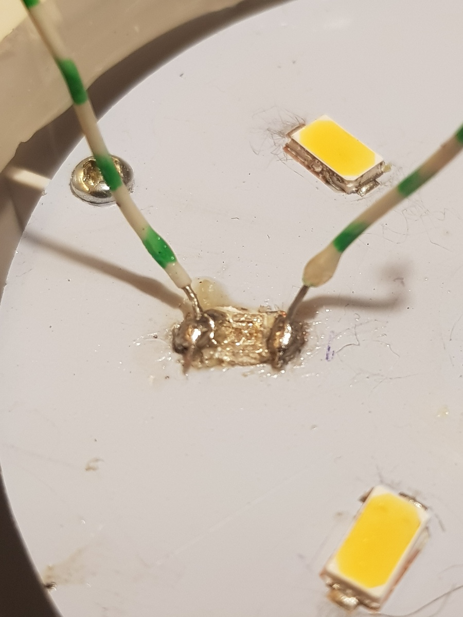

Die defekte LED hab ich nicht abgelötet bekommen. Hab sie dann eben
abgeschliffen. Sieht zwar nicht toll aus, aber zum Testen wohl ok.
Kann denn dadurch dieser niedrige Volt-Wert kommen?

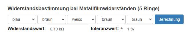

von Sherlock 🕵🏽‍♂️ (rubbel-die-katz)
Lars B. schrieb:
Ich habe Schwierigkeiten, es auf dem Foto zu erkennen: Welche Farben hat
der Widerstand?
Guckst du hier
Lars B. schrieb:
> Die intakten LEDs haben eine Flussspannung von 18,32 Volt und der
> 6,2k Widerstand schwankt zwischen 0,85 und 0,95 Volt.
Dieser geringe Spannungsabfall am 6,2k Widerstand kommt mir extrem
niedrig vor! Kann es sein, dass da noch leitende Reste von der
abgeschliffenen LED auf der Platine kleben geblieben sind?
Oder handelt es sich womöglich nur um einen 619 Ohm Widerstand (blau,
braun, weiß, schwarz, braun)?
0,95 V an 6,19 kΩ entsprechen 0,15 mA. Damit wäre die Lampe etwa nur so
hell wie eine Glimmlampe. Das kann so nicht richtig sein.
Marcel V. schrieb:
Multimeter zeigen 6,19 k
Aber die sechs restlichen LED leuchten ja bei den gemessenen 18 Volt
richtig hell !
So Leute, bin jetzt ziemlich frustriert.
Heute kam ja das Widerstandssortiment und ich hab mal fleißig
ausprobiert.Vorher hatte ich noch die komplette LED abgeschliffen bis
auf den blanken Boden der LED.
Eigentlich brauchbar war der Bewegungsmelder, als ich 18 Volt an den
intakten LED gemessen habe und nur 1 Volt bei der defekten (aber noch
schwach leuchtenden LED) mit einem Widerstand von 6,19 Kohm. Auch
keinerlei thermische Probleme. Da hätte ich die Kiste besser zumachen
sollen.
Jetzt scheint mir das Ding unbrauchbar geworden zu sein:
1. Messung:
2 kohm an völlig abgeschliffener LED: aber 34 Volt und blitzschnelle
Überhitzung des Widerstandes
2. Messung
4,7 Kohm bei jetzt 68 Volt schnelle Überhitzung
18 Volt bei den anderen LED und noch ausreichend hell
3.Messung
6.19 kohm: 78 Volt schnelle Überhitzung
4. Messung
39 kohm: 153 Volt langsamere Überhitzung
bei den anderne LED liegen nur noch 16 Volt an (nicht mehr richtig hell)
5. Messung
68 Kohm : 169 Volt immer noch zu schnell zu heiß
15 Volt bei den anderen LED (nicht mehr richtig hell)
Jetzt ziemlich ratlos !
Du bewegst Dich in die falsche Richtung mit dem Widerstandswert!
Gehe einfach unter die 6,19k, weit darunter.
Es ist damit zu rechnen, dass die Reste der defekten LED nach Deinem
Löten einen "fast" Kurzschluss bildete und der Widerstand so gut wie
null Wirkung hatte.
hab das vorher auf Durchgang gemessen- war keiner da.
Ich war ja schon auf 1 kohm. Da fing der Widerstand gleich an zu
rauchen.

Mit 0,5 W pro LED und den gemessenen 18 V kommt man auf einen Strom von
knapp 28 mA, was zu einem Ersatzwiderstand von ca. 650 Ohm führt.
von H. H. (hhinz)
> Strom von
Da fließt aber kein reiner Gleichstrom...
von Mario M. (thelonging)
Ist mir klar. Bei 2,2 uF liegt der Ripple bestimmt im dreistelligen
Bereich.
Ralf X. schrieb:
> null Wirkung hatte.
Kann das wirklich sein?
"Fast" Kurzschluss hört sich an wie bisschen schwanger. Entweder ist es
einer- oder es ist keiner (gemessen wurde keiner)
Gestern sollen es noch 1 Volt gewesen sein.
Lars B. schrieb:
> 4. Messung
Steht das B. eigentlich für Blödmann?
Lesen klappt auch nicht:
Manfred P. schrieb:
>> Und jetzt messe doch endlich mal, was über dem 6,2k an Spannung abfällt.
> Sinnlos, viel zu hoch, wenn schon, dann eher 500 Ohm rein.
Hab ich doch gemacht:
als die defekte LED (aber noch leuchtend) mit einem 6,19 k gebrückt
wurde, waren da 1 Volt zu messen, keine Hitzeproblem, andere LED 18
Volt.
Jetzt LED komplett abgeschliffen. Bei schon 1 kohm qualmt mir der
Widerstand weg und ich messe 35 Volt am Widerstand.
Warum soll ich denn noch nen 500 Ohm widerstand reinsetzen. Der raucht
mir doch weg, bevor ich das Teil eingeschaltet habe.

Mindestens Murks gelötet.
> Weil an dem nur halb so viel Spannung und damit auch die halbe Wärme
> abfällt. Wenn er gut gelötet  ist, wird die Platine ihn gerade genug
> kühlen.
Versteh ich nicht: die Spannung wird größer, je höher ich den Widerstand
wähle, aber dieser wird aber nicht mehr so heiß. Je geringer der
Widerstand, desto heißer wird er, auch wenn die Spannung sinkt. Guck
meine Messreihe.
auch wenn es so aussehen könnte: da ist KEIN Kurzschluss.

500 Ohm wären immer noch gut 400 mW, die bekommt ein axialer 0204 nicht
auf Dauer weg. Ich hätte ermittelt, wie sich der Strom bei gebrückter
LED ändert und entweder keinen oder einen kleinen Widerstand eingesetzt.
Manfred P. schrieb:
> Lars B. schrieb:
> Rechne selbst, 35 Volt an 1 kOhm gibt wieviel Strom?
> Strom mal 35 Volt ergibt welche Leistung?
> 650 Ohm mal 28 Milliampere ergibt wieviel Volt?
> Die errechneten Volt mal 28 Milliampere ergeben wieviel Watt?
Richtig so ?
von H. H. (hhinz)
Marcel V. schrieb:
> Es wird zumindest eine Stromversorgung mit irgendeinem welligen DC
> Charakter sein.
Viel mehr als du glaubst.
von H. H. (hhinz)
Lars B. schrieb:
> Richtig so ?
Nein.
Lars B. schrieb:
> Richtig so ?
So ist's genau richtig, wenn an 650 Ohm wirklich 18,2V dran abfallen
würden. In der Praxis wird am 650 Ohm Widerstand etwas weniger als 18,2V
abfallen.
Probieren geht über studieren, probiers einfach aus und fühl mal die
Erwärmung am Widerstand.
H. H. schrieb:
>> Vielleicht wären 470nF völlig ausreichend?
> Würde dafür sorgen, dass die LEDs nicht so auf Kante betrieben werden.
Vorrangig soll das Ding wieder funktionieren und nicht nachentwickelt
werden. Im Eröffnungsbeitrag auf 20241024_215001.jpg sehe ich ein
Achtbeiner-IC und einen Spannungsregler, wo bekommen die eigentlich ihre
Versorgung her?
Lars B. schrieb:
>> Rechne selbst,
> Richtig so ?
Wer mit Elektronik bastelt, sollte das ohne Internetrechner können. Du
hast dort Werte eingegeben und bekommen, welchen Schluß ziehst Du aus
den Ergebnissen?
H. H. schrieb:
> Lars B. schrieb:
>> Richtig so ?
> Nein.
Weil .. ?
Deiner Betrachtung der stark welligen Spannung widerspreche ich nicht,
in diesem Thread würde ich sie dennoch ignorieren.
von H. H. (hhinz)
> Versorgung her?
Über drei 150k Widerstände vom Ladeelko.
Kann halt sein, dass es nicht mehr für den µC reicht.
von Frank O. (frank_o)
Das ist ein Argument, sonst wäre ich auch eher bei Manfred.
> den Ergebnissen?
Nun, dass bei kleiner werdendem Widerstand auch die Spannung und die
Leistung abfällt.
Lars B. schrieb:
> Versteh ich nicht
Ich denke, das im Detail zu erklären ist für so eine Diskussion zu
umfangreich. Hier hast du eine komplexe Kombination vom "Ohmschen
Gesetz" und einem "Kondensatornetzteil", die zueinander in
Wechselwirkung stehen.
Manfred P. schrieb:
>> Wenn er gut gelötet ist, wird die Platine ihn gerade genug kühlen.
> 0204 nicht auf Dauer weg.
Ich bin von der zuvor gezeigten Bauform ausgegangen. Siehe Foto.
Marcel V. schrieb:
> Lars B. schrieb:
>> Richtig so ?
> abfallen.
Suuuuper Marcel, bin deinem Rat gefolgt und hab zwei Widerstände (2K)
parallel eingebaut und sihe da, die Spannung fällt tatsächlich auf 18,2
Volt und die anderen LED leuchten ziemlich hell. Trotzdem werden die
beiden nach ca. einer Minute doch recht warm. Entweder noch einen
dritten Widerstand dran oder eben einen 1 kohm (vielleicht sogar
weniger) mit 1 Watt.
Aber auf alle Fälle bin ich jetzt dank deiner(und anderer) Hilfe auf dem
richtigen Weg.
Hab jetzt 3 Widerstände parallel (2k, 2k und 5,1k). Die Abwärme ist sehr
gering, an dem Gesamtwiderstand 836 Ohm sind 16,0 Volt messbar. Die
anderen LED zeigen einen Spannungswert von 18,6 Volt und sind ziemlich
hell.
Werde das jetzt noch eine Zeit lang testen und dann wieder
zusammenbauen.
Und was für eine Bauform zeigt das Foto? Wenn die LED wirklich 5630 ist,
wird es ein 0207 sein. Je nach Hersteller werden die mit 400 oder 600 mW
angegeben. Die kann man nicht ausnutzen, weil die Aluplatine mehr heizt
als Wärme von ihm abzuleiten.
Lars B. schrieb:
> Trotzdem werden die
Da sie nicht hexen können und der Physik unterliegen, werden sie "recht
warm" werden müssen.
Manfred P. schrieb:
> Rechne selbst, xx Volt an y kOhm gibt wieviel Strom?
> Strom mal xx Volt ergibt welche Leistung?
Lars B. schrieb:
> Gesamtwiderstand 836 Ohm sind 15,6 Volt messbar
Ergibt welche Leistung ... Ja, weniger als an 1 kOhm. Die verteilt sich
aber ungleich, der 5k nimmt gerade noch ein Fünftel. Sinnvoller ist es,
drei gleiche Widerstände 2k4 zu verwenden.
2k4 hab ich leider nicht, 3k wäre das nächste
Noch besser wäre es, wenn man die 836 Ohm Widerstandskonstruktion  auf
1k5 erhöht und den Widerstand für 2 Watt auslegt. Dann fallen mit ein
bisschen Glück an den LEDs nur noch 17,5V ab und sie leben dadurch
länger. Der 2 Watt Widerstand verkraftet die zusätzliche Wärme locker.
Und es bleibt dann immer noch genug Spannung für U1 übrig. Durch einen
evtl. Austausch des 620nF Kondensator durch einen 470nF Kondensator,
kann man sich nämlich danach nicht mehr sicher sein!
Lars B. schrieb:
> 2k4 hab ich leider nicht, 3k wäre das nächste.
Wieviel Watt haben die 3k Widerstände und wieviele 1,5k Widerstände hast
du?
Die haben alle 250 mW,hab zwar einen ganzen Sack bekommen,aber 1,5 ist
nicht dabei  und ich komm ja definitiv nicht auf die 2 Watt.
Will da jetzt auch nicht mehr viel reinhängen. Eine neue Lampe kostet 19
Euro und 8 Euro hab ich jetzt schon an widerstände reingehängt. Auch
wenn ich das natürlich bezahlt bekomme,passt die Relation nicht mehr
richtig.
Lars B. schrieb:
> Die haben alle 250 mW, hab zwar einen ganzen Sack bekommen...
Du hast Recht, noch mehr Bastelei lohnt sich nicht.
Wenn du 3 Stück 3k3 Widerstände parallel schaltest, kommst du auf einen
Gesamtwiderstand von 1k1 und diese Konstruktion hält dann sogar 750mW
aus! Da wird dann auch nix mehr warm.
Kann ich machen. Aber bei der jetzigen Kombination wird selbst nach 10
Minuten nix warm und die LEDs leuchten super. Wenn ich bedenke, dass das
Teil höchstens einmal nachts genutzt wird für eine Minute, könnte man
das nicht so lassen?
Lars B. schrieb:
> könnte man das nicht so lassen?
Klar, könnte man so lassen, nur die Verlustleistung verteilt sich auf
die 3 ungleichen Widerstände, wie oben bereits von Manfred angemerkt,
ebenfalls ungleich.
Ja, kannst Du so lassen.
Habe das Projekt jetzt abgeschlossen. Zuvor hatte ich die 3k3-Version
angelötet. Spannung von 20,3 Volt lag am Gesamtwiderstand (1k1 Ohm)an.
Die LED leuchteten jedoch nicht so hell. Hab das ganze wieder umgemodelt
und die Lampe geschlossen. Nun muss sich einfach zeigen, wie lange das
Teil hält.
Wie gesagt, sieht eher Q&D aus, erfüllt aber seinen Zweck.
Ohne euch hätte ich das natürlich wiedermal nicht hinbekommen. Ganz
vielen Dank dafür !
von H. H. (hhinz)
Lars B. schrieb:
> sieht eher Q&D aus
Mehr als D, und von Q kann ja keine Rede sein.
Danke für deine erwartbare Antwort
Naja, für Quick benötigt man keine 125 Beiträge, aber Dirty sieht anders
aus. Mit dem ordentlich verlegten Gewebeschlauch, macht die geflickte
Stelle eigentlich einen recht guten Eindruck.
Vielleicht hätte man die Anschlussdrähte des Widerstands noch mit durch
die Bohrung führen können und auf der Bottomseite einfach runterbaumeln
lassen sollen, damit man ihn auf der Topseite nicht so sieht.
Lars B. schrieb:
> Zuvor hatte ich die 3x 3k3-Version angelötet. Spannung von 20,3 Volt lag am
> Gesamtwiderstand (1k1 Ohm) an. Die LED leuchteten jedoch nicht so hell.
> Hab das ganze wieder umgemodelt und die Lampe geschlossen.
Hast du nach dem ummodeln wenigstens einen 1k/2Watt bzw. einen
820R/2Watt Widerstand im Gewebeschlauch untergebracht, oder ist da
wieder eine dirty Zusammensetzung aus drei verschiedenen Widerständen
drin?
Das ist nicht Quick&Dirty.
Bei dem Bild mit dem Gewebeschlauch frage ich mich, inwiefern drei
parallel geschaltete Widerstände weniger warm werden, als einer.
Die Wärmeleistung ist P=I*U. Die Anzahl der Widerstände kommt in der
Formel nicht vor. Die vergrößerte Oberfläche wäre bei Luftkühlung
hilfreich, aber mit der Umhüllung im Geschlossenen Gehäuse findet keine
nennenswerte Luftkühlung statt.
Also haben wir jetzt einen verhältnismäßig riesigen Aufwand ohne Nutzen.
Ich hätte einen Widerstand mit kurzen Stummeln direkt auf die Lötpunkte
der kaputten LED gelötet, damit die Alukern-Platine die Wärme auf ihre
viel größere Masse verteilen kann (So weit waren wir schon mal).
Nochmals: ich hab einen Haufen widerstände gekauft,leider alle mit
250mW.Besser passende waren nicht dabei. Also hab ich 2k-2k-5k1
kombiniert- mit all ihren Nachteilen.  Nur eins ist eben nicht mehr
festzustellen: die drei  Widerstände werden nicht mehr warm,weil sie
eben zusammen 750 mW haben
von H. H. (hhinz)
So gebündelt und wärmegedämmt verpackt vertragen die keine 750mW
Verlustleistung mehr. Die Widerstände können die Wärme ja nicht
wegbeamen, sondern die muss abgeleitet werden.
Also besser den Hitzeschutzschlauch wieder weg?
Und irgendwie haben wir ja nicht rausbekommen,welche Ersatz-LMD da dran
kommt.
Lars B. schrieb:
> die drei  Widerstände werden nicht mehr warm, weil sie eben zusammen 750
> mW haben.
Ist nicht ganz richtig! Wenn der 5k1 Widerstand seine 250mW
Verlustleistung bei 36V erreicht hat, dann sind die beiden 2k
Widerstände schon längst drüben, auf der anderen Seite vom Jordan, denn
sie halten jeweils keine 650mW Verlustleistung aus!
Ein einziger 1k/2W Widerstand hat exakt den gleichen Spannungsfall wie
eine LED. Auch wenn die LEDs dadurch etwas dunkler erscheinen, aber
dafür werden alle Bauteile geschont und bleiben für immer bei dir.
Ich hab das Teil ja mindestens 10 Minuten getestet. Nach dieser Zeit
habe ich wirklich keinerlei Wärme an den drei Widerständen festgestellt.
Das hingegen legt die Vermutung nahe, daß durch das "Verschleifen" der
LED, den Materialabtrag in seitlicher Richtung, ein wunderbarer
Kurzschluss der beiden Anschlusspads entstanden ist. Die Widerstände
halten jetzt ewig. Ein nicht zu unterschätzender Vorteil!
Heinrich K. schrieb:
> daß ein wunderbarer Kurzschluss der beiden Anschlusspads entstanden ist. Die
> Widerstände halten jetzt ewig.
Ach deswegen leuchten die LEDs jetzt auch so schön hell:
Lars B. schrieb:
> Aber bei der jetzigen Kombination wird selbst nach 10 Minuten nix warm
...aber nur solange, bis die nächste LED ihren Geist aufgibt!
Bei der angeblich vorhandenen Konstantstromspeisung ändern sich die
Verhältnisse für die einzelne LED ja nicht.
Wenn ein einzelner Widerstand beunruhigend heiß wird, aber alle drei
zusammen keinerlei Wärme abgeben, würde ich mal einen Arzt aufsuchen,
der deine Sensorik überprüft.
Oder: Du hast einen Kurzschluss gebaut. In dem Fall würden an den
Widerständen nicht mehr die gewünschten 18 (?) Volt anliegen.
von H. H. (hhinz)
Nur näherungsweise. Und die LEDs sind wohl eh schon auf Kante genäht.
es liegen immer noch 16 Volt an....und NOCHMAL: da ist kein Kurzschluss
entstanden.
Eben mal in die Schrottkisten geschaut:
Identische Leuchte in verchromt nur anderer Importeur oder Händler.
Eine LED defekt, "Leerlaufspannung" (am Arrayeingang) 273 VDC, 4,9 VAC,
100 Hz, defekte LED über Amperemeter gebrückt: 106,3 VDC, 5,45 VAC,
22,.. mA.
Also 18V LED da rein ab 0,5 Watt oder Widerstand bei E12 680 oder 820
Ohm, ansonsten bei anderer Reihung oder Zusammenschaltung irgendetwas
dazwischen mit 0,5 Watt gesamt oder mehr.
H. H. schrieb:
>> 22,.. mA.
> Hättest ja auch mal mAAC messen können...
Gerne, rund 10 mAAC.

von H. H. (hhinz)
Ralf X. schrieb:
> H. H. schrieb:
>>> 22,.. mA.
qed

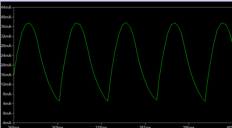

von Rainer W. (rawi)
Du wirst da keine Konstantstromspeisung mit 0.0% über den gesamten
Spannungsbereich erwarten dürfen. Die gibt es nur in der Theorie.
Du kannst davon ausgehen, dass die KSQ keine ideale
Strom-Spannungskennlinie besitzt, sonst würde sich die Helligkeit der 6
LEDs nicht ändern, wenn man an der Position der defekten irgendwelche
Widerstände ändert.
Betrachte es also eher andersrum - immerhin sitzen da irgendwo noch ein
paar BWLer mit im Boot.

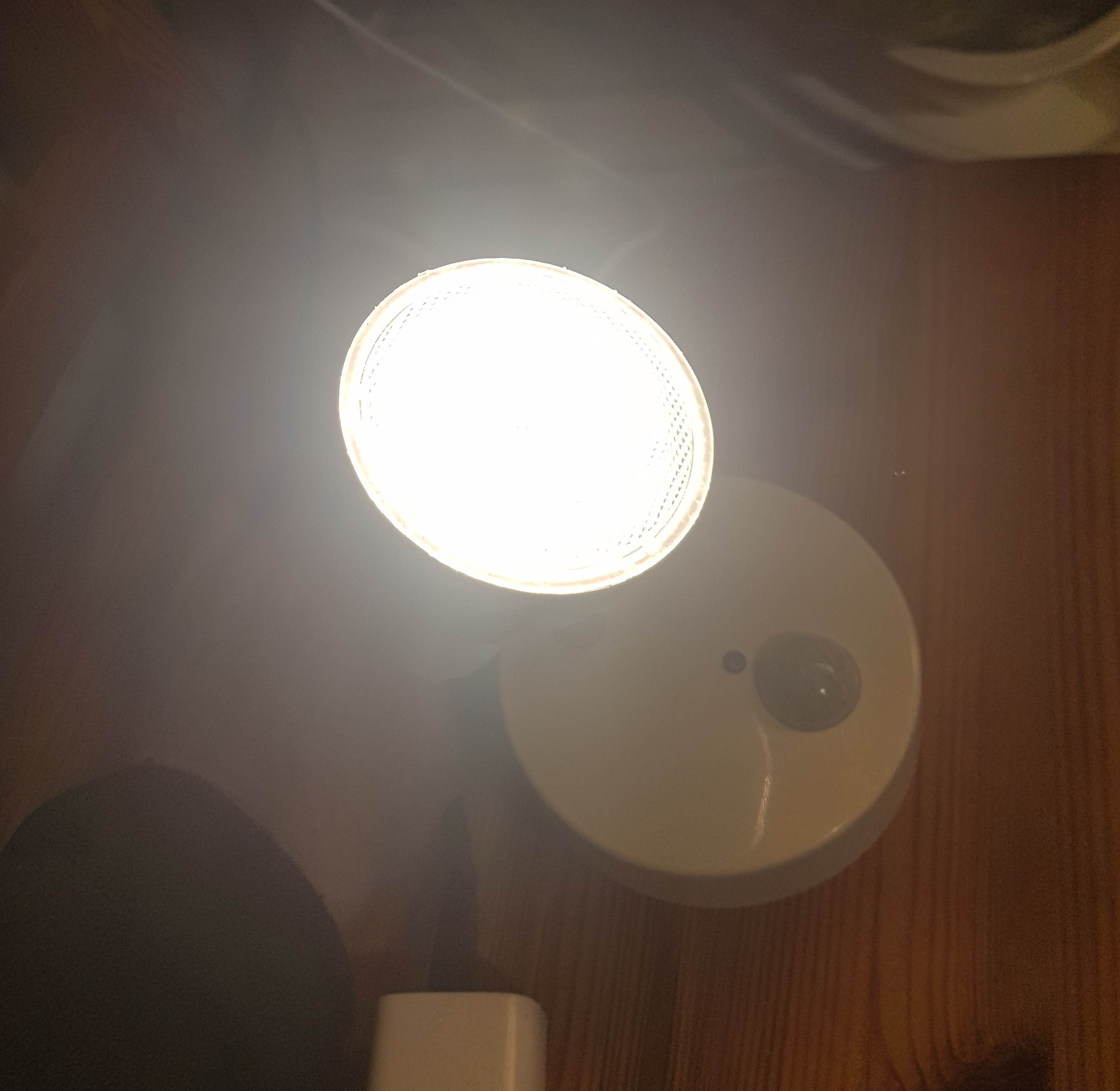

Projekt nochmals geändert: 2x2kohm parallel geschaltet. Die Widerstände
haben je 0,6 Watt (angeblich)
Beim Gesamtwiderstand liegt jetzt 19,5 Volt an und bei den LEDs 18,5 V.
Warm wird nichts, Leuchtkraft der LEDs wie bereits geschrieben nicht
mehr so hell. Vorher hatte ich noch die LED-Platte komplett wegbekommen
und zwei Löcher gebohrt.
Jetzt aber pillo mit allem !
Lars B. schrieb:
> Die Widerstände haben je 0,6 Watt (angeblich).
Das kommt schon hin und ist mit insgesamt 1,2 Watt auch ok.
Lars B. schrieb:
> Beim Gesamtwiderstand liegt jetzt 19,5 Volt an.
19,5V an 1k ist schon mal besser als die vorherigen 16V an 836R. Dadurch
werden die LEDs etwas mehr geschont.
Die Kiste sieht jetzt auch von innen picobello aus, dann lass das jetzt
so.
