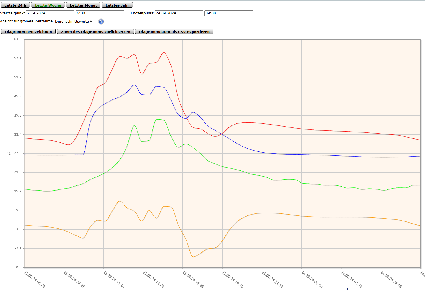

Moin in die Runde,
wir haben seit 24 Jahren auf unserem Haus eine kleine Solarthermieanlage
mit ca. 4m² Kollektorfläche und 300 l Pufferspeicher auf dem Dachboden
von Buderus – Installation durch einen Fachbetrieb.  Läuft prinzipiell
reibungslos und ich habe mich da nie um Details gekümmert. Im
Zusammenhang mit den steigenden Gaspreisen habe ich jetzt mal unsere
Heizungsanlage (ebenfalls auf dem Dachboden) mit Temperatursensoren
versehen und weil da noch Sensoreingänge frei waren, auch mal die Vor-
und Rücklauftemperatur der Solarthermie aufgenommen. Dabei ist

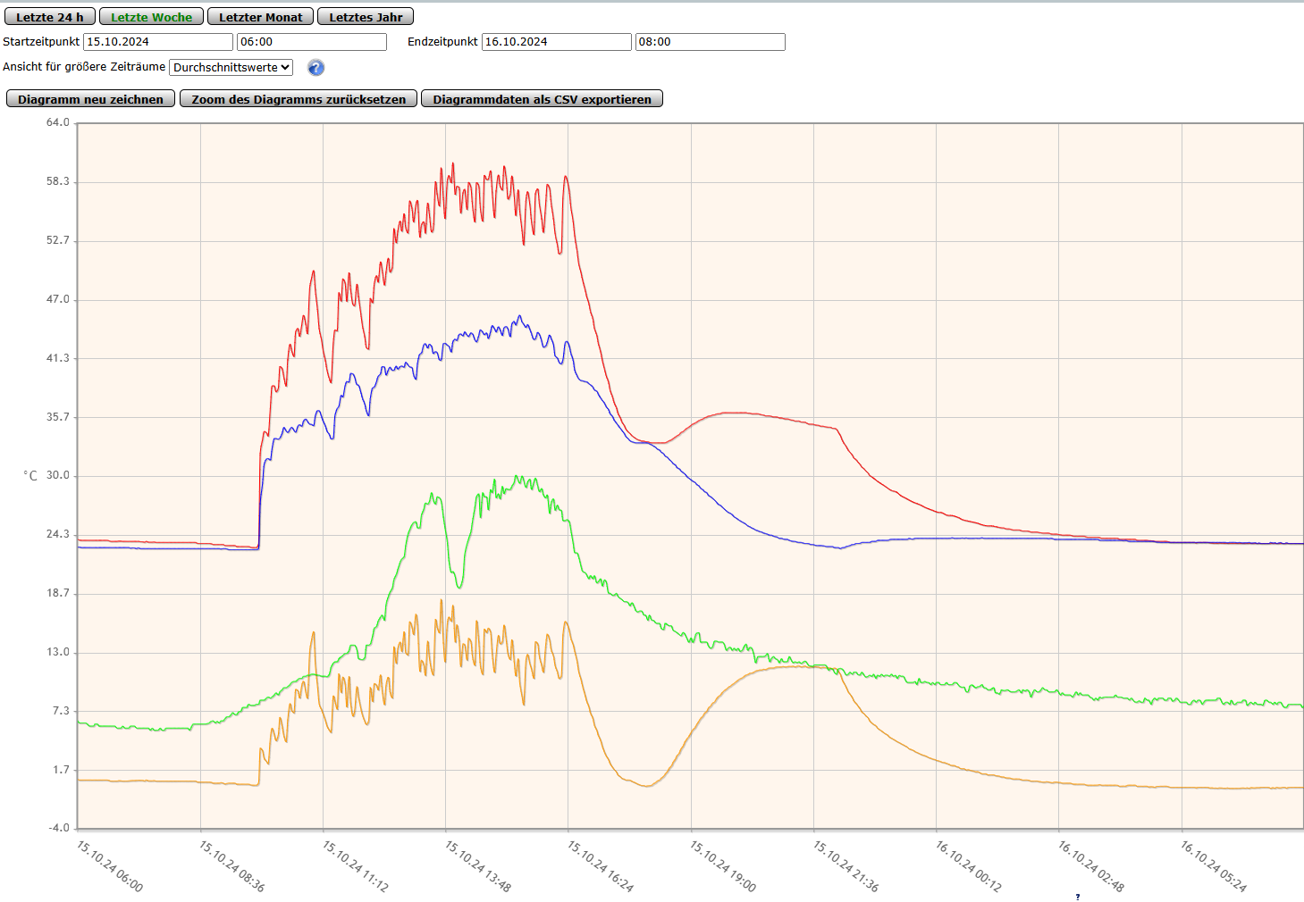

aufgefallen, dass an Tagen mit Solarertrag am Abend in der Leitung vom
Kollektor (oberer Anschluss) zum Speicher Mikrozirkulation einsetzt, die
doch einiges an Wärme aus dem Speicher zieht. Bild Mikrozirkulation_2.
Gleiches sieht man auf Mikrozirkulation_1, hier wurde nach 22:00 die
neue Schwerkraftbremse manuell abgesperrt und der Temperaturverlauf ist
danach wie erwartet.

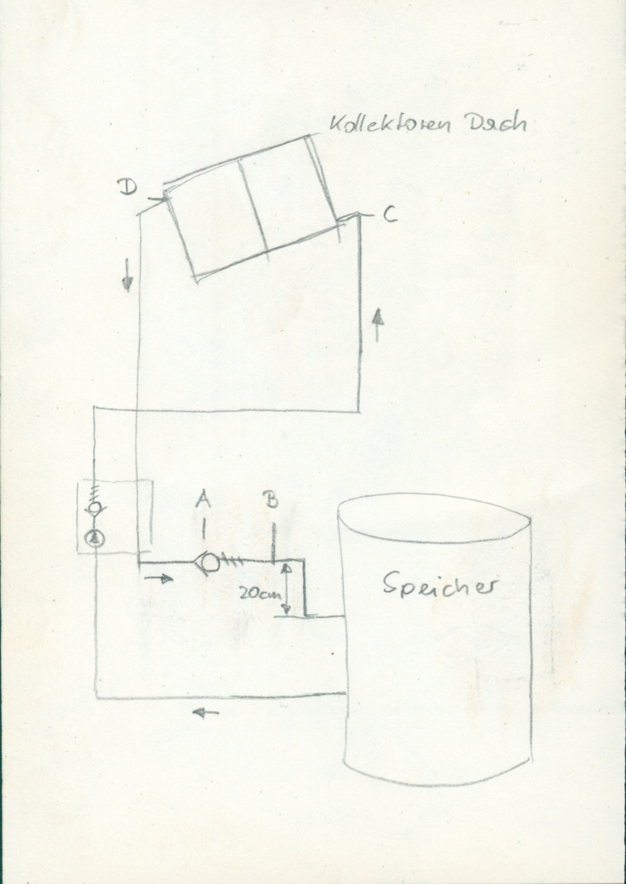

Nun bleibt noch der Einbau eines Thermosiphons; bei dem begrenzten
Einbauraum kann ich den aber nicht mit großer Höhe auslegen, angelesen
habe ich mir eine erforderliche Mindesthöhe von (12 bis 20) x
Rohrdurchmesser. Irgendwie traue ich der Sache nicht so recht, es steht
ja dann eine Säule kälteren Wassers mit höherer Dichte gegen eine
deutlich kleinere Säule mit warmem Wasser.
Die Frage ist nun, ob man die Auslegung des Thermosiphons oder eben die
Federkraft des Rückschlagventils der Schwerkraftbremse berechnen kann
und wie das geht. Das wäre mir lieber, als ein motorbetriebenes Gerät
zusätzlich zu integrieren.
Zur Skizze:
die Höhendifferenzen betragen zwischen den Punkten B und C 50cm und
zwischen B und D 140cm.
Hat da jemand eine Idee?

Du zeigst nur Temperaturverläufe. Wie hoch sind denn die zugehörigen
Volumenströme? Erst aus dem Produkt aus Temperaturdifferenz und
Volumenstrom ergibt sich die Leistung, die durch die Zirkulation
verloren geht.

von Schorsch M. (schorschm)
Bei diesem geringen Höhenunterschied reicht ein Thermosyphon von 20cm
vollkommen aus.

von Thomas P. (topla)
> vollkommen aus.
Gut, werde ich mal probieren, etwas mehr geht schon und ich werde das
ausreizen.
Mir fehlt da jedes Gefühl, es stehen ja immerhin 140 cm kälteres Wasser
von oben an und das reicht ja auch, um das Ventil in der
Schwerkraftbremse aufzudrücken - hätte ich auch nie für möglich
gehalten.
Thomas
> von oben an
Dem stehen aber nach Abzug des Syphons 140cm ebenfalls kaltes Wasser
entgegen und die paar warmen Wassermoleküle schaffen unmöglich die Kurve
nach unten durchs Syphon.

von Rainer W. (rawi)
Thomas P. schrieb:
> Ich wüsste jetzt nicht, wie ich bei der Mikrozirkulation Volumenströme
> bestimmen könnte
Dopplerschallmessung mit Ultraschall - damit siehst du die
Geschwindigkeitsverteilung.
Die Abkühlung und damit das Absinken an der Rohrwand kannst du durch
(bessere) Isolation des Rohres zumindest kräftig verringern - ganz ohne
aktiven Eingriff in die Zirkulation.
