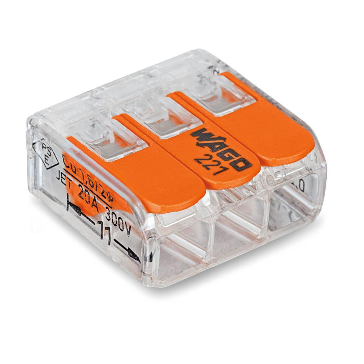

Moin,
ich verwende sehr häufig in meinen Versuchsaufbauten die Wago 221 oder
noch lieber die 221-2411.
Doch die 4mm² und damit einhergehenden Ströme sind fast immer
überdimensioniert.
Daher suche ich ein Microformat dieser Klemme.
Es soll ganz kleine Litzen (ca 0,2mm²) aufnehmen und "keinen" Platz
verbrauchen.

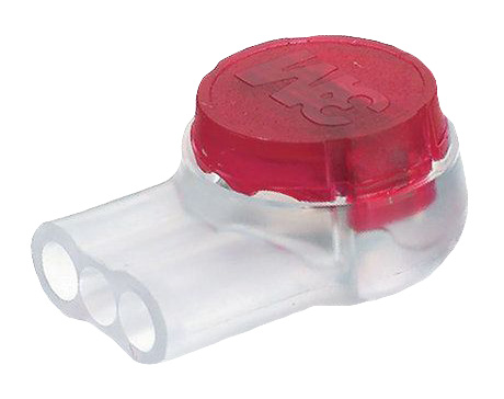

Kaj G. schrieb:
> wir haben die Dinger früher Telefon-Wagos genannt, keine ahnung wie die
> richtig heißen :D.
Die nennen sich Scotchlok
von Oliver R. (orb)
Wenn sie von Scotch sind.
Inzwischen gibt es die aber von vielen Herstellern und offiziell heissen
die Einzeladerverbindungsklemmen.
Die sind aber nicht dafür gedacht, wieder geöffnet zu werden. Dafür
haben sie den Vorteil, daß man die eingelegten Leiter nicht abisolieren
muss.

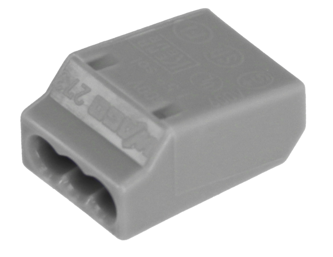

Gerald B. schrieb:
> Da Wago das Ding mal ursprünglich erfunden hat, ist es wie
> umgangssprachlich mit dem Tempotauschentuch,
Und auch das ist ein Problem, weil es zwei komplett unterschiedliche
Varianten von Wagoklemmen gibt - Steckklemmen, in die massiver Draht
gesteckt wird, die keine Hebel haben, und die (deutlich neueren) Klemmen
mit Hebel (meist mit transparentem Kunststoffkörper und orangem Hebel.
Die alle werden "Wagoklemmen" genannt, und jeder versteht sofort ganz
genau ... äh, oder eben auch nicht, was gemeint ist.

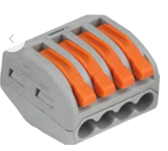

So, habe mich schlau gemacht, weil ich welche kaufen wollte. Bei
Aliexpress heißen die wohl alle "wire connector". Sehr kleine habe ich
nicht gefunden.
Die Lösbaren mit Hebel findet man unter der Nummer 4xx. Es gibt sie in
dutzenden Varianten. Mit schmalem hebel, mit breitem Hebel, durchsichtig
oder nicht, manche sind anreihbar, manche kann man auf Hutschiene
stecken, usw. Sie alle sind für 0,08 mm² bis 4 mm² Litze bzw. 2,5 mm²
starre Drähte geeignet.
Die 4xx kann man sich also mal merken.
Die 41x haben nur eine Seite x parallel geschalteten Kontakten.
Die 42x sind für zweipolige Kabel, mit 2 Klemmen auf der Eingangsseite
und x Klemmen auf der Ausgangsseite.
Die 43x sind für dreipolige Kabel, mit 3 Klemmen auf der Eingangsseite
Eine einfache 5-Fach Klemme ist demnach das Modell 415.
Ein Verteiler von 1 auf 3 Kabel für 3-Polige Kabel (230V) ist demnach
das Modell 439.
Achtung: Wenn man bei Amazon nach der Zahl 422 sucht, findet man ein
Produkt von 3M "314 Viking iMow ® MI 422", das ist eine wasserdichte
Klemme für 3 Drähte.
Dann habe ich noch Einweg-Knöpfchen für Netzwerk und Telefonkabel
gefunden, die ich damals in der Ausbildung schätzen gelernt habe. Die
heißen in China offenbar K1 bis K4.
K1: zwei Kontakte für ⌀ 0,4-0,7 mm
K2: zwei Kontakte für ⌀ 0,4-0,9 mm
K3: drei Kontakte für ⌀ 0,4-0,9 mm
K4: Kabeldieb um von einem Draht abzuzweigen ohne ihn zu unterbrechen,
für ⌀ 0,4-0,7 mm
Sie eignen sich wie die Vorbilder aus Deutschland(?) nicht für unsere
dünnen Signalkabel. Wiederverwendbare Klemmen in dieser Größe habe ich
keine gefunden.

von Sherlock 🕵🏽‍♂️ (rubbel-die-katz)
Sherlock 🕵🏽‍♂️ schrieb:
Oh, diese beiden Dateien haben falsche Namen. Ich kann es leider nicht
mehr korrigieren. Das sind 414er. Wäre super, wenn ein Mod das erledigen
würde.
von D a v i d K. (oekel) Benutzerseite
Kann ich so leider nicht bestätigen.
Hab immer eine 50er Packung der 3-auf-3 liegen. (Findet man derzeit
unter 223M)
Derzeit bestelle ich die 221 (Andockbaren einzelverbinder) lieber.
Aber wie gesagt (egal wie praktisch sie sind) lassen sich nur beschränkt
wenige in einer Verteilerdose unterbringen (In denen ich gerne mal einen
ESP reinhänge)

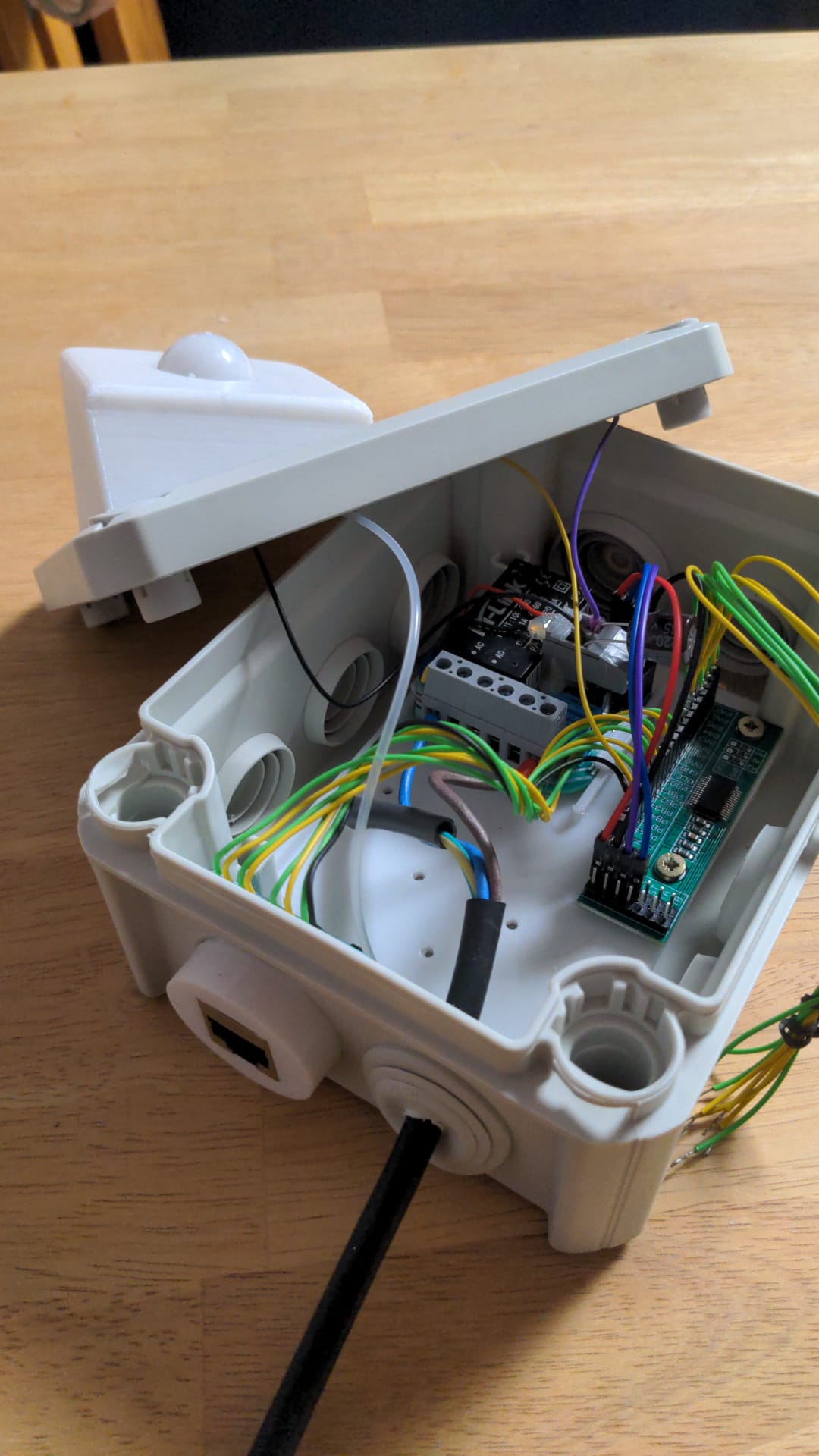

Hier mal ein Beispiel, wie ich oft M32 Öffnungen mit Rj45 versehe
und/oder meine Platinchen mittels Adapterdruck reinklemme oder an
verschraube. (Falls Jemand Bedarf an den CAD-Daten hat, gerne melden)
PS: die provisorischen SpaX mal kurz ignorieren
Große Überraschung: Meine Bestellung über Aliexpress wurde bereits
geliefert.
Ich habe daran gezweifelt, aber sie eignen sich tatsächlich für die
dünnsten Litzen, die ich in meiner Bastelkiste finden konnte (ein
zerlegtes Druckerkabel).
Auf klappen, Litze rein stecken, zu klappen -> hält richtig gut fest.
