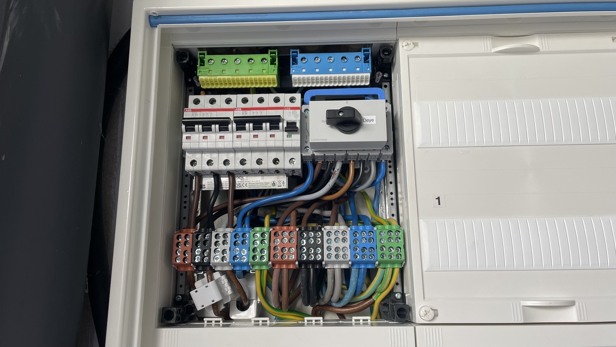

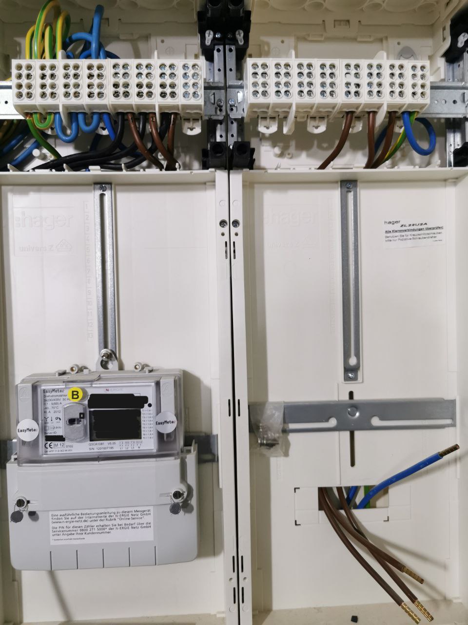

eigentlich wollte ich bewusst kein Bild reinstellen. Den so toll finde ich die Eli-Arbeit hier nicht. Also bei mir ist das ein alter Zählerplatz aber trotzdem mit einem eHz ausgerüstet. Auf der rechten Seite (freier Zählerplatz)sieht man auch die 3 besagten braunen Kabel die eigentlich ausreichend lang sein sollten. Der obere Anschlußraum ist bei mir aber auch keinen 300mm wie in diesem Hager Link da ist nur eine einzelne Hutschiene untergebracht. Ich denke das bei der damaligen Zählerinstalation sehr ungünstig um den Zähler rum verlegt oder sogar einen Schlaufe gedreht wurde und die Kabel deswegen so kurz sind. Die Klemmblöcke müssten jetzt einfach nach links und der Smartzähler rechts rein, dieser muss dann aber oben angefahren werden.
Thomas schrieb: > eigentlich wollte ich bewusst kein Bild reinstellen. Den so toll finde > ich die Eli-Arbeit hier nicht. Nunja, schön geht wirklich anders. Ich würde mir zuerst mal Platz schaffen, in dem ich die blauen und grün/gelben in Klemmen packe, die es nicht erfordern, das man dort ewig hin und her brücken muss. Wie viele Adern abgehend sind unter der Rechten HLAK geklemmt? BTW: am Leerfeld bekommst Du einen Eindruck, wie lang die Drähte, die vom Zähler kommen sind. So kurz sind die gar nicht.

Bisschen voll aber geht doch ;-) Im Ernst: die Begründung für die Begrenzung der REG Anzahl liegt in der Erwärmung bei immer mehr Klemmstellen. JEDE Klemmstelle ist ein Übergangswiderstand und führt zu einer Erwärmung. Packt man zu viele auf zu kleinen Raum wird das problematisch. Allerdings ist die Begrenzung auf maximale Fälle ausgelegt. Wer also einen Zählerschrank im kühlen Keller und gut belüftet betreibt ist ganz anders unterwegs wie ein Zählerschrank in Außenaufstellung in praller Sonne. Daher muß der örtliche Eli seinen gesunden Menschenverstand einschalten und das innerhalb seiner Verantwortung abwägen.
Ich werde das ganze jetzt mit Wago 2116 3-Reihenklemmen machen. Ähnlich wie diese hier https://www.wago.com/de/reihenklemmen/drehstromset/p/2116-1201_605-038 aber mit je 3 Anschlüsse und mit so ner Wagobrücke immer 2 nebeneinander parallel zusammenfassen. Die Kabel verlängere ich nun selber, habe heute 2 Versuche mit einem CU Stoßverbinder gemacht, Kabel in den Schraubstock gesteckt und mit Rohrzange gezogen, die hydraulische 6-Kantpressung hat gehalten die Handpressung mit einer kleineren Knipex Handzange hingegen nicht. Ich organisiere jetzt nur noch dickwandigeren Schrumpfschlauch. Dann geht es von oben in den Smartzähler unten wieder raus und direkt von unten an die Hebelklemme der Wagoklemmen. Wird auf jeden Fall ordentlicher aussehen, als es gerade der Fall ist. Vielen Dank nochmal Edit: die Bilder zeigen den Stoßverbinder einmal von oben und einemal von unten, damit man die Pressung der Zange sieht. Dort ware je weil Kabel reingesteckt, links wurde mit Handzange verpresst und rechts hydraulisch, das linke Kabelstück ist bei der Zugprobe am Schraubstock rausgerutscht. Ansonsten ist nur die Isolierung bei den ersten Versuchen mit der Hand zurückgerutscht, im Stoßverbinder hat sich da nichts bewegt.
