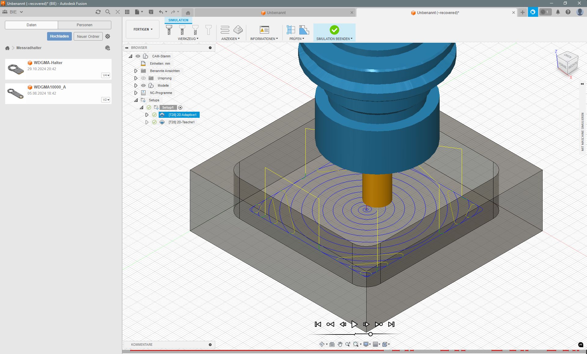

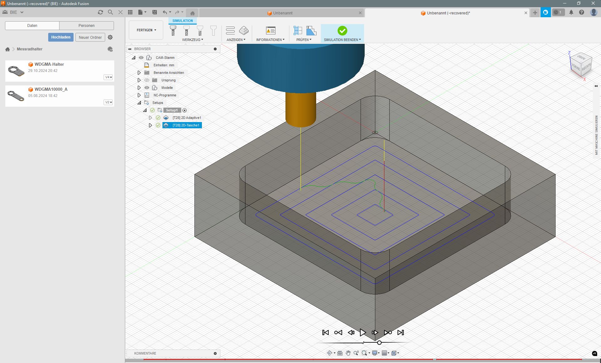

Uwe B. schrieb: > Eher wird die Trochoidal - Strategie länger laufen > weil in der Regel längerer Fräsweg. Bei wegen der max. Spindeldrehzahl > begrenzter Schnittgeschwindigkeit. Eben mit Fusion simuliert: Meine Testtasche (80x80x20 mit abgerundeten Ecken) würde auf meiner Maho, 12mm VHM-Fräser, nur ein Durchgang, Helixeintauchen wegen Übersicht abgeschaltet: Mit adaptiver (trochoidal) Strategie ~ 6 Minuten benötigen. Vorschublänge ist 1,69559 Meter Bei Fusion (HSMWorks CAM Prozessor) ist dabei der Glättungsfilter aktiviert, der Code wird dadurch deutlich kleiner (~ 1/4) Konventionell ist die Maschine in ~ 3 Minuten fertig. Vorschublänge hier ist 0,847477 Meter Adaptiv ist mehr Tiefenzustellung möglich, das relativiert ggf. den Unterschied was die Bearbeitungszeit betrifft. Uwe
Bearbeitet durch User
Uwe B. schrieb: > esttasche (80x80x20 mit abgerundeten Ecken) würde auf meiner > Maho, 12mm VHM-Fräser, nur ein Durchgang, Helixeintauchen wegen > Übersicht abgeschaltet: > > Mit adaptiver (trochoidal) Strategie ~ 6 Minuten benötigen. > Vorschublänge ist 1,69559 Meter > Bei Fusion (HSMWorks CAM Prozessor) ist dabei der Glättungsfilter > aktiviert, der Code wird dadurch deutlich kleiner (~ 1/4) > > Konventionell ist die Maschine in ~ 3 Minuten fertig. > Vorschublänge hier ist 0,847477 Meter Wie viel Code hat Fusion dafür generiert? (Falls möglich hier hochladen). Ich verwende Fusion nicht, würde mich auch interessieren. Nimm 10x10cm und einen 5mm Fräser. Bei Freecad waren's >200kbyte, auf der Mitsubishi Maschine funktionierte dies mit 19.2kbit nicht flüssig - ich hab's getestet, wie geschrieben es wurde blockweise nachgeladen und während dessen stoppte die Maschine. Habe mir das schon vorher so vorgestellt und genau so ist es mit FreeCAD gekommen. Die Frage der Steuerung hat auch etwas mit Erfahrung zu tun, Dir gefallen andere Steuerungen - ist auch gut so. Ich habe gute Erfahrungen mit LinuxCNC gesammelt und Patche üblicherweise rein was ich zusätzlich benötige. Werkzeugwechsel & Co ist sowieso kein Problem damit. Ich habe den PLC der Mitsubishi Maschine ebenfalls durchgearbeitet, die Firma welche das implementiert hat, wollte die PLC Implementierung auch schützen sodass der Hersteller dies nicht so einfach von einer Maschine auf die andere kopieren konnte. Die Logik ist dort zum Teil wüst zusammenkopiert und diverse Blöcke heben sich gegenseitig auf - und so wird dann eine Produktivmaschine ausgeliefert. Sobald die Bedingungen für den "Kopierschutz" nicht gegeben sind geht die Maschine in den Alarm Modus über sobald man einen Cycle Start ausführt (oder einfach ein Programm startet), oder der Toolchanger funktioniert nicht (lässt die Maschine einfach in einer Schleife hängen). Auch der online PLC Editor ist per default ausgeschalten, und schaltet sich ständig aus mit dem original System. Die alte Maschine hat den Vorteil dass es eine Menge Dokumentation online gibt und man mit ein bißchen rumspielen überall rankommt. Die Maschine hat nach 3-4 Jahren im Stillstand alle Einstellungen verloren (da de Batterie welche die Einstellungen im RAM behält nicht geladen wurde und das damals halt so üblich war...). Anyway ein weiterer Grund warum unsere Maschine später zu LinuxCNC wechseln wird ist auch dass ich 5 Achsen haben möchte. Zur Zeit wird bei uns halt umgespannt wie's benötigt wird.
Thomas H. schrieb: > Wie viel Code hat Fusion dafür generiert? Hatte ich geschrieben 90k zu 2k Mit Glättungsfilter (0,01mm) wurden es ca. 25k >(Falls möglich hier > hochladen). Ich verwende Fusion nicht, würde mich auch interessieren. Du kannst das mit der kostenlosen Hobbyversion testen. Einschränkung im CAM-Prozessor ist nur max 3 Achsen und kein Eilvorschub. Uwe

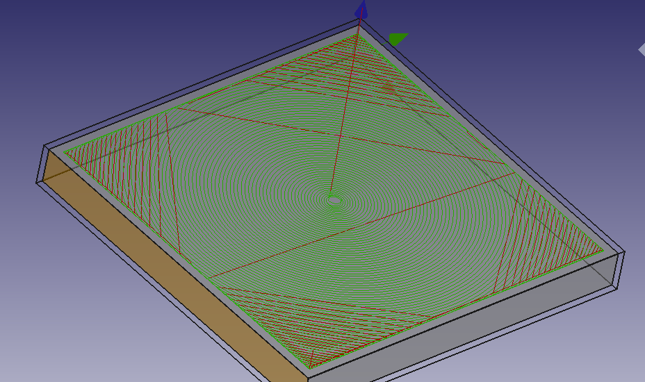

Kannst Du mal eine 5mm Endmill konfigurieren und das bei einer Fläche von 100x100mm ausführen? Ich hab alle meine Objekte in FreeCAD (ist halt quasi Gimp im CAD/CAM Bereich). 25-90k halte ich für sehr viel für die kleine Fläche, also wird's wohl ähnlich wie bei FreeCAD sein (je nach Einstellung). Adaptive ist bei meinen Projekten deutlich mehr, Fräse ja auch die Konturen adaptiv weg. Die Datei ist nur ein Beispiel (nichts reales), man nimmt ja keinen 5mm Fräser für sowas. Aber sobald man mehr Layer und größere Objekte fräst kommt man locker auf mehrere hundert K. Das Program habe ich früher zum Testen der Maschine verwendet. Die Mitsubishi hat genau bei der Testfile die Blöcke immer nachgeladen und ist jede Sekunde stehengeblieben. Und das waren auch nur 0.6m/Min, ausschlaggebend ist die Anzahl der Daten bei RS232. Jetzt über Ethernet und dem "Highspeed Server" geht's natürlich. Ich habe auch schöne Rundungen in meinen Objekten, also nichts mit rechteckigen Pockets.
Uwe B. schrieb: > Ja, das dauert dann etwas. > Tatsächlich baut auch HSM-Works ~ 1300 Zeilen für eine einfache Tasche > mit Radien in den Ecken, konventionell werden es nur 75 Zeilen. > 90k gegenüber 2k. > Ich vermute daß man das noch optimieren könnte. > Uwe Da stimmt doch was nicht. Ich verwende HSM Works mit ner MH600E und Philips 432. Die kann nur 9999 Sätze in einem Programmdirekt verarbeiten. Demnach dürfte ich ja keinerlei sinnvollen Teile bearbeiten können. Selten musste ich mal ein Programm splitten, das eher wenn ich auch einen Teil des Werkstücks abzeile. Kann sein, dass bei dir alle Bögen in G1 Abschnitte statt G2/G3 ausgeworfen werden? Grüße
So ähnlich, 100% noch Fehler drin, aber dafür simuliert man erstmal und fräst Probestück in Holzklotz. G17 T1 G41 (Werkzeuggradiuskorrektur, im Handbuch checken) G1 X-39.5 Y-39.5 F500 S6300 M2 G1 Z-2 N100 (Tasche 2mm tief mit 2mm Stepover) G90 G1 X39.5 G91 G1 Y-0.1 G90 G1 X-39.5 G91 G1 Y2.1 L38 N100 G91 Z-2 (2mm tiefer stellen) L9 N100 (2x8+2 =>20mm tief) G90 G1 X-40 Y-40 F200 G1 X40 G1 Y40 G1 X-40 G1 Y-40 G1 X40 Z100 M5
Mein oben genanntes Beispiel hatte bei mir 9801 Zeilen (Adaptiv/Trochoidal, 5mm Fräser 20% stepover 100x100mm)

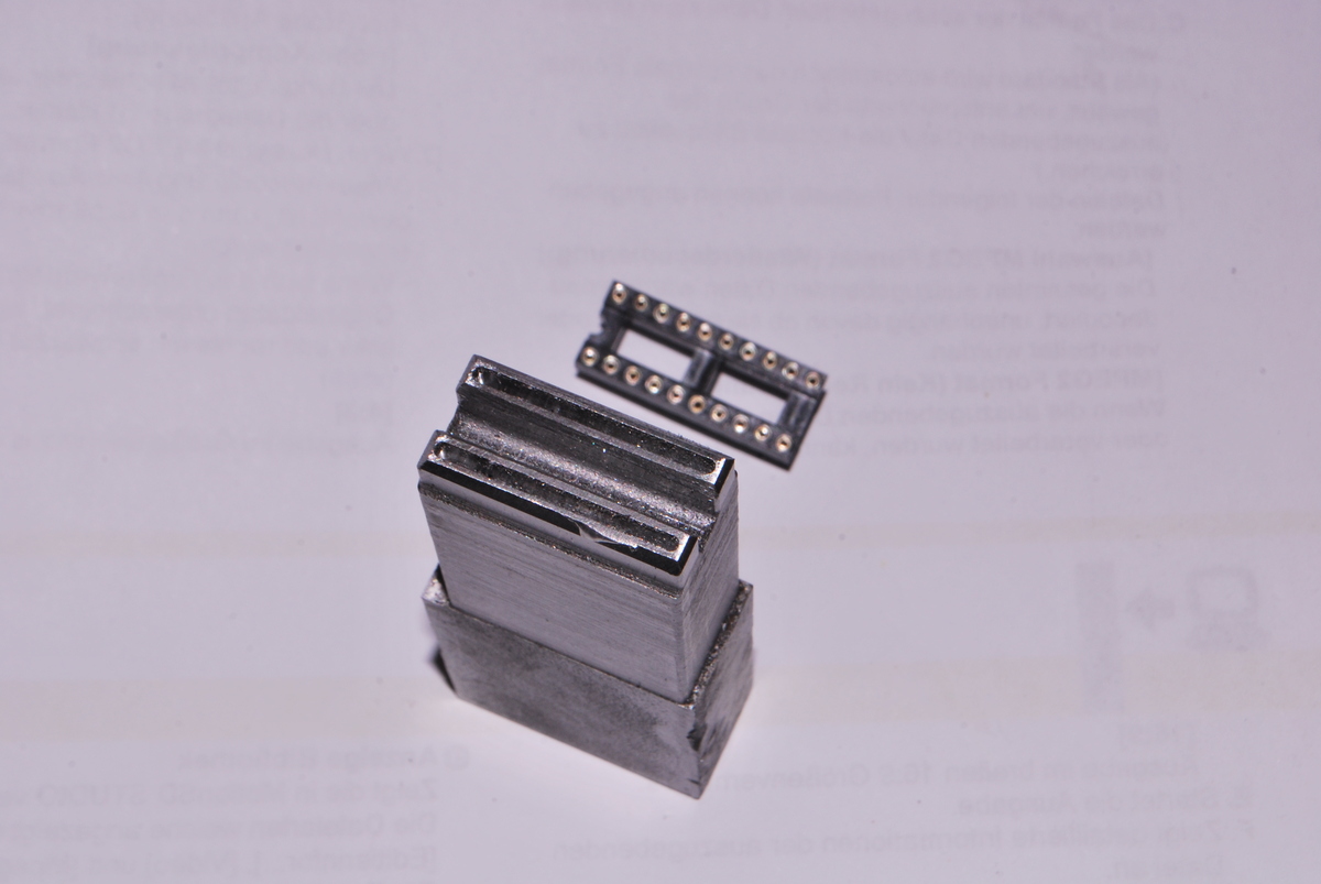

Ca. 100 Zeilen Dialog11, 0% CAD, 0%CAM, 100%Handarbeit. Nur leider 1 Pin zu kurz, Version 2.0 um 2.54mm länger alles, dann unten 3x 6.2mm Löcher bohren, 6.5mm Reibahl und 3x alte T12 Lötspitze reinklopfen, fertig ist DIP20 Löt/Entlötkolben für Grossfertigung ;-)
