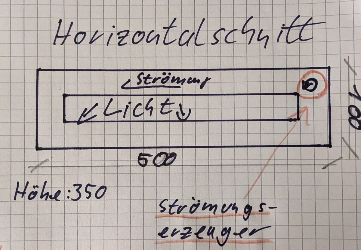

von Kolja L. (kolja82)
So, da ist die Kiste.
Die genauen Maße sind nicht so relevant😃
Gebaut werden soll aus 5mm PMMA eine Kiste mit den Maßen:
H: 350
B: 500
T: 100 (so flach wie möglich)
In der Kiste befindet sich eine flächige Beleuchtung (altes TFT
Backlight) und darum herum soll das Wasser kreisen.
Mögliche ohne Turbulenzen 😉
Im Grunde möchte ich sowas machen:
https://m.youtube.com/watch?v=Pxdbdwf8pYA
aber zum an die Wand hängen und möglichst leise.
Sorry, dass die Zeichnung erst jetzt kommt, eigentlich weiß ich, dass
ein Bild mehr sagt, als....
Danke für eure Vorschläge und Ideen 😃
von Thomas R. (thomasr)
Kolja L. schrieb:
> Thomas R. schrieb:
>> Und einen rotierenden Zylinder in der Mitte des runden Beckens?
> Ne, geht nicht, da ist das Licht.
> Sorry, Zeichnung kommt gleich...
Dann stell die Walze eben in die Ecke, kleiner Spalt zur Mitte, große
Spalte zu den Wänden. Die Effizienz kann man durch die Oberfläche
beeinflussen, z.B. verschiedene Lackierwalzen. Die wirkt auf das viskose
Wasser ähnlich dem Tangentiallüfter auf die Luft.
(Tangentiallüfter sind DOPPELT durchströmte Lüfterräder, das wird bei
Wasser nicht so einfach)
von Michael P. (mipo)
Wichtig ist ein horizontale (Strömungs)-Gitter, ausreichend lang, auf
der 'unsichtbaren' Seite, hilft für die laminare Strömung. Wenn Du die
horizontalen Abstände variabel machst, kann man die Geschwindigkeit
ggfs. einstellen. Und keine Ecken, d.h. Kanten unbedingt abrunden!

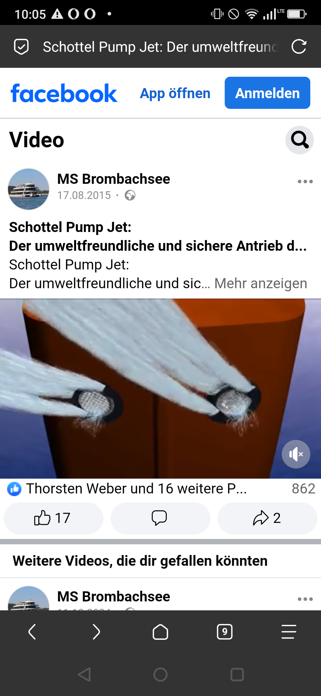

von Irgend W. (Firma: egal) (irgendwer)
Kolja L. schrieb:
> Ne, muss ich schon selber basteln.
Ob sich jetzt das Fahrzeug bewegt oder das Wasser ist ja dasselbe.
Einfach mal schauen wie es bei Antrieben gemacht wird:
- https://www.youtube.com/watch?v=mnSfwGlg7gM
- https://www.youtube.com/watch?v=2v_0V2kJ6HY
- https://www.youtube.com/results?search_query=Feathering+Paddle+Wheel

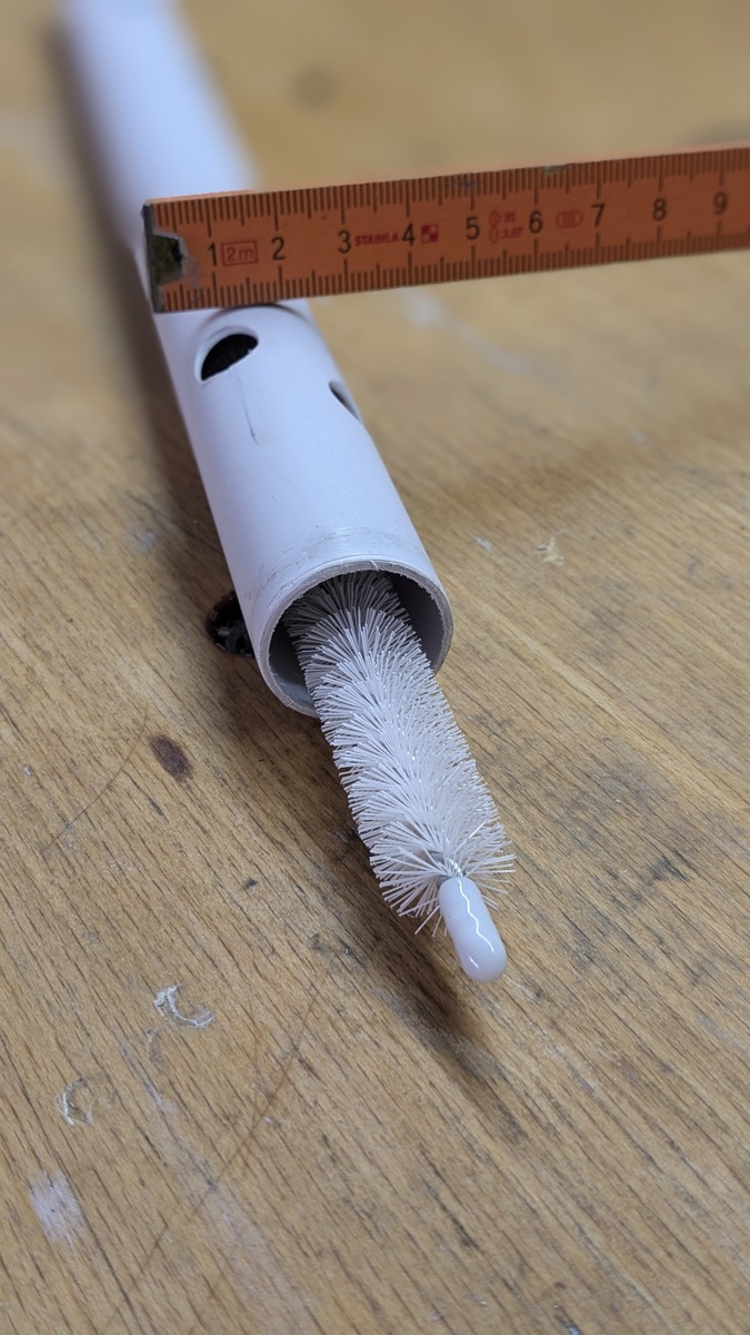

von Wolf17 (wolf17)
Udo S. schrieb:
> eine Reihe Düsen in der selben Ecke die
> Wasser von hinten rechts nach hinten links einspritzen dadurch wird das
> im Becken befindliche Wasser mitgenommen und beginnt zu strömen.
Senkrechtes Plexyglasrohr mit 30 horizontalen Bohrungen als "Düsen"
versehen. Die reißen dann das umgebende Wasser mit. So wie bei Dyson der
Haartrockner und der Lüfter funktioniert.
Die Pumpe wird weiter weg in ein schallgedämmtes Gehäuse in einer
Sicherheitswanne aufgestellt. (hilft bei Lecks)
Oder eine 12V Unterwassertauchpumpe probieren. Die wird mit
Unterspannung deutlich leiser.
Michael P. schrieb:
> nein, keine 90° Kanten/Ecken. Wie Udo schon geschrieben hat, jede Ecke
> stört laminare Strömung, also innen und außen rund!
Jo, danke.
> versehen.
Auch schon angedacht, aber:
Je kleiner die Pumpe, desto mehr Energie muss diese auf das Wasser
übertragen. Und ich mache mir Sorgen, dass die kleine - schnelldrehende
Propüeller wie ein Häcksler auf die Stearin Plättchen wirken.
Daher erstmal mit großen - langsamen Bewegungen versuchen.

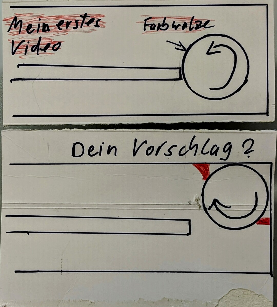

So, etwas spät, aber ich habe einen laufenden Prototypen:
https://www.youtube.com/watch?app=desktop&v=nEA5fc3uFXI
Die Innenmaße sind 380x270x50mm.
Als Anrtrieb dient ein Getriebe-Motor der noch irgendwo rumlag, mit
welcher Drehzahl der gerade läuft, kann ich nicht sagen, aber bestimmt
nicht 4-stellig.
Aber ich betreibe den gerade mit mehr Spannung als vorgesehen (10V vs
6V),  ging 15 Minuten lang gut, dann habe ich abgeschaltet.
Das größte Problem, ist die Lautstärke.
Die Strömungsgeschwindigkeit an der Front ist okay, könnte vielleicht
etwas mehr sein.
Wenn das Becken voll ist, wird die ja ehr noch langsamer.
Gut finde ich erstmal, dass das mitreißen des Wassers durch die
Farbwalzen prinzipiell funktioniert. Schade, dass es am rechten Rand so
viele Turbolenzen gibt.
Aber es ist aiuch noch nicht optimiert, alle Ecken sind eckig und die
Abstände der Trennwand und der Walze so, wie es gerade passte.
Und horizontale Leitbleche gibt es auch noch nicht.
Da ich es das "Ding" etwas klein finde, suche ich mal nach nem alten
Aquarium als Glasspender.
Anmerkungen:
Der Effekt im Wasser entsteht durch Stearinteilchen (Kristalle), welche
aus billigem Rasierschaum ausgewaschen wurden. (Mit viel Wasser mischen,
warten und den Schaum abschöpfen).
Zur Färbung habe ich normale (lila) Tinte genommen (war halt da, gefällt
mir aber ganz gut).
Gruß, danke für alle beiträge und einen schönen Abend
Eventuell kannst Du die Walze auch von der Ecke in die Mitte der
"Rückwand" bauen (wenn die Trennwand undurchsichtig/opaque ist). Mit
horizontalen Leitblechen und "runden" Ecken sollten sich dann die
Turbulenzen gelegt haben, wenn das Medium an die Vorderseite kommt.
Apropo Medium, wenn Du die Viskosität erhöhen kannst, sollte es auch
weniger Turbulenzen geben. Ich würde aber kleine

Anstatt der Farbwalzen könnte ich auch noch mal eine Schlauchbürste
(Flaschenbürste) mit ähnlichem Durchmesser versuchen.

Oder die Walze / Bürste kommt in ein Rohr und alles was nicht Leitblech
ist, wird ausgeschnitten.

Klappt nicht so gut:
https://m.youtube.com/shorts/MuUgBYiDNtQ
Die "Achse" ist auch alles andere als gerade und die Position im Rohr
vielleicht nicht ganz optimal.
Hm. Ich war davon ausgegangen dass die Walze CCW dreht? (von oben
gesehen) Oder sehe ich das im Video falsch?
Die Ecke des Lichtschachtes sollte als Nase/Abstreifer fungieren. Auf
der anderen Seite (also in der Behälterecke) würde der Transport
erfolgen.
Ja, hab mal die Situation mit der Farbwalze aus dem ersten Video und
deinen Vorschlag skizziert.
Mögliche Leitbleche in rot.
Dann habe ich das wohl falsch gesehen: deine "rote" Version entspricht
meinem ersten Vorschlag, so sollte es funktionieren.
Du kannst mit dem Abstand zur Kante/Nase experimentieren. Ggf. muß die
ganz leicht an der Rolle "schleifen".
Und man sollte die Rolle nicht zu weit aus der Ecke positionieren. Die
Wasserteilchen werden ja nur von der rauhen Oberfläche der Rolle
mitgenommen, da darf nicht zuviel Raum zur Wand sein sonst werden sie
(gerade bei höheren Drehzahlen) rechtwinklig zur Achse
"weggeschleudert". Deswegen würde ich den toten Raum der Ecke noch mit
Kitt o.ä. füllen.
Am Besten verstellbar bauen und etwas experimentieren.

Vielleicht über einen Pump-Jet das Wasser bewegen.
