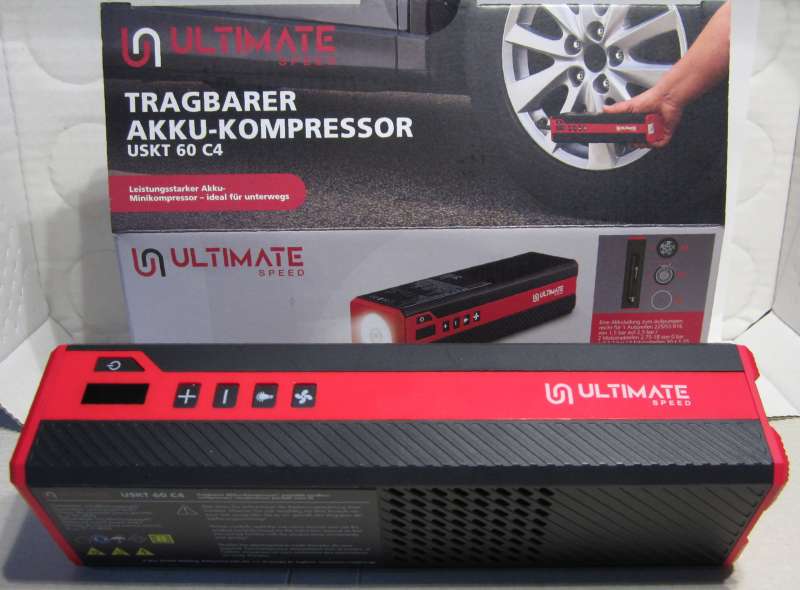

In der Werbung ab Mi. 30. Okt. bietet Lidl einen Akkukompressor für
27,99€ an. Liest sich ganz nett, Reifen mit voreingestelltem Druck
nachfüllen zu können. In einer Filliale waren sie ausverkauft, eine
andere hatte reichlich da.

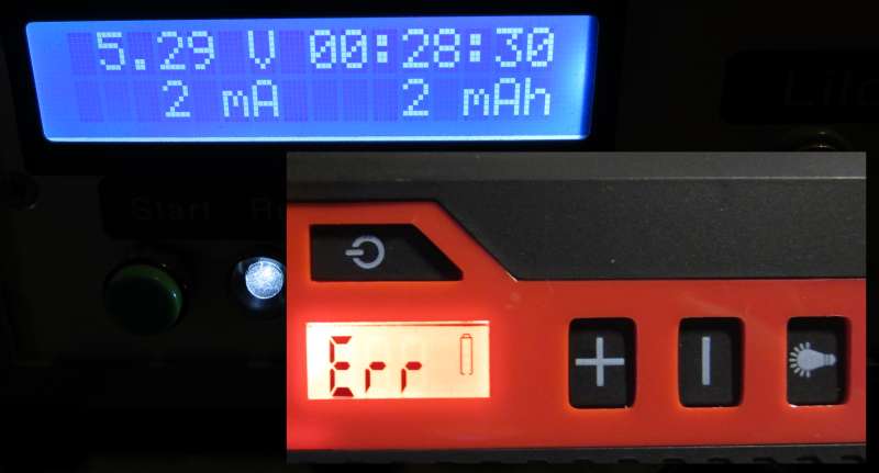

Auspacken, Einschalten geht nicht. Es liegt ein Kabel USB-A nach USB-C
bei, laut Anleitung laden mit 5 Volt / 1 Ampere. Das Display geht an, 29
mA Ladestrom und eine Weile später dann noch 2 mA. Anzeige "Err" mit
blinkendem Akkusymbol.
Laut Anleitung wird Laden blockiert, wenn eine Zelle tiefentladen ist,
es ist ein Pack aus vier LiFePO4 drin - Dead on Arrivel. Die Anleitung
empfiehlt, einmal pro Monat zu laden.

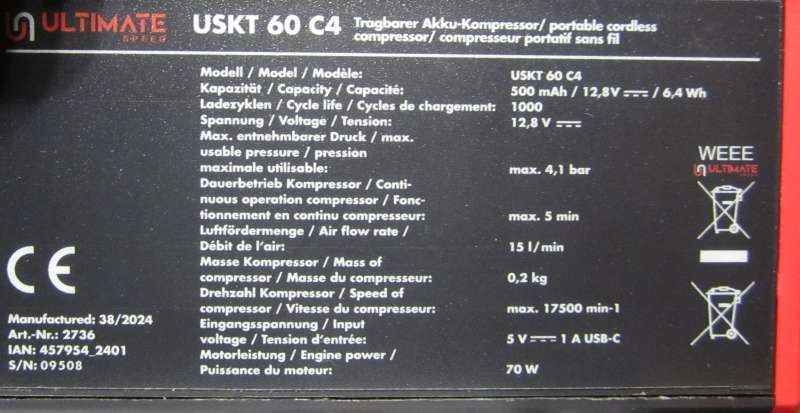

Auch erst in der Anleitung zu sehen: Geräuschpegel bis 95 dBA und
maximal 5 Minuten Betrieb mit 15 Minuten Abkühlung. Die Akkuladung soll
reichen, einen 225er-PKW-Reifen von 1,5 auf 2,5 bar zu ergänzen.
Das Spielzeug muß beim nächsten Besuch zurück.

Der Verdacht liegt nahe. Den Text der Anleitung "einmal pro Monat laden"
sehe ich als Indiz für ein schlechtes Schaltungsdesign. Wenn man das
anständig macht, wirklich stromlos, überleben Li-Akkus Jahre ohne
Nachladung.

500 mAh, das ist so viel Ladung wie ein Eneloop AAA-Akkus für den
Einsatz im DECT-Telefon hat, was werden die wohl für einen
Innenwiderstand haben?

Hätte ich doch mal alle Seiten angeschaut, KW38 war etwa Mitte
September.

Das erklärt den etwa centgroßen blauen Punkt im Lidl-Design "online
immer mehr" auf dem Karton.

Wenn Du gelesen und den Inhalt erfasst hättest ... Ja, die Elektronik
verhindert Laden nach Tiefentladung. Der Akku ist ein
produktspezifisches Pack mit mehrpoligem Anschluß zur Elektronikplatte,
die sowohl den Lade-StepUp als auch das Display vereint. Ein Wechsel
nicht vorgesehen.
