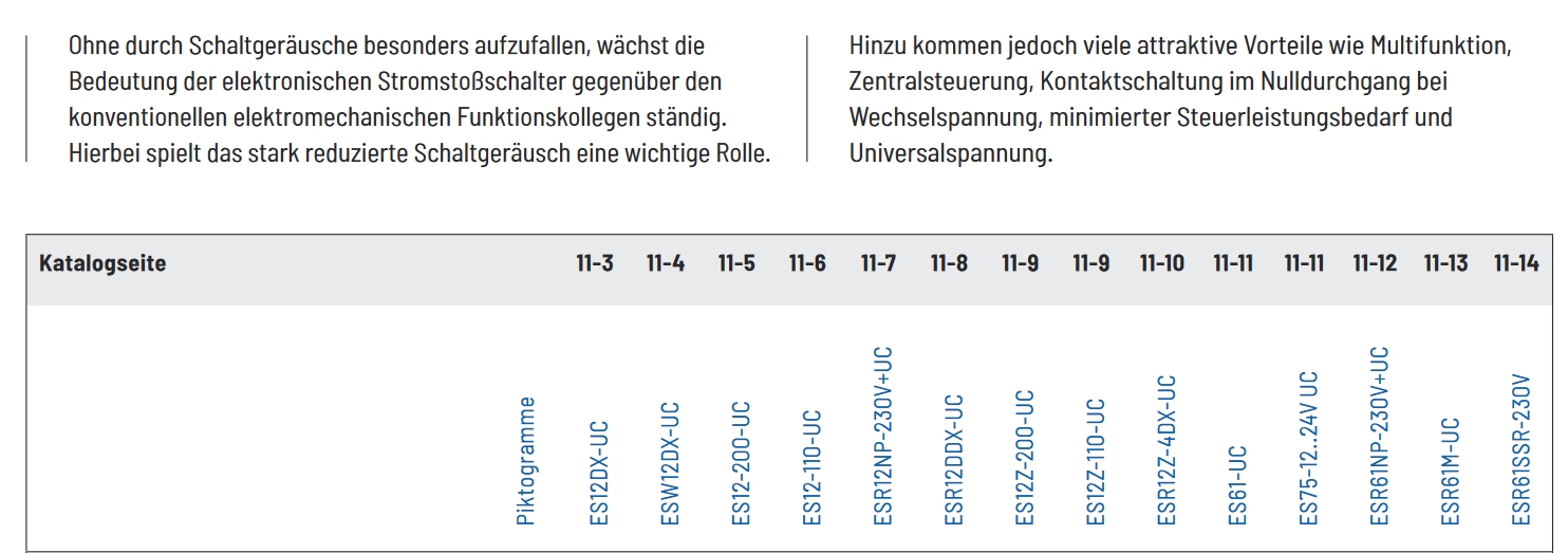

Vielleicht mit einem Stromstoßschalter mit 4 Stellungen? Z.B. Eltako
SS12-110. Die Ziffern im Bild sind die Klemmennummern. Der ist
mechanisch und relativ laut; elektronisch und leise kostet extra... und
ich finde nur den ESR12DDX-UC.

Natürlich! Von Eltako, such dir den passenden aus :-))
