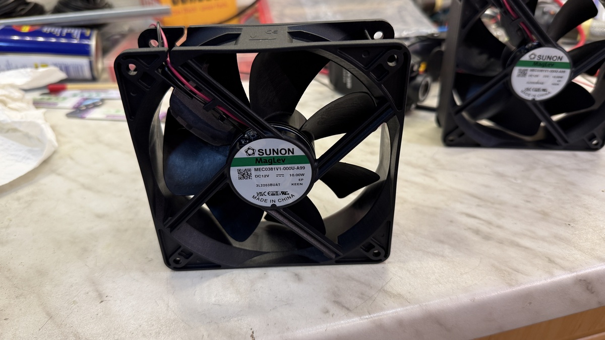

Diese Lüfter sind nagelneu aus der Verpackung, haben aber eine spürbare
Unwucht. Kann man das selbst verbessern?

Ich würde mal die Spannung reduzieren, ob man eine stärkere Resonanz
findet und dann eine kleine Metallklammer am Flügel nahe der Nabe
anklemmen.
Erst probieren, ob es an einem der sieben Flügel besser wird, dann
Gewicht oder Klammerzahl variieren.
Danach kann man auch auf der Gegenseite Material abtragen.
Oder was von Papst kaufen, vielleicht sind die besser gewuchtet.
von Thomas R. (thomasr)
Ja, solche Klammern kenne ich gut. Nur woher nehmen?
Die dicken Dinger für Autofelgen gibt es an jeder Ecke aber so kleine
Klammern?
Die sind wohl im Werkzeug gewuchtet, man kann die Bohrungen deutlich
sehen. Nur scheinen die akzeptablen Fertigungsgrenzwerte nicht meinen
Erwartungen zu entsprechen.
Habe das jetzt mit kleinen Stücken Montageklebeband innen auf der Nabe
probiert und tatsächlich eine Verbesserung erreicht.

von Gunnar F. (gufi36)
Ja,was kann man denn?
Schon eine Menge, nur ob es den Aufwand lohnt?
Ein Schwingungssensor in X-, einer in Y-Achse, beim Drehen mit
Stroboskop beleuchten, Winkel der Auslenkung finden, anhalten und
Gewicht ankleben. Alternativ am anderen Ende wegfräsen.
Ist mit einem 4-Kanal Oszi und Funktionsgenerator zu machen.
von Wolf17 (wolf17)
Improvisieren!
Federstahldraht zu einer Spiralfeder um einen Bohrer wickeln.
Umdrehungsweise abschneiden und die Steigung flach biegen. Dann
aufclipsen.
Zur Dauermontage mit heißer Spitze vorn und hinten eine Delle in den
Flügel schmelzen und etwas Kleber einsetzen. Aber besser nach dem
Wuchten auf der Gegenseite Material entfernen.
