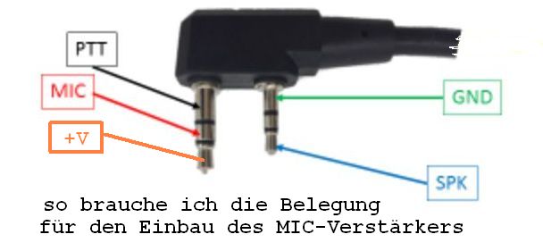

ich suche so einen Stecker zum selber löten, für ext. Eigenbau Mike.
Es kann auch schon Kabel dran sein, aber ich brauche halt alle 6 Pole.
EDIT: bzw. ohne " TX-DATA " wäre dann 5-polig. siehe Steckerbelegung
1x 2,5mm-Klinkenstecker Mono oder Stereo (ich brauche stereo)
1x 3,5mm Klinkenstecker Stereo (L-Typ Doppelwinkelstecker Kenwood-Norm)
Stiftabstand: 11,5 mm (Mitte/Mitte), 8,5 mm (Innen), 14,5 mm (Aussen)

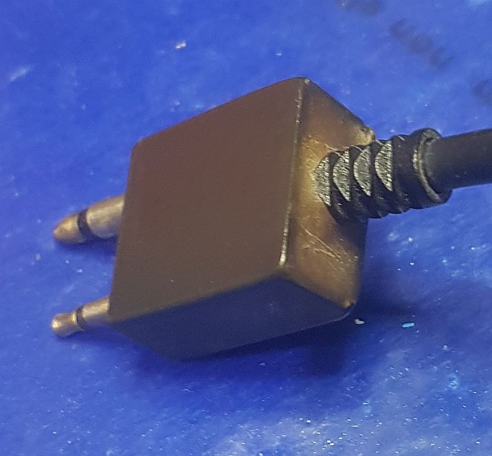

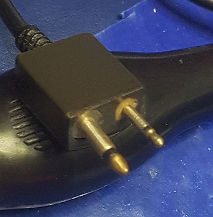

Das habe ich schon mal vor über 30 Jahren für YAESU Quetsche gemacht.
Aufwand= enorm (zeitlich gesehen)
Ich habe aus Plastik, 1x Grundplatte mit 2 Löchern für 2,5/3,5mm
genommen,
4x Wandung aus Plastik angefertigt, und das Innere von oben am
Knickschutz mit 2K-Harz vergossen.
Funzt, und hält heute noch!
Ich häng mal ein Foto mit an.

"ich häng mal ein Foto an"      gute Arbeit Steve!

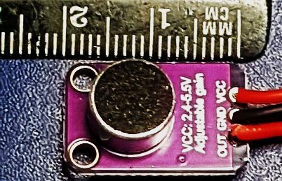

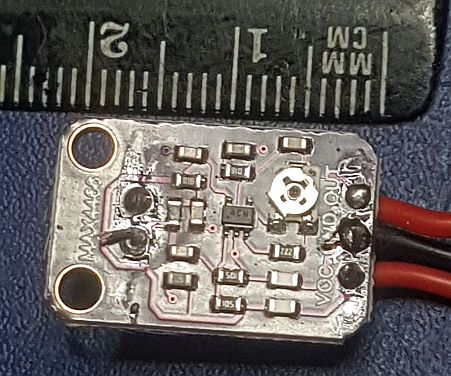

Ich hab mal ein Bild gemacht von der MIC-Verstärkerplatine.
Gibts so zu kaufen, NF-Pegel ist einstellbar, die MIC-Kapsel ist
verbaut, und die VCC beträgt 2,4 - 5,5 Volt, mit Vorwiderstand natürlich
mehr.
Ist auch aufgrund der geringen Größe für manchen interessant.
Naja, und für 1,- €
