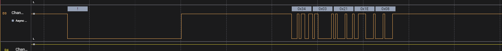

von Paul B. (paule201)
https://www.amazon.de/gp/product/B0CFFGS5XF
Kaufen, Software installieren, Masse und LIN anklemmen und lauschen.
Reengineering. Wenn du das Protokoll verstanden hast, dann nimmst du dir
einen STM32F103 (BluePill) + LIN Interface Chip (MCP2025 mit 3.3V an
Board), stellst den UART des STM auf LIN ein und bist schon zu 50% am
Ziel.
Sieht dann so wie im Anhang aus, dass ist ein Mitschnitt von einer
Webasto Thermo TopC, die nutzen zwar kein "genormtes LIN", aber das
Prinzip ist fast gleich.
