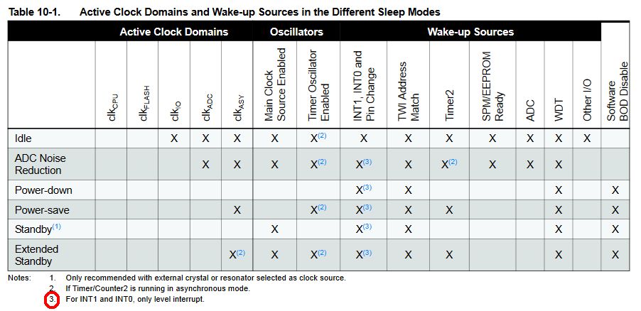

ich will einen ATmega168A in den Power-Down Mode bringen und dann per
INT0 aufwecken. Mir war dunkel in Erinnerung, dass das nur mit einem
Level-Interrupt möglich sei. Also habe ich im Datenblatt nachgesehen
bzw. den Datenblättern.

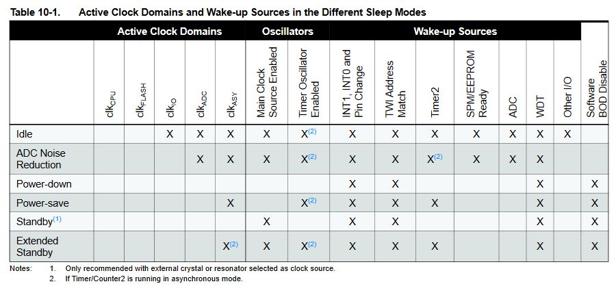

Denn in der Ausgabe von 2018 steht, dass das nur mit einem
Level-Interrupt möglich sein. In der Ausgabe von 2020 fehlt diese
Angabe. Im Errata des neueren Datenblatts steht lediglich "Removed
footnote regarding interrupt modes for INT0 and INT1".
Tests mit dem ATmega168A haben gezeigt, dass das Wakeup auch mit
Flanken-Interrupts funktioniert, also wie im neueren Datenblatt
beschrieben.

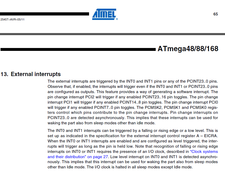

von S. L. (sldt)
Zweiter Absatz (und oben links)

In dem von S. L. angehängten Ausschnitt steht, dass für INT0 eine
Flankenerkennung nur möglich ist, wenn der I/O-Clock läuft.
Das gleiche steht in dem von Oliver S. genannten Kapitel 10.5, also dass
das Aufwachen aus dem Power-Down Mode nur mit einem Level-Interrupt an
INT0 möglich ist.
Der Hinweis fehlt im aktuellen Datenblatt.

von Peter D. (peda)
Ist schon komisch, daß nach so langer Zeit an den Chips noch
rumgebastelt wurde. Bei den neuen ATmega48..328PB steht die Zeile aber
noch drin.
