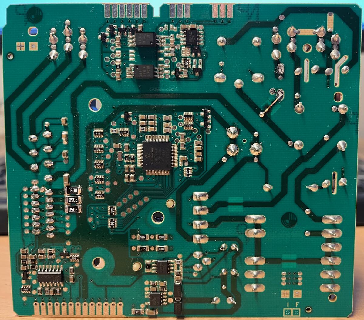

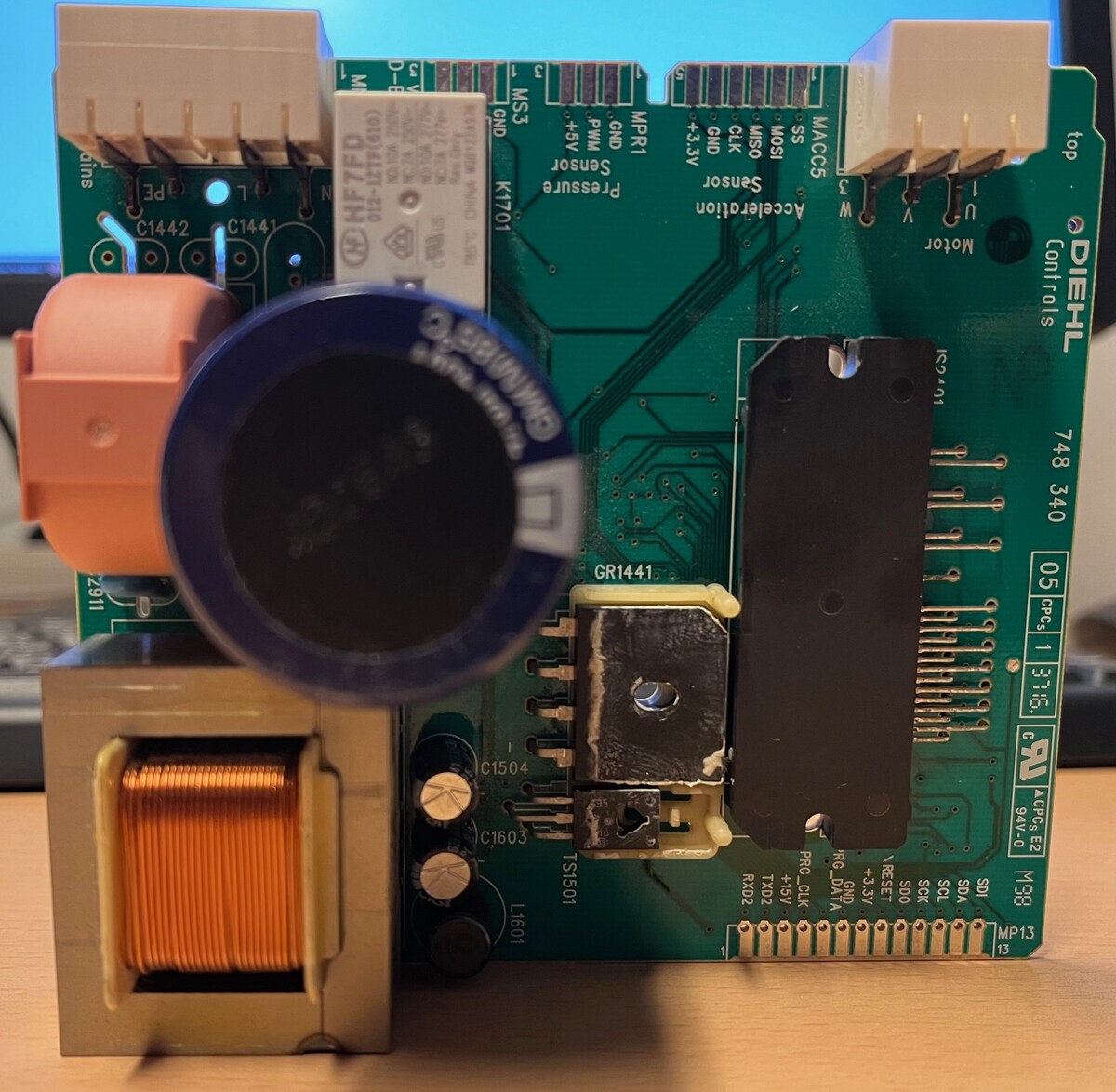

Moin!
Unser Wäschetrockner Bosch Series8 hat leider nach 6..7 Jahren das
Zeitliche gesegnet. So wie es aussieht, hat es auf dem Inverterboard
"Diehl Controls 748 340" einiges zerrissen. Einer der drei Shunts R050
war defekt, eine Leiterbahn war durch, der dicke 400V-Elko hatte nahezu
keine Kapazität mehr.
Eine der drei Phasen des IRDAKO726350B hatte im Diodenmessbereich einen
deutlich geringeren Spannungsabfall über dem Parallelkondensator als die
anderen beiden (180mV statt 550mV), war schon verdächtig.
Nach Tauschen des Shunts, Cu-Draht über die Leiterbahn und Tauschen des
Elkos Wiederinbetriebnahmeversuch gemacht, Puff, keine Funktion.
Neuen IRDAKO bestellt und leider erst im Nachhinein noch gesehen, das
auch der LNK304DG einen weg hat (Kurzschluß zwischen D und S) und auch
der Widerstand zwischen +320V und dem D-Anschluß des LNK ist durch
(hochohmig). Der im Foto ausgelötete NTC "NSK 802x" sieht auch nicht
mehr taufrisch aus (zwei weggesprengte schwarze Stellen beidseitig in
Nähe der Anschlußdrähte), hat aber bei Raumtemperatur noch 84 Ohm (laut
Datenblatt 80 Ohm/25°C), sollte also theoretisch passen?

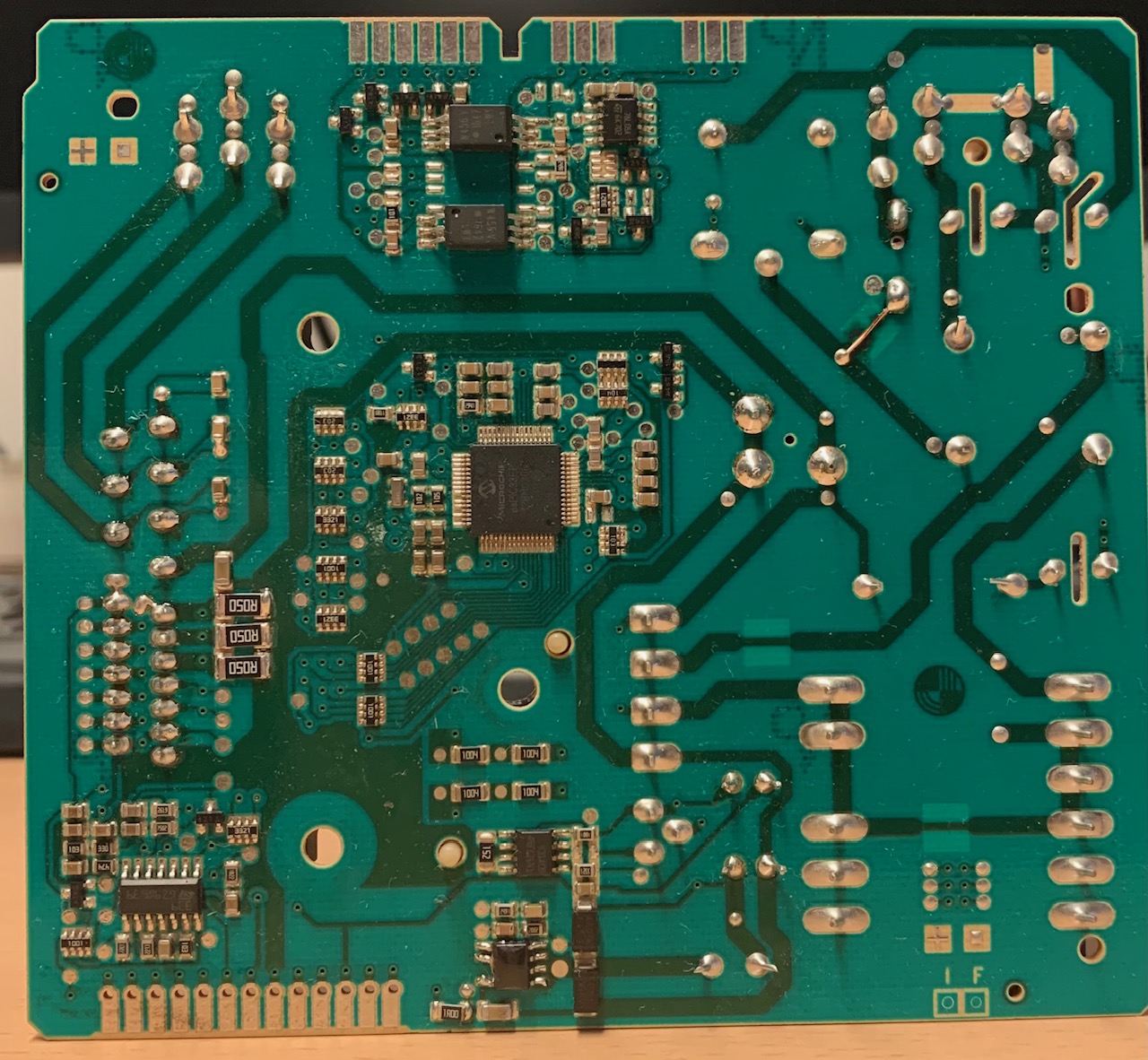

Leider ist die Aufschrift von dem Vorwiderstand des LNK (ganz unten
mittig) nicht mehr vollständig zu erkennen, lesbar ist 1Rx0, das x
könnte alles mögliche sein (0, 5, 8?). Laut Datenblatt des LNK ist das
in der Standardbeschaltung ein 8R2-Sicherungswiderstand. Ist das auf dem
Board hier auch ein Sicherungswiderstand? Sieht für mich ziemlich normal
aus. Sollte es egal sein, ober hier 1 Ohm oder vielleicht 1,8 Ohm
verwendet werden, oder kennt hier vielleicht jemand den richtigen Wert?
Also ich sag Dir gleich, solche Platinen mit solchen Schäden reparieren
ist sportlich, meistens endet das in einer Enttäuschung.
Was den Sicherungswiderstand angeht, nimm 1,5 Ohm, das ist am dichtesten
dran wenn Du den genauen Wert nicht kennst und das Ding ist auch nur für
den Brandschutz gut. Nachteil ist, wenn es den LNK in diesen Schaltungen
zerreißt - was leider sehr gerne und häufig passiert - gibt es meistens
Folgeschäden an der versorgten Schaltung. Der Defekt der
Inverter-Endstufe könnte ein Folgefehler davon sein, wenn die Steuerung
durch das Ableben des LNK zerstört wurde. Und so einen programmierten
Mikrocontroller bekommst Du nicht, bzw. keine Ahnung was dann noch alles
in der Maschine defekt ist. Wenn ich da irgendwas von
"Beschleunigungssensor" in einem Trockner lese, dann will ich das Gerät
schon gar nicht mehr haben.

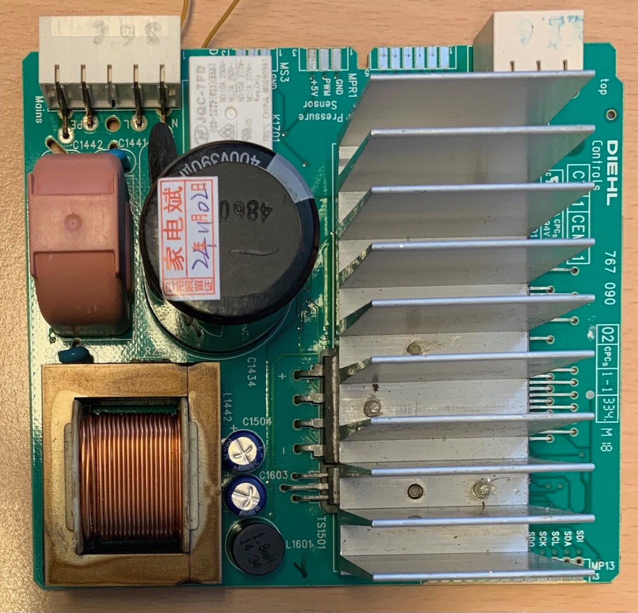

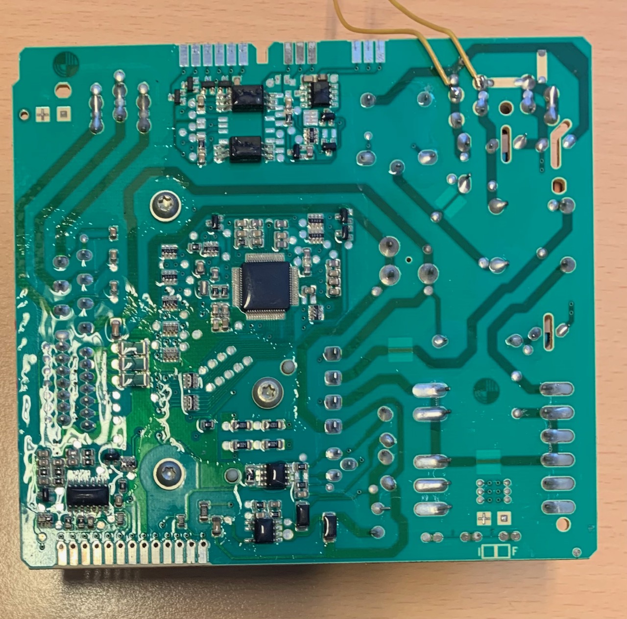

Der Inverter wurde gestern geliefert, die Platine trägt die Aufschrift
767090 (meine alte heisst 748340). Die beiden Platinen unterscheiden
sich an einigen Stellen in der Bauteilanordnung, u.a. ist der bei meiner
alten Platine durchgefetzte Widerstand leicht verrutscht (nun weiß ich
wenigstens, das das ein 1,00 Ohm-Widerstand ist). Außerdem ist die neue
Platine mit einem Schutzlack überzogen (jedenfalls teilweise). Ansonsten
würde ich sagen: Die Schaltung ist auf beiden Platinen gleich.
Mit eingebauter neuer Platine macht es nicht mehr Puff, ein kleiner
Fortschritt. Der Motor läuft allerdings nicht an, er zuckt nur ganz kurz
und macht dabei ein Geräusch, das sich ganz gut mit einem dumpfen Bonk
beschreiben lässt.
Motor abgezogen und gemessen. Zwischen allen drei Pins (1-2, 1-3, 2-3)
des Steckers messe ich etwa 11.3 Ohm, scheint mir plausibel. Ich habe
daraufhin versucht, den Motor halbwegs gleichmäßig mit der Hand zu
drehen (ungefähr 1Umdrehung/2Sekunden), hierbei entsteht an alle
Pin-Kombinationen jeweils etwa 30..40V. Mit meinem geringen Wissen über
Motoren würde ich sagen: Sieht gut aus.
Dann die zwei im Foto sichtbaren gelben Leitungen angelötet und mal die
Betriebsspannung gemessen. Im Ruhezustand liegt da nichts an, gut. Wenn
sich der Motor drehen soll zeigt mein DMM konstant 235V AC an. Das
Relais, das die Platine ansteuert, würde ich also somit auch mal
ausschließen. Alle anderen Stecker der Platine sind unbelegt
(Acceleration Sensor, Pressure Sensor, D-Bus).
Nun gibt es ein paar Möglichkeiten:
a) Die neue Platine ist DOA.
b) Die neue Platine ist für einen anderen Motor gedacht, obwohl die
Schaltung gleich ist. Vielleicht andere Software auf dem
Mikrocontroller. Halte ich aber nicht für sehr wahrscheinlich.
c) Die neue Platine kommt nicht mit der äusseren Beschaltung klar, die
in meinem Wäschetrockner vorliegt: Kein Acceleration-Sensor, kein
Pressure-Sensor, kein D-Bus.
Hat jemand hier eine Idee dazu?
von H. H. (hhinz)
Keine Fehlermeldung?
von Andreas S. (bastelmax)
Sorry dass ich mich einmische ...
WM und Trockner ist nicht dass selbe, d.h. die Motoren sind anders
aufgebaut weil andere Drehzahlbereiche,Drehmomente usw. vorhanden sind.
Daher funktioniert ein rein äußerlich gleich aussehender Inverter
einer WM nicht umbedingt in einen Trockner und umgekehrt.
Du musst schon wirklich den richtigen Inverter für das Gerät haben.
Unterschiede gibt es in der Firmware,Ansteuerung usw.
Das "Bonk" kam u.U. daher dass die Spulen kurz bestromt wurden und
der Motor / die Welle kurz "angezogen" hat.
Ein Inverter für Deinen Trockner liegt preislich bei ca. 90 Euro.
Suche im Netz an Hand der E-Nummer (am Fenster des Trocknes zu lesen)
den richtigen Inverter raus und vergleiche die Preise anhand der BSH
Bestellnummer.

von Oliver D. (ollinoscope)
Finale Info: Seit gestern Abend funktioniert das Ding wieder. Nachdem
ich hinter dem Ausgangselko des LNK304DG in beide Richtungen bei beiden
Boards denselben Spannungsabfall gemessen habe, hab ich mal gehofft, das
die Elektronik dahinter noch ok ist. Ich hab den LNK, den
1Ohm-Widerstand und den NTC vom neuen Board auf das alte umgelötet, das
ganze ohne allzuviel Erwartungen angeschlossen und, huaahahaa, es geht
wieder.
Bilanz: Dicker Elko defekt, vermutlich hat der alles andere mit in den
Tod gerissen, IRDAKO, LNK, NTC, vier Widerstände und eine Leiterbahn
Danke an alle Tippgeber, Thema abgeschlossen.
