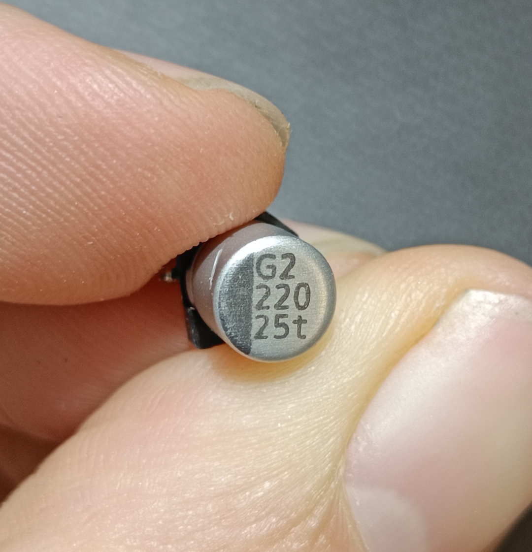

Hallo zusammen!
Mein erster Beitrag hier ist ein Hilfeschrei:
Ich habe eine defekte JBL Flip 6 hier liegen und da sind auf dem Board
zwei Kondensatoren abgefallen. Einer der zwei fehlt leider, daher möchte
ich den gerne irgendwie ersetzen. Der fehlende müsste baugleich zum hier
gezeigten sein.
Frage: Wie finde ich die Specs dieses Kondensators heraus? Ich habe kein
Multimeter das Kapa messen kann und die Bezeichnung auf dem Bauteil
hilft mir nicht weiter.
Falls das Bild nicht angezeigt wird, hier die Bezeichnung(von oben nach
unten gelesen):
G2
220
25t
Ich hoffe auf eure Ratschläge :)
Liebe Grüße!

Ich tippe 220µF/25V
von Mani W. (e-doc)
220µ/25V

Mani W. schrieb:
> 220µ/25V
Ohne jetzt den genauen Typ zu kennen: wären 220 µF nicht 221? und 220
entspricht 22µF?
von H. H. (hhinz)
Helmut -. schrieb:
> Mani W. schrieb:
>> 220µ/25V
> entspricht 22µF?
Ist bei Aluelkos nicht üblich, aber gibt es auch so.
Kann man leicht anhand der Baugröße klären.
von Mani W. (e-doc)
> entspricht 22µF?
Bei diesen nicht...
von Stenf A. (stenf_a)
Die Baugröße ist ∅6,3mm und Länge 7,7mm
von Wolf17 (wolf17)
Stenf A. schrieb:
> Ich habe kein Multimeter das Kapa messen kann
Das wäre eine gute Gelegenheit einen der 10€ "Transistortester" zu
kaufen.
Zur Kapazitätsbestimmung reicht folgendes: den Elko auf 10V laden und
mit den Ri=10MR vom DCV Bereich des Multimeters entladen. Wenn es zu
lange dauert, 1MR oder 100kR parallel schalten.
Dann mit 220µF und 22µF aus der Bastelkiste vergleichen.
von Mani W. (e-doc)
Das braucht man nicht wenn man es richtig lesen kann...
von H. H. (hhinz)
Ziemlich klein für einen 220µF/25V, aber nicht unmöglich.
Es wird schon so einer sein.
