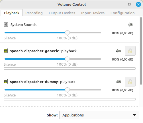

Auf dem Web habe ich den Tipp gefunden, pavucontrol zu starten, aber das
versucht vergeblich, sich mit PulseAudio zu verbinden.

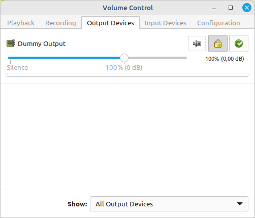

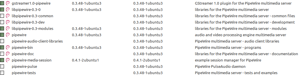

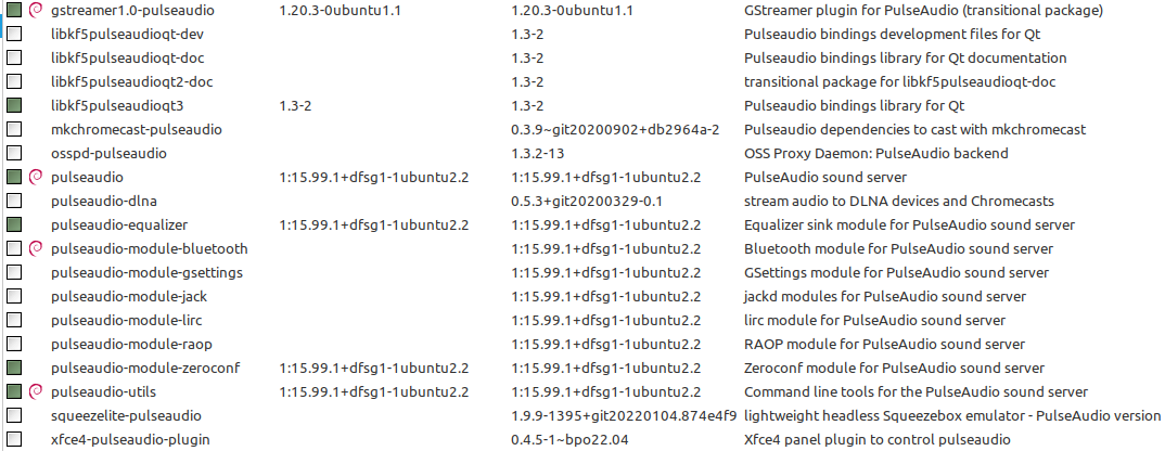

Anhand der Screenshots oben sieht man da sehr wohl pulseaudio oder
pipewire  läuft. Sonst gäbe es im "Playback" Tab nämlich nicht mehrere
Einträge. Deswegen geht auch das starten schief, pulseaudio läuft
nämlich bereits. Im "Output devices" tab sieht man, das Pulseuadio kein
Ausgabegerät hat. Mit großer Wahrscheinlichkeit läuft da irgend eine
andere Anwendung, die sich die Soundkarte exklusiv gekrallt hat im
Hintergrund. Das kann auch an einer kaputten Alsa Konfiguration liegen.
(Oder es gibt keine Soundkarte im System...)

von Moriz (untertaucher)
Wenn ich libpipewire-0.3-0 zum komplett deinstallieren markiere, wird
der Dialog im Anhang angezeigt.
Da hängt als noch irgend was dran.

Ich habe pipwire-pulse installiert.
Anhang: Von pulseaudio ist aber noch etliches drin.
Sound funktioniert nach wie vor nicht.

Es gibt kein Lautstärke-Applet im Sytem-Panel. Es lässt sich auch nicht
zufügen – ohne Fehlermeldung.

Es macht keinen Unterschied, ob als user oder als root.
Es wird immer noch kein Volume-Applet angezeigt.

Vielleicht ist pipewire in Mint 21 tatsächlich "unvollständig", d.h.
ohne Alsa- Backend, und verlässt sich da auf pulseaudio.
Ich nehme an, dass Du hier:
Moriz schrieb:
> Angehängte Dateien:
nach "pipewire" gefiltert hast, d.h. Pipewire-Module, die dort nicht
erscheinen, gibt's in den Quellen nicht?
Dann bleiben wieder drei Möglichkeiten

Moriz schrieb:
> pipewire-alsa gibts im Mint-21 Repository nicht.
Dann installiere "pipewire-audio-client-libraries".

> Gibt's denn bei Dir auch kein pipewire-audio?
Es gibt pipewire-audio-client-libraries, aber kein pipewire-audio.
In Debian bookworm enthalten sowohl pipewire-audio-client-libraries als
auch pipewire-alsa (eine Abhängigkeit von pipewire-audio) die folgenden
Dateien:
/etc/alsa/conf.d/50-pipewire.conf
/usr/lib/x86_64-linux-gnu/alsa-lib/libasound_module_ctl_pipewire.so
/usr/lib/x86_64-linux-gnu/alsa-lib/libasound_module_pcm_pipewire.so
Das sieht doch nicht schlecht aus.
von Np R. (samweis)
Also:
sudo apt install pipewire-audio-client-libraries
sudo apt install wireplumber
systemctl --user --now enable wireplumber.service
systemctl --user daemon-reload (oder neu starten)
In Mint 21 scheint es irgendein Problem mit pipewire-media-session zu
geben.
https://forums.linuxmint.com/viewtopic.php?t=375771
