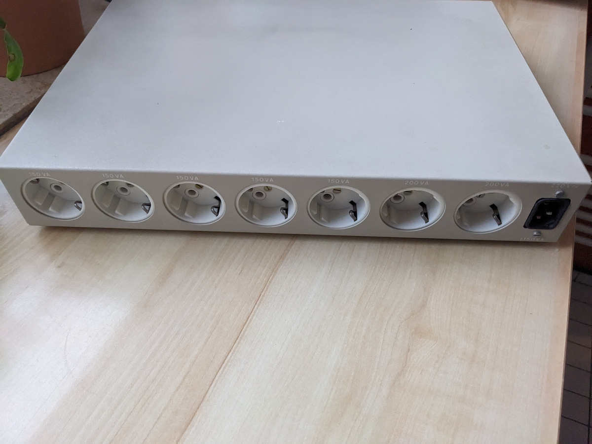

Power Manager von Conrad
Die meisten Schalter sind defekt.
Die hässlichen Originalfüße habe ich durch andere ersetzt.
17€ INCL. Versand

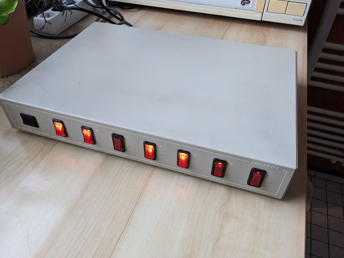

von Thorsten S. (whitejack)
Meine Frage wäre noch gewesen, ob die Schalter wirklich defekt sind,
oder nur das Licht im Schalter wie im Bild zu sehen.

von Hobby B. (bastler2022)
Habe davon auch 2 Stück in Benutzung, so nach und nach hatte sich da
auch das Licht der Schalter verabschiedet.
Die Schalter selbst sind aber sonst okay. Habe dann mal alle Schalter
getauscht gehabt vor ca. 2 Jahren. Bis jetzt trotz Täglichem Gebrauch
keine Ausfälle.

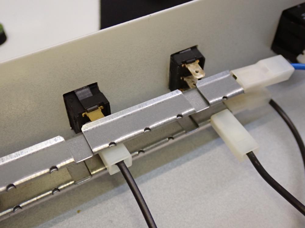

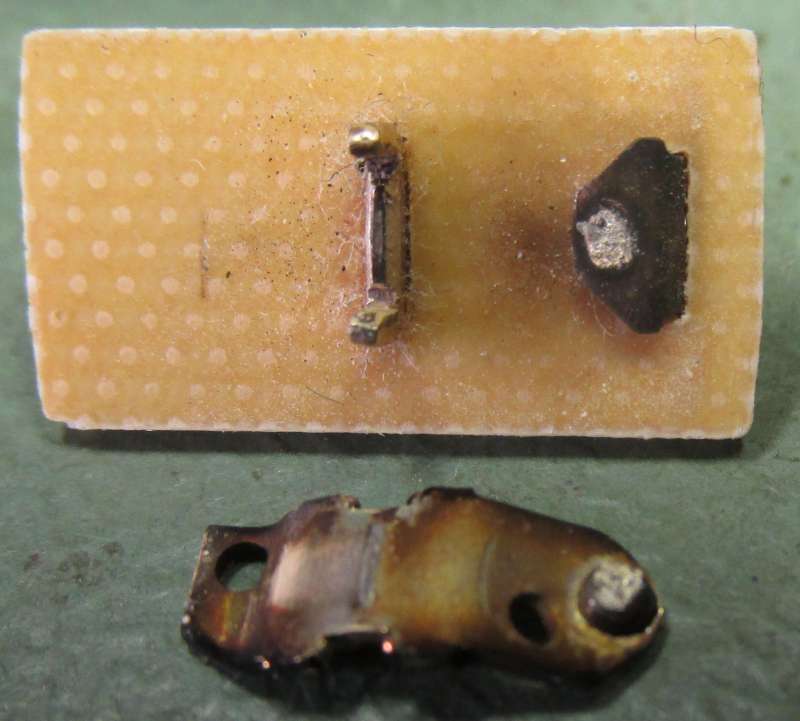

von Tim 🔆 (solarlicht)
Die Schalter müssen raus, die brutzeln. Erst verabschieden sich die
Glimmlampen, dann die Schalter komplett. Altbekannter Fehler bei den
Powermanagern.
Die Glimmlampe kannst du wechseln, einfach die Wippe ausklinken und dann
kommst du an die Glimmlampe... Die Schalter kosten nichts, schon klar,
aber ggf. bekommt man das von vorn hin, ohne groß ausbauen und
umbauen... etc...

Meistens ist Dauerbetrieb die Ursache für das "Ausbrennen" der
Glimmlampe.
> Aaach - okay... gibt denn einen passenden empfehlenswerten Ersatz?
Da kann ich dir keinen wirklichen Tipp geben. Bei meinem ersten PM hatte
ich die zwar mal getauscht, aber das ist ewig her. Wo ich die bestellt
hatte, weiß ich nicht mehr.
Es gibt ja verschiedene Generationen von den PM. Keine Ahnung ob die
Schalter bei allen so anfällig sind.
Die bei meinem angebotenen Gerät scheinen auch nicht mehr die Originalen
zu sein. Ich hatte das selbst mal gebraucht erworben. Die Schalter
hielten bei mir 3 Jahre. Dann habe ich sie immer eingeschaltet gelassen.
Aber eines Abends saß ich am Schreibtisch und hörte es neben mir
brutzeln.

Aktuell bin ich unschlüssig, ob ich die Schalter tausche (dieser hier
müsste passen: https://www.tme.eu/de/details/1555.3108/) oder dem Teil
eine  Fernsteuerung per USB und zusätzlich Taster für lokale Bedienung
verpasse. Die Lösung mit der Relaisplatine wäre reizvoll, aber meine
Projektliste ist schon so ziemlich lang...

von Andreas R. (Firma: (keine)) (fahrrad)
Tim 🔆 schrieb:
> Andreas R. schrieb:
>> gibt es eine Bezugsquelle für passende Schalter?
> Max G. schrieb:
>> Inzwischen sind die Schalter getauscht, neu verbaut sind diese hier:
>> https://www.tme.eu/de/details/1555.3108/wippschalter/marquardt/
Gibt es unterschiedliche Bauarten des "Power Managers?"
1) Bei meinem sind Leisten auf die Anschlüsse der Schalter geklemmt,
weswegen die Schalter drei 6,3 mm-Stecker übereinander haben müssen,
wenn sie 1:1 passen sollen. Siehe Foto.
2) Der Schalter wird mit 12,0 x 23,4 mm angegeben, ich habe einen
Schalterausschnitt von 12,8 x 19,1 gemessen.
Rainer Z. schrieb:
> Reichelt hat hier auch eine gute Auswahl.
Danke für den Hinweis. Welcher Schalter von den 139 angezeigten ist der
richtige? Meine Hoffnung, dass sich jemand schon einmal die Mühe gemacht
hat und sein Wissen kundtut.
LG
Andreas
PS: Wie ist die Höhe der Schalter zu verstehen, die ja oben und unten
diese Einrast-Federn haben? Gemessen habe ich den Schalterausschnitt mit
19,1 mm Höhe - Dürfte der Schalter beispielsweise 19,3 mm haben, weil ja
beim Reinstecken die Federn zusammengedrückt werden?

von Max G. (l0wside) Benutzerseite
Ja, richtig. Der Schalter sitzt nicht so stramm wie sein Vorgänger. Vor
allem die 0,8mm fehlende Breite sind etwas nervig, weil er sich
verdrehen kann. Das Einrasten dagegen hält problemlos, der Schalter wird
sicher nicht rausfallen.
Mich stört es nicht übermäßig, der Schalter hatte für mich einfach das
beste Preis-/Leistungsverhältnis.
bei meinen beiden Power Manager passen sehr gut:
Marquardt 1832.3602 (groß)
Marquardt 1800.1102 (klein, als .1104 orange und .1108 grün beleuchtet)
In den zweiten werde ich sieben Zigbee-Schalter einsetzen.
Grüße
Andreas
