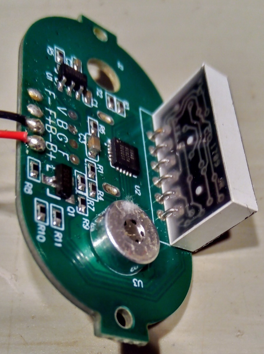

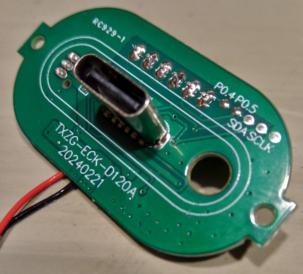

Was ist das für ein Ding? Wahrscheinlich mit einem Mikrofon. USB nur zum
Laden? Oder ein USB-Mikrofon? Dann wäre das Display wenig sinnvoll.
Irgendwo eine nicht erkennbare Sendeantenne?

Was steht auf den ICs?
von Henry M. (mikrohenry220)
Ist eine E-Zigerette. Hab mal eine zerlegt weil ich wissen wollte wie
das funktioniert dass das ding automatisch heizt wenn man dran zieht und
die Lösung fand ich ziemlich genial.
von Gunnar F. (gufi36)
Henry M. schrieb:
> und die Lösung fand ich ziemlich genial.
ich auch! Sieht aus wie eine Electret-Kapsel, ist aber ein
Differenzdrucksensor mit einem recht potenten LL-MOSFET darauf.

Sicher? So ein klobiges Teil, mit Display, USB und Mikrofon? Ich kenne
mich mit E-Zigaretten überhaupt nicht aus.
Das Display ist nur mit weißer Farbe auf die Platine draufgestempelt und
bedeutet, dass bei der Endkontrolle 100 prozentig alles geprüft wurde.
Über das Mikrophon teilt man der E-Zigarette mündlich mit, dass man
beabsichtigt, sich nur noch einen letzten kräftigen Zug genehmigen zu
wollen und sie deshalb schon mal rechtzeitig in den heizfreien Standby
Modus schalten soll, um Strom zu sparen.
Über den USB-Anschluss lässt sich die Zigarette wieder komfortabel
aufladen.

Siehe
https://www.elektronik-labor.de/Notizen/Dampfer.html
bei "Charlieplexing-Display"

Das Foto hat mein Sohn gemacht. Und noch ein weiteres, s. Anhang.
Abhörgerät hatte ich auch überlegt, aber mit hell leuchtendem Display?
Roland F. schrieb:
> https://www.elektronik-labor.de/Labortagebuch/Tagebuch1024.html#led
und
Damit ist die Sache endgültig klar.

Aber eine ziemlich schlechte. Der Akku bammelt nur so rum, und ist m.E.
ungenügend fixiert. Das geht besser.
Ja, solche klobigen Dampfer gibt es wirklich.
Marcel V. schrieb:
> Über das Mikrophon
Das ist kein Mikrofon, sondern ein "Zugsensor".
von René H. (mumpel)
René H. schrieb:
> Marcel V. schrieb:
>> Über das Mikrophon
Im Übrigen daran zu erkennen, dass die Kapsel drei Anschlüsse hat (rot,
schwarz, blau). Mikrofone haben i.d.R. nur zwei (rot und schwarz).
Außer denen mit integriertem Verstärker.

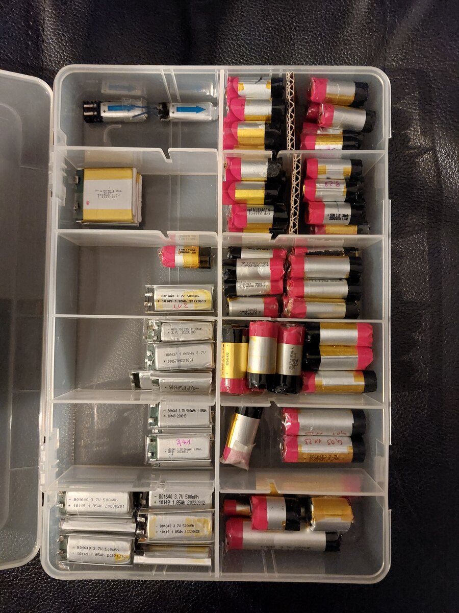

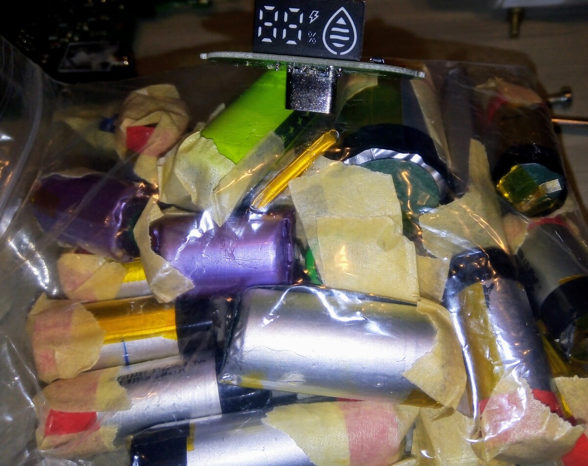

von Ralf X. (ralf0815)
Ich arbeite noch an meinem Homespeicher...

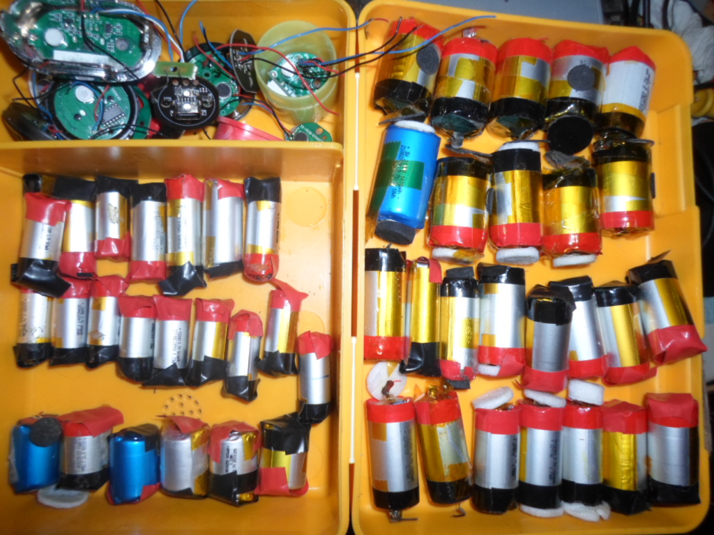

von Thomas W. (goaty)
Ganz so beeindruckend ist meine Sammlung noch nicht.
Hm, habt ihr beiden mal ausprobiert, ob diese Zellen tatsächlich
brauchbar oder nur extrem minderwertige Qualität sind?
Wo kriegt man die in solchen Mengen her?
Die haben alle ordentlichen Innenwiderstand und Kapazität. Nicht
tiefentladen Dank Schutzschaltung.
Ich hab eine Nachbarin (Gassigeherin), die das für mich sammelt.
Das dürfte hier nicht der Fall sein.
Rahul D. schrieb:
> Dass das Gehäuse nicht dabei ist, hast du bemerkt, oder?
Ist trotzdem nicht fein.
Die in der Schachtel sind alle gemessen und haben jeweils +/- wenige mAh
der aufgedruckten Kapazität, die grössten (21350er) z.B. 1500 mAh, 5,55
Wh.
Alle, die nicht quasi Neuwerte erreichten, direkt wieder ab in den
Kreislauf der Sammelboxen.
Im Aussenbereich nutze ich die als Solarspeicher für Leuchten mit BWM,
Wlan-Repeater, etc.
Hochstrom würde ich eher auch dort lassen.
Manche sammeln die ausgelutschen Vapos und packen die dann irgendwann in
die Sammelboxen der SB, andere liegen einfach in der Gegend rum.
Wenn ich mit dem Fahrrad unterwegs bin, sammel ich die auf.
Übrigens: Die dicksten und buntesten/leuchtende Vapos mit LED-Gewitter,
usw. haben oft eher kleine Zellen drin und einige davon nicht einmal mit
Ladebuchse..
von H.Joachim S. (crazyhorse)
Das schlimmste ist dass die noch wochenlang stinken wie Hulle.
Die Akkus sind ziemlich gut, alle die ich gemessen habe hatten auch die
aufgedruckte Kapazität. Ich benutz die gerne für Umbauten, hier z.B. ein
Grill/Bratenthermometer. Wegen Bluetooth rel. hoher Stromverbrauch.

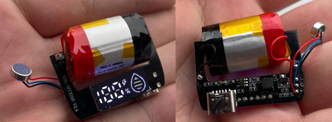

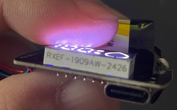

Die Platine DSL-HYX016 V2.4 (DSL-HYXO16 V2.4) stammt wahrscheinlich aus
einer Fumot RandM Tornado 4in1, das ist meines Wissens die einzige mit
dem 2,5-stelligen (bis 199, genutzt wird nur bis 100) Display
RXEF-1909AW-2426.
https://fumot-tech.com/de/portfolioelement/tornado-4in1/
https://www.vapormo.de/products/fumot-tornado-4in1-wiederaufladbares-tpd-vape-kit
Die 20000 puffs hat ein weiteres 2,5-stelliges Display mit mehr
Möglichkeiten, siehe Anhang.

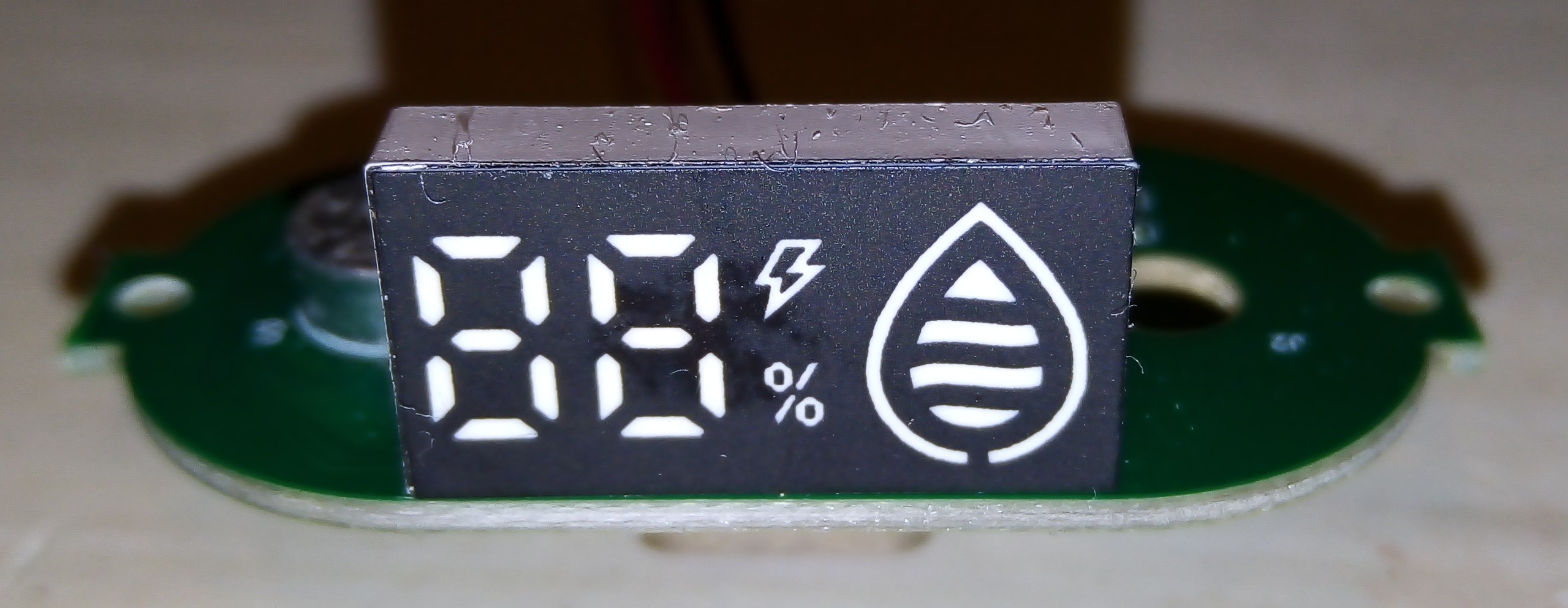

Auf Kainkas Seite https://www.elektronik-labor.de/AVR/CharlieDispay.html
findet man einen Arduino-Sketch, der die 6-pinnigen (Abstand 2,0 mm,
nicht 2,54) Displays mit Charlieplexing über einen Arduino Nano
ansteuert.
2x7-segment, Blitz, Prozent, 5 weiße außenrum, 4 farbige (grün, grün, blau, rot)
Segmentzuordnung    1=Zehner   2=Einer
   a
 f   b
   g
 e   c
   d
   1 2 3 4 5 6
01 + -         2b 40 Einer
02 +   -       2d 20
03 +     -     2f 10
04 +       -   2g 08
05 +         - --
06 - +         2a 80
07   + -       1b Zehner
08   +   -     1d
09   +     -   1e
10   +       - --
11 -   +       2c 04
12   - +       1a
13     + -     1c
22
14     +   -   1f
23
15     +     - --
24
16 -     +     2e 02
25
17   -   +     %
26
18     - +     Blitz Flash
27
19       + -   1g
28
20       +   - --
29
21 -       +   1.grün
30
22   -     +   2.grün
31
23     -   +   3.blau
32
24       - +   4.rot
33
25         + - --
34
26 -         + weißer Kreis rechts unten
35
27   -       + weißer Kreis links  unten
36
28     -     + weißer Kreis links  oben
37
29       -   + weißer Kreis mitte  oben
38
30         - + weißer Kreis rechts oben
39
40
Auf der Platine steht:
41
P0.4  P0.5  SDA SCL  D1 J1  TXZG-ECK-D20A   20231011.
42
J2  R3  R2  U2  U3
43
C1  R6  R1  R4  R7  R9  Q1  R11  R10
44
C2  R5  U1
45
Punkte: V B G F  F- F+     B- B+    R8
46
                Dampfer    Akku (Batterie)
47
Auf dem 4*5=20-poligen Prozessor (Microcontroller) U2 steht:
48
  5840    BC0202   0700Z1
49
Welcher µC könnte das sein? (Siehe erstes Foto rechts in diesem Thread).

von Torsten B. (butterbrotstern)
Elfbar FS18000
Platine:  STW-ECIG   3019-A-V1.7
SIN{Logo}MCU
MC9959A070
41031  07  oder Q7
LPS  BGEv1
3415
A1sHB
Akku  800mAh  3,7V
Pinbelegung Display  2024-03-18   6  2426  1:
   a
 f   b
   g
 e   c
   d
nur 20 Segmente! dafür reichen eigentlich 5 Pins! (5*4=20)
Pin1 2 3 4 5 6 h=Hunderter (1.), z=Zehner (2.), e=Einer (3.Stelle)
01 + -         --
02 +   -       Tropfen
03 +     -     ha
04 +       -   ec
05 +         - ze
06 - +         --
07   + -       %u
08   +   -     eg
09   +     -   eb
10   +       - zd
11 -   +       --
12   - +       --
13     + -     ef
22
14     +   -   ea
23
15     +     - zc
24
16 -     +     --
25
17   -   +     --
26
18     - +     Blitz
27
19       + -   zg
28
20       +   - zb
29
21 -       +   --
30
22   -     +   --
31
23     -   +   %o
32
24       - +   ee
33
25         + - za
34
26 -         + --
35
27   -       + --
36
28     -     + hb
37
29       -   + ed
38
30         - + zf
39
Blitz 18
40
Tropfen 02
41
%o 23
42
%u 07
43
ea 14
44
eb 09
45
ec 04
46
ed 29
47
ee 24
48
ef 13
49
eg 08
50
za 25
51
zb 20
52
zc 15
53
zd 10
54
ze 05
55
zf 30
56
zg 19
57
ha 03
58
hb 28
von Uwe B. (uwe_beis)
Nachtrag...
Zuerst: Ich habe mich über die vielen konstruktiven Antworten gefreut.
Ich habe erst vor ein paar Tagen dieses "Ding", das ich nicht selber
gefunden hatte,  bekommen. Es war seit dem Fund dauerhaft in Betrieb -
es gibt ja keinen Ausschalter. Irgendwann war das Display aus und noch
viel später habe ich es bekommen.
Der Akku, auf dem 600 mAh steht, war auf ca. 1 V tiefentladen. Für einen
Li-Akku hatte ich vermutet, dass das das absolute Todesurteil ist.
Trotzdem habe ich mit einem Akkutester noch zweimal die Kapazität
gemessen. Beide Male 780 mAh(!).
Das hat mich doch überrascht. Für die Prüfung der Selbstentladung habe
ich keine Zeit gehabt. Mal sehen, wie viel nach 30 Tagen noch drin sind.
Nebenbei: Wo findet man diese Elektroniken von E-Zigaretten in solchen
Mengen? Wenn alle Akkus das so gut überleben, sind die ja noch richtig
etwas Wert!
> Mengen?
In meinem bevorzugten Lebensmittel-Discounter gehe ich nach der Kasse am
Vape-Rücknahmebehälter vorbei, versuche ein sehr unschuldiges Gesicht,
öffne den Deckel und entleere ihn in eine Einkaufstasche. Bisher ging
das noch immer gut. Bisher löte ich immer 12 parallel, das gibt 5Ah und
habe nur gute Erfahrungen gemacht. Keine tote Zelle, selbst eine die auf
0V war. Die aber ist in Quarantäne, würde ich nicht regulär nutzen.
