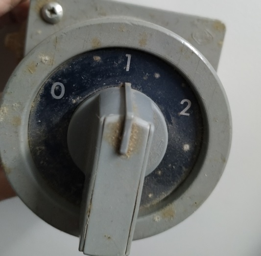

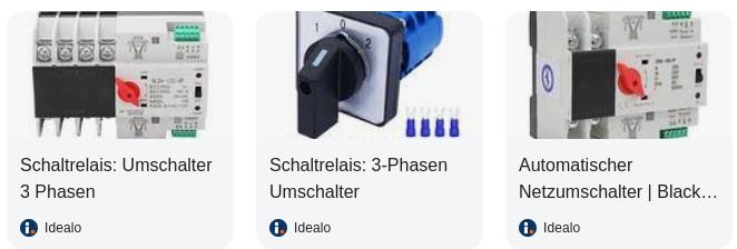

von Lu (oszi45)
Elegant wäre eine neue Leitung ohne zusätzliche Klemmstellen bis zum
Sicherungskasten. Ob dann die Absicherung für beide ausreicht, wäre die
nächste Frage.
Noch eleganter wäre das Netz im Winter nicht noch zusätzlich mit nicht
wirklich nötigen zu belasten, die Sauna ganz aus zu lassen und
abzuklemmen.
Das ist übrigens die triviale Lösung.
Im Bild sind dann noch nicht triviale Lösungen.

Manfred P. schrieb:
> Wenn Du das Datenblatt eines konkreten dreipoligen Abwurfrelais
> verlinken würdest, ...
Ein mechanischer Umschalter sollte ausreichend sein.
Oder sowas ansehen:
ABB Lastabwurfrelais für Reiheneinbau 2CSM229901R1311
