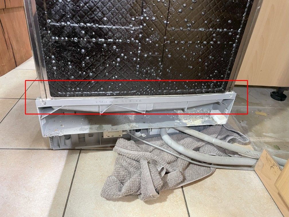

Unsere Spülmaschine ist undicht, anfangs wenig, jetzt läuft schon
ordentlich Wasser raus.
Habe die ausgebaut, das Wasser läuft am Übergang
Edelstahlgehäuse-Spülwanne hinten raus, jedenfalls ist es da ordentlich
nass. Bekommt man das mit Silikon von hinten wieder abgedichtet? Das
ganze Gehäuse aus der Wanne raus sieht sehr aufwändig aus.

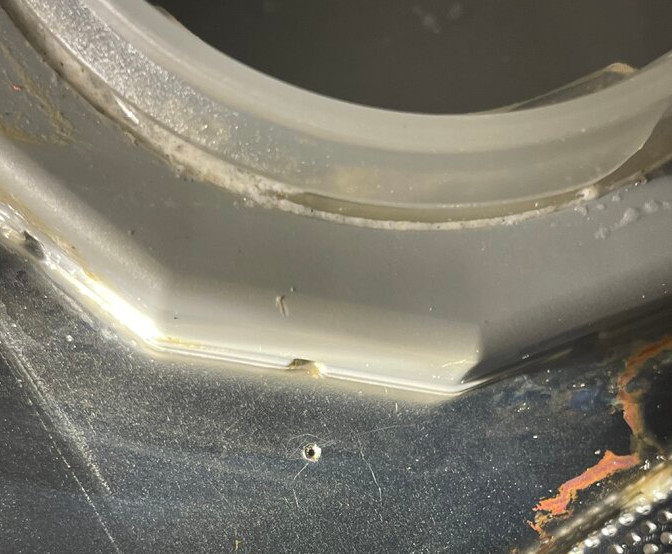

von Andreas S. (bastelmax)
Hier noch ein Foto - hatte ich vergessen.

von Carypt C. (carypt)
komisches Loch, sieht ja wie gebohrt aus
schau mal genau hin - du siehst ein Trichter.
Ein gebohrtes Loch sieht nicht so aus.
Vor den Laserzeitalter und auch noch Heute werden auch (Micro)Löcher
und andere Durchbrüche in Metall etc. geätzt - z.B :
https://www.micrometal.de/produkte/filter-siebe-und-lochstreifen-aetzen/#
https://www.micrometal.de/leistungsportfolio/faq/#
Mit der richtigen Chemie kann in fast jedem Metall ein "Loch" gebohrt
werden.

von J. S. (jojos)
Ich habe nochmal nach SpüMa mit Kunststoffboden gesucht, den hat die
Maschine nämlich womit der Lochfraß da nicht zutrifft.
Hier ist genau das Problem unserer Maschine:
https://www.youtube.com/watch?v=oVks7qm_UxE
Und siehe da, es gibt sogar einen Reparatursatz dafür weil es ein
Standardfehler ist.
