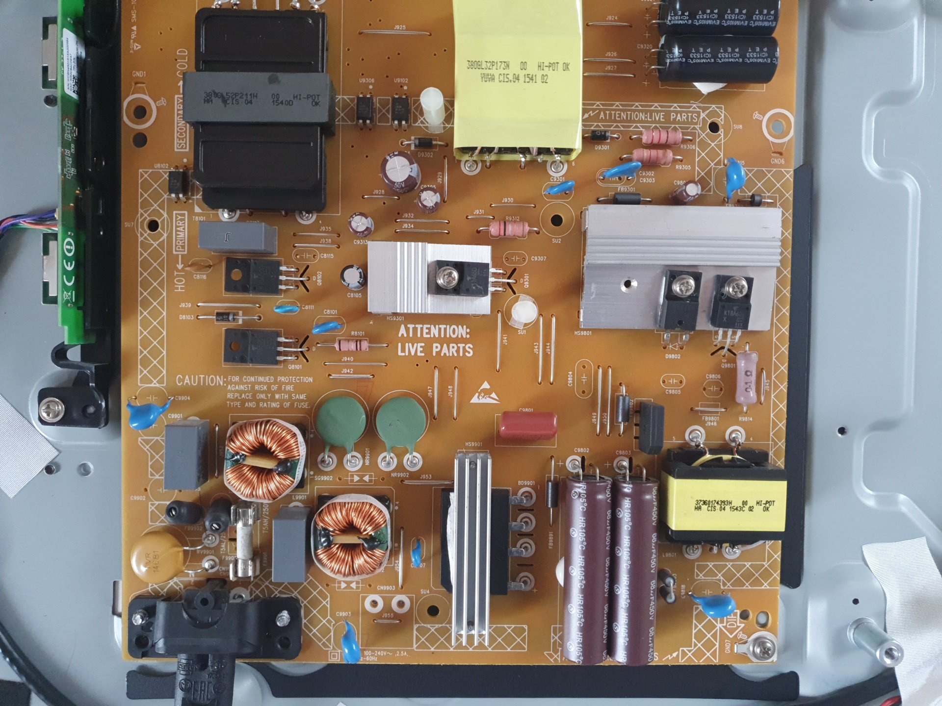

Mein TV hat den Geist aufgegeben, kein Lebenszeichen - das Netzteil ist
hin, vermute ich.
Jetzt wollte ich den Fehler etwas eingrenzen. Die C's als übliche
Verdächtige sehen erst mal ok aus. Also es ist nichts offensichtliches.
Sicherung ist ok, und an der Gleichrichterbrücke und den großen Cs im
Hot Bereich liegen 323V an - ok.
Danach weiß ich nicht recht weiter. Ich würde gern sehen, was am
Übergang Hot/Cold so los ist. Das sind im ganzen 3 4-Beiner (Optokoppler
???) und die Trafos, sowie ein blaues C (was macht das bitte ?!).
Nehme an die Trafos sind Übertrager, die hohe Wechselspannung in
niedrige umsetzen? Komme ich da mit einem Spannungsmesser im AC Bereich
weiter - ich meine das ist ja keine 50Hz?
Was ist an den jeweils 6 (schwarz) bzw. 5 (gelb) Pins erwartbar?
Zur Orientierung: Unten der Hot-Teil, oben Cold.
Links oben ist das Backlight Teil, rechts oben die Mainboard-Versorgung.
An den liegendenden Elkos rechts im Cold-Teil liegt keine Spannung an.
Was wären noch sinnvolle Mess-Stellen? Ich kann notfalls auch ein Oszi
auftreiben, sonst hab ich erst mal nur ein Multimeter (mit C-Funktion).
In ähnlichen Beiträgen von einem Standby Netzteil die Rede und von
Dioden. Leider habe ich keinen Schaltplan.
Dazu zuerst noch im Hot-Teil:
Die große Brücke funktioniert, dazu sehe ich noch 3 Draht-Dioden und
eine am Kühlkörper. Die sind alle ok.
Wodurch bekommt das Netzteil überhaupt einen Einschalt-Impuls? Und hat
das auf den Hot-Teil überhaupt einen Einfluß? Ich habe einen Taster
gefunden der bei Betätigung niederohmig wird, der hängt am Mainboard.
Vom Mainbord gehen viele Kabel zum Netzteil. Aber es müsst doch dann
wenigstens eine Spannung immer da sein? Wenn ja welche und wie ist deren
Weg?
Sorry, wenn ich das so Laienhaft beschreibe. Mehr Details auf Bildern
gern auf Nachfrage. Würde mich freuen, wenn ich das Teil wieder zum
Leben bringe. Danke schon mal für die Zeit euch das durchzulesen und ggf
Tips zu geben!

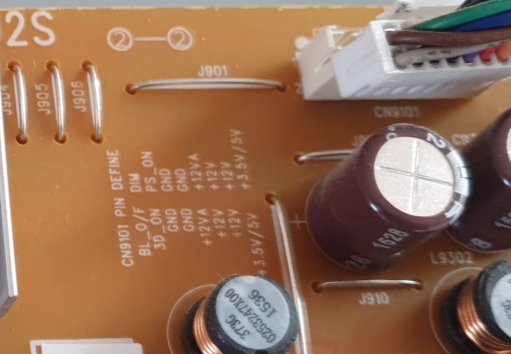

PS: An den Spannungen zum Mainboard liegt nichts an, ausser an +12V, da
messe ich -0.5V (?!?) Welcher sollte eurer Meinung nach Spannung führen
(Standby) und welcher ist der "Einschalt-Pin" fürs Netzteil?
Zur Auswahl (schwer zu lesen), stehen:
BL_O/F, DIM, 3D_ON, PS_ON, 4xGND,4x12V, 2x3.5V/5V (ja was 3.5 oder 5

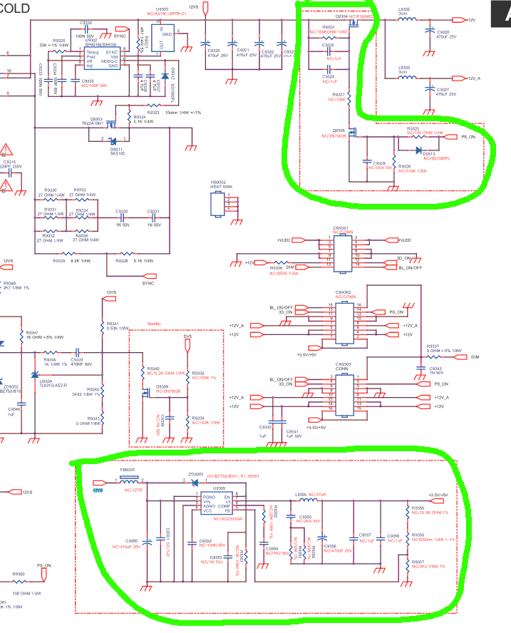

von H. H. (hhinz)
Schaltplan.
von Star B. (star)
Vielen Dank, das sieht sehr ähnlich aus, aber ist es nicht ganz. Gerade
oben um den Mainboard-Stecker sieht es bei mir anders aus. Vermute aber
die Funktion ist sehr ähnlich.
Trotzdem brauch ich Hilfe, weil mein Kenntnisse da nicht reichen.
Ich verstehe das so, das 12VS da sein müssen und die über  T9301 Pin
6/10 reinkommen. Was kann man da sinnvoll messen?
Bei meinem Board hat T9301 aber auf der Cold Seite Pins 7,8 und
10,11,12. Kann man da was mit nem Multimeter messen?

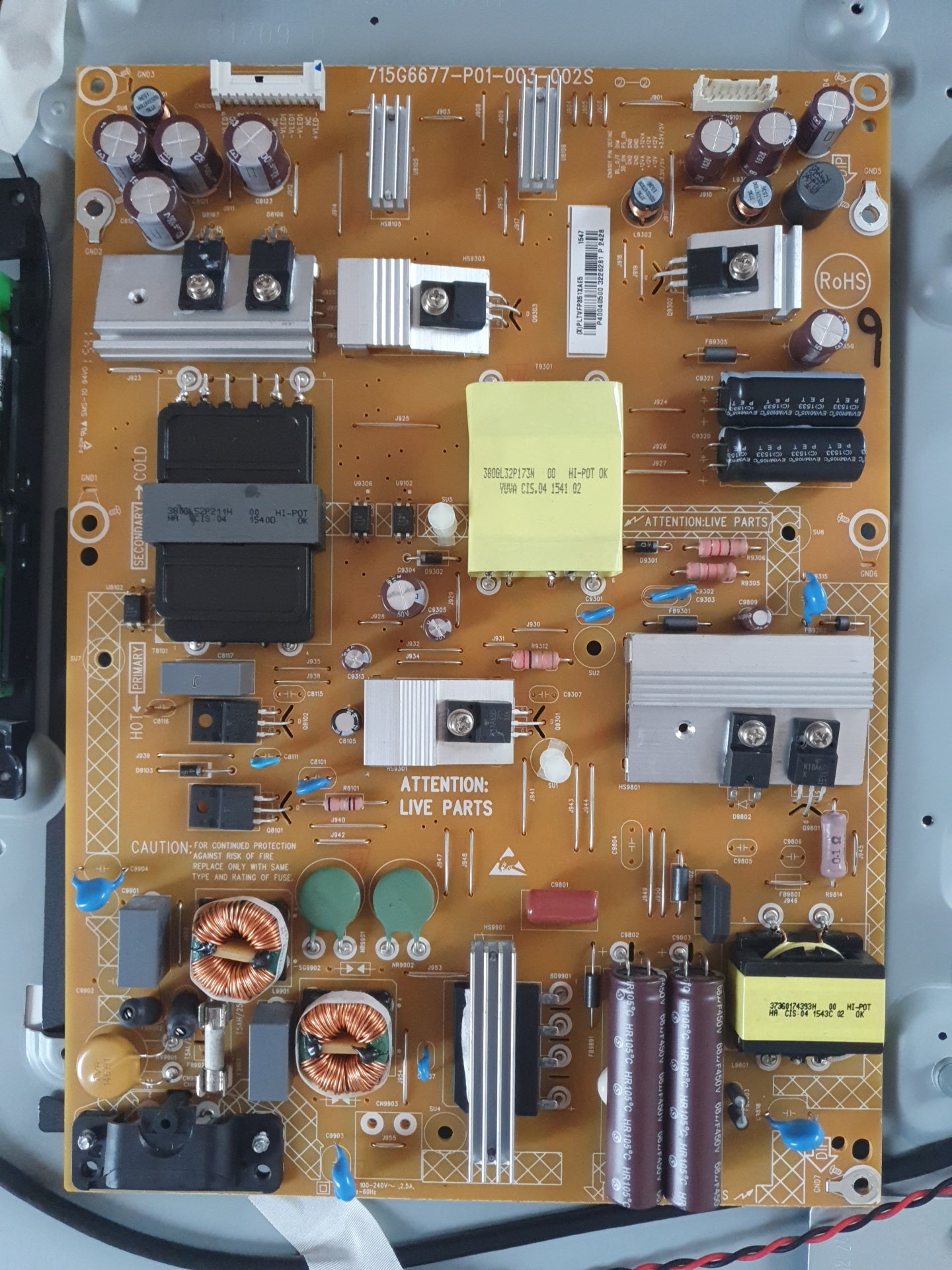

von Star B. (star)
Trifft es leider auch nicht ganz. Mein Board 715G6677-P01-003-002S -
also der Anfang stimmt, aber die letzten beiden Teile nicht. Das kann
ich auch an der Bestückung sehen.
Philips hat oft Probleme mit den Dioden auf der Sekundärseite des
Hauptnetzteils gehabt. Das sind bei dir die beiden Doppeldioden zwischen
Haupttrafo und Elkos auf dem kleinen Kühlkörper.

Jemand ne Idee was PS_ON und 3D_ON sind?
Ich rate mal: DIM scheint das Backlight zu steuern und BL_ON schaltet es
an und PS_ON weckt es aus dem Standby. Zu 3D_ON finde ich nichts,
scheinbar nicht benutzt.
Was ich immer noch nicht verstehe, welche ich die Standby-Spannung, die
letztlich auch den Einschalter versorgt - 12VS ?
von H. H. (hhinz)
Nein, Standby ist +3.5V/5V.

von Star B. (star)
Nun ja, ich hab nicht den genauen Schaltplan, aber der zweite den du
gesendet hast ist näher an der Wahrheit. Da habe ich auch den von dir
eingekreisten Switch gefunden.
Ich bin nicht sicher ob beide Trafos im Standby an sind. Aber irgendwo
muss in den Cold Teil die Spannung zum Einschalten hinkommen. Verstehe
ich das richtig das die "12V S" da immer reinkommen sollten und erst der
weitere Pfad (12V A und 12V S) dann abgeschaltet werden können?
Da der "12V S" an dem Trafo T9301 hängt habe ich dessen Spannung mal
gemessen, nur 2.5V AC. Bedeutet das dann das schon auf die Hot-Seite
nicht richtig geht - oder misst ein Multimeter im AC Bereich die
hochfreq. Spannung nicht richtig?
Den zweiten eingekreisten Teil schaltet find ich im zweiten Plan nicht,
daher nehme ich an, die 3.5/5V gibt es da gar nicht. Oder ich verstehe
den Plan nicht.
Da hast du doch recht gehabt. Ein Teil der Schaltung ist auf der
Rückseite, die ich mir genauer angesehen hab.
Über der D9311 messe ich einen Kurzschluß - der Teil der Schaltung
stellt die 12V mit der größten Leistung bereit. Kann natürlich auch der
Mosfet sein. Werde ich wohl zum Test auslöten müssen.
Die Frage ist natürlich warum der D9311 oder Q9303 (oder beide) den
Geist aufgegeben haben. Denn die Schottky ist mit 100V/5A nicht gerade
eine Mimose.
