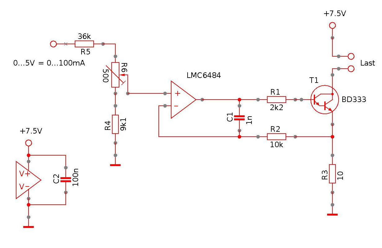

ich habe eine Konstantstromquelle aufgebaut, anbei der vereinfachte
Plan.
Leider habe ich das Problem, dass die OP Amp Eingänge sehr empfindlich
sind. Ich brauche nur mit der Hand über der Schaltung herumzufuchteln
und der Strom durch T1 ändert sich, was sich vor allem im unteren
Bereich bis 0,2mA bemerkbar macht.
Oder ist das normal? Bei beiden Eingängen gehen ca. 10k gegen Masse, ich
dachte das sollte ausreichen. Und wie könnte ich da Abhilfe schaffen?
Wenn ich die Eingänge mit 100n gegen Masse abblocke, verbessert es sich
nur geringfügig.
Die Leiterbahnen sind wirklich kurz gehalten, die Masseverbindungen
denke ich sind gut. Und Schwingen tut auch nichts. Jedenfalls konnte ich
mit dem Oszilloskop nichts feststellen.
Könnte es an dem großen Offset liegen? Ich vermute nämlich dass die
LMC6484 gefälscht sind. Die stammen von Aliexpress und haben fast 7mA
Offset. Neue sind schon bestellt, aber noch nicht da.

10k auf kurzen Leiterbahnen sollten ausreichen.
2mV sind natürlich auch nicht viel.
Eventuell ist C1 baulich gross und koppelt kapazitiv auf deine Hand.
Oder es sind die Messleitungen und gar nicht die Schaltung.

Ja! Warum benutzt Du diesen OPV? Den setzt man ein, wenn man einen
wirklich wirklich hohen Eingangswiderstand benötigt, wie z.B. bei einer
pH Elektrode.
Bei Dir sind's 10k. Das sollte sogar ein 741 schaffen.
Der invertierte Eingang ist über einen C sogar direkt mit dem Ausgang
verbunden. Hier sollte sich gar nichts tun.
Vermutlich liegt der Fehler in Deinem Aufbau.
Jobst

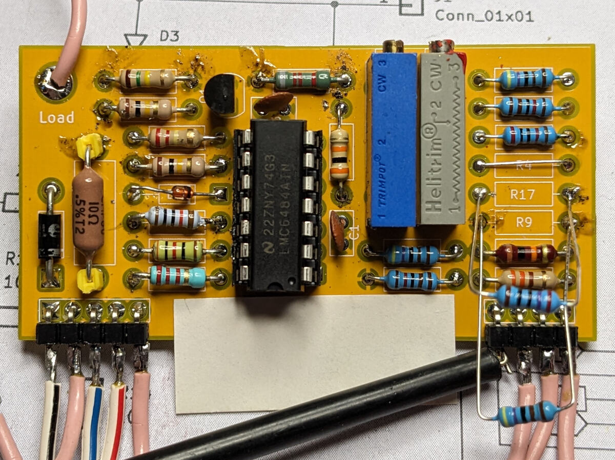

Messleitungen und Aufbau wären gut möglich. Es handelt sich um kleine
Module, die ich vor dem Auflöten auf die Hauptplatine ausprobieren
wollte. Dann bestücke ich wohl als nächstes die Hauptplatine und löte
mal ein Modul auf. Vielleicht ist das Problem dann weg.

Kannst du messen, ob sich die Spannungam Plus- und Minuseingang
verändern? So kannst du die Ursache vielleicht eingrenzen. Am
Plus-Eingang ist ein Kondensator gegen Masse nicht verkehrt, auch wenn
ich nicht glaube, dass das die Ursache ist.
Ist der Darlington-Transistor hier wirklich sinnvoll? Damit erreichst du
eine größere Stromverstärkung, die du aber hier nicht brauchst. Das
bedeutet, dass der Basisstrom um ein Vielfaches kleiner ist als der
Laststrom. Und wenn du auch 200 µA fahren willst, will ich nicht wissen,
wie klein der Basisstrom sein muss. Ich kann mir vorstellen, da arbeitet
der Transistor nicht mehr richtig und der Operationsverstärker regelt
auch nicht mehr vernünftig.
Den BD333 konnte ich gar nicht finden, hab daher keine Daten dazu.

Mein Gedanke war, dass ich bei einem normalen Transistor einen höheren
Basisstrom brauche, der dann die Regelung verfälscht, weil er durch den
Shunt fließt. Den Shunt habe ich relativ groß gewählt, damit die
Spannungen an den OpAmp-Eingängen nicht winzig klein werden.
BD333:
https://www.alldatasheet.com/datasheet-pdf/pdf/123385/PHILIPS/BD333.html
Den Spannungsteiler (R4 bis R6) hatte ich provisorisch von oben auf die
Platine gelötet. Nach dem ich die Widerstände und das Poti richtig
eingelötet habe, ist es deutlich besser. An den + Eingang habe ich noch
100n gegen Masse gelötet.
Ich versuche dann noch einen sauberen Versuchsaufbau. Die langen
Messleitungen sind nicht optimal.

von Tim 🔆 (solarlicht)
Ich habe mal einen LM324N in den Sockel gesteckt, der driftet nach
wenigen Minuten weg. Einen A oder B-Typ habe ich nicht da und will ich
auch nicht ausprobieren.
In meinem Fundus habe ich aber vorhin eine Stange TS27M4AIN gefunden.
Die funktionieren prima. Damit reagiert die Schaltung auch nicht mehr
empfindlich. Ich weiß ja nicht, was in den gefälschten LMC6484 wirklich
drin steckt.
Leider ist die ganze Schaltung alles andere als linear. Löte ich jedoch
einen 180k Widerstand von Kollektor gegen Masse, ist der Strom von 0 bis
100mA linear zur Steuerspannung. Die 40µA durch den Widerstand kann man
vernachlässigen. Den Zusammenhang verstehe ich allerdings nicht.

Einerseits scheint deine reale Schaltung anders zu sein, als im
Schaltbild gezeigt (sind die Masseverbindungen korrekt? oder geht R2
tatsächlich an den Emitter? oder kann dein Operationsverstärker am
Eingang und am Ausgang bis an die "negative" Versorgung (Vee, Vss, Gnd)
arbeiten?),
anderseits hat der BD333 zwischen Basis und Emitter Widerstände
eingebaut, die den Leckstrom und die Ausschaltzeit verringern, aber den
Basisstrom stark erhöhen. Dieser Basisstrom fließt auch über R3, wird
also mitgemessen, fließt aber nicht über die Last.
Deshalb ist der BC333 für Kollektorstrom < 100 mA eher nicht geeignet.
Bei Ic = 10 mA ist die typische Stromverstärkung B < 100 und bei
kleinerem Strom noch viel geringer.
Ein einfacher npn-Transistor (je nach benötigter Verlustleistung und
Christian S. schrieb:
> Was ist denn als Last angeschlossen? Eine Glühlampe, LED oder ein
> Widerstand?
Ich habe die Quelle mit roten und weißen LEDs, mit einem Widerstand und
kurzgeschlossen ausprobiert.

Wie sind denn deine Anforderungen an den min. Laststrom (200µA?), die
Regelgeschwindigkeit, Linearität, Soll-Ist Genauigkeit, Temp.-Stabilität
Davon hängt der Aufwand ab, den du treiben mußt.
Darlington Kombination am Ausgang macht nur Sinn, wenn der Fehlerstrom
im Shunt wirklich relevant ist. Einzel-T mit hfe>100 bist du ja schon
bei unter 1% Fehlerstrom.
Ggfls. läßt sich der Fehlerstrom auch durch einen R nach GND an -IN
korrigieren.
Wenn doch Darlington, dann den BD333 z.B. durch 2 diskrete Typen
ersetzten,
und Widerstände nur nach Bedarf einfügen.
Zweiter OP, der die Shunt-Spg. rauf setzt wäre auch eine Option.
Oder für den Bereich <10mA höheren Shunt verwenden.
Aber das steht und fällt mit Deinen Anforderungen.

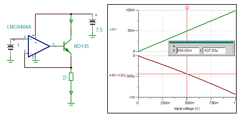

von Arno R. (arnor)
Tim 🔆 schrieb:
> das Problem zu lösen
Das Problem ist die endliche Stromverstärkung des Leistungstransistors.
Dadurch gibt es einen Unterschied zwischen dem mit den 10Ohm gemessenen
und geregelten Strom und dem Kollektorstrom durch die Last.
Wenn du jetzt bei einem bestimmten Strom (du hast von 500mV, also 50mA
geredet) den Fehler wegjustierst, dann fügst du an der Stelle einen
ABSOLUTEN Offset hinzu. Der Transistor macht aber durch seine endliche
Stromverstärkung vor allem einen RELATIVEN Fehler (etwa 1%). Daher
stimmt bei anderen Strömen als dem Abgleichpunkt die Kennlinie nicht
mehr:
Tim 🔆 schrieb:
> Aber wenn ich die Schaltung
> bei 500mV Steuerspannung abgleiche, dann stimmt sie dennoch nicht bei
> 50mV.
Tim 🔆 schrieb:
> BD135-16:
> Steuerspannung / Strom
> 500mV = 10,05mA
> 5V = 100mA
Das kann man auch im angehängten Diagramm sehen. Beim Abgleichpunkt
500mV hast du 438µA wegkorrigiert (die horizontale Cursorlinie wird bei
500mV zu deiner Strom-Nullfehlerlinie), dadurch ist unterhalb der Strom
zu groß, oberhalb zu klein. Abhilfe durch einen Komplementär-Darlington
oder besser einen Mosfet.

Du hast natürlich vollkommen recht. Ich habe mir da ehrlich gesagt
vorher nicht so viele Gedanken gemacht. Das Projekt habe ich vor zwei
Jahren naiv begonnen, als ich noch nicht so viel Ahnung hatte. Ich hatte
die Schaltung auf Lochraster aufgebaut und nachdem sie scheinbar
funktionierte, bis vor ein paar Wochen liegen lassen und jetzt die
Platine fertigen lassen. Heute würde ich meine Erwartung vielleicht
runterschrauben.
Wie auch immer, vermutlich auch eine Portion Glück, funktioniert jetzt
alles. Die Quelle ist auf 30µA genau. Ich habe die Schaltung gerade
nochmal ausprobiert, weil ich es noch nicht richtig glauben konnte.
Das Layout werde ich noch mal ändern. Weil der BD359-25 kaum warm wird,
kommt er jetzt mit auf die Platine. Der BD359-25 wird bei maximaler
Leistung und abgedeckt nur 53°C warm, er hat auch eine schöne große
Kühlfahne. Der BD333 wurde offen 64°C warm. Zu dem BD359-25 habe ich
kein Datenblatt gefunden, aber die habe ich in mehr als ausreichender
Menge da. Waren vor 20 Jahren in einem Pollin-Sortiment.

von Bernhard (bernhard_123)
Manfred P. schrieb:
> Schon interessant, dass außer Arno R niemand diesen Fehler erkannt hat:
Das halte ich nicht unbedingt für einen Fehler.
Wenn die Stromverstärkung ungefähr konstant ist, also beispielsweise 160
beim BD135-16, dann fließt immer 1/160 = 0,63 % mehr Strom durch den
Messwiderstand R3 als durch die Last.
Das wirkt genauso, als ob der Widerstandswert von R3 0,63 % höher wäre.
Und dieser Skalierungsfaktor kann durch das eingebaute Potentiometer R6
korrigiert werden.
Bernhard
