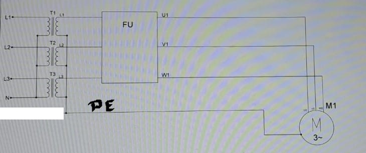

Also ein 3 phasen trenntrafo. Sekundärseitig müsste man je ein
Wicklungsende sternförmig zusammenschalten und mit dem PE vom
Frequenzumrichter verbinden, richtig? Den PE dann also nicht mehr an die
Netz Dose verbinden?

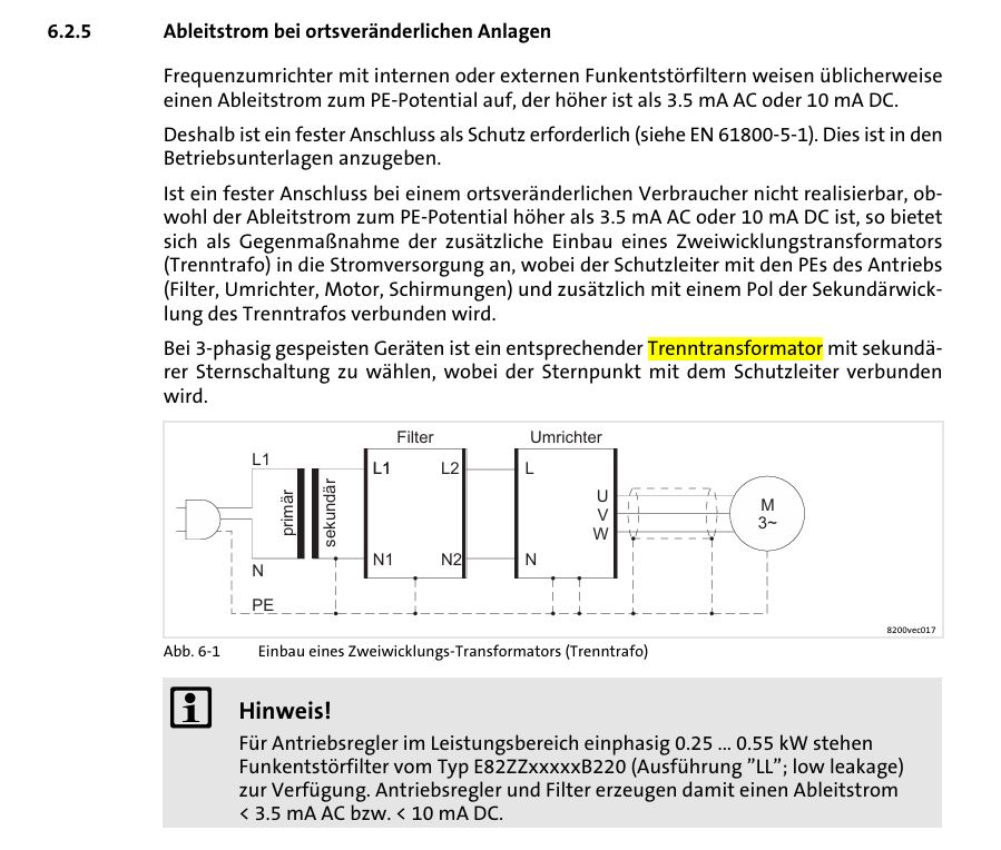

Informiere dich was ein IT-Netz ist, und lies das Handbuch zum Umrichter
durch wie man ihn an so einem Netz zu betreiben hat!

Korrekt. ZB so einen Trafo:

von Jörg K. (joergk)
Sehr wichtig!
Siemens hat in ihren FU drei Kondensatoren im Stern an den
Netzanschlußklemmen. Im Ausliferungszustand ist deren Sternpunkt mit PE
verbunden. Diese Verbindung MUSS aufgetreten werden wenn der FU an einem
isolierten Netz betrieben wird.  Sonst knallt es früher oder später

Danke für die Info! In der Anleitung habe ich folgenden Hinweis gefunden
(siehe Foto).
Ich würde das dann so verschalten wie ich grob skizziert habe. Wäre das
so Korrekt? Stern-Stern geschalten. Primärseitig den Sternpunkt an N.
Worauf müsste ich beim Trafokauf achten? Das übersetzungsverhältniss
müsste ja dann 1:1 sein. Gleiche wicklung primär und sekundär.

von Thomas R. (thomasr)
Paul schrieb:
> Dementsprechend wie hier aufgeführt?
> Müsste dann aber nicht der Schutzleiter direkt zur Potentialschiene
> geführt werden? Ist das zulässig das der PE aus dem Netzseitigen
> Anschluss (Steckdose) entnommen wird?
Ja, ist in Ordnung wie gezeigt.
Warum willst du unbedingt mit dem Kopf durch die Wand? Eine Nullung
würde für einen Testbetrieb unter fachlicher Aufsicht völlig reichen,
ganz ohne Trafo.
von Paul (97paul)
Thomas R. schrieb:
> Eine Nullung
> ganz ohne Trafo.
Wie meinst du das?
