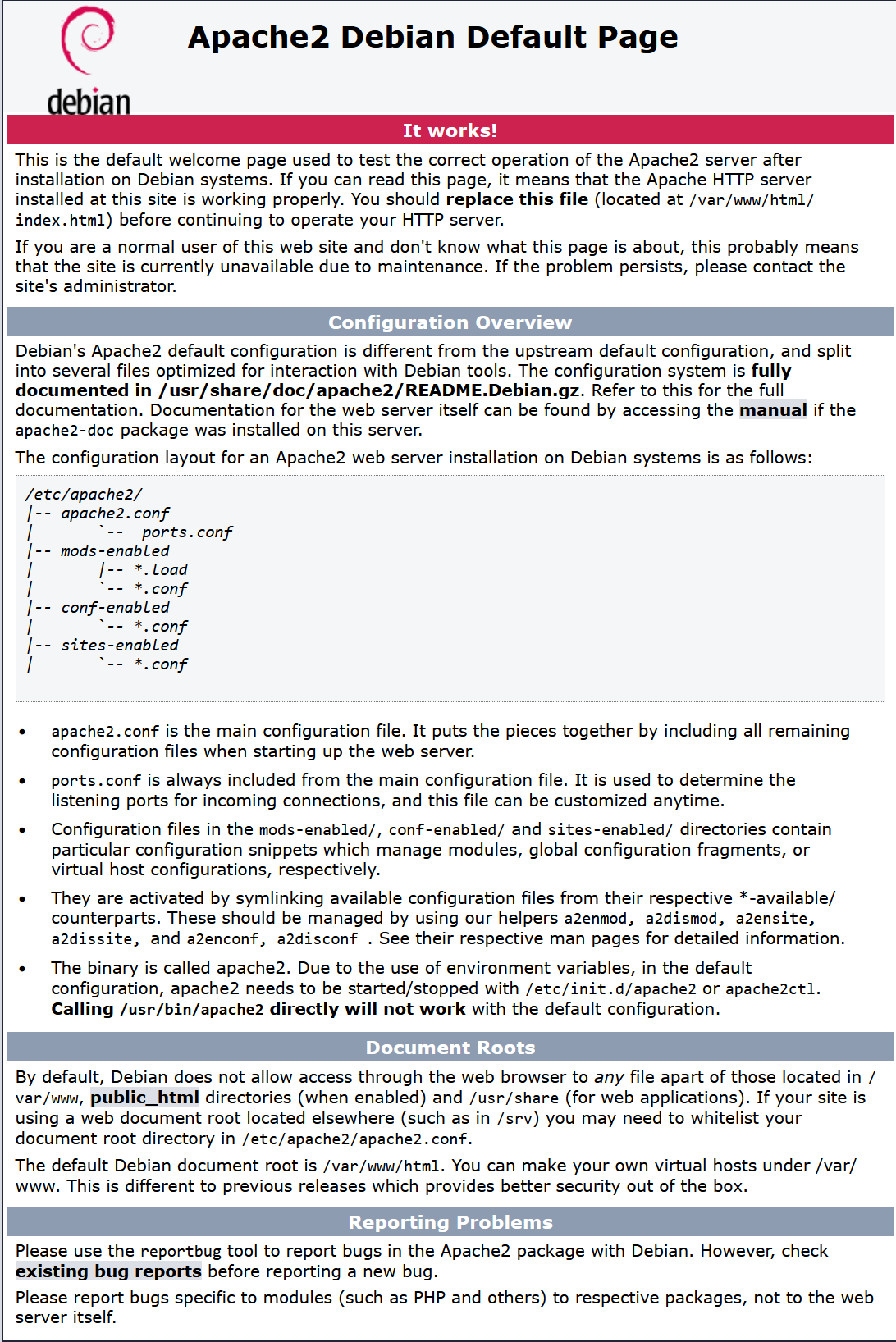

Wenn ich folgende IP Adresse http://192.168.178.32 starte, erscheint der
Apache2 Debian Default Page.

Ich habe apache2 deinstalliert un nochmals lighttpd installiert.
Wenn ich die ip Adresse http://192.168.178.32:8080 ausführe erhalte ich
nach wie vor die default page von apache2
von Εrnst B. (ernst)
Dann kontrollier nochmal, ob 192.168.178.32 auch wirklich die IP vom
richtigen RasPi ist...
Und ob es wirklich vom Apache ausgeliefert wird
(Browser-Entwicklertools, Netzwerk-Tab), oder ob es die
Raspian-Default-Webseite ist, die unter /var/www/html abgelegt ist, und
die jetzt eben vom lighthttpd verwendet wird.
Übrigens wirst du in deiner lighthttpd-Config noch PHP (mod_fastcgi)
einschalten müssen, wenn du damit PHP-Seiten ausliefern willst.

Zeig mal eine Hardcopy der Browserseite und zeig mal, wie das
Verzeichnis /var/www/html aussieht mit "ls -la /var/www/html"
von Zo R. (hsch1978)
Ich kann mit cd www nicht auf diesen Ordner zugreifen.
Der html Ordner ist leer.

von Stephan S. (uxdx)
Zo R. schrieb:
> => ls -la /var/www/html
> total 8
> drwxr-xr-x 2 root root 4096 Nov 11 11:57 .
> drwxr-xr-x 3 root root 4096 Nov 11 13:56 ..
User und Gruppe ist jeweils root. Ich habe oben schon gesagt, dass Du
als Eigentümer und Gruppe www-data einstellen musst
sudo chown -R www-data:www-data /var/log/html"
Nach wie vor wird die apache Seite angezeigt.

von Norbert (der_norbert)
Da könnte vielleicht - falls noch nicht geschehen - ein Browser-Reload
(F5/Ctrl-R/…) helfen.
Es wäre auch denkbar, das der apache zwar deinstalliert wurde, jedoch
mangels purge ein wenig Unrat hinterlassen hat. Und eine index.html
heißt bei jedem mir bekannten Webserver gleich.
Ok apache läuft nicht mehr.

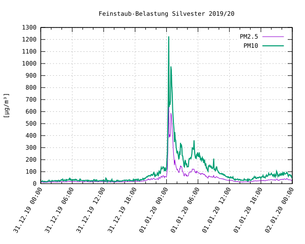

gnuplot ist eine scriptsprache, die auch auf einem Raspi_1 läuft,
sauschnell, es gibt 1001 Anleitungen im Netz dafür. Beispiel als SVG in
der Anlage.
