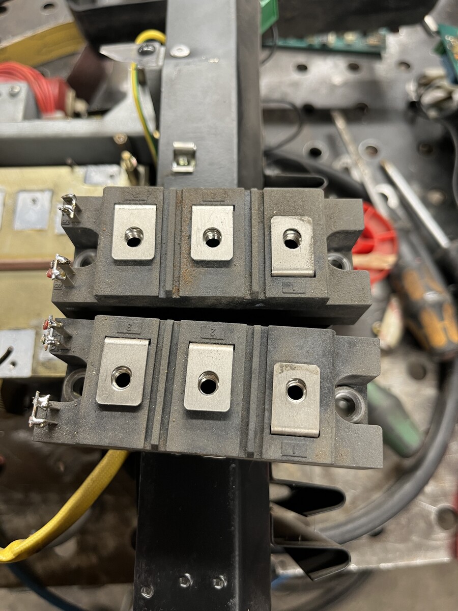

Hallo und Guten Tag,
Schweißgerät hat nach Dienstaufgabe Aufmerksamkeit bekommen.
Ich suche solch ein doppeltes IGBT Modul für 150 Amper. Es ist aus einem
Schweißgerät wo es den Wechselspannungsschweißstrom steuert.
Das Gerät ist ein Selco Genesis 150 ACDC, solides Gerät, aber schon 30
Jahre Alt.
Gate threshold sind ca. 4.8V
Spannung Kollector-Emitter min. 70V
länge; 94mm
Breite: 31mm
Höhe: 30mm
Vielleicht hat jemand so etwas noch in einer Kiste, gegen Entlohnung
natürlich.
LG,
Robert

von Robert K. (robert_k387)
Von der Funktion das es im Gerät erfüllt und dem noch intaktem Teil.
Es verhält genau sie im Datenblatt beschrieben. Ein Dual IGBT ist es
schon, daran Zweifel ich nicht. (Zwei Gate Anschlüsse, 3 Pole, Dioden
Durchgang/Sperrung test genau wie im Schaltbild, Durchgang von dem Gate
Negativ Kontakt zu dem Emittern der IGBT's, Strom fließt zwischen
Kollektorn und Emittern bei genau der angegebenen Gate Spannung). Nur
halt nicht mehr bei dem einen der zwei IGBT's in dem Block. Mehrmal
überprüft....
Ob es jetzt genau ein 150A Model ist oder mehr werde ich ohne
Bezeichnung nicht Testen können. Maschine liefert max. 150A
Schweißstrom..
Bei gleicher Bauform würde auch eins mit höherem Nennstrom eine Option
sein.

von Jan \. (Firma: None) (jan-os)
So.
Ich habe ja angedeutet das ich etwas Zeit benötige.
Das Gerät ist jetzt zerlegt.
2 Module ohne Beschriftung sind demontiert.
Übrigens:
Wer sich solch eine Konstruktion ausgedacht hat der gehört wirklich in
die Zeitung.
Noch nie habe ich etwas schlimmeres gesehen.
Grauenhaft.
