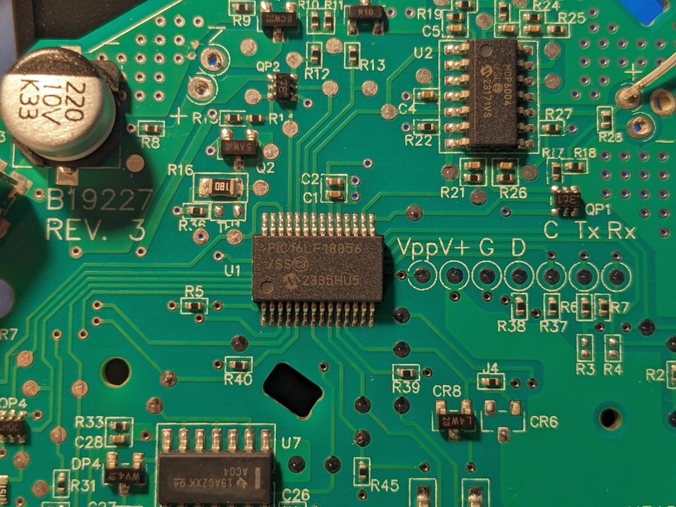

Rauchwarnmelder mit Hinderniserkennung Rauchmelder
TL V9A64 MCP6004  PIC16LF18856 19AGZXK B1905 REV. 0+
Neue Rauchwarnmelder mit Hinderniserkennung Rauchmelder
Auf jeden Fall ist das Ding Fritte, das Ding ist so zusammen gebraten,
dass man es nicht zerlegen kann, in der Mitte dieser “Trichter” das ist
ja die Bewegungskontrolle oder die Anwesenheitskontrolle, oder wie nennt
sich das bei 1984 ? das Auge des Bösen
nee wie ist das denn… nee das ist ja das Handy
der telvisor………….

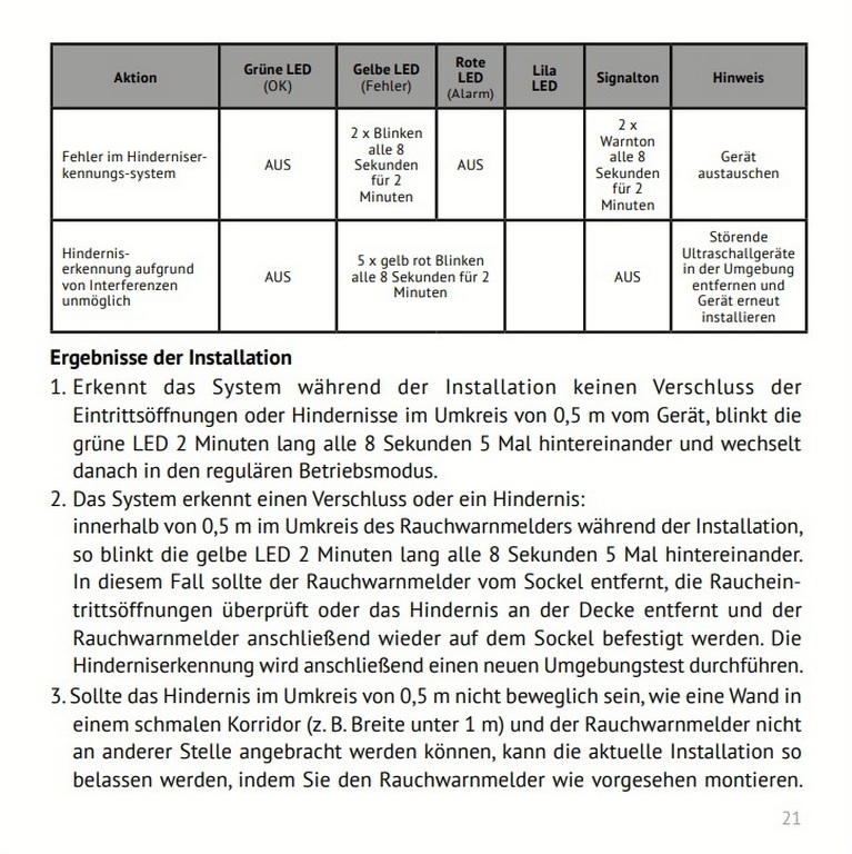

Folgende Statusmeldungen zur Handhabung und zum Betriebszustand werden
vom Funk-Rauchwarnmelder Ei6500-OMS an das Zählerfernauslesesystem
übertragen:
Datum und Zeit des Gerätes
Datum der Inbetriebnahme
Datum des letzten Schallgeber Test und Status
Verschmutzungsgrad der Rauchkammer
Batteriespannung und Ende der Lebensdauer (10 Jahre) erreicht
Sensorfehler
Fehler im Hinderniserkennungssystem
Veränderung des Umfeldes seit der Installation erkannt
Hinderniserkennung wegen Interferenzen nicht möglich
Kommunikation Melder / OMS Modul gestört
Melder komplett abgedeckt
Häufigkeit und Letztes Datum „Rauchalarm“
Häufigkeit, Gesamtdauer und Letztes Datum „Melder entfernt“
Häufigkeit und Letztes Datum „Testknopf gedrückt“

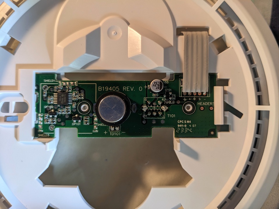

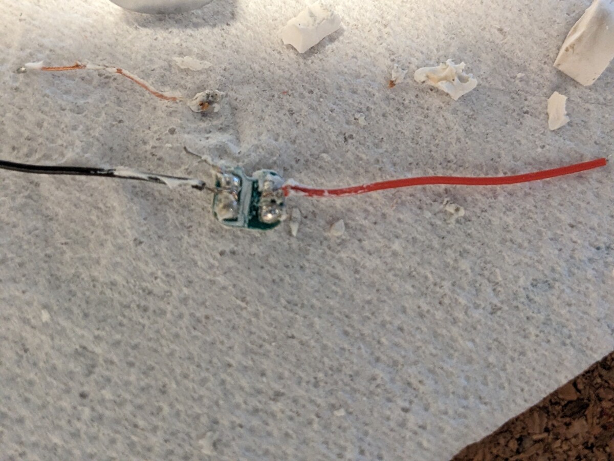

von Ulli F. (ullibremen)
Also diese Raumerkennung,
 oder diese Objekt Erkennung
oder Hinderniserkennung,
 das ist eine Kapsel eine silberne Kapsel wo zwei Kabel dran sind Bild 3
 wo B19405 Drauf steht kann jemand erklären was das ist.?
Das  hat keine Löcher wie ein Mikrofon oder sowas ???
Naja wenn es dann irgendwie den Abstand misst wird es schon einen
Ultraschall Empfänger und Sender sein also quasi wie Mikrofon und
Lautsprecher
ups habe ich jetzt Mikrofon gesagt ? habe ich jetzt Mikrofon gesagt  ?
