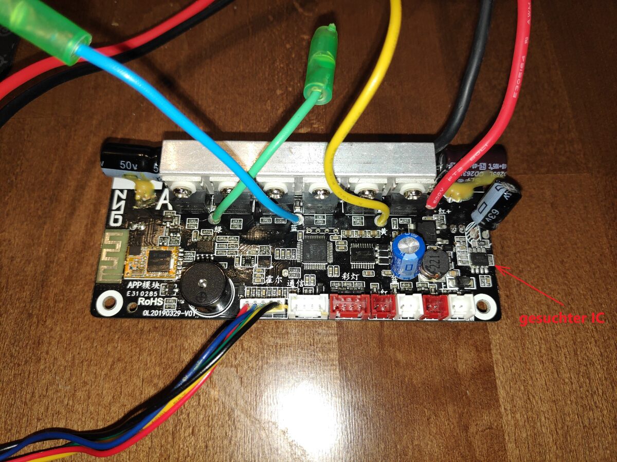

ich bin auf der Suche nach einem Datenblatt zu einem SMD IC (SOP-8) mit
der folgenden Beschriftung.
SP6504
2108
Der IC ist auf der Platine eines Hoverboards verbaut und wahrscheinlich
defekt. Leider finde ich kein Datenblatt um das zu prüfen.
Der IC befindet sich im Bereich der Spannungsversorgung (Input 25V) und
scheint mit dem Einschalter verbunden zu sein.
Hat jemand eine Idee, um welchen IC es sich hier handeln könnte?

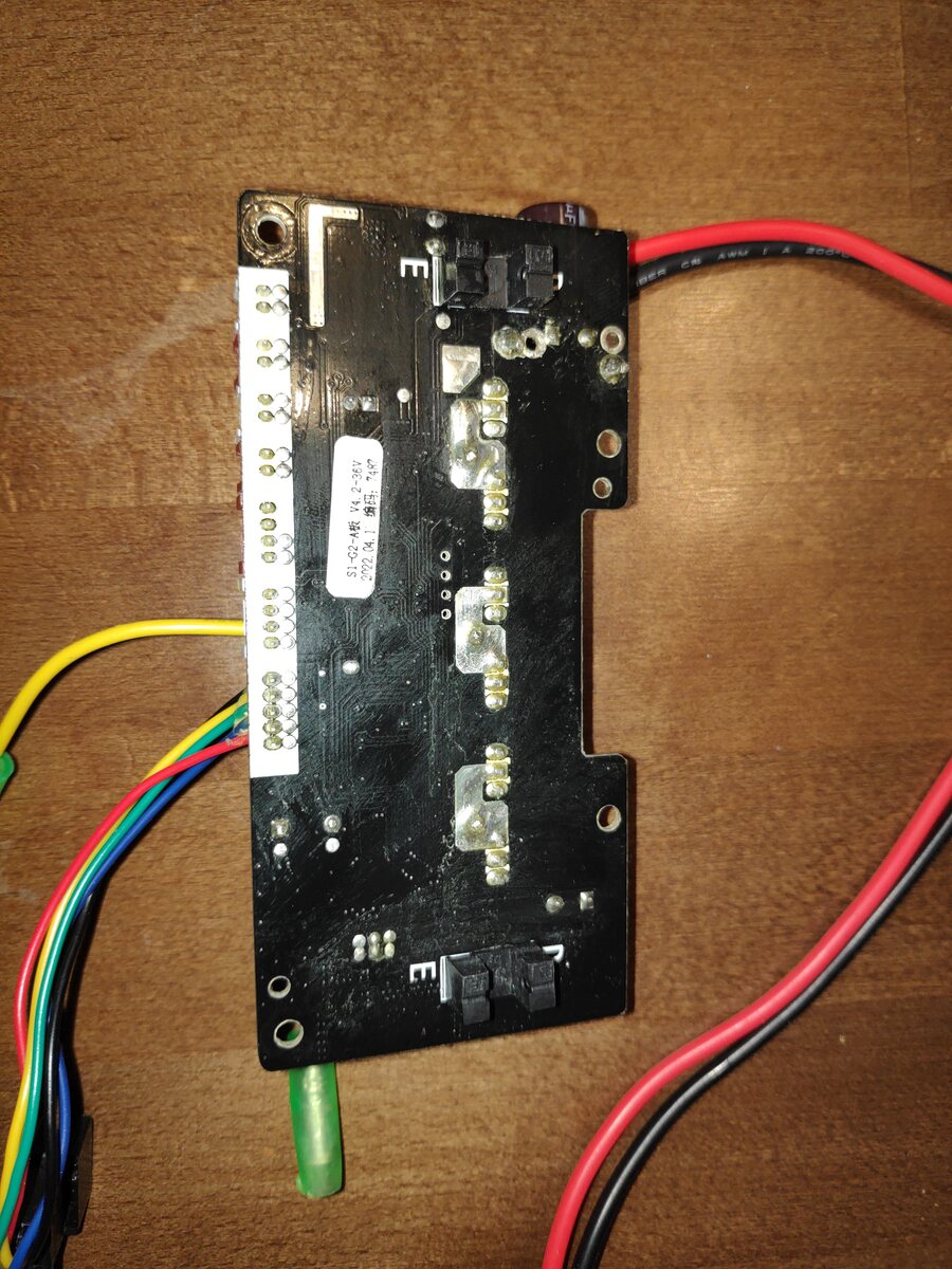

von H. H. (hhinz)
Zeig mal etwas mehr von der Platine, von beiden Seiten.

von Hans (net_hans)
hier die Bilder.
Auf der Platine ist eine Art Schutzlack aufgetragen. Ich gehe davon aus,
dass dieser die Platine vor Wasser schützen soll.
von H. H. (hhinz)
Hans schrieb:
> hier die Bilder.
Schwarzer Lötstop ist natürlich blöd, da sieht man keine Leiterbahnen.
Es wird wohl ein Schaltregler sein, aber mir fällt zu dem Marking kein
Hersteller ein.
von Klaus R. (klaus2)
...ein wandler direkt am schalter (taster)? hm, möglich. versorgt der
dann den uc? hängt an ihm der blaue elko und was steht auf dem drauf?
Vll kannst du ja extern die 3.3 oder 5v einspeisen, dann weißt du
mehr...aber das ODER ist halt das problem :/
Übrigens, fast der erste Treffer...
Klaus.
https://www.semiee.com/c8c01a6c-bb9c-4f31-b339-428db78118c0.html
leider nur auf chinesisch, die Google-Übersetzung sagt auch nicht viel
mehr
SP6504 Boost LED Driver Manufacturer Taiwan SiiPower
Vin(V)   4.5-82
Vout(V) 0.8-30
Iout(A) 2
FOSC(kHz) 180
Package SOP-8
Applications
Non-Synchronous
Aber wozu braucht ein Hoverboard LEDs?
