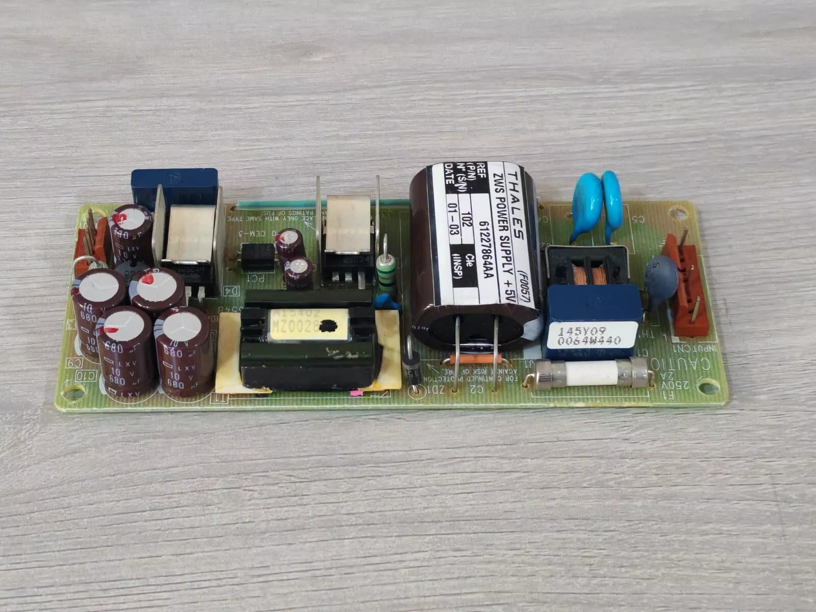

Ich habe jetzt zum ersten Mal von der Existenz ovaler Elkos erfahren.
Dabei muß es sie schon über 25 Jahre geben, denn das Netzteil in dem ich
ihn entdeckt habe, datiert auf 1998.
Bild geklaut bei https://www.ebay.com/itm/276685332867 , da hat jemand
schöne Fotos von allen Richtungen gemacht.
Ist wohl ein Nippon Chemicon wie die anderen auf der Platine, denn es
handelt sich um ein TDK ZWS15-5 bzw. Nemic-Lambda PWB-654 Netzteil.
Kennt jemand zufällig die Baureihe, oder ob andere Hersteller sowas auch
haben oder hatten? Nur der Neugier halber. Die Beschriftungsseite ist
unten und der Elko ist mit Silkon festgemacht. Hat 62 (oder 82?) µF bei
400V. Will ihn nicht extra runterbröseln. Wahrscheinlich ist das
Netzteil noch nach 25 Jahren besser als ein heutiges neues, deshalb will
ich es nicht kaputtmachen. :)

Ergeben die Maße "rein zufällig" zwei nebeneinander liegende Zylinder?

Wenn sowas zu ersetzen ist, wäre meine erste Idee ebenfalls, 2 Elkos der
halben Kapazität nebeneinander zu legen und die Beine passend zu
verlöten.

Das wird sicherlich kein Elko sein, eher Akku.

Akku an gleichgerichteter Netzspannung? Wohl eher nicht.
von Andreas B. (bitverdreher)
Würde auf Supercap tippen. 2 in Reihe, damit die 5V passen.
von Magnus M. (magnetus) Benutzerseite
Nix mit 5V, das ovale Monster sitzt primärseitig!
Stimmt, bei den Ebay Bildern sieht man das.

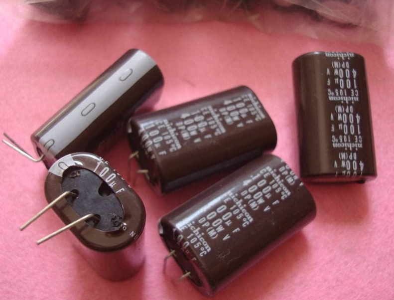

von H. H. (hhinz)
Nichicon, Serie DP.
Dachte ich auch erst, der wird aber auf der Platine als C2 bezeichnet.
von Thomas S. (Firma: Chipwerkstatt) (tom_63)
Mach doch mal das Bapperli runter vom 'Elko', dann sieht man welche
Hausnummer er hat.
Das sind 2 Elko-Zellen.
Wozu die Raterei?
Die Lösung wurde doch schon genannt:
- https://www.amazon.de/dp/B0CCY6RYB8
Auf dem Foto des SNT sieht man sogar, dass der Layouter + und -
vertauscht hat und deshalb die Pins um 180° "nach unten" gebogen werden
mussten.

von Bradward B. (Firma: Starfleet) (ltjg_boimler)
Sind wir hier bei "Des Kaisers neue Kleider?"
Das (C2), ist nicht "oval", das ist ein Foto aus einer verzerrenden
Perspektive, bei dem man nicht wirklich die Form/Abmaße des Bauteils
erkennen kann.
Stell das Ding seitlich auf einen Scanner oder fotografiere senkrecht
die Seitenansicht. Wahrscheinlich ist das Bauteil nicht eiförmig
("oval"), sondern ein "abgerundeter Quader" wie man es von den
Folien-Wickel aus den Kastenförmigen Kondensatoren kennt. Eine
Rund-Quader-Hybridform ("abge-flach(t)e Ausführung", Fachbegriff:
"Superellipse") findet man im Automobilbereich öfters. Oder in
Klimageräten.

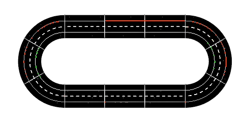

Denn der Kondensator um den es geht, hat genau die Form, die uns schon
in der Grundschule als Oval vorgestellt wurde. Das ist trotz der sich
bei Photographien ergebenden perspektivischen Verzerrungen sehr gut
erkennbar.
In Wikiartikel "Oval" findet sich ein Abschnitt "Ovale aus Kreisbögen
und Geraden". Waaaahnsinn, da taucht genau die Schnittform des
Kondensators auf.
Rauszufinden, aus welcher Richtung du schneiden musst, schafft dein
genialer Oberlehrerverstand sicher selbst.

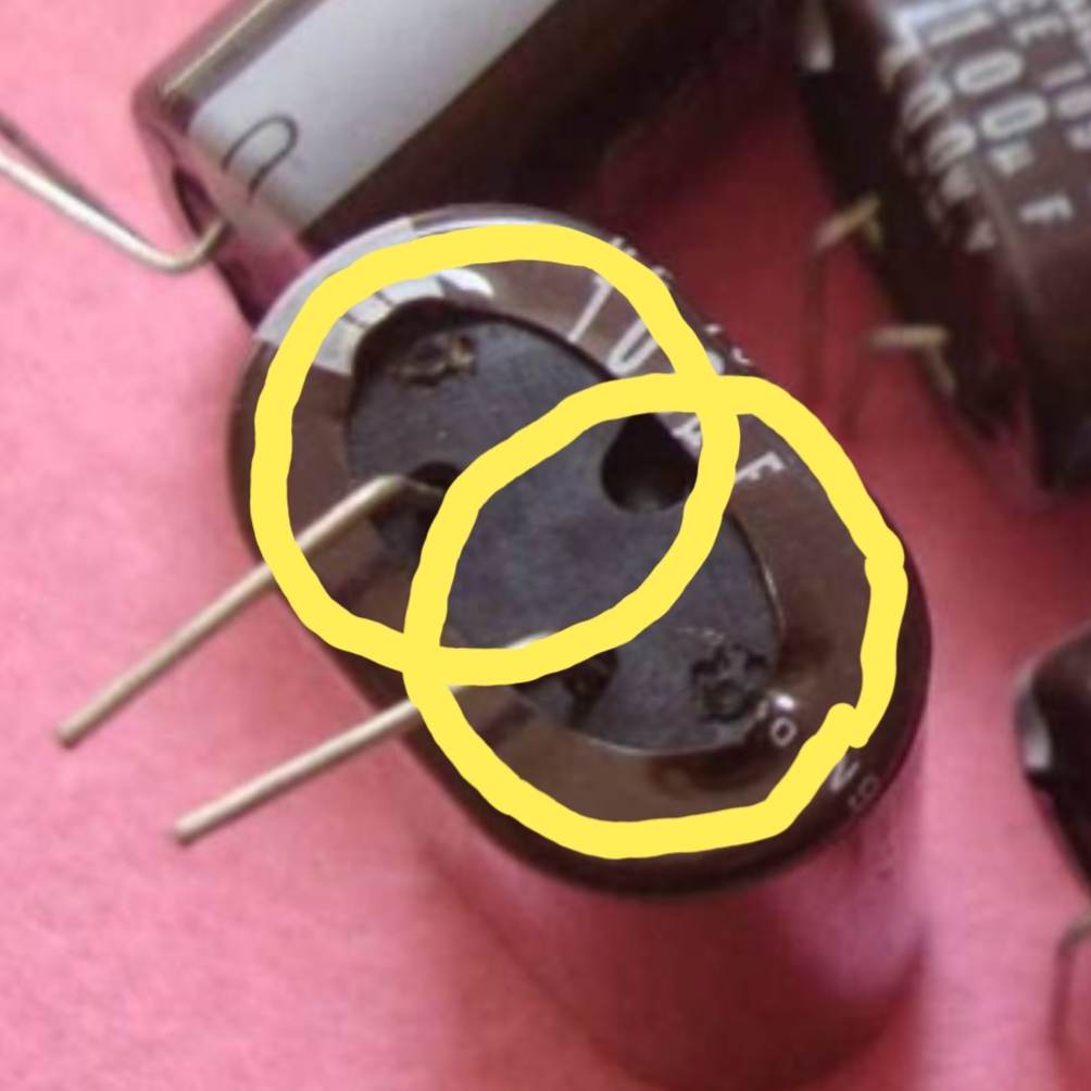

von Christian E. (cerker)

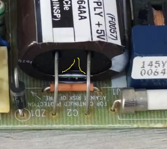

Man sieht auch, dass das 2 zylindrische (gelb markiert) in Reihe sind,
es ist auch der (grün markierte) Verbindungsdraht zu erkennen.
Gruß,
Christian

von H. H. (hhinz)
Unsinn.
Das ist die Kante des Schrumpfschlauchs.
Peter K. schrieb:
> ist ja jede Menge wilder Spekulatius unterwegs...
Ich bin da ganz bei Christian. Das sind strukturell 2 radiale Elkos, die
zusammengeschrumpft wurden. Dass die Anschlusspins "aussermittig" aus
dem Gummistopfen rausragen stärkt diese "Spekulation".
Wenn du über die Spekulation zur Spekulation hinaus auch belastbarere
Informationen oder gar einen aufgeschnittenen derartigen Elko hast:
immer her damit.

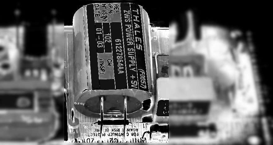

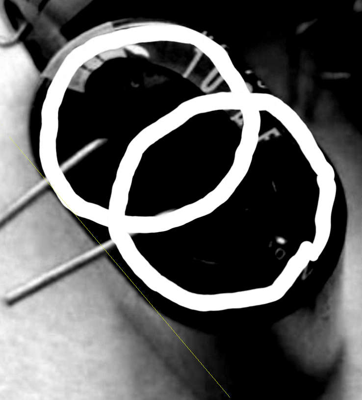

Guter Hinweis, auch im Grauwertbild zu erkennen, wenn auch nicht
besonders.
Halt ein "flatpack" aus mehreren Rundzellen. Wie bei der Flachbatterie
(3R12) .
Das man mancherorts zur Flachbatterie auch Ovalbatterie sagen sollte

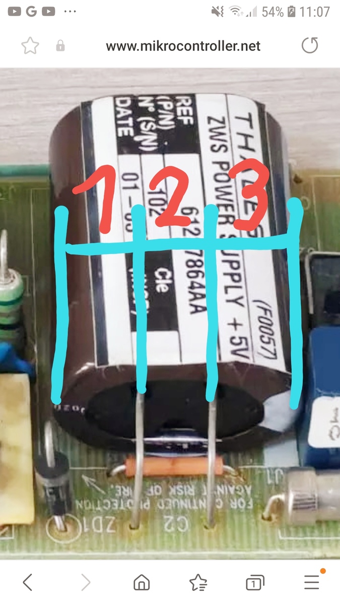

von Marcel V. (mavin)
> sind, es ist auch der (grün markierte) Verbindungsdraht zu erkennen.
> Gruß,
> Christian
Es befinden sich eben keine zwei zylindrischen Körper unterm
Schrumpfschlauch, dann müsste der Abstand "Nummer 2" doppelt so groß
sein wie Abstand 1 oder 3 (2*r)!
Der vermeintliche "Verbindungsdraht" ist der Alubecher!
von Peter K. (chips)

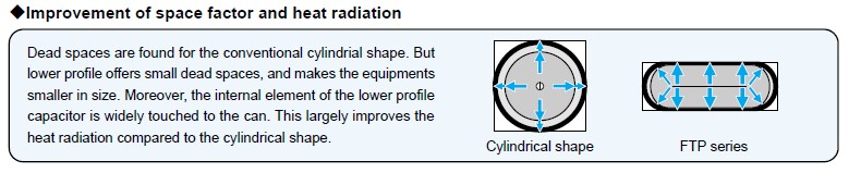

kann mir so ein Konstrukt, quasi Gebastel als Japan / Nichicon-Teil
nicht vorstellen;
und dann 400V? - den Anschlüssen nach 2x 200V in Reihe? wie
symmetrieren?
nee...
höchstens 2x parallel
- warum soll man einen Elko nicht oval wickeln können?
Wie gesagt, die Perspektive ist so ungünstig, da kann man keine
brauchbare Photogrammetrie mit machen, auch unter Verwendung von dicken
Freihandlinien nicht.
Auch bei einer "besseren" Perspektive sind es keine zwei Zylinder!
Und wenn ich statt freihändig zu zeichnen, jetzt einen Zirkel auspacken
würde, dann werden es auch nicht, wie von Geisterhand, plötzlich zwei
Zylinder!
Es ist und bleibt ein Oval mit dem Seitenverältnis 1 zu 1,5. Das sagt
einem schon der gesunde Menschenverstand!
von Ralf X. (ralf0815)
Hast Du mal davon gehört, dass man Rundzellen verdrehen kann?
Wenigsten kann man in diesem Bild eine lange parallele Linie einzeichnen
um zu sehen, das der Pack nicht gekrümmt (oval) ist sondern flach.
Sonst würde ja der C nicht flach/platt auf der Platine liegen, sondern
darauf "herum-eiern".

von H. H. (hhinz)
Das ist schon ein Flachwickel. Die Bauweise war aber obsolet nachdem man
lange, schlanke Elkos fertigen konnte.
von J. T. (chaoskind)
Ovale aus Kreisbögen und Geradenstücken....
Komm, komm, komm, also wir sind hier nicht bei Uri Geller im
Esoterikerforum!
> das der Pack nicht gekrümmt (oval) ist, sondern flach.
> um zu sehen...
Die Linie hättest du ruhig etwas kräftiger herausschälen können, man
kann deine Linie kaum sehen!

die deutsche Beschreibung von Amazon hilft auch nicht weiter
Was ist ein "Audiofilterverstärker"?
"Antiker Flachkörper-Elektrolytkondensator" "Marke: FLYIFE"
Nach Anklicken kommen nur "Flylife"-Produkte.
und der Elko-Aufdruck:
Kapazität in "µ F" Spannung in "W V" WattVolt?
(Ihr da ohm tut doch watt ihr vollt)
Ist "CE 105°C" die Maximaltemperatur?
Ist "DP (M)" tatsächlich eine Serienbezeichnung?
Gibt es irgendwo ein Nichicon Datenblatt?
https://www.nichicon.co.jp/english/products/aec/page-alm_larg/
nichts was irgendwie DP heißt, scheint wirklich Antik zu sein.
Das Oval bei einer Carrerabahn setzt sich aus Kurvenstücken und Geraden
zusammen!
das belegt doch schon: klassischer Aufbau und ein Teil;
ein Flachwickel, wie hhinz sagt;
Lothar M. schrieb:
> Schau mal an, was Hersteller z.B. aus MLCC alles machen, wenn du
> ausreichend viele Teile abnimmst:
das ist nicht vergleichbar - sowas ist maschinell einigermaßén
vernünftig produzierbar im Gegensatz zu 2-Elko-Gebastel.
..nun sollte der wilde Spekulatius hoffentlich gegessen sein

Wenn man mit ganz vielen verschiedenen Suchbegriffen die
Google-Bildersuche durchpermutiert, bevorzugt englischen, kommt einmal
das oben gezeigte Bild mit den "Audio-Elkos" bei Amazon. Was irgendwie
Quatsch ist, weil sie gepolt sind und gerade keine Audio-Bipolarelkos.
Bei dicken Folienkondensatoren kenne ich ovale Bauformen aus
Lautsprecherweichen, aber auch eher selten.
Muß wohl eine absolute Seltenheit gewesen sein, daß jemand ovale Elkos
wollte, und noch seltener, daß sie jemand hergestellt hat. Ich hätte ja
gerne ein historisches Datenblatt von der Serie. Wenn man nach "DP"
sucht, kommt hauptsächlich gar nichts und wenn doch, dann gewöhnliche
Elkos. Vielleicht gab es mal solche Blitzelkos, in Kameras hat man ja
auch Platzprobleme?
Daß sie mit fertig gebogenen Beinen kamen, wußte der Layouter wohl
nicht, wie oben schon jemand schrieb. Deshalb sind dann auch die
technischen Daten auf der Unterseite, weil man den Kondensatoren erst
die Kniescheibe auskugeln mußte, um sie verkehrtherum zu montieren.
Konnte man aber vielleicht ab Werk bestellen, wenn man Lambda hieß.
Wenn man weiß, daß "Nichichon" draufsteht, kann man das übrigens auf
meinem ersten Bild bestätigt finden. Da sind auf der
Schrumpfschlauchkante direkt über der "pfirsichfarbenen" Drahtbrücke
Buchstabenfragmente zu erkennen, die zwanglos zum Firmenschriftzug
passen.
Bei Ebay gibt es dieses Netzteil auch in einer späteren Platinenversion.
Da sitzt dann schon ein Rundelko auf dem Footprint des Flachelkos, bei
augenscheinlich gleicher Höhe.

es gibt ja noch NCC FTP mit oval(!) shape
> auch Platzprobleme?
Andere NT aus der Produktion des gleichen Herstellers in fast
identischer Schaltung weisen an der gleichen Schaltungsstelle einen real
aufrecht stehende runden Kondensator mit entsprechender, alles andere
überrgenden Höhe auf.
Das NT aus dem EP wird also für einen entsprechend flachen Einbauort
gebaut worden sein.

von H. H. (hhinz)
> Wenn man nach "DP"
> Elkos.
Das liegt daran, dass da noch das Typzeichen davor gehört. Für runde,
bedrahtete Elkos wäre das "U", aber die ovalen hatten wohl einen anderen
Buchstaben.
von Harald W. (wilhelms)
> Buchstaben.
Wenn für rund "U" gilt, wird für oval wohl "V" gelten. :-)
Ha!
Auf die Bitsavers ist Verlass. Nur die URL bitsavers.de ist derzeit
nicht erreichbar, aber hier gehts:
http://bitsavers.informatik.uni-stuttgart.de/components/nichicon/8100D_Nichicon_Electronic_Components_1991.pdf#page=116
Eine ganze Seite im Nichicon-Katalog 1991 über "Oval-Shaped Type. Wide
Temperature Range" DP series.
LDP muss es heißen. Gegenüber den Anschlüssen ist ein Belüftungsloch
"Safety vent"
