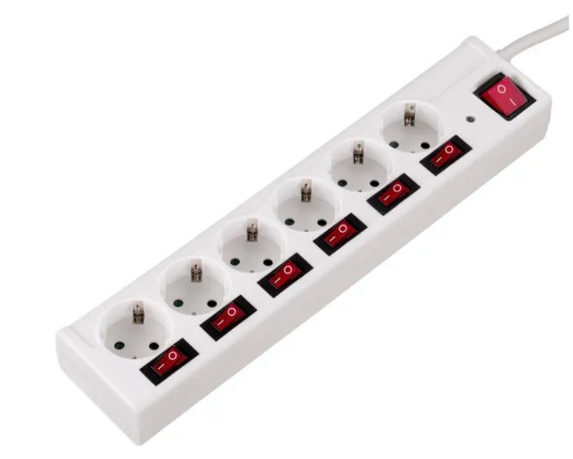

Es gibt Steckdosenleisten mit einem Schalter pro Dose. Nicht ganz das,
was gesucht wird, erleichtert aber die Situation, wenn etwa der Strom
weg war und wenn wieder da die Sicherung fliegt.
Zeitversetzt einschalten wäre die bessere Lösung, solche
Steckdosenleisten tauchen alle paar Monate bei Norma auf. Ganz böse
gesagt, darf man direkt nach Ersatzschaltern gucken, nach spätestens
1000 mal Ein sind die hin.
Ja, diese Teile kenne ich auch und ich denke ebenfalls, dass die
Schalter da sicherlich zum Problem werden können.
Ich habe mir überlegt zwei (Aufputz) Schalter zu kaufen und diese über
eine Kabelverlängerung inklusive Anschluss und Stecker mit den
jeweiligen Steckdosenleisten zu verbinden. Das ist quasi ein
Verlängerungskabel mit einem integrierten Schalter. Davon verspreche ich
mir eine etwas größere Haltbarkeit der Schalter und eine Flexibilität,
weil ich so nicht unter den Tisch kriechen muss zum Ausschalten. Dadurch
kann ich nacheinander die einzelnen Steckdosenleisten einschalten. Mit
Teilen und Kabeln liege ich bei unter 30 Euro.

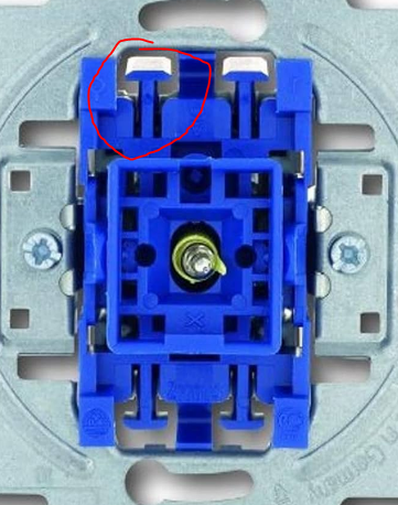

von Peter M. (remus)
ich habe mir jetzt ein Verlängerungskabel, etwa 3 Meter mit einem
Leitungsquerschnitt von 1,5mm^2, und einen Heizungsnotschalter (250V und
10AX), der zweipolig trennt, besorgt.
Mein Plan: Ich würde das Verlängerungskabel in der Mitte kappen und
vorsichtig die Adern etwa 1cm abisolieren und, weil es ein flexibles
Kabel ist, also mit einzelnen Drähten, die Stellen löten und schließlich
mit dem Schalter verbinden. In dem Schalter werde ich natürlich die
beiden Erdungen über eine Wagoklemme verbinden! Der Schalter hat diese
typischen Druckverbindungen, die eigentlich für einadrige, starre
Leitungen sind, ich denke aber, wenn ich die abisolierten Adern
vernünftig löte, dann sollte hier nichts passieren? Eine Alternative
wäre vielleicht das Crimpen der Litzen? Spricht hier etwas gegen dieses
Vorhaben? Also Leitungsquerschnitt sollte passen mit 1,5mm^2 und das
Löten auch?
von Rolf (rolf22)
Peter M. schrieb:
> Der Schalter hat diese typischen Druckverbindungen, die eigentlich für
> einadrige, starre Leitungen sind, ich denke aber, wenn ich die abisolierten
> Adern vernünftig löte, dann sollte hier nichts passieren?
Da du löten willst, vermute ich, dass du mit "Druckklemmen" etwas
meinst, bei dem man die Adern mit je einer Klemmschraube befestigt?
Wenn nein, lass es.
Wenn ja, dann bitte nicht löten, sondern Aderendhülsen aufpressen.
Löten mag der VDE gar nicht ...
Hallo Rolf,
nein, da wird nichts geschraubt. Da ist ein schwarzer Druckpunkt und
drückt man drauf, kann man ein einadriges Kabel dort reinschieben und
lässt man dann den Druckpunkt los, sitzt das Kabel. Löten eben daher,
weil ich dann eine starre Verbindung habe und keine einzelnen Litzen.
Ich dachte Löten wäre in der Regel besser... Hatte hierzu neulich im
Forum noch eine Debatte dazu gesehen, da hieß es Löten, wenn man es
kann, sei dann besser, als Crimpen (mit Adernhülsen).
Löten ist da aber keine gute Idee?
Siehe Anhang, so ähnlich sieht das Exemplar aus, dass ich habe...
von Harald W. (wilhelms)
Löten ist bei bei Schraubklemmen immer schlecht, weil Lötzinn unter
Druck fliesst und die Verbindung dann locker wird. Bei Federklemmen
schadet es nicht ganz so sehr, aber es besteht eine gewisse Bruch-
gefahr am Übergang zwischen Lötstelle und Litze.
Hi Harald, danke für die Hinweise! Daraus folgere ich, dass Löten bei
Federklemmen (danke für das passende Stichwort, für diese Art Klemme)
funktioniert, dass immer etwas Lötzinn in die Ader fließt und diese
etwas starrer macht, stimmt auch, das heißt also aufpassen, wenn man die
Kabel knickt!
