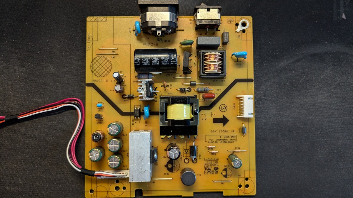

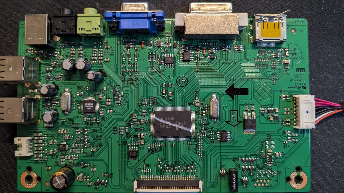

Klingt so als würde das original Netzteil noch gehen, nur eben nach einigen Sekunden abschalten weil der Monitor kein Eingangssignal erkennt? Hat der eine getrennte Netzteil und Logik Platine? Im Normalfall ist die Anzahl Leitungen zwischen den beiden recht begrenzt und übersichtlich, vlt steht auf der Netzteil Platine sogar drauf was die Pins bedeuten. Mit etwas Glück muss man dem nur 2 Signale zurück geben, einmal für Standby/On und einmal für Helligkeit, als PWM oder einfach dauerhaft high/low.
Alex schrieb: > Aus den Specs: Led (Typ): 110mA @ 45,5V; Led (Max): 120mA @ 48,4V > > Mit der Originalnetzteil lassen sich die LEDs kurz anschalten, dann > fließen 75mA @ 45V über eine Leitung (davon gibt es insgesamt zwei). Es gibt da vier Strings!
Ja, das Netzteil geht noch. Es gibt zwei Platinen, das Logic-Board ist separat vom Netzteil und Led-Driver, leider sind die Kontakte nicht beschriftet. Ich bin kein Elektroniker (bin Informatiker), bin daher hierbei etwas überrumpelt (habe auch kein Oszilloskop um die Signale vom Logic-Board vernünftig zu analysieren).

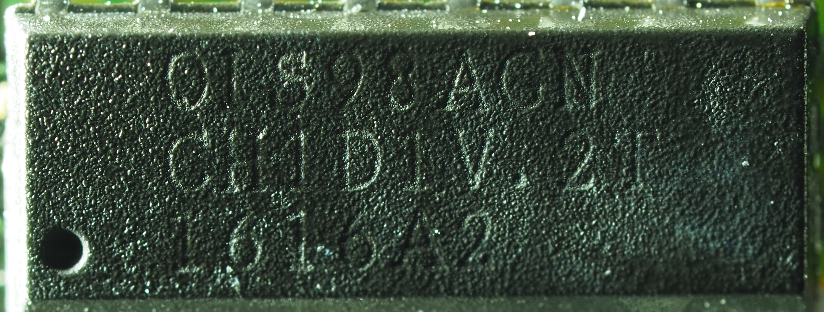

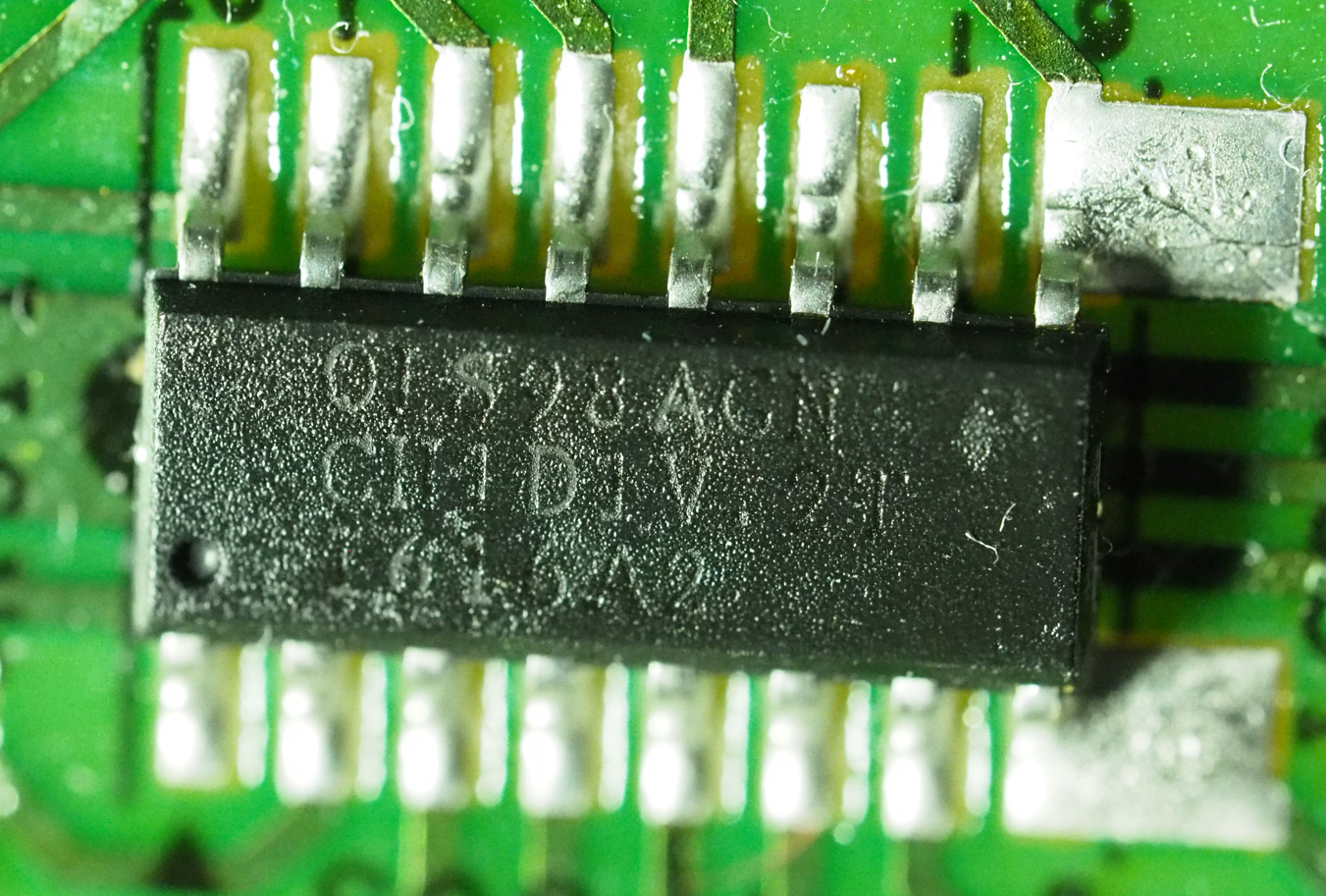

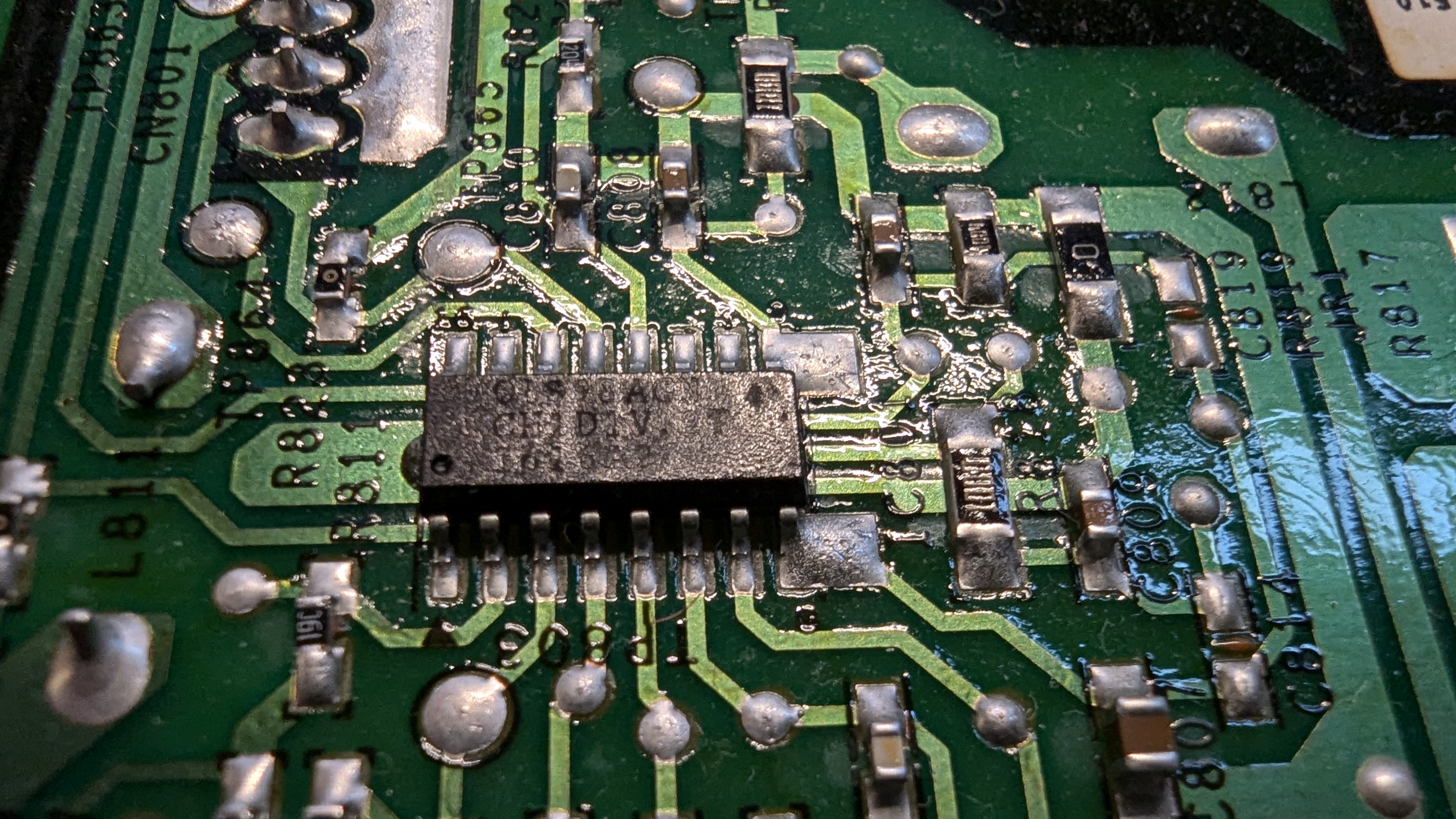

Leider kann man das Marking des IC in SO-16 nicht erkennen.
Die Markierung ist echt kaum zu lesen. Könnte OIS98AGN sein..
Alex schrieb: > Die Markierung ist echt kaum zu lesen. Schrubb doch mal kräftig mit einem in Spiritus getränkten Wattestäbchen drüber.

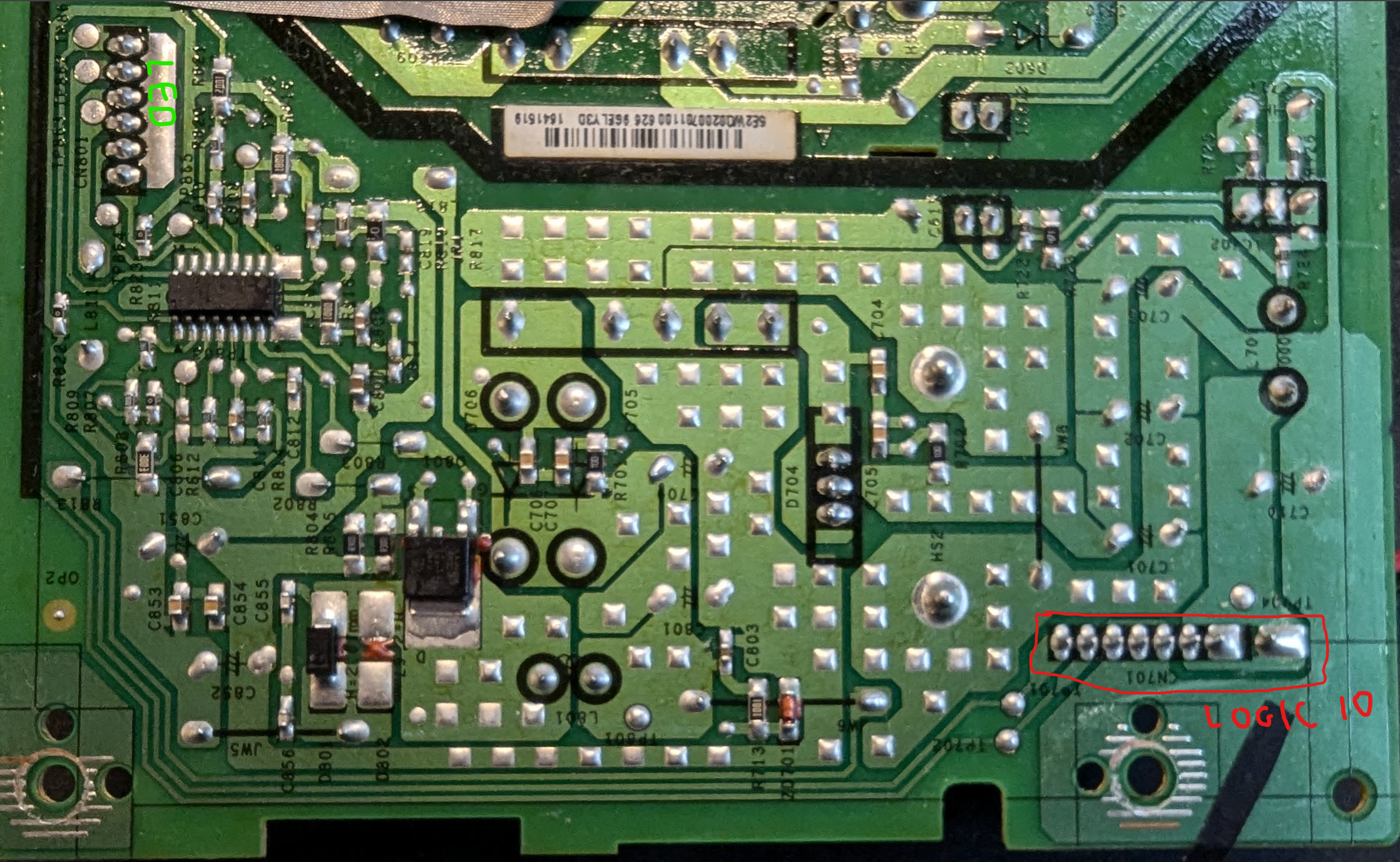

Habe unter "4h.2wq02.a00" in Google ein paar russische Seiten gefunden, die das Powerboard verkaufen (oder mal verkauft haben). Ein Angebotstitel erwähnte "QISDA", was mich einfach mal hat raten lassen dass die Aufschrift "QIS" ist und nicht "OIS". Unter "QIS98AGN" finden sich auch einige Chip-Angebote, aber ich finde noch keine Daten. Nur eine Erwähnung als LED Driver hier: https://display-corner.epfl.ch/index.php/BenQ_XL2730Z Die behaupten der Chip wäre von O2 Micro. Von O2 Micro finde ich hier ein PDF mit ein paar verschiedenen Chips (auf das Flyer Logo rechts klicken): https://www.o2micro.com/products/backlighting.html So oder so, sieht man auf dem Stecker zum Logic board folgende Pins: * 3 rote Kabel (vermutlich VCC), alle auf der Platine kurzgeschlossen * 3 schwarze, vermutlich GND, alle auf der Platine verbunden * weiß * orange Miss mal mit dem Multimeter wie sich weiß und orange verhalten wenn der Bildschirm an oder aus ist. Einer von beiden wird ON sein, der andere DIM (Helligkeit)
Das sieht nach einem OZ9998H oder GB98A mit kundenspezifischem Marking aus.
Alkohol hat etwas geholfen, danke für den Tipp! Aber ob OI98AGN oder QI.. ist immer noch schwer zu sagen.
H. H. schrieb: > Das sieht nach einem OZ9998H oder GB98A mit kundenspezifischem Marking > aus. Auch wenn das Datenblatt/PDF etwas verpixelt ist, würde ich sagen die interessanten Pins heißen ENA und PWM. Das würde bedeuten dass: * weißes Kabel zu Logic Board = ENA * oranges Kabel = PWM Laut Datenblatt kann der 98A auch analog in, d.h. man könnte die Helligkeit einfach per Poti einstellen. Für den 9998H steht das da nicht explizit, da kenne ich mich nicht aus in welchem Frequenzbereich dann das PWM liegen sollte und ob man da was kaputt machen kann. Für 100% hell sollte man aber einfach 0V bzw VCC anlegen können.
