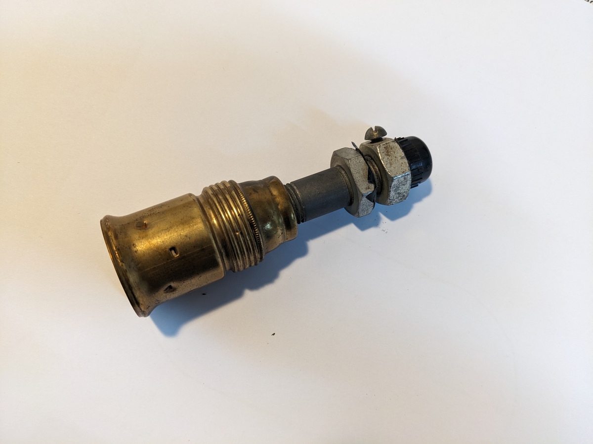

ich habe eine alte Scherenleuchte, die ich gerne neu verdrahten möchte
und zwar so eine:
https://vintage-antik-store.de/baldewein-scherenlampe-emaille-loft-werkstatt-lampe-vintage/12538
Auf den ersten Blick sollte das kein großes Ding sein, weil die
Schlauchleitung einfach bis zur Fassung durchgefädelt werden kann. Nach
Demontage und Entsorgung der ranzigen Gummischlauchleitung stellt sich
jetzt aber die Frage: Wohin mit dem Schutzleiter? Bei meinem Exemplar
war der Schutzleiter unter die Schlitzschraube mit dem Halbrundkopf
geklemmt, die man im angehängten Bild der Fassung sieht. Das ist aber
meines Erachtens eine Klemmschraube, die dazu dient, durch
Zusammendrücken des geschlitzten Gewinderohres das Kabel als
Zugentlastung zu klemmen. Vielleicht wird damit aber die
Sechskantschraube auch nur vor Herausdrehen gesichert. Im Inneren der
Fassung gibt es aber keine Möglichkeit, einen Schutzleiter
anzuschließen.
An der Montageplatte der Leuchte gibt es aber eine prominent platzierte
Schraube mit einem großen, in das Metall geprägtem "E". Bei der
verlinkten Leuchte hat jemand in der Mitte der Zuleitung den Mantel
geschlitzt und dann dort den Schutzleiter herausoperiert und ihn dann an
der Schraube aufgelegt. Kann man machen, aber so ganz koscher ist das
nicht. Besser setzt man eine Anschlussdose, in der man die Leitung
berührungsgeschützt auftrennt in Schutzleiter und L+N.
Stellt sich immer noch die Frage, wie der Strom im Falle eines Fehlers
in der Fassung (nur dort sind die Adern einzeln isoliert, der Rest ist
ja nur durchgefädelte Schlauchleitung) zum Schutzleiteranschluss finden
soll. Mal kurz mit die Messspitzen vom Multimeter drangehalten ergibt
ca. 1 Ohm vom Lampenschirm zur (Oxidschicht der) Erdungsschraube. Würde
man versuchen, den Schutzleiterwiderstand korrekt zu messen, wäre
vermutlich alles im Rahmen des erlaubten. Nun steckt die Fassung aber im
emaillierten Lampenschirm. Aufgrund von Abplatzungen im Bereich der
Verschraubung würde ich jetzt nicht von einer isolierten Anbringung der
Fassung im Lampenschirm sprechen, aber als sauber definierten Kontakt
würde ich das schon gar nicht bezeichnen. Und nun? Jemand eine Idee?

von Michael B. (laberkopp)
Markus S. schrieb:
> Im Inneren der Fassung gibt es aber keine Möglichkeit, einen
> Schutzleiter anzuschließen.
Da die Mantelleitung komplett an der PG Schaube im Rohr verschwindet,
muss der Schutzleiter im Rohr bis zur Lampenfassung laufen.
Dort muss eine Lötöse, Crimpöse oder Klemmschraube hin. Da am Ende des
M10 Rohrs die Lampenfassung aufgeschraubt ist, müsszean noch eine M10*1
Kontermutter und eine Öse mit 10mm Loch dazwischen unterbringen können.
https://www.amazon.de/Messingring-Kabelschuhe-Sortiment-Kupfer-Kabelstecker/dp/B08DTXR8Q2
Das setzt aber voraus, dass man den allerletzten Lampenfassungsteil
einzeln ab- und draufschrauben kann und dort die Keramikfassung einlegen
kann nachdem man die Kabel an ihr angeklemmt hat. Sieht aber so aus als
ob das geht, grosses Blechgewinde sieht man ja.
von Markus S. (markus_s541)
Die Idee hatte ich ganz kurz auch, aber dafür müsste der Schutzleiter ja
immer noch von innerhalb des Rohres irgendwie nach draußen kommen. Und
das Rohr endet direkt in der Fassung.
Korrekt, den kann man abschrauben denn nur so kommt man an die
Klemmstellen innerhalb der Fassung.
Nachdem ich mich jetzt zwangsläufig ein bisschen mit E14- und
E27-Fassungen  befasst habe, stelle ich fest, dass Fassung auf Rohr mit
Feingewinde früher praktisch die Standardlösung war und es diese
Fassungen auch mit Schutzleiteranschluss zu kaufen gibt:
https://www.lampen-ersatzteile.de/E14-Lampenfassung-Metall-vermessingt-mit-Gewindemantel-und-Keramik-Innenkern-250V-2A
Da scheint es mir, die sinnvollste Lösung zu sein, die Fassung einfach
zu tauschen gegen eine solche mit Schutzleiteranschluss. Dumm nur, dass
die alle ein M10-Innengewinde haben und meine Fassung M13. Irgendwo habe
ich eine Keramikfassung mit M13 gefunden, die war aber E27. Das wäre
dann Plan B.
von Thomas R. (thomasr)
Aber die alte Fassung besteht doch aus Messing? Warum nicht einfach dort
innen eine Klemme stumpf anlöten? Oder gleich die PE Ader an das Gehäuse
löten?
Markus S. schrieb:
> aber dafür müsste der Schutzleiter ja immer noch von innerhalb des
> Rohres irgendwie nach draußen kommen. Und das Rohr endet direkt in der
> Fassung.
Nein, er kommt innen raus und die Mutter, die die Öse festhält, ist auch
innen, kurz bevor das Rohr zu Ende ist.
von Wolf17 (wolf17)
Kann man nicht alles auf M10 mit neuer Fassung umstellen, ggf hinten am
Lampenschirm mit Beilagscheiben?
Sonst eine kleine Ringöse an PE ankrimpen, im E14 Anschlussraum hinten
ein Loch +Blechschraube +Zahnscheibe, oder M3 mit Mutter.
Da kommt jetzt einfach eine neue Fassung (mit Adapter M10 nach M13) dran
und feddich.
