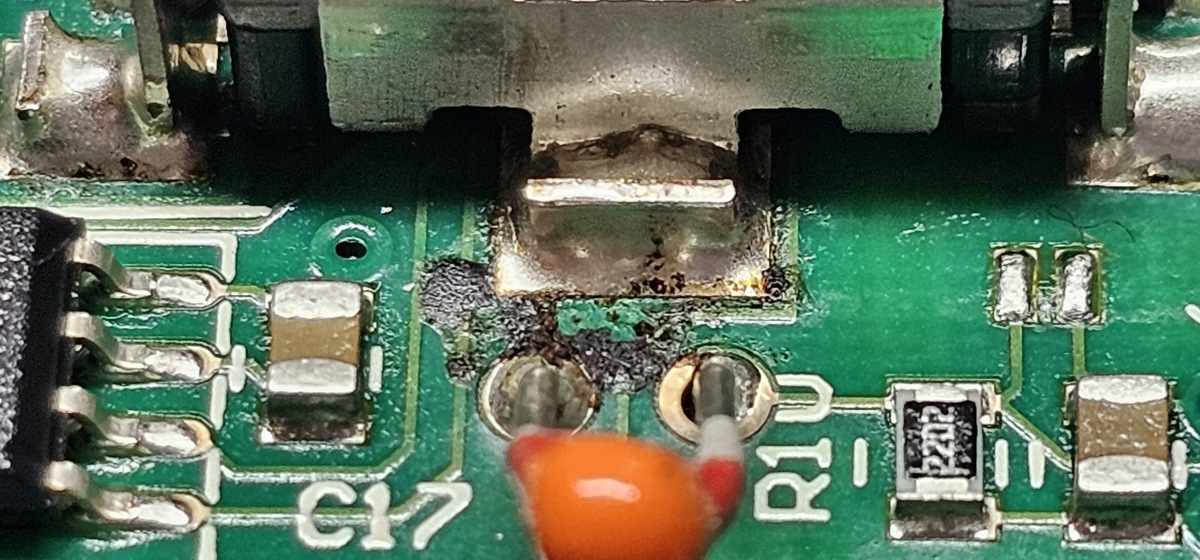

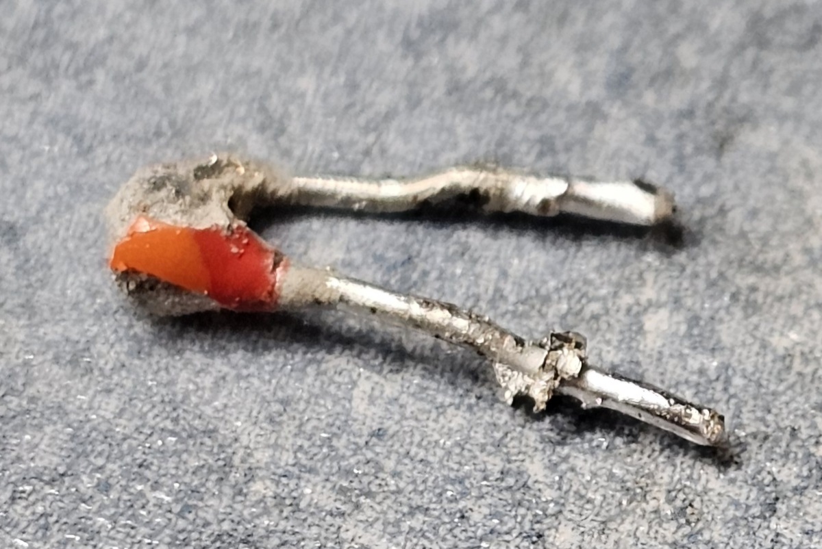

Nun aber habe ich von einer Heizumgsteuerung einen Tantalkondensator,
den ich glücklicherweise vor dem runterlöten noch gesehen habe, beim
abziehen aber schon zerbröselt ist.
Und zwar ist er unten rot und oben Orange (halb/halb). sowas habe ich
leider noch nie gesehen und in den ganzen Listen ist diese Art auch
nicht verzeichnet. Leider hat er keinen KapazitätsWert aber 29kOhm.
Vermutlich laufen 6V über diese Leitung, könnten aber auch 3,3V sein
(beide Spannungen stehen auf dem Typenschild (Roomcontrol-SC)). Habe
leider keinen Schaltplan und mir steht auch die Zentraleinheit nicht zur
Verfügung, womit ich die Kontakte nicht ausmessen kann.

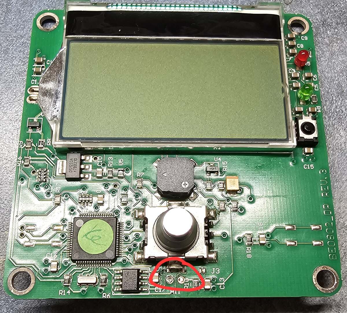

von H. H. (hhinz)
Zeig die Platine, auf der der vermeintliche Tantalide verbaut war.

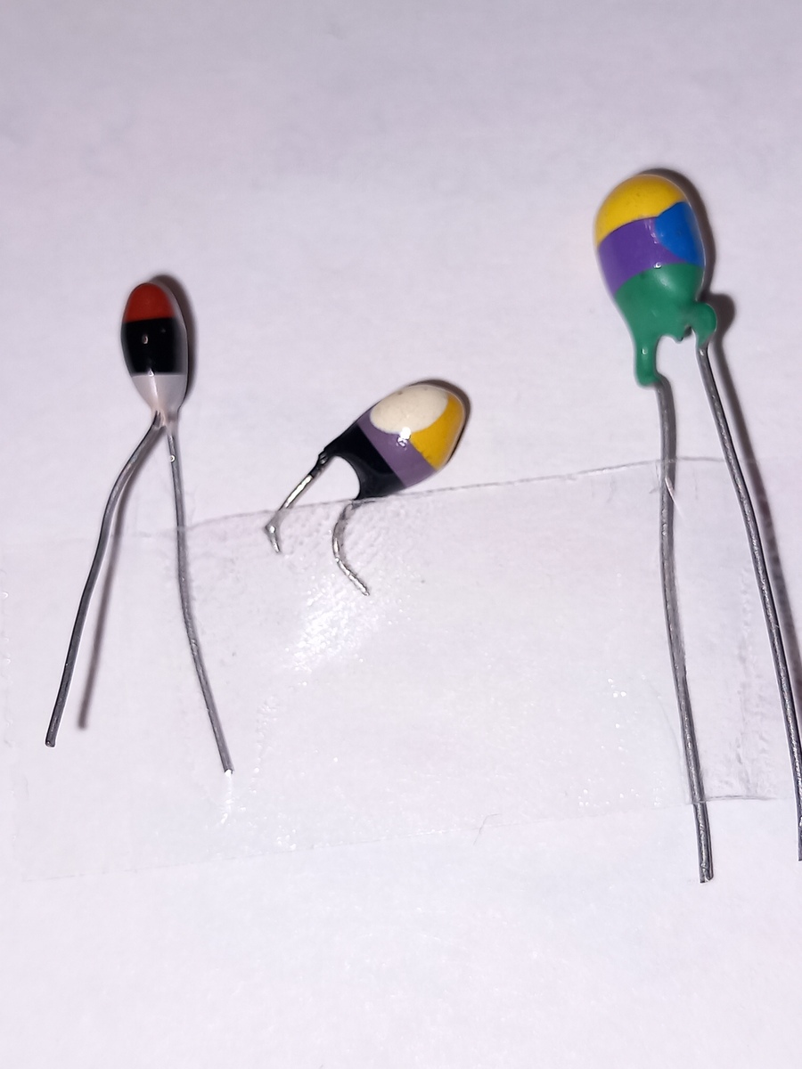

von Helmut -. (dc3yc)
Die sollten aber aus drei Farben und einem Farbklecks bestehen. Klecks
ist die Spannung, die 3 Farben der µF-Wert. 0.1µ, 4.7µ und 47µ.
von Jasmin B. (cmos_reset)
Danke erst mal.
Hier die Platine - und der rausgebröselte Teil.
Nachtrag - ich habe gerade ein Foto gefunden vor der Messung.
Ganz vergessen. Da ist nämlich schon die "Suppe" ausgelaufem.
Klecks ist keiner - aber hier sieht man den Kondensator recht gut.
Orange, rot, weiss - müssten dann 3,2nF sein. Einen blauen mit 4,7nF hab
ich da, sollte passen. Zum Glück hab ich das Bild noch gefunden.

Da steht doch R11, und das ist kein Elko, sondern ein NTC.
Und wohl ein 3,3kOhm +/-3% NTC von Vishay, Baureihe NTCLE100E3.
Ohmann ....Danke ... ja ... R ...
Habe NULL geschaut - bitte nicht fragen warum oder was da los war/ist.
Ich sehe dem ausgelaufenen Schmodder (Mit Milbenbefall) und löte heiter
das Teil aus und verbringe Stur damit nach Kondensatoren zu suchen
(Gewohnheit, da viele ihre Werte nicht mehr haben).
Mit 29k hat es jedemfalls nicht dem Wert, den er haben sollte ;),
der Schalter reagiert halt nicht mehr (Programmwahl).
Reichelt hat das Teil - ist schon bestellt.
Danke erst mal und einen guten Wochenstart.
