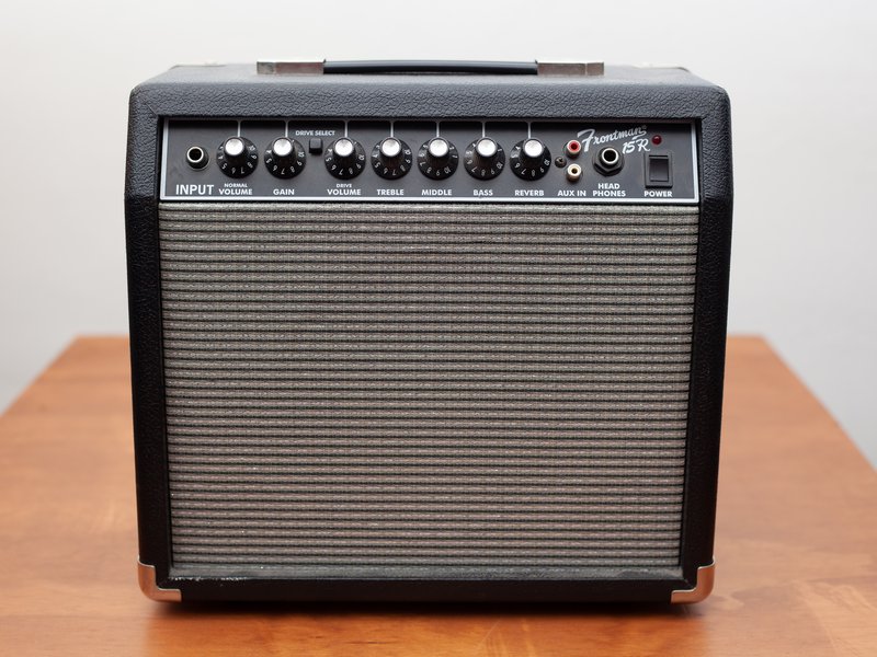

Folgende Konstellation:
Abspielgerät (Kopfhörer-Ausgang) > an ungeregelten Line-Eingang an einem
Übungs-Gitarrenverstärker. (Chinch Stereo, wird dann danach drin zu Mono
angepasst, d.h. der Eingang ist für diese Anwendung schon vorbereitet,
aber es passiert, daß ein Abspielgerät zu laut gestellt ist, darum
möchte ich einen Regler davor legen)

von Abc D. (abc_d418)
Holger schrieb:
> Welcher Amp ist das? Schaltplan oder Service-Manual verfügbar?
Finde nur einen Schaltplan für das Mexico-Modell, das hat keinen Line
Eingang. Im Manual steht nur eine Angabe zu dem hochohmigen
Instrumenteneingang.
Modell Fender Frontmann 15R
023 1561 000
4k7 log hab ich, weil vorhanden, ausprobiert.
Wird erst gegen Ende der Potentiometerstellung wirklich lauter.
Morgen besorge ich mal das 10k log
von Marcel V. (mavin)

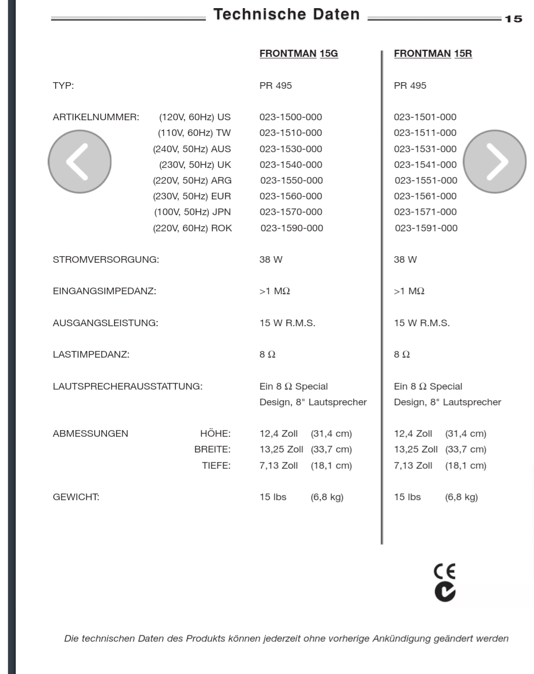

Mit 10k wird die Lautstärkezunahme zum Ende hin noch stärker gestaucht,
weil die Eingangsimpedanz vermutlich niederohmig ist. Nimm lieber das
470R Poti aus deinem Fundus!
von Sherlock 🕵🏽‍♂️ (rubbel-die-katz)
Das passt aber nicht zur der Angabe, dass die Eingangsimpedanz des
Verstärkers größer als 1MΩ sei.
Sherlock 🕵🏽‍♂️ schrieb:
Das ist, wie oben geschrieben, doch der hochohmige
Instrumenteneingang...

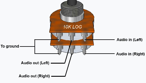

Schatplan zum 15R findet man 1000fach, aber immer ohne den zusätzlichen
Aux-Eingang.
Üblicherweise liegen bei solch älteren Geräten Cinch-Line-Eingänge
zwischen 47k...100k Eingangswiderstand. Bei neueren kann das auch schon
mal bis 10k runter gehen. Darunter ist im Chinch-Bereich extrem
unüblich.
Da sollte ein 4k7log in Verbindung mit einem relativ niederohmigen
Kopfhöhrerausgang als Quelle problemlos funktionieren.
Für neuere Quellgeräte mit Chinch-Line-Out würd ich nicht unter 10klog
gehen. Bei älteren Quellgeräten darfs auch gerne 50k...100klog sein.
Deinem AUX-In am R15 sollte das weitestgehend wurscht sein.
Ist das 4k7 ganz sicher ein LOG-Poti und auch richtig angeschlossen?
https://www.mikrocontroller.net/attachment/159364/stereo.png
wobei Audio-IN von deinem Kofhöhrerausgang bedient wird
und Audio-Out zum AUX-In des R15 geht
bezogen auf die Bezeichnungen im Bild.

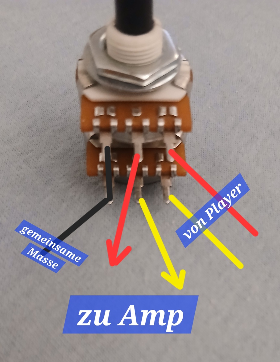

Dank f. ausführliche Antwort...
Habe gestern mehrfach nach dem Plan gesucht, sonst hätte ich Euch damit
nicht belästigt.
Ja, mittlerweile kann ich Potis soweit richtig verlöten 😀
und kenne log und lin.
Vielleicht ist der Eingang in diesem Fall doch anders angepasst...
Dann werde ich es mal mit 2k2  versuchen, dazwischen finde ich keine
Werte.
von Michael L. (nanu)
> nicht belästigt.
Der ist unnötig.
Dann mal doch mal auf, wie Du das Poti angeschlossen hast, oder noch
besser, mach ein aussagekräftiges Foto, am besten auch von der
Beschriftung auf dem Poti.
Und dann? Was sollte dann sein?

Ich befürchte, er schaltet das Poti als veränderlichen Vorwiderstand in
Reihe zum Eingang
Michael L. schrieb im Beitrag #7778198
Dann bräuchte ich einen niedrigeren Widerstandswert?
Kann es auch an der Monoisierung des Signals nach dem Eingang liegen?
So richtig mit Poti?
Korrekt 👍
