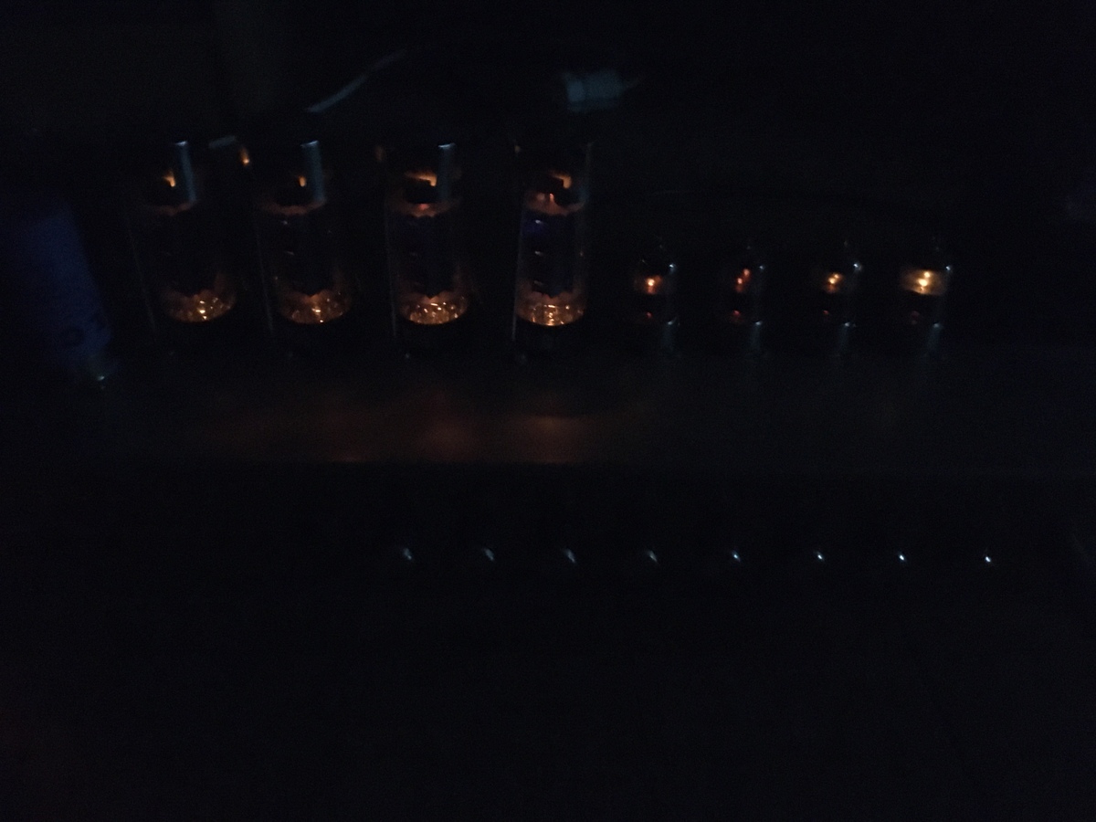

als ich heute den Amp angeschaltet habe, kam nur noch ein Brummen
(Netzbrummenartig) aus dem Speaker.
Es ist ein einkanaliger 100W Amp
Was ich so feststellen konnte (Sicht von hinten)
- Nur die zwei rechten EL34 der vier Röhren werden warm/glimmen.
- Die linken zwei sind kalt/kein glimmen und alle 4 Vorstufenröhren sind
auch kalt.
 - Alle drei Sicherungen sind OK.
Was kann defekt sein? Heizspannung, aber warum glimmen denn zwei Röhren?
Wie würdet ihr systematisch vorgehen?

von H. H. (hhinz)
Weil die separat an der Heizwicklung hängen.
Du musst von unten ran ans Chassis, dort findest du die Unterbrechung.

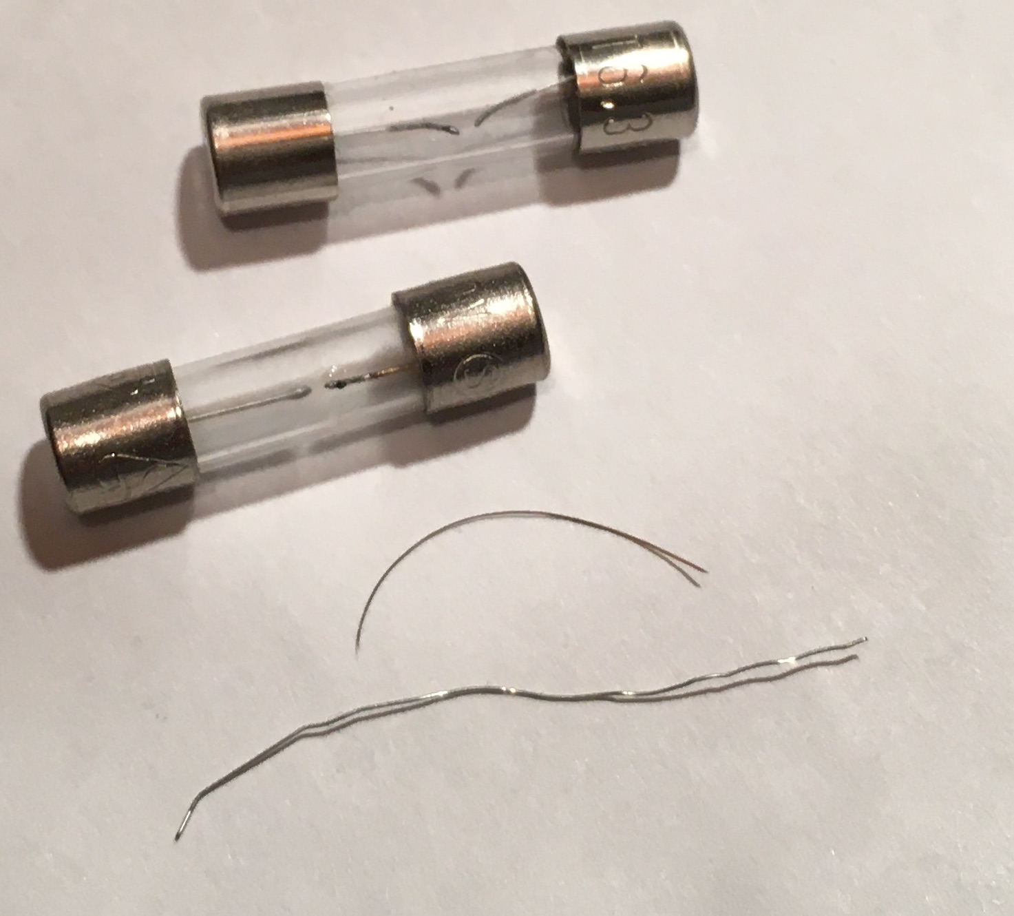

So, eigentlich waren beide Sicherungen kaputt, jedoch mit Draht
überbrückt. Herrlich. Hatte den Amp von Ebay.

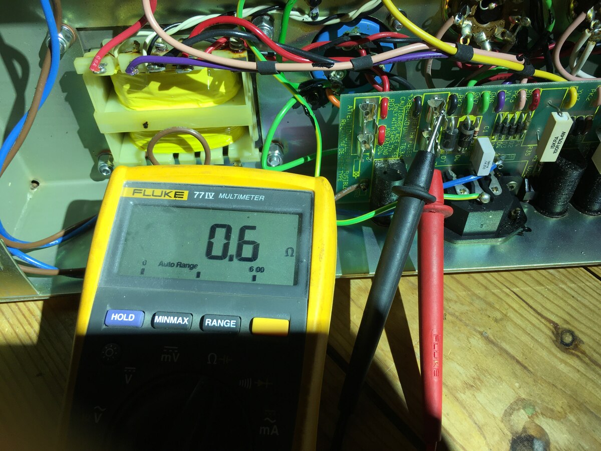

Ich habe nochmal den Widerstand an den beiden Sicherungssockeln
gemessen, ca. um die 1 Ohm. Kommt wohl hin oder? Das wäre der Stromfluss
durch die Trafosekundärseite und die Heizwendel.
Muss jetzt mal Sicherungen besorgen. Kann ich sonst noch was im
Heizkreis sinnvolles messen, bevor ich mit neuen Sicherungen wieder
anschalte?

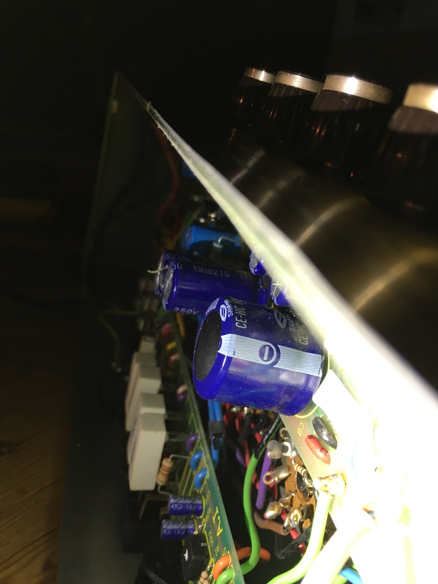

PS: C8 der Glättungskondensator für 3 Vorstufenröhren sieht etwas
ausgebeult aus. Zwischen dem Brückengleichricher an C8 (10000uF) habe
ich 1,3 Ohm gemessen (mit Röhren drin). Also ein Kurzschluss scheint der
C8 wohl nicht zu haben, was meint ihr? Dann müsste das ganze Board
raus....
von H. H. (hhinz)
> ausgebeult aus.
Das wird nur die Isolierscheibe sein.
