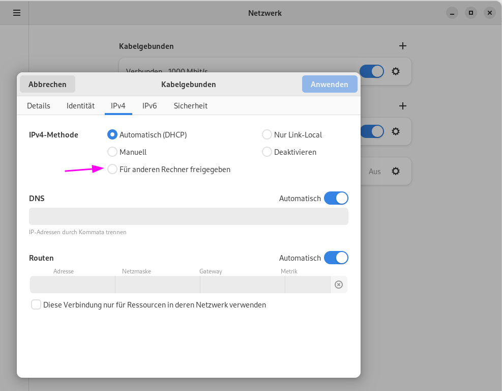

von Sherlock 🕵🏽‍♂️ (rubbel-die-katz)
Mario M. schrieb:
> Oder Du richtest auf Rechner 2 die
> Internetverbindungsfreigabe ein, dann muss kein weiteres Gerät angefasst
> werden.
Dahinter steckt NAT, was im angefragten Szenario die einfachste Lösung
ist, auch weil das in den grafischen Netzwerkeinstellungen üblicherweise
angeboten wird.
Samuel, du müsstest das bei deiner WLAN Verbindung so einstellen, denn
diese möchtest du für andere (Rechner 1) freigeben.
von Ob S. (Firma: 1984now) (observer)
Sherlock 🕵🏽‍♂️ schrieb:
> Dahinter steckt NAT
Ja, auch, aber nicht nur. Die "Internetverbindungsfreigabe" auf Rechner2
kümmert sich darüber hinaus um DHCP/DNS, was Rechner1 einen wirklich
völlig sorgenfreien Anschluß ermöglichen würde. Einfach dessen Interface
auf DHCP konfigurieren und alles wird gut.
Unbedingt nötig ist das allerdings wirklich nicht. Dann genügt es
wirklich, auf Rechner2 das LAN-Interface auf "masquerade" (also NAT) zu
konfigurieren. Auf Rechner 1 muss man sich dann allerdings zusätzlich
darum kümmern, die Namensauflösung (also DNS) sinnvoll zu konfigurieren.
Was u.U. nicht ganz einfach ist, denn dort sind die nötigen
Informationen garnicht umfassend verfügbar. Das sind sie nur auf
Rechner2. Aber natürlich kann der geneigte Admin sie auch händisch von
Rechner2 auf Rechner1 transferieren. Bei jedem neuen WLAN, mit dem sich
Rechner2 verbindet, auch erneut...
