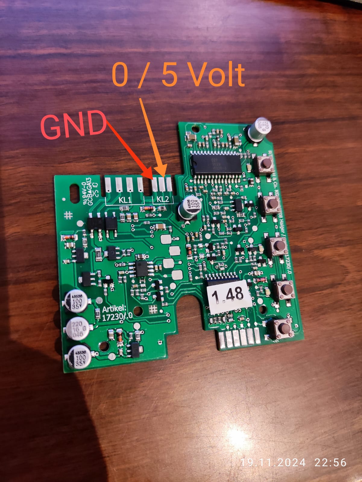

- Klingelanlage: Ritto 17230/0 (siehe Foto von Platine)
- Mikrocontroller: ESP32 (da ESPHome Integration in HA)
- Spannungsversorgung von ESP32 extern über 5Volt USB Adapter, da die
Platine m.E. nicht viel Strom aufbringen kann. Als ich den Shelly Uni
als Zusatzverbraucher auf die Platine gelegt habe, konnte ich
beispielsweise den Türöffner nicht mehr nutzen.
Bisheriges Vorgehen:
1. Recherche zur Platine: Es gibt andere Modelle von Ritto die im
Internet schon einmal thematisiert wurden, jedoch nicht die meinige.
Daher habe ich die Gute mal durchgemessen. Dabei ist mir aufgefallen,
dass der PIN 6 bei dem Fall des Klingelns auf 5Volt hochspringt und nach
einigen Sekunden wieder abfällt. Außerdem konnte ich GND ausfindig
machen (PIN5). (Siehe Foto)

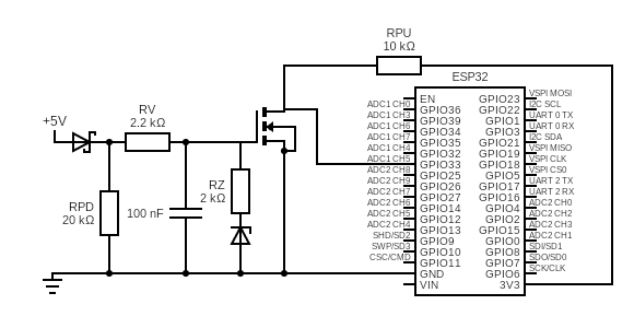

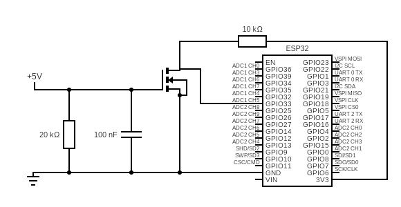

3. Ich habe einen Schaltplan entwickelt. Dieser ist angehängt. Hier
meine Erklärung diesbezüglich:
Im Normallfall liegen 0 Volt zu GND an:
Der MOSFET sperrt, da weniger als Spannung als der Schwellwert anliegen,
durch den Pull-Down Widerstand habe ich 0Volt anliegen. Der Pull-Up
Widerstand auf der ESP32 Seite führt dazu, dass auf dem GPIO 3,3 Volt
anliegen und somit ein HIGH
Wenn es klingelt liegen 5 Volt zu GND an:
Der MOSFET macht auf, und zwischen Drain und Source liegt eine
Verbindung vor. Dadurch liegt über GND 0 Volt an dem GPIO und somit ein
LOW an.
- Der Kondensator dient als Prellschutz und als Tiefpassfilter
- Den Pull-Down Widerstand habe ich mit 20kOhm bewertet um den Strom von
der Platine nicht überzustrapazieren
- Die Massen muss ich für einen Stromfluss verbinden
- Als MOSFET würde ich gerne einen 2N7002 nutzen
Nun die Frage an die Profis:
Habe ich etwas wesentliches übersehen?
Besten Gruß
Okki :-)

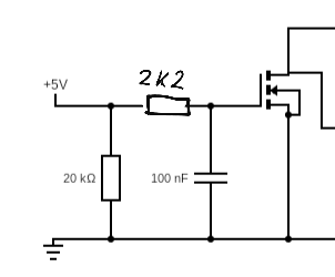

von Marcel V. (mavin)
Ein Tiefpassfilter wird es erst, wenn noch ein 2k2 vor den 100n
geschaltet wird!

von Falko (okki95)
> geschaltet wird!
Hallo Marcel,
danke für diesen Hinweis! Natürlich hast du da recht. Aktuell hätte ich
keinen Tiefpassfilter drin. Wie kommst du auf den 2k2 Widerstand? Ist
das ein Erfahrungswert?
Wenn ich mich recht erinnere bildet sich die Zeitkonstante wie folgt:
T = R*C = 2200*100 * 10^-9 = 220 Mikrosekunden
Die Eckfrequenz:
F = (1/2Pi*R*C) = 723HZ
Mir fehlt hier leider ein wenig die Erfahrung. Von den Werten her würde
ich sagen, dass es passt, da die 5Volt für mich beim Durchmessen ja
sichtbar waren und somit vermutlich etwas länger anstehen. Allerdings
habe ich kein Oszilokop genutzt.
Falko
> T = RC = 2200100 * 10^-9 = 220 Mikrosekunden
Wenn der 5V Eingang über einen Schaltkontakt angesteuert wird, dann sind
es sogar 2,2ms und nach 5 Tau sogar 11ms, weil sich der 100nF auch noch
über den 20k entladen muss.
1k und 470nF sind auch ok. Es soll ja nur das Kontaktprellen unterdrückt
werden. Der Widerstand schützt die Relaiskontakte nur vor
Abnutzungserscheinungen.

Also Ritto nutzt für die Kommunikation zwischen Trafo und Klingel einen
sogenannten TWINBUS. Dabei handelt es sich um ein proprietäres
Protokoll. Der Bus überträgt über zwei Drähte die Kommunikation und
speist ca. 24VDC auf die Platine.
Daher gehe ich davon aus, dass wir hier tatsächlich eine Gleichspannung
vorliegen haben. Ob die Quelle stabil ist, ist mal dahingestellt ;-).
Auf meinem Multimeter konnte ich beim Klingeln sehen, dass sich die
Spannung auf ca. 4.91VDC aufbaut und dann langsam wieder abfällt. Aber
dies sollte doch ausreichen um das Signal für meinen MOSFET zu
missbrauchen, oder?
Schon mal vielen Dank für deinen Input!
Gruß Falko

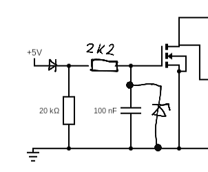

Falko schrieb:
> dass sich die Spannung auf ca. 4.91VDC aufbaut und dann langsam wieder
> abfällt. Aber dies sollte doch ausreichen um das Signal für meinen
> MOSFET zu missbrauchen, oder?
Dieses arithmetisch gemittelte Datensignal kann alle möglichen
Spannungen haben. Im Extremfall sogar die genannten 24V. Ein Oszilloskop
würde da Klarheit schaffen.
Ohne Oszilloskop könnte man rein prophylaktisch einen
Spitzenwertdetektor mit vorgeschalteter Diode verwenden und zum Schutz
parallel zum Gate noch eine 10V Z-Diode schalten.
von Falko (okki95)
Soweit habe ich natürlich nicht gedacht... Also hat es sich schon
gelohnt das Projekt hier mal vorzustellen :-)
Also dann wie folgt:
Shottky-Diode: BAT54
    Durchlassspannung (VF): ca. 0,25–0,45 V (bei niedrigen Strömen)
    Max. Sperrspannung: 30 V
    Max. Strom: 200 mA
Zenner-Diode: BZX55C10
    Zenerspannung: 10 V (bei 5 mA)
    Toleranz: ±5 %
    Maximaler Strom: ca. 90 mA
    Leistung: 0,5 W
Dementsprechen habe ich den Vorwiderstand RZ auf 2kOhm ausgelegt, sodass
bei 10 Volt genau 5mA anstehen.
MOSFET: 2N7002
    Drain-Source-Spannung : 60 V
    Gate-Source-Spannung : ±20 V
    Maximaler Drain-Strom:
        115 mA (kontinuierlich, bei VGS=10 VVGS​=10V)
        800 mA (Pulsbetrieb)
    Leistung: 300 mW
    Durchlasswiderstand:
    Typisch 5 Ω bei VGS=4.5 VVGS​=4.5V und ID=500 mAID​=500mA.
    Typisch 2 Ω bei VGS=10 VVGS​=10V.
Damit könnte ich es mal versuchen, oder?
Den 2k Vorwiderstand RZ vor der Z-Diode solltest du weglassen, denn du
willst ja das Gate vor Überspannung schützen!
Sonst bilden RV und RZ einen Spannungsteiler und die daran abfallende
Spannung wird dann noch oben auf die 10V Z-Spannung draufgepackt. Dein
Gate hält aber nur max. 18V aus. Da solltest du mit der Spannung drunter
bleiben!
Z-Diode immer direkt parallel zur GS-Strecke!
