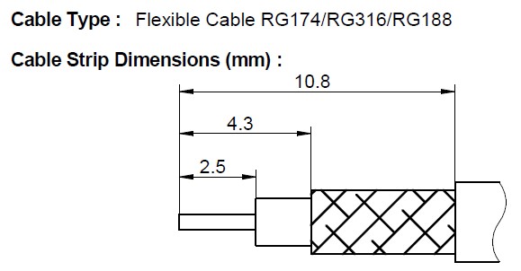

Welches Werkzeug benutzt ihr, um dünne Koaxkabel (RG174 oder noch
dünner) sauber abzumanteln und wie im Bild vorzubereiten?
Ich versuche es immer mit einem scharfen Skalpell, muss aber zugeben,
dass die Erfolgsquote nicht immer ganz so hoch ist und ich öfters
abschneiden und neu probieren muss.

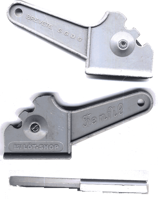

Ich habe dazu einen "uralten" Rasierklingenhalter mit zwei
unterschiedlichen Eindringtiefen die leider nicht eingestellt werden
können. Eine Ecke der Klinge ragt in ein halbrundes Teil um das Kabel
auch längs zu schlitzen.
Zu der Beschriftung habe ich nur das gefunden:
https://de.wikipedia.org/wiki/Brevet%C3%A9_S.G.D.G.
demnach ein französisches Patent, das bis 1968 benutzt wurde.

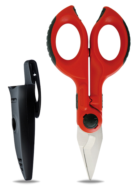

von ● Des|ntegrator ●. (Firma: FULL PALATINSK) (desinfector) Benutzerseite
Ich erwische mich selbst, wie ich immer öfter
was mit einer Gartenschere mache.
Damit kann man dann auch prima durch Kunststoffe schneiden.
Kann jeder testen wie gut das ist:
Man schneide von einem alten NetzKabel den Stecker auf halber Höhe
durch.
Mit nem Seitenschneider gnaggelt man da mehrfach dran herum.
Die Gartenschere scheidet sowas wie Butter.
Also ohne auch durch die Pins zu schneiden.
Und mit etwas Übung (siehe Cuttermesser)
kann man die ganz genauso zum Abisolieren nehmen.

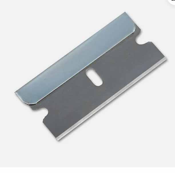

von Herbert Z. (herbertz)
Solch Klingen benutze ich für viele Arbeiten. Daraus lässt sich auch ein
einstellbares Werkzeug für Koax- Kabel bauen. Die Preise streuen recht
arg, also vergleichen...
Nachtrag: Der BSV-Lötshop existierte nur von 1980 bis 1984 hier in
meiner Nähe, damit ist Alter und Herkunft meiner Rasierklinge
eingeschränkt:
https://www.northdata.de/BSV+L%C3%B6t-Shop+Handelsgesellschaft+f%C3%BCr+elekotechnische+Erzeugnisse+mbH,+Birkenfeld/Amtsgericht+Mannheim+HRB+501255
Mit dem Griffschutz darüber habe ich sowas in einem alten
Tonband-Schneidset der BASF, die soll sogar entmagnetisiert sein um das
Band an der Schnittstelle nicht zu löschen. Hier links unten im Bild,
sieht dem oben sehr ähnlich.

> Gartenschere
dazu fällt mir nur die Liedzeile ein "Großmutter wird mit der Sense
balbiert", das scheint mit doch etwas grob.

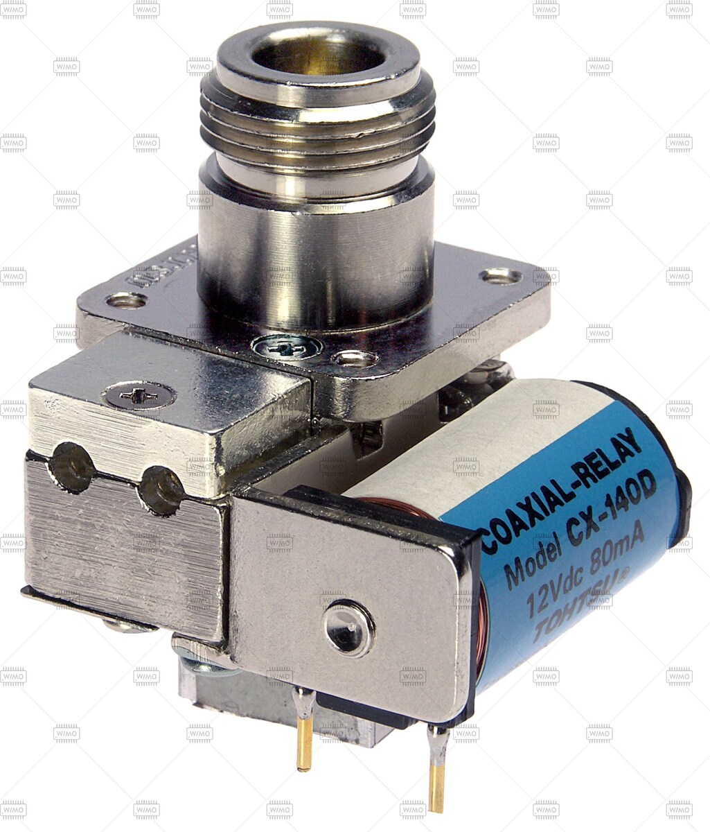

Das ganze hat natürlich einen Grund. Mein Koax-Relais CX 140-D das ich
verbauen will hat einmal eine  N- Buchse und zwei Ausgänge an denen ein
RG58 angelötet werden muss. Die Klemmung für das Kabel mit Schirm
erschien mir nicht ganz brauchbar
weil im Durchmesser zu klein. Da könnte man den Schirm nicht sauber
einklemmen. Die Klemmung besteht aus zwei Halbschalen aus Metall wobei
das Oberteil aufgeschraubt wird. Da dachte ich mir, wenn ich nur das
Dielektrikum einklemme ohne Schirm, dann würden die beiden Metall
Halbschalen den fehlenden Schirm elektrisch nachbilden. Es reicht dann,
wenn ich den eigentlichen Schirm mit dem Gehäuse des Relais verbinde.
Gedacht ,getan und es Funktioniert mit guter Anpassung bis 600MHz.
MfG

von Andreas M. (andreas_m62)
Wenn das Loch für das Kabel im Relais zu groß ist,
dann schiebe auf das Kabel noch ein Stück Kabelmantel
oder Schrumpfschlauch mit passendem, größeren Durchmesser
und schlage darüber das Außengeflecht zurück.
Das vergrößert den Gesamtdurchmesser.
Das Dielektrikum musst du dann auch noch etwas kürzen.
Das funktioniert auch gut bei BK-Technik,
deren Kabelaufnahmen meist für das
7mm-Standard-Koaxkabel ausgelegt sind.
Zum Beispiel bei Anschlussdosen.

Die Klemmung ist zu klein, ergo muss ich den Schirm weg lassen damit das
sauber ausschaut. Die metallische Klemmung ist dann das koaxiale im
Verbund. Den Schirm schlage ich über den Mantel und quetsche eine 10
Quadrat Aderendhülse drüber. Ergibt dann diesen Sechskant. Darauf kann
man gut und sicher auch löten.
Ist dir schon klar, dass sich der Abstand vom Schirm zum Innenleiter
nicht verändern darf?  Der Abstand ist ja genau berechnet und muss auf
der gesamten Länge gleich bleiben. Wenn nicht gesendet wird mag das egal
sein aber...???
Herbert Z. schrieb:
> sein aber...???
Dir ist schon klar, dass das Abschirmgeflecht im Kabel
unverändert bis kurz vor den Kontakt für den Innenleiter geht
und erst dort über den Kabelmantel zurückgeschlagen wird.
Der Schirm liegt dann großflächig bis kurz vor den Innenleiterkontakt
am Metallgehäuse an.
Der Teil des Außengeflechtes, der über den Kabelmantel zurückgelegt
wird,
ist irrelevant.
> wird,
> ist irrelevant.
Dann lies noch mal das spezielle mit dem Relais und verstehe es oder
nicht. Ich für meinen Teil habe mich klar genug ausgedrückt. Wir
schreiben aneinander vorbei und du interpretierst fehlerhaft was mir
keinen Spaß macht.
Schöne Feiertage !
