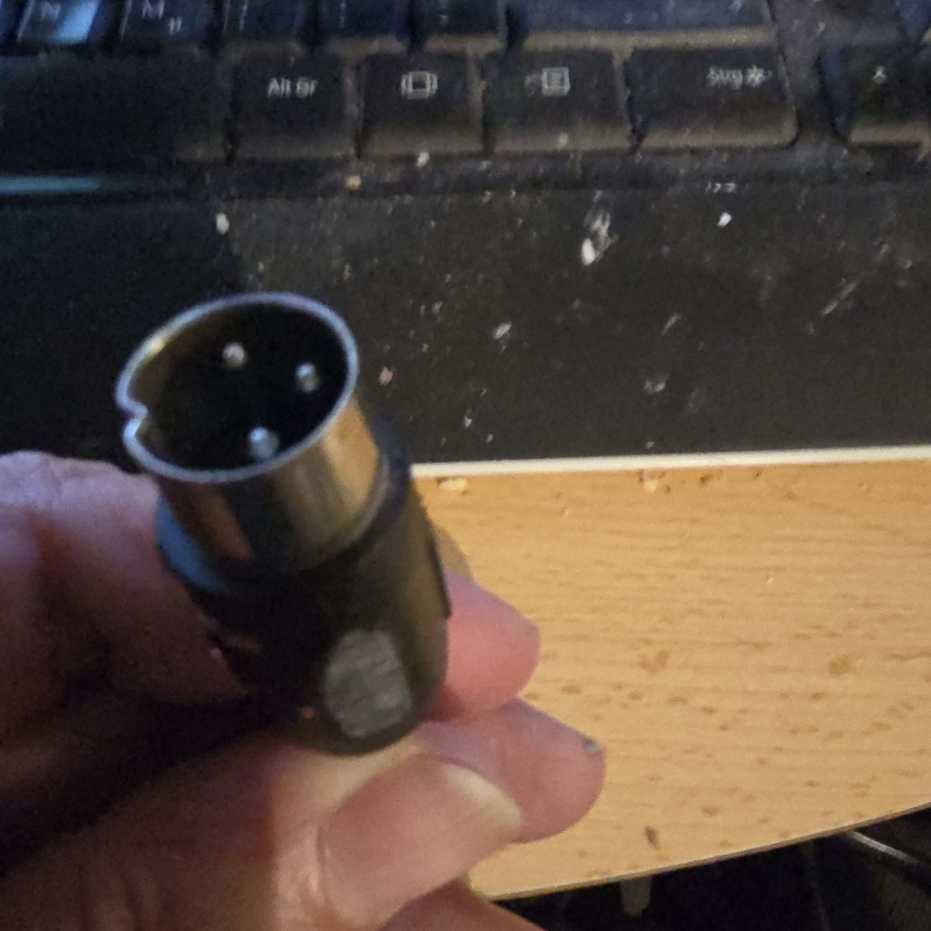

Wir haben vor, Modellbaubeleuchtung von Trafo auf Akku umzubauen. Ich
bin mir aber nicht sicher, ob die Birnen mit Gleichstrom laufen. Weiß
das jemand? Und was ist das für ein Stecker, XT-30? Danke!
DIN Diodenstecker 3-polig

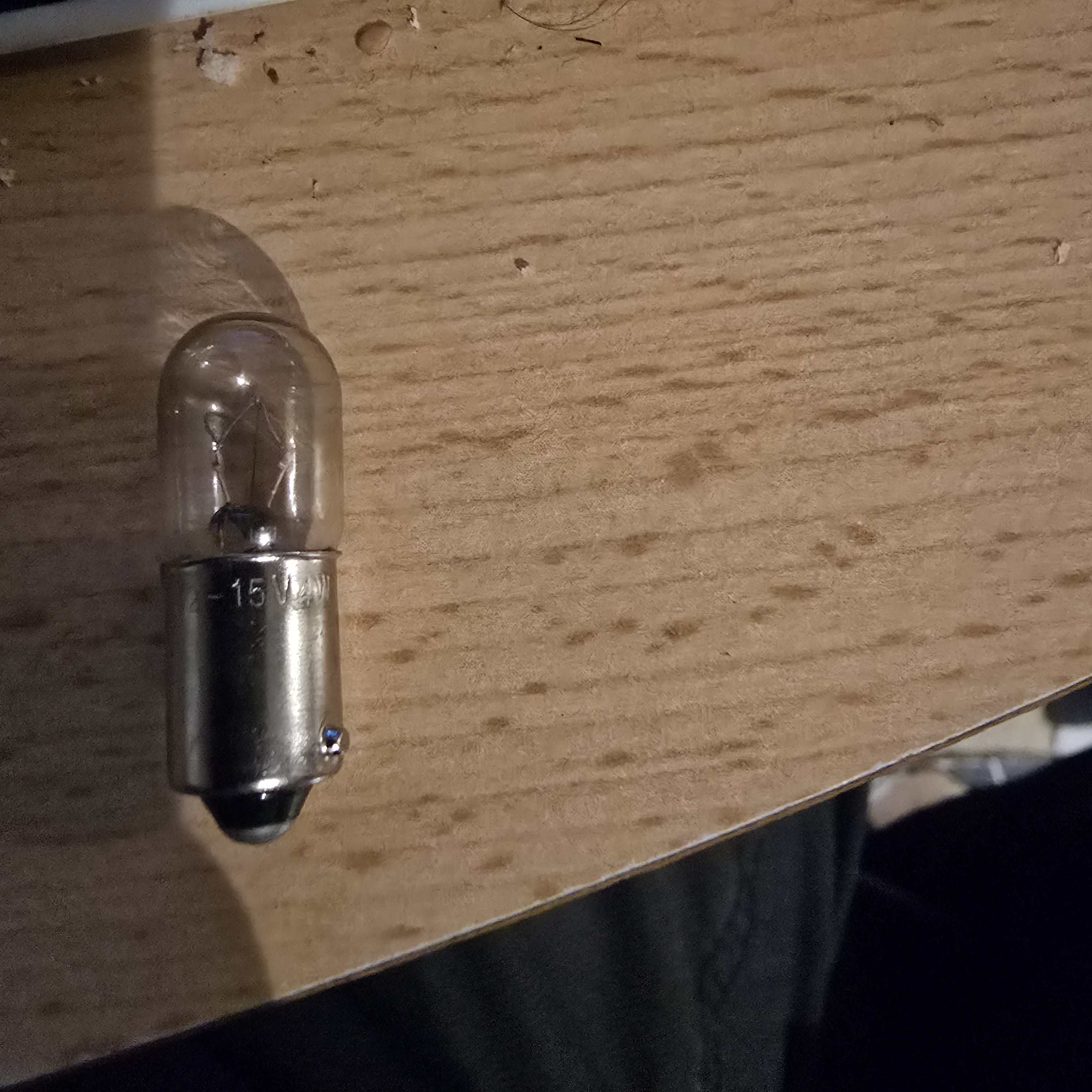

Gibt es diese Birnen in LED-Bauweise? Wonach muss ich da suchen? Das
würde die Umrüstung stark vereinfachen und die Kosten in Grenzen halten.
Ja, aber üblicherweise nur für DC.
BA9s LED

von Thomas S. (thommi)
René H. schrieb:
> Welchen Suchbegriff muss ich da nutzen?
12 V-LED-Lampe mit Bajonett. Aber aufpassen, denn da sind viele
Suchergebnisse für KFZ-Lampen mit doppeltem Fusskontakt.

von Peter (wokinloksar)
Sieht nach alten Armaturenbrettlämpchen aus.
Die Internet Suche nach "BA7 LED" ggf. um ein 12V erweitert, spuckt
zahlreiche Angebote aus.
Die Dinger waren meist mit 10-15V beschriftet, weil je nach
Lichtmaschine da auch manchmal gut über 14V anlagen.
Die, die nur mit 12V gelabelt waren, waren die, die man jährlich
wechselte.

von Michael B. (laberkopp)
René H. schrieb:
> Würden die passen?
Ich befürchte, die benötigen auch 4W und sind trotzdem nur so hell wie
Glühbirnen damit die Lampenkontrolle im Auto die akzeptiert.
Helfen also nicht um Strom zu paren.
Diese hier werben mit geringem Stromverbrauch
https://www.ebay.de/itm/267011867705
René H. schrieb:
> 20+, grob überschlagen. Das sind aber mehrer Krippen.
René H. schrieb:
> Es sind pro Krippe maximal 5 Birnen. Da reicht 1A der derzeitigen Trafos
Ja, wenn jede Krippe einen Trafo hat sind 5x4W ca. 20W und 1.7A. Aber
die Lampen haben 4W bei 15W und bekommen nur 12V, daher fliesst weniger
als 1.7A. Trotzdem wohl mehr als das 1A das die Trafos dauerhaft
aushalten. Das hätte der Elektriker NICHT richtig berechnet.
Zusammen sind 20+, sagen wir 25 x 4W aber 100W und am 12V Akku über 8A,
selbst ein 100Ah Akku
https://de.eco-worthy.com/collections/lithium-batterien/products/lifepo4-12v-100ah-lithium-eisen-phosphat-batterie
hält da nur 1 Abend durch.
Die obigen LED Lampen kommen vielleicht mit 0.5W aus, das wären 40mA und
25 Stuck ziehen 1A, schon reicht ein 10Ah Akku 1 Abend und ein 100Ah
Alku 1 Woche jeden Abend.
