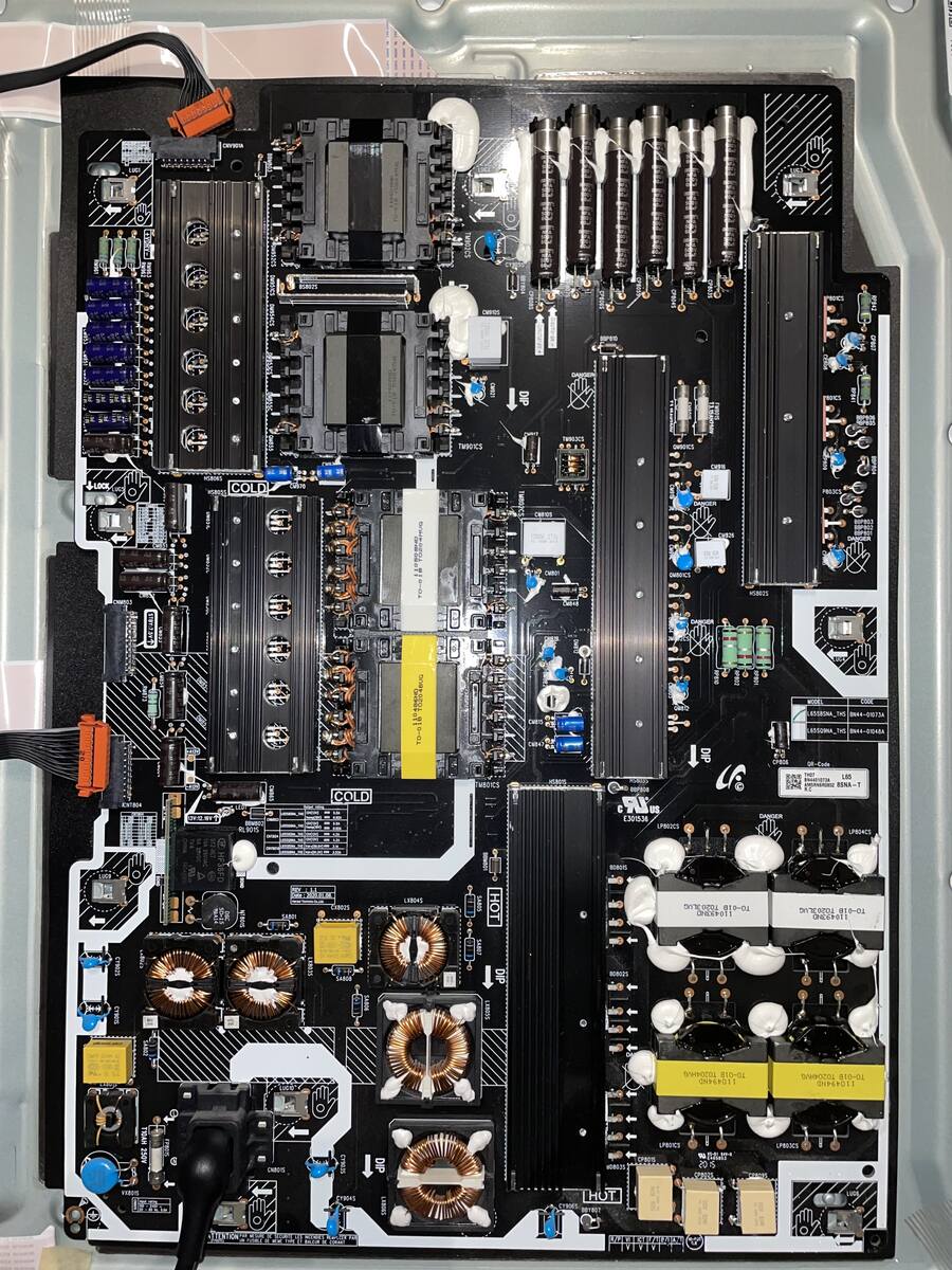

ich habe einen 65 Zoll QLED Fernseher von Samsung der nach 3 Jahren
plötzlich nicht mehr an geht.
Steckt man den Fernseher am Strom an, hört man das Relais klicken und
die Status-LED leuchtet auch und reagiert auf die Fernbedienung-Eingabe.
Am Bildschirm tut rein gar nichts. Kein Bild, auch nicht dunkel blau
oder irgendetwas. Daher wäre meine erste Vermutung das Netzteil. Ein
Bild davon habe ich unten mal reingepackt. Also an der einzig
beschrifteten Ausgangs-Buchse (links Mitte), wo 7,5V Standby Spannung
steht, kann ich 13V messen. Ansonsten ist auch nichts auffälliges zu
sehen.
Was könnte ich nun weiter überprüfen, um zu schauen ob das Netzteil in
Ordnung ist? Wie messe ich die anderen beiden Buchsen richtig durch?
Über eure Hilfe würde ich mich sehr freuen.

von Pascal F. (pascal_f720)
Thomas W. schrieb:
> https://www.ebay.de/itm/186637477003
> BN44-01073A
> Passt das?
Sieht erstmal gleich aus, ja.
Wie bekomm ich denn genau raus, ob meins noch in Takt ist oder nicht?
Ich kann am FM24C512D EEPROM einen short an den oberen 4 Pins messen.
Kann das der Richtigkeit entsprechen?
von Thomas W. (goaty)
Das ist ok, sind glaube ich adresspins, die alle auf Low liegen beim
seriellen flash oder ist es ein eeprom.
Ja, es ist laut Datenblatt ein "2-Wire Serial EEPROM"
Es ist wahrscheinlich die Seite des Bauteils mit A1, A2, A3, GND. Darf
ich dort einen Short messen?
Ja, die Adresse ist halt 0 0 0 und gnd
Also ich habe den EEPROM gelöscht. Das hat nichts gebracht, es war nicht
mal mehr die rote Status LED des Fernsehers am leuchten, was Sie vorher
tat.
Ich habe die alten Daten also nochmal drauf geschrieben und bin jetzt
da, wo ich vorher war. Die Status LED des Fernseher leuchtet und
reagiert auch auf die Fernbedienung, der Fernseher geht aber nicht an.
Ich habe auch während des gelöschten EEPROMS nochmal den
Update-USB-Stick eingesteckt, das tut aber auch nichts.
