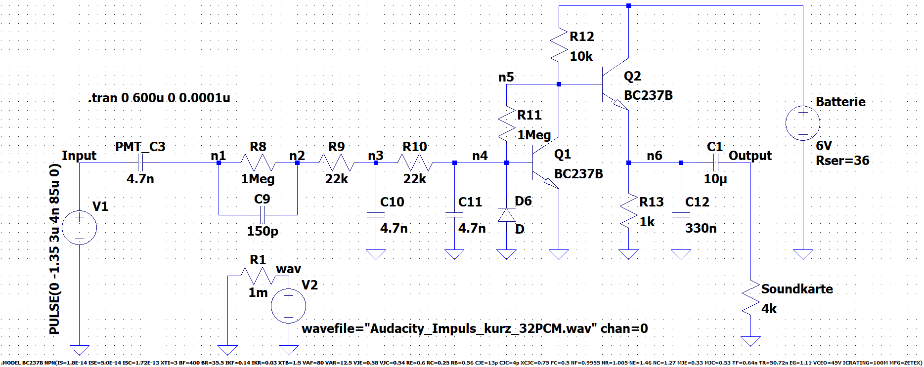

Das Hardware-Design ist nun aber auch schon über 10 Jahre alt und
enthält Bauteile, die nicht mehr aktuell sind und nur mit Problemen zu
bekommen sind (BC237, BSP300, MJE13003). Daher habe ich begonnen mich
mit dem Design zu beschäftigen, um es evtl. aktualisieren zu können.

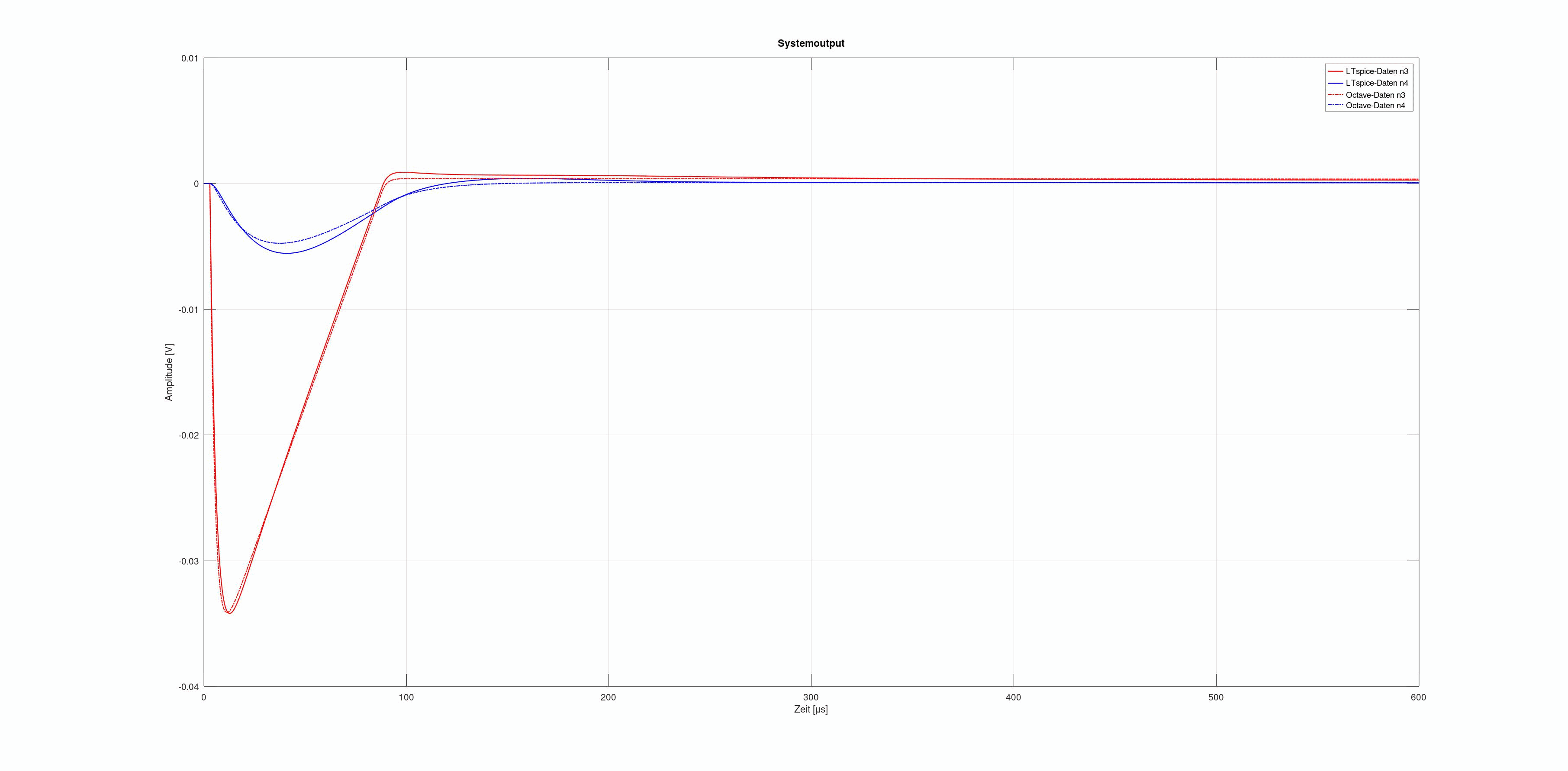

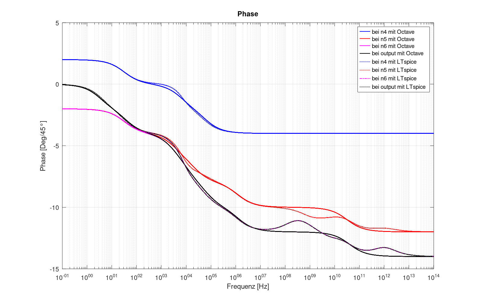

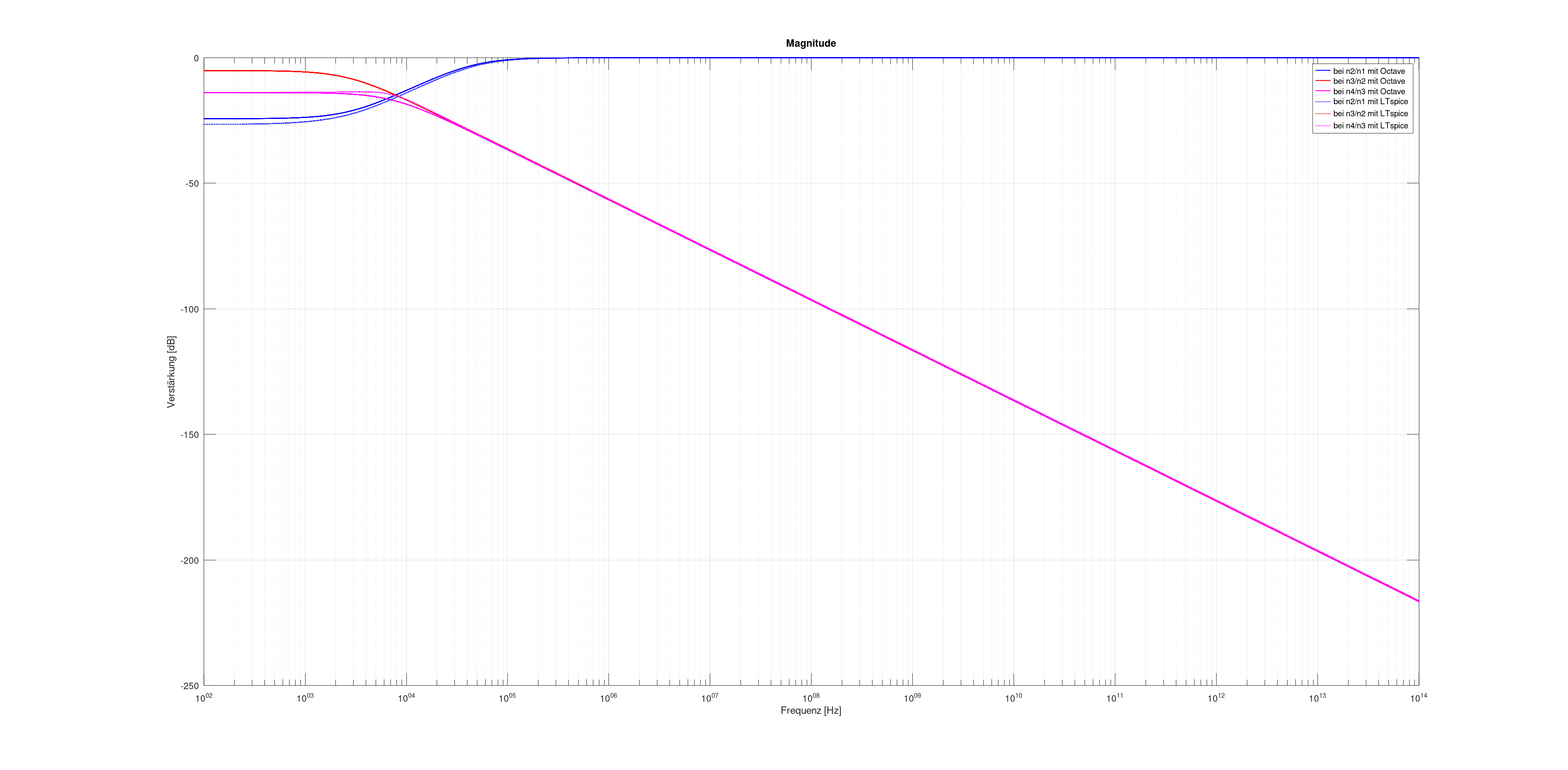

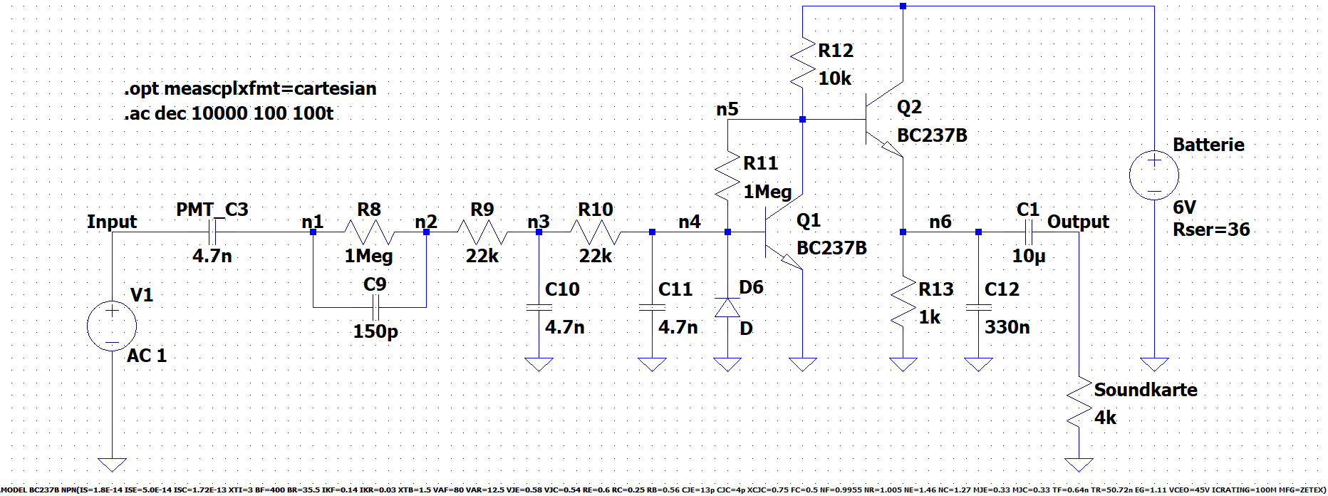

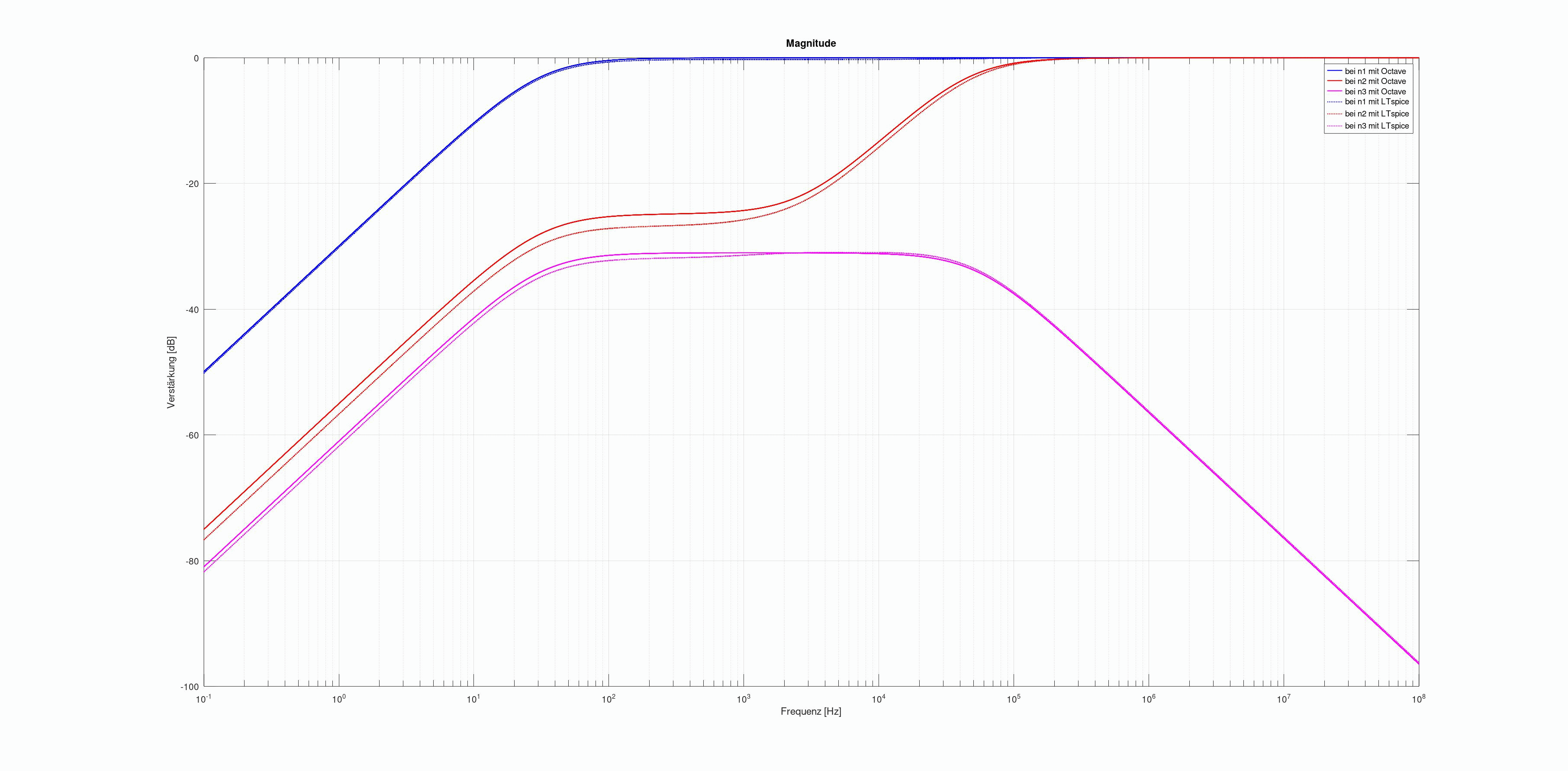

Anbei 2 LTspice-Simulationen (Transient und AC Analysis). In der Datei
Audacity_Impuls_kurz_32PCM.wav befindet sich ein digitalisierter Impuls.
Die Parameter für PULSE sind die beste Näherung an diesen Impuls, die
ich finden konnte.
Ich möchte daher aus dem digitalisierten Output-Impuls den dazugehörigen
Input-Impuls berechnen.
Das geht wohl mit LTspice nicht!? Daher habe ich die Simulationsdaten im
Zeit- und im Frequenzbereich als Text abgespeichert und mit dem Editor
so bearbeitet, das ich sie als csv-Datei in Octave einlesen kann.

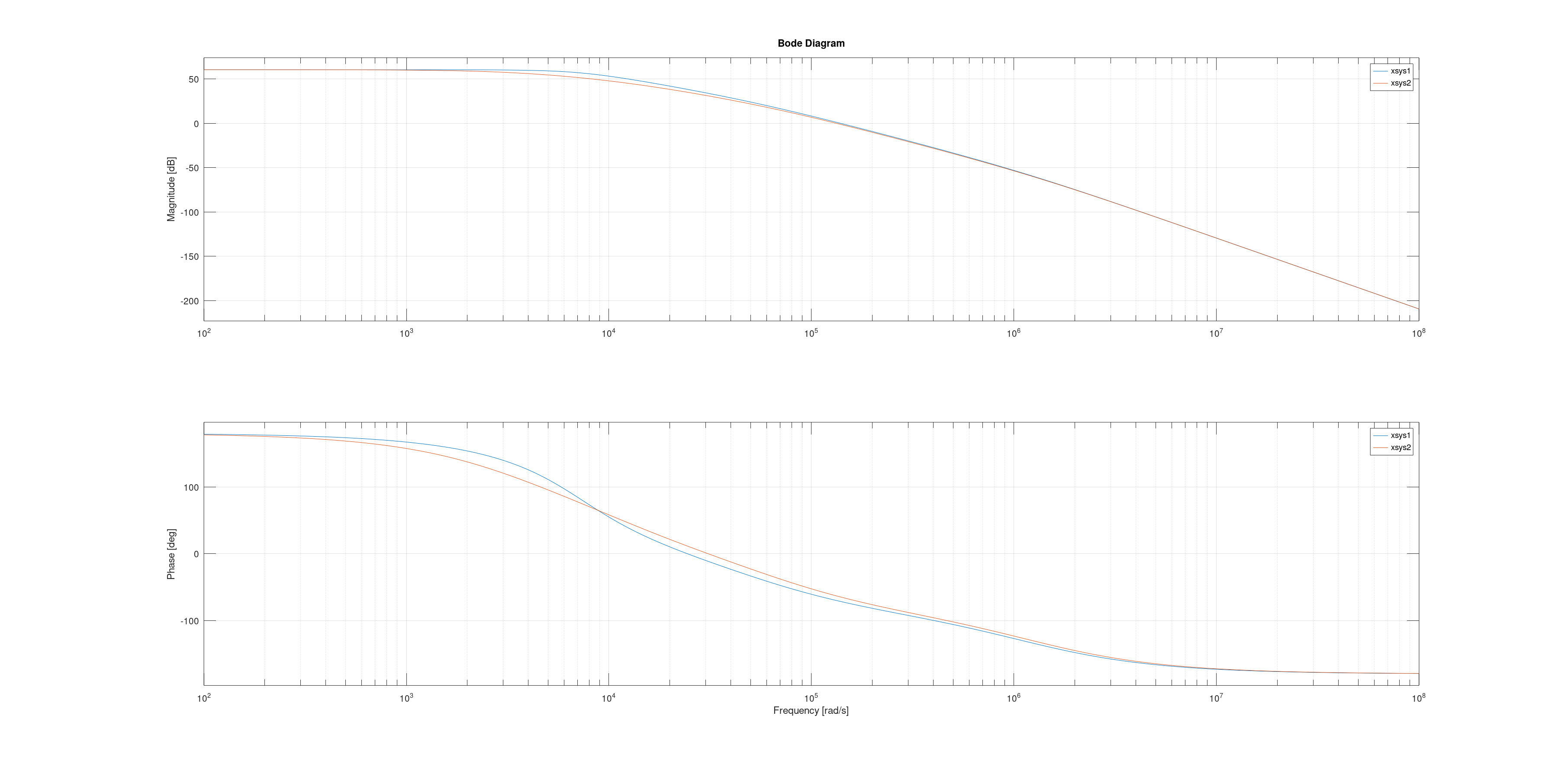

Mit Octave ließen sich dann aus den LTspice-Werten Pole und Nullstellen
für Übertragungsfunktionen herausrechnen. Dazu sind die Funktionen zpk
und bode aus dem Octave-Paket „Control“ nötig.
Für den Output ergibt sich damit als Näherung:
G(s) = (2.4e+18 s^2) / (s^6 + 1.39e+06 s^5 + 1.073e+11 s^4 + 1.343e+15
s^3 + 3.328e+18 s^2 + 1.355e+20 s + 4.004e+20)
Die Pole liegen dabei bei den Frequenzen:
1.308321137056221e+06
6.637385825993693e+04
1.155793960442228e+04
3.260724322521371e+03
3.812998621639556e+01
3.208606224259006e+00

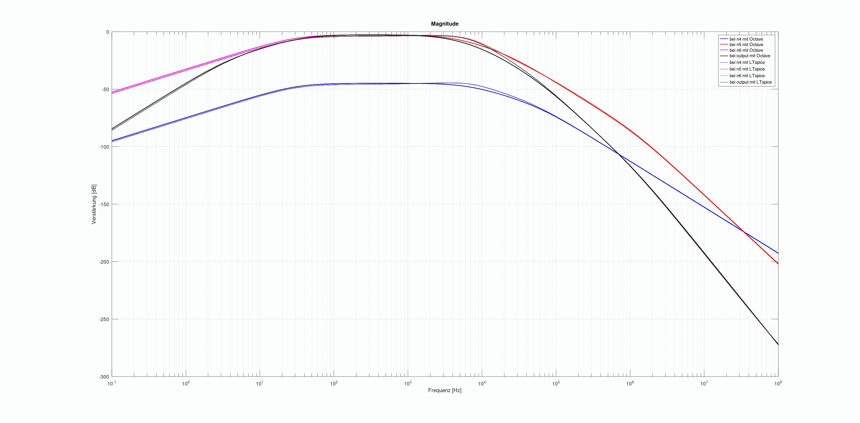

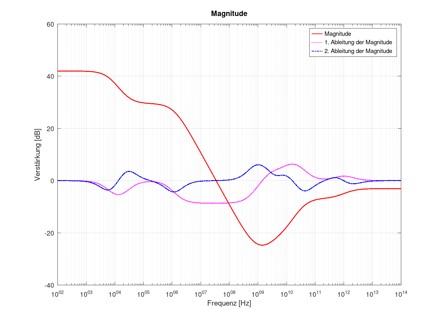

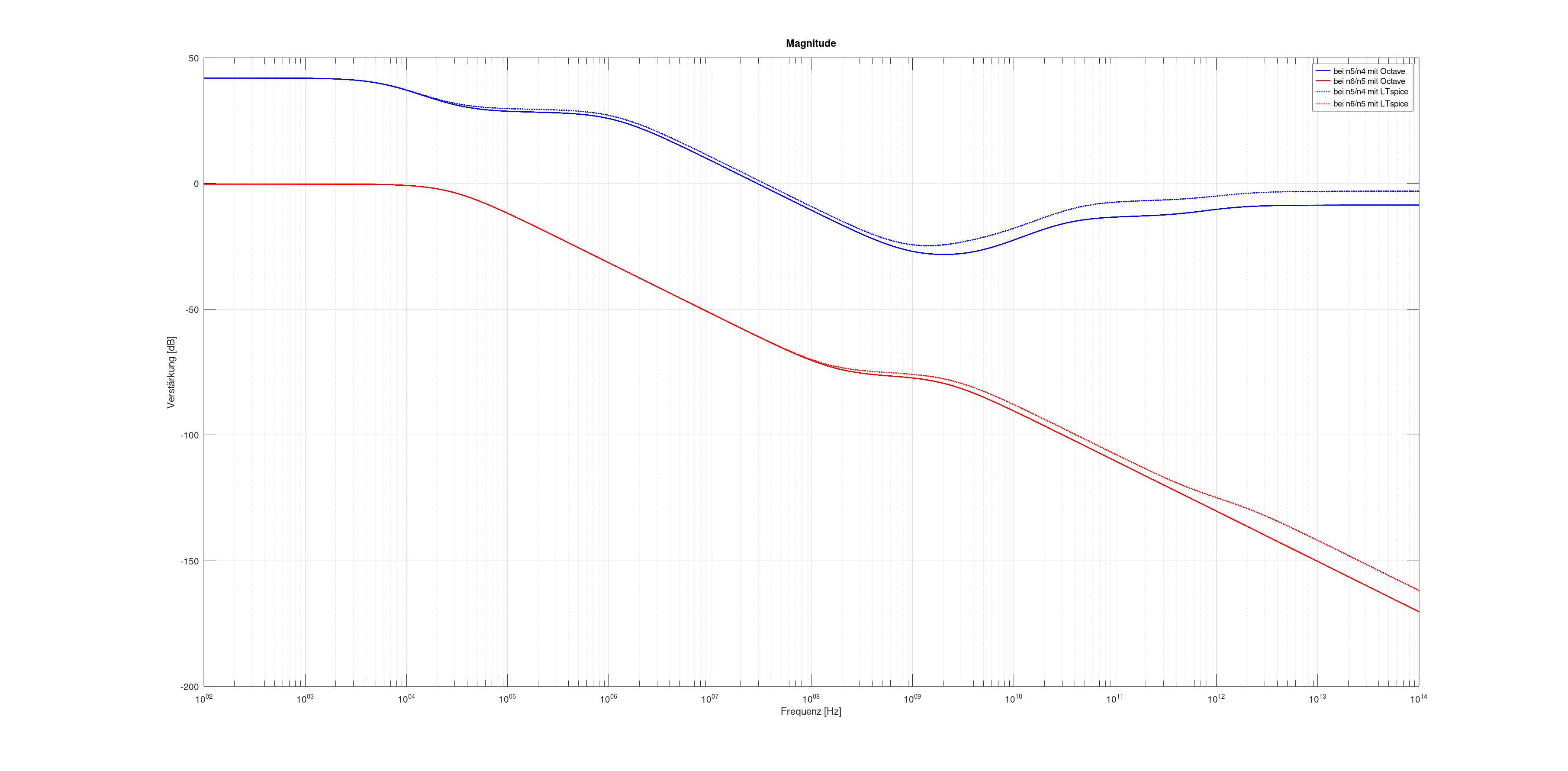

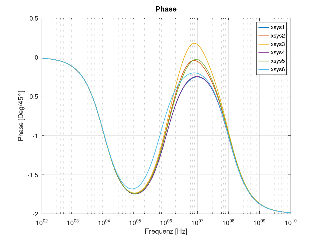

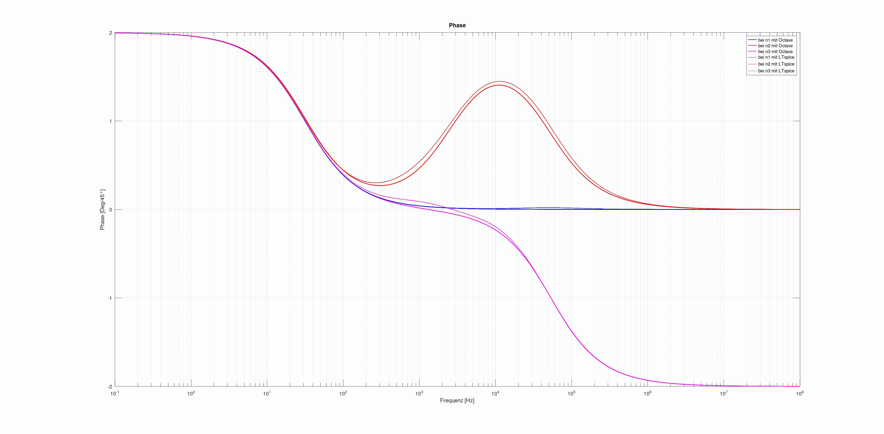

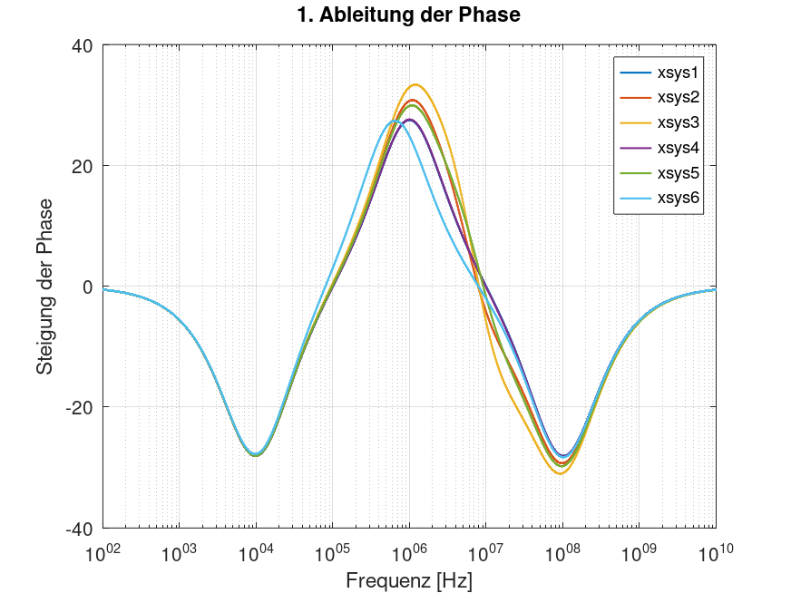

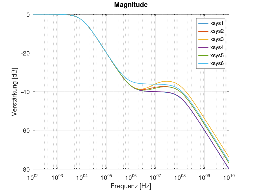

Um aber die Octave-Berechnungen an die LTspice-Werte heran zu bringen,
musste ich tricksen.

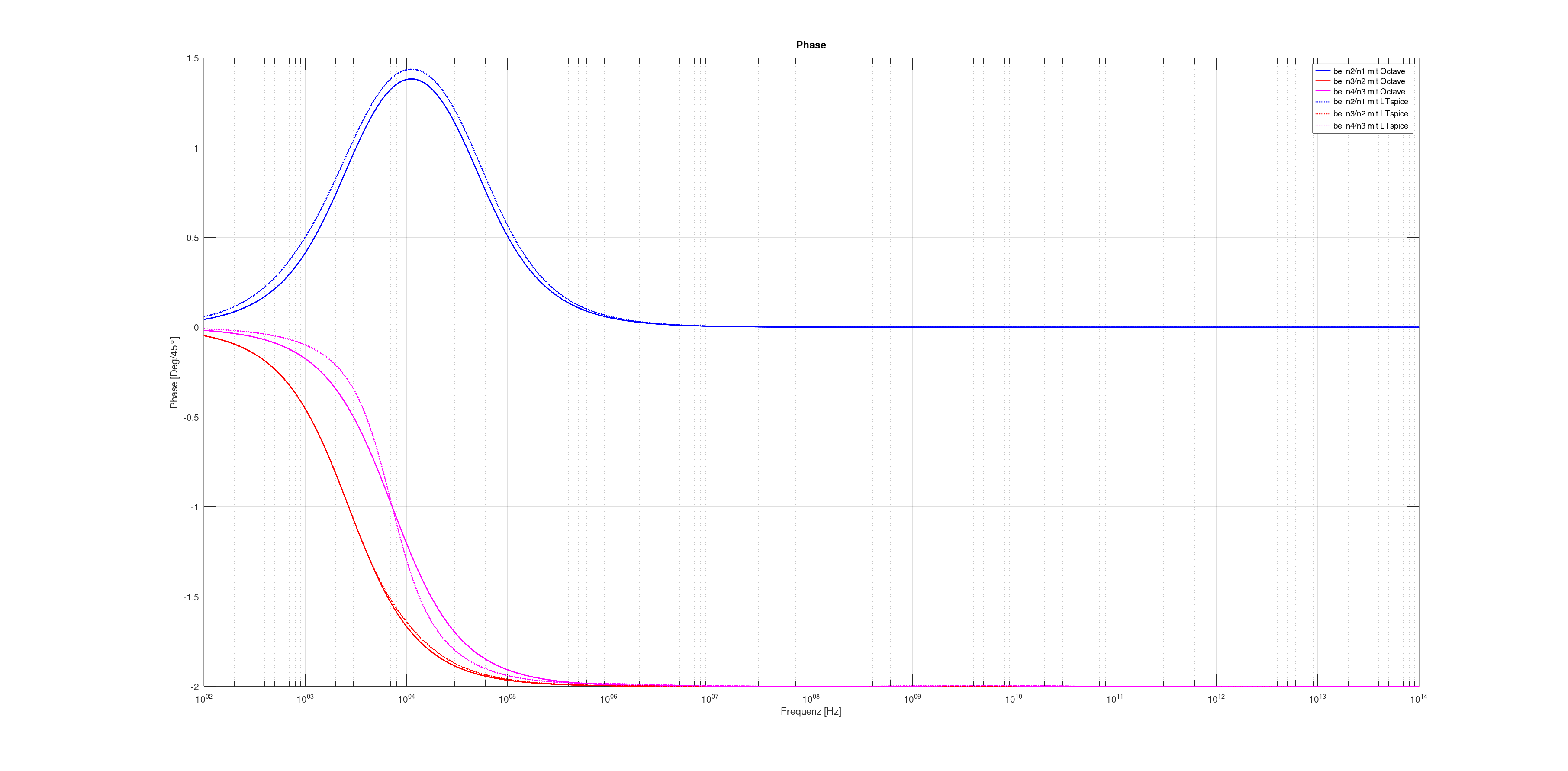

1. um eine Steigung von 20dB/Dekade hinzubekommen musste ich die
Octave-Werte mit 20*log10() anrechnen. Eigentlich müsste es doch mit
10*log10() richtig sein?!
2. An den ersten beiden Netzpunkten (n1 uns n2) konnte ich noch mit
einer Verstärkung von 1 arbeiten, ab dann waren große Verstärkungen
nötig um an die LTspice-Werte heran zu kommen: n3: 1500, n4: 2300000,
n5: 7.75*10^13 n6 und output: 2.4*10^18.

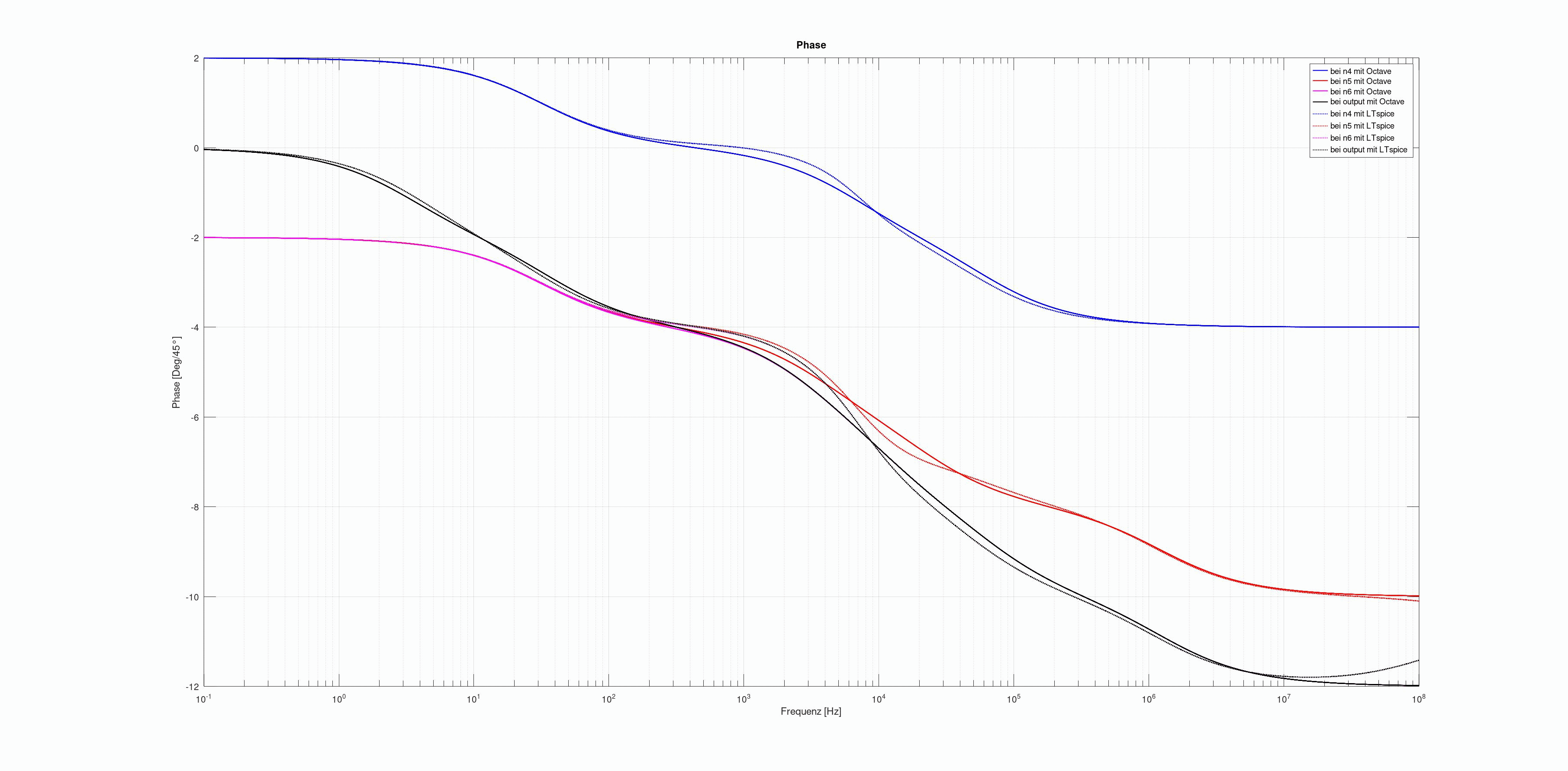

3. Bei n5, n6 und für den output waren die Phasenwerte von Octave um
180° höher, als bei LTspice.

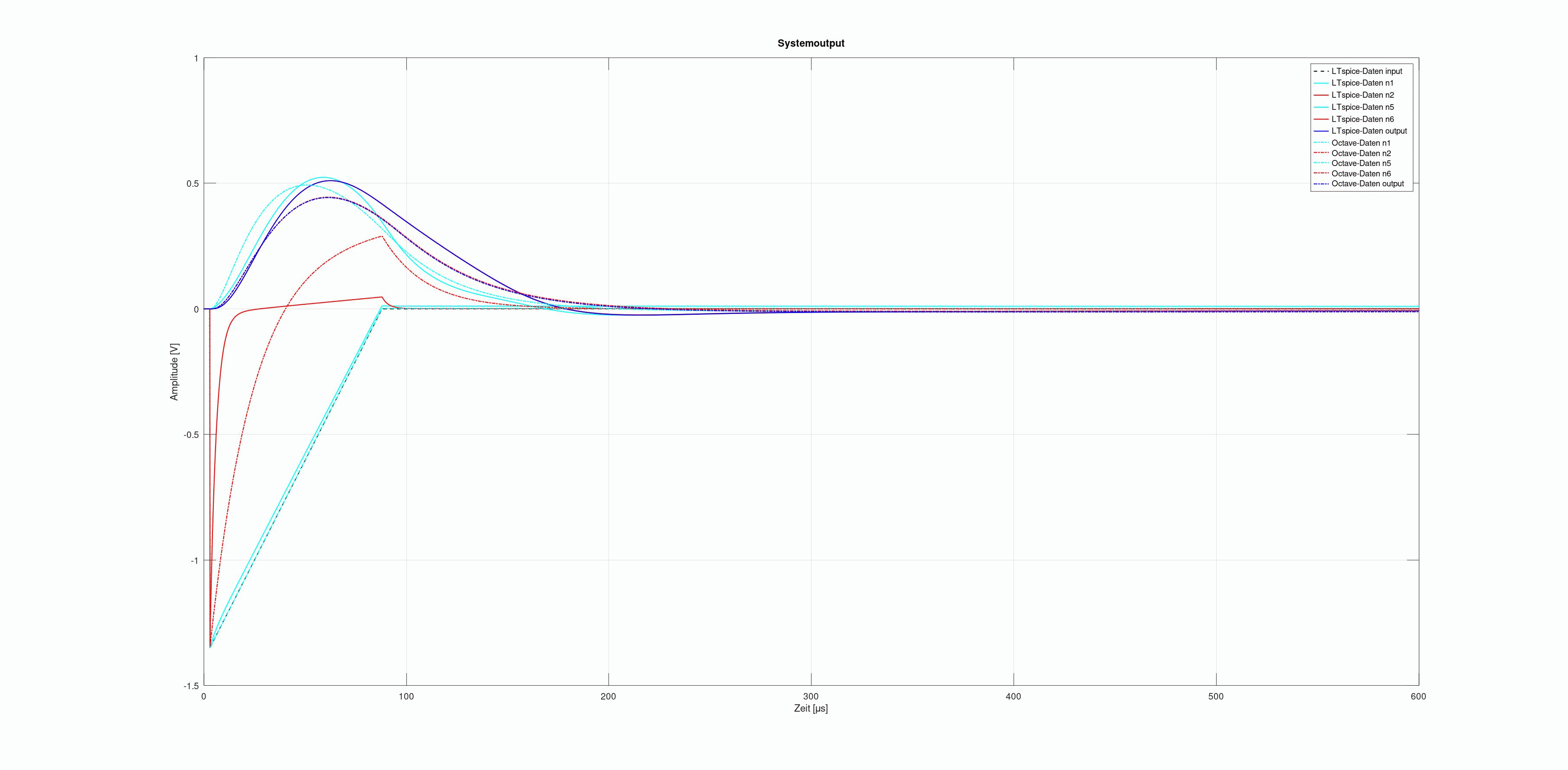

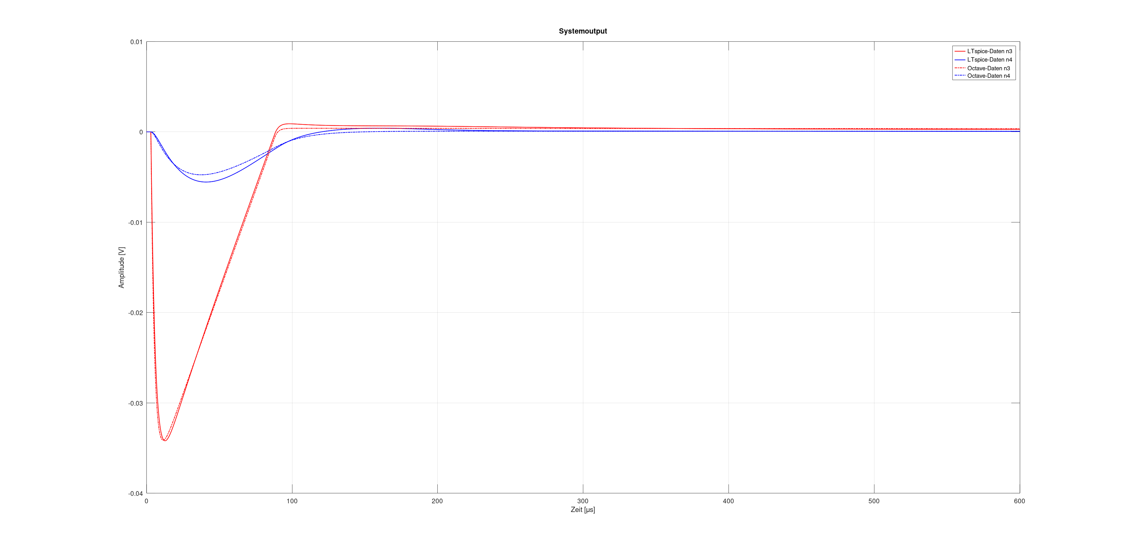

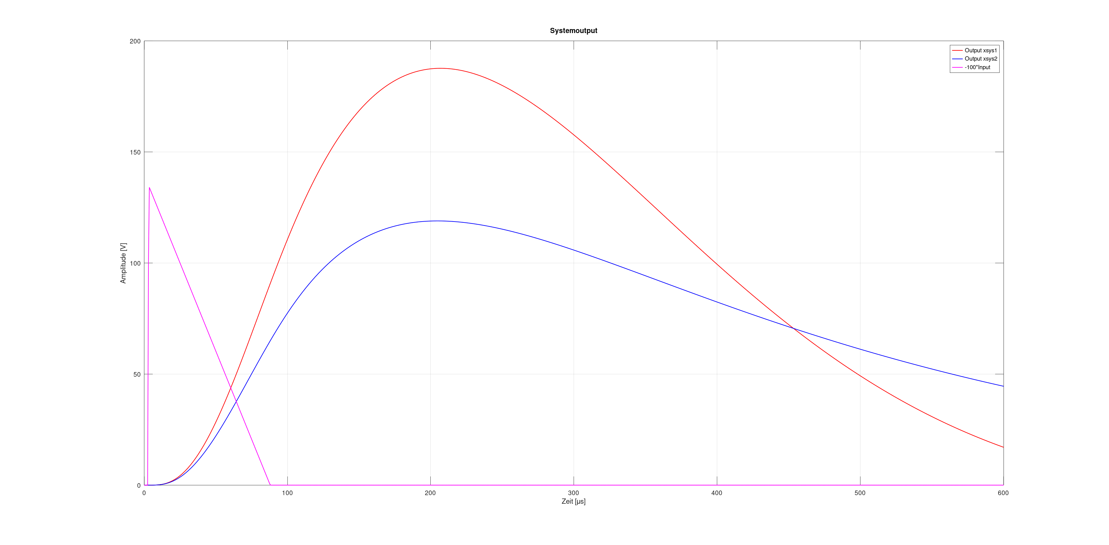

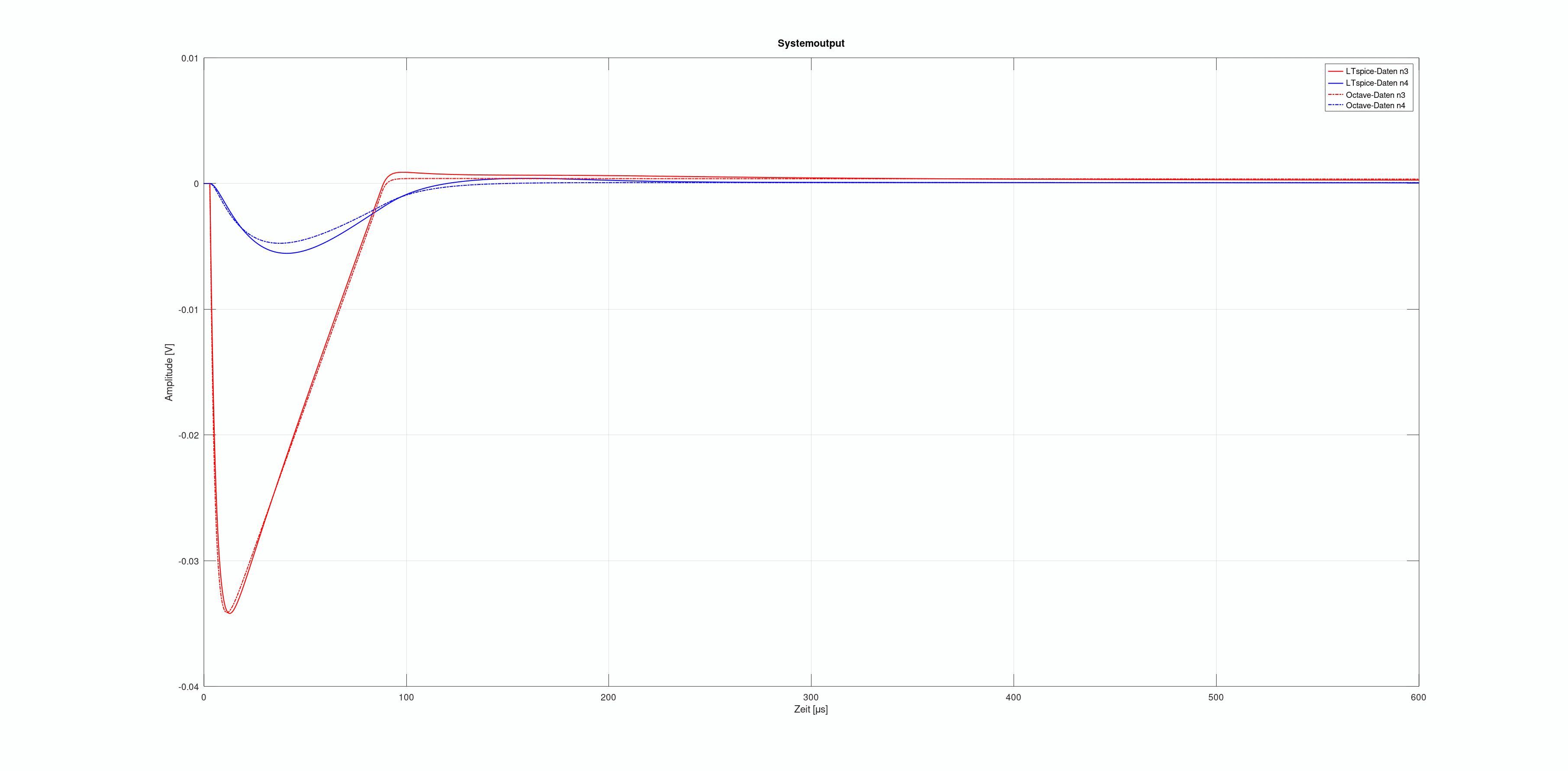

4. Um aus den Übertragungsfunktionen den Output im Zeitbereich zu
berechnen musste ich ab Netzpunkt „n3“ eine 8-fach längere Zeit
eingeben, sie aber gerafft ausgeben.
5. Ab „n5“ stimmt das Vorzeichen nicht mit LTspice überein.
Kann mir Jemand erklären, woher die Unterschiede zwischen Octave und
LTspice kommen?
Gruß Andreas

von Achim M. (minifloat)
> Octave-Werte mit 20log10() anrechnen.
Da es um Leistungswurzelgrößen bzw. Feldgrößen
(https://de.m.wikipedia.org/wiki/Leistungsgr%C3%B6%C3%9Fe) wie z.B.
Spannung geht, ist das mit der 20 schon korrekt.
mfg mf
von Rainer W. (rawi)
Andreas B. schrieb:
> 3. Bei n5, n6 und für den output waren die Phasenwerte von Octave um 180°
180° höhere Phasenwerte bedeutet eine Invertierung. Ohne jetzt im Detail
nachgerechnet zu haben, hört sich das für mich nach einem
Vorzeichenthema an.
zu 5:
Das Vorzeichen kann an der Einbaurichtung hängen.
von Andreas B. (abeld)
auf diesen Unterschied von Feld- und Energiegrößen war ich noch nie
gestoßen. Ich war nur verwundert, das mir die Diagramme von Octave
Steigungen von 10dB/Dekade zeigten, wo ich doch in allen Lehrbüchern
immer Diagramme mit 20dB/Dekade gesehen hatte.
Frage nun: Spielt dieser Unterschied auch in anderen Octave-Berechnungen
eine Rolle?

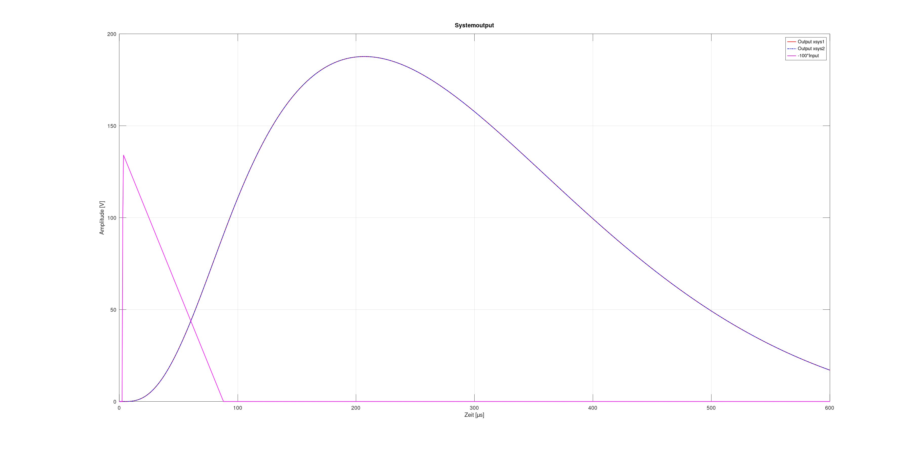

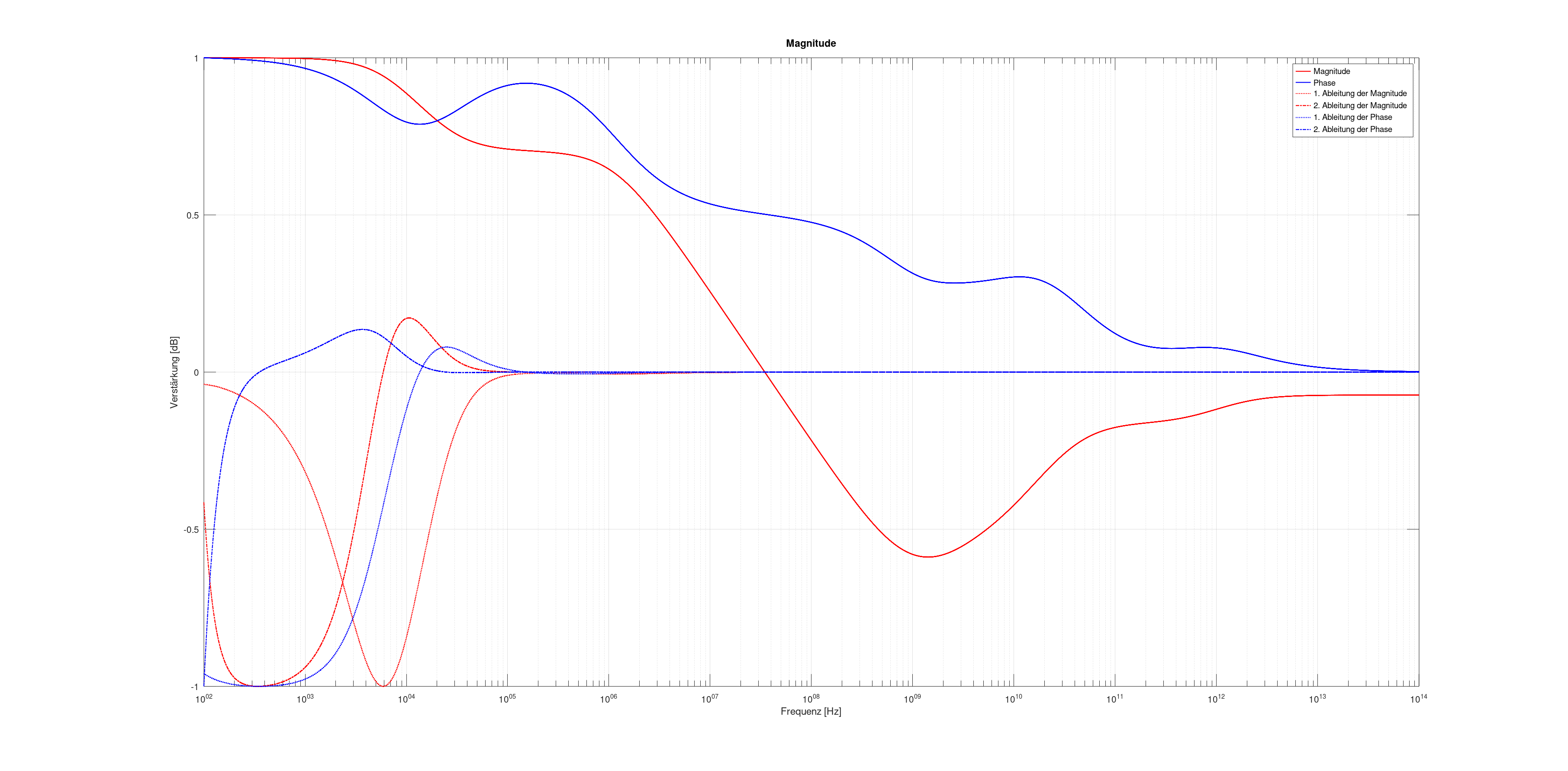

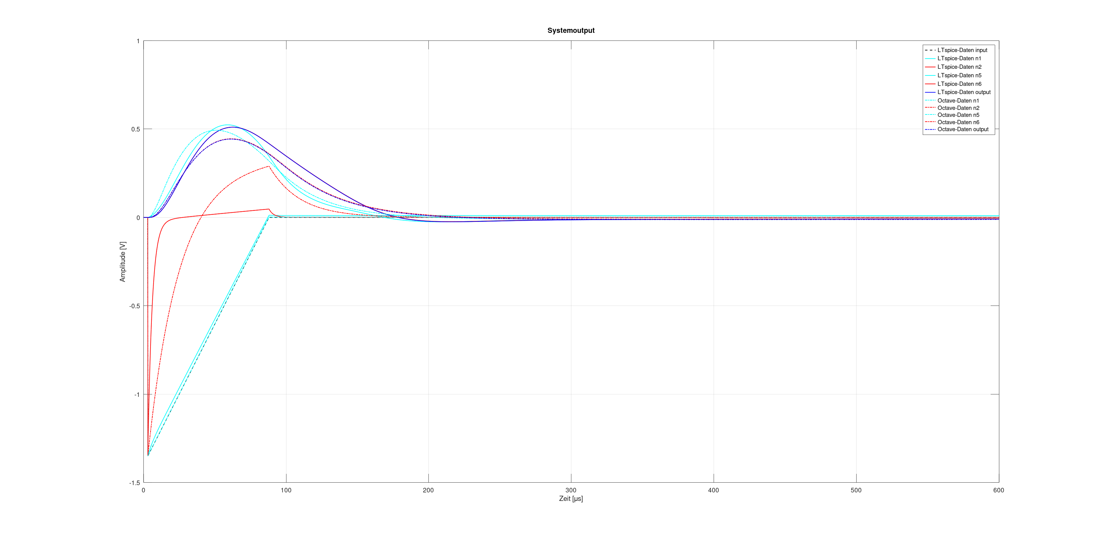

Zu den Berechnungen im Zeitbereich (Punkt 4 in meinem ersten Beitrag):
So sieht das im Skript aus:
fn1 = lsim(xsys1,fin,t2(t2max));
fn2 = lsim(xsys2,fin,t2(t2max));
fn3 = lsim(xsys3,fin,8*t2(t2max));
fn4 = lsim(xsys4,fin,8*t2(t2max));
fn5 = lsim(xsys5,fin,8*t2(t2max));
fn6 = lsim(xsys6,fin,8*t2(t2max));
fou = lsim(xsys7,fin,8*t2(t2max));
t2(t2max)=6e-4 also 0,6ms oder 600us
Warum ist das für n1 und n2 richtig und ab n3 nicht?
Alle fnx werden mit dem Zeitvektor t2 geplottet. fn1 und fn2 also mit
der „richtigen“ Zeitbasis, ab fn3 werden dann 8*0,6ms=4,8ms auf 0,6ms
zusammengestaucht. Anbei nochmal die Zeitbereichsdiagramme im png-Format
direkt aus Octave abgespeichert (die im ersten Beitrag waren als jpeg
abgespeichert und dann konvertiert worden).
Gruß Andreas

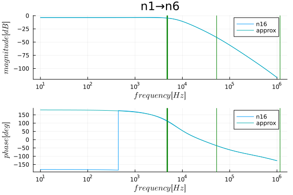

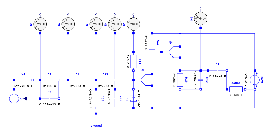

von Giovanni (sqrt_minus_eins)

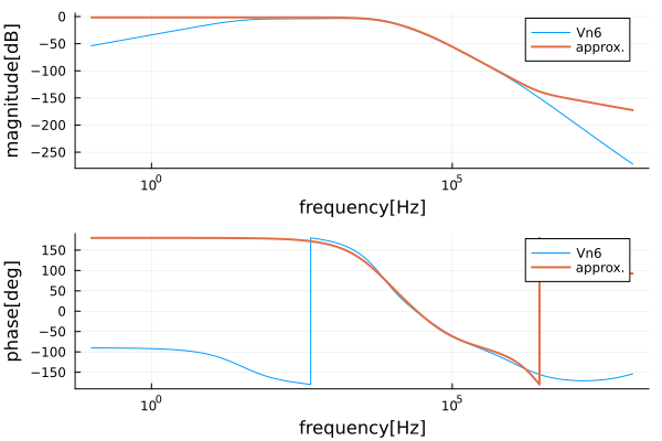

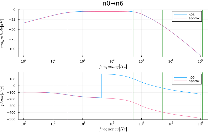

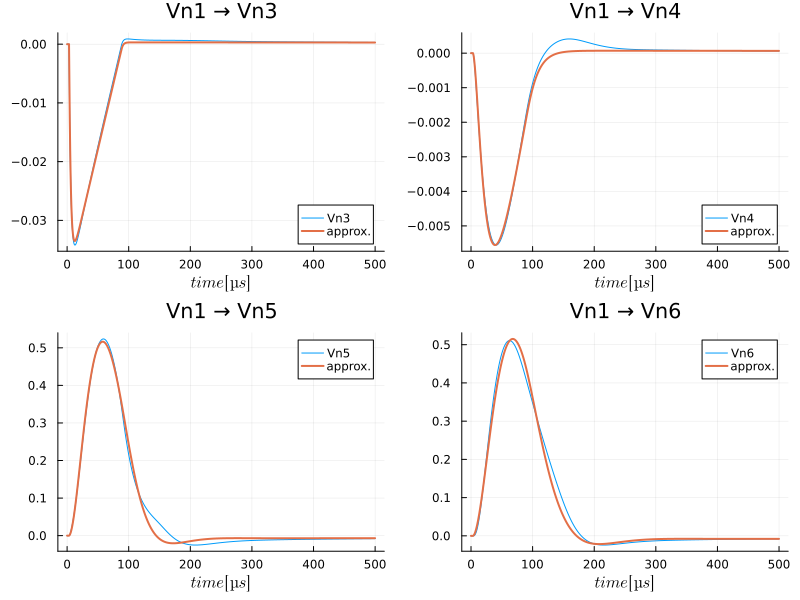

Hier mein Stand der Ermittlungen:
Habe versucht aus der Simulation im Zeitbereich eine
Übertragungsfunktion (1->6) zu ermitteln.
Bild: Kleine Frequenzen sind falsch, da Zeitbereich nur 600µs
G = TransferFunction{Continuous, ControlSystemsBase.SisoRational{Float64}}
    -1.4825867447070777s^2 + 3.915381717456055e7s - 4.5138075195136e14
1.0s^3 + 354999.27666149335s^2 + 2.74055777345083e10s + 5.38145309638144e14
zu Inversion: Die Ordnung im Zähler von G(s) ist um 1 höher als die
Ordnung im Nenner.
Dreht man G(s) um, dann muss man differenzieren. Geht das? Vielleicht
braucht man dann noch ein PT1?
z.B. Derivative aus MODELICA hat noch ein T - sonst geht es nicht.
This blocks defines the transfer function between the input u and the output y as approximated derivative:
             k * s
     y = ------------ * u
            T * s + 1

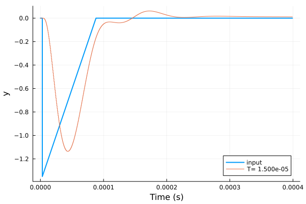

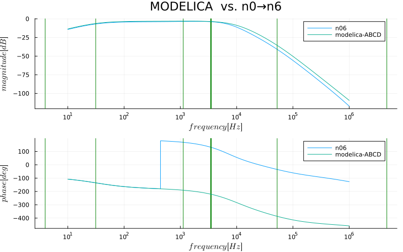

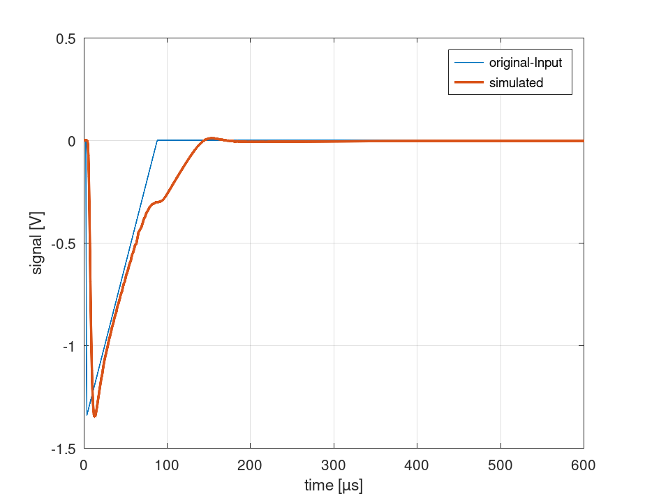

jetzt der Versuch mit Filter 2. Ordnung.
wie man die optimale Filter-Zeitkonstante bestimmt, ist mir aktuell
nicht klar. Aber das rekonstruierte Eingangssignal hat zumindest mit
eine Ähnlichkeit mit dem Original.
    filter = tf(1,[T^2,T,1])
    G1 = 1/G
    Ginv = G1 * filter
    Gd = c2d(Ginv,deltaT)
    GdSS = ss(Gd)
    result = lsim(GdSS, y')  # y' = output
Details dazu:
   T = 1.5e-5
   deltaT = 4.995304547350856e-7  # sample
   800 samples im Bereich 0.0µs<=time<=400µs
G1 =
1.0s^3 + 2.7920053056435944e6s^2 + 1.6294937913486914e11s + 3.6924968356864e15
    -170.02790203411132s^2 - 1.3058370031801758e9s - 2.946599056677888e15
filter =
              1.0
2.250000e-10s^2 + 1.5000e-5s + 1.0
Ginv =
-3.825627795767506e-8s^4 - 0.29636374424605133s^3 - 682742.3707022617s^2 - 4.55048228533485e10s - 2.946599056677888e15

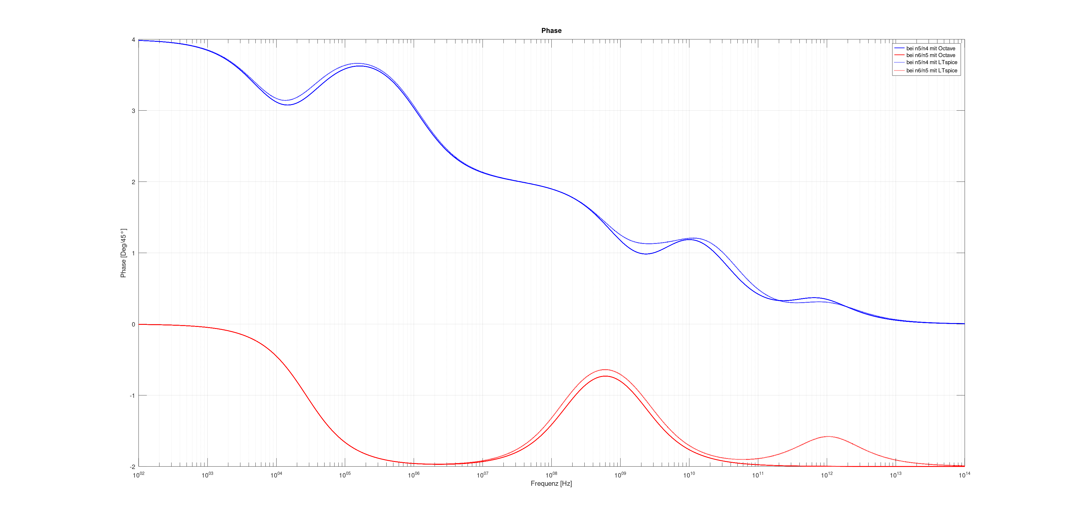

Hallo Giovanni,
anliegendes zu Deinem vorletzten Beitrag, den letzten muss ich mir erst
noch genauer ansehen.
für den Netzpunkt “n6“ ermittelt mein Skript die Pole
   1.308314590210393e+06
   6.636831434701991e+04
   1.155467770258950e+04
   3.256208624016595e+03
   3.098415825682461e+01
Mit einer Nullstelle bei s=0 ergibt sich die Übertragungsfunktion
                           2.4e+18 s
y1: ------------------------------------------------------------------
    s^5+1.39e+06 s^4+1.073e+11 s^3+1.341e+15 s^2+3.308e+18 s+1.012e+20
Wie kommst Du zu Deiner Übertragungsfunktion?
Mit 600us und 1048 Stützstellen ergibt sich eine Samplingrate von
1,746MHz. Zur Zeit arbeite ich mit einem LTspice-Datensatz mit 6010
Stützstellen und bekomme keine erkennbar anderen Ergebnisse. Wo siehst
Du eine Begrenzung durch die 600us? Hilft es diese Zeit in LTspice zu
verlängern?
Für mein Problem spielt die Filterwirkung im Frequenzbereich eigentlich
keine Rolle. Ich muss ja meinen Input-Impuls in die Länge ziehen, damit
ich ihn mit der Soundkarte digitalisieren kann. Ich habe aber leider
noch keine Kenngröße gefunden, die dieses „in die Länge ziehen“
beziffert. Die Phase im Bode-Diagramm beschreibt ja so etwas wie einen
zeitlichen Verzug, ich brauche so etwas aber für meinen Impuls im Ganzen

ich hab Mal mit den Skripten aus dem „Control“- und dem „Symbolic“-Paket
gespielt.
Bei Übertragungsfunktionen mit vielen Polen erhalte ich Fehlermeldungen
und Abbrüche. Drumm hier Mal mit der Übertragungsfunktion am Netzpunkt
„n2“:
Nullstellen: 0.0 und 2685.839972740719
Pole: 3.227696673321165e+01 und 4.688862094194152e+04
        s^2 + 2686 s
    s^2+4.692e+04 s+1.513e+06
Diese Übertragungsfunktionen lassen sich nicht direkt weiterverwenden,
sondern müssen händisch umgeformt werden.
pkg load symbolic
syms s t
iG=(s^2+4.692e+04*s+1.513e+06)/(s^2+2686*s);
ilaplace(iG)
                   -2686*t
  44500   3449986*e
    79           79
Das muss dann wieder händisch umgesetzt werden um damit weiterarbeiten
zu können.
iGt= 44500/79+3449986*exp(-2686.*t)/79;
Das ergibt eine recht einfache Zeitfunktion, die aber kein erwartetes
Ergebnis liefert. Mit:
G=(s^2+2686*s)/(s^2+4.692e+04*s+1.513e+06)
ilaplace(G)
ergibt sich eine recht undurchsichtige Formel, die ich so interpretieren
würde:
fout=(-3570325193*exp(20*sqrt(5488586).*t‘)+1523848*sqrt(5488586)*exp(20
*sqrt(5488586).*t‘)-3570325193*1523848*  sqrt(5488586))*
exp(-10*(sqrt(5488586)+2346).*t)/1611429
Das Ganze führt aber – auch nach einer Multiplikation mit der
Input-Funktion – zu keinen vernünftigen Ergebnissen.
Oder mach ich da was falsch?
Gruß Andreas

Die Aufgabenstellung: Ein Signal, das durch eine Schaltung geht an Hand
vom Ausgang wieder zu rekonstruieren. Dazu gibt es Simulation im Zeit-
und im Frequenzbereich.
ich verwende jetzt JULIA mit
https://baggepinnen.github.io/ControlSystemIdentification.jl/dev/
Bisher:
* Aus dem Zeitbereich die Übertragungsfunktion (in->out) ermittelt
* Versuch einer Umkehr (out->in), siehe oben
coming soon:
* Ermittlung Übertragungsfunktion aus Messungen im Frequenzbereich
* Übertragungsfunktion der einzelnen Blöcke (n1->n2), (n2->n3), ... mit
Dokumentation
* Versuche mit octave ??
Hallo Giovanni,
anhand des Bodediagramms von LTspice hatte ich schon vermutet, das es
sich bei der Übertragungsfunktion der gesamten Schaltung um eine
Funktion mit mehreren Nullstellen und mehreren Polen handeln wird. Zur
Herleitung wollte ich Schritt für Schritt durch die Schaltung gehen um
dabei immer komplexer zu werden. daher Input->n1 dann Input->n2 ... bis
Input->Output. Die Zwischenschritte n1->n2 hab ich mir nicht angeschaut.
Überrascht war ich, das die Pole/Nullstellen aus der ersten
Übertragungsfunktion nicht genau so in der zweiten wieder vorkommen.
In Octave habe ich dann nur reale Pole/Nullstellen gefunden. Ich hatte
zwar schon gesehen, das man auch mit imaginären Polen/Nullstellen
arbeiten kann. Meine Versuche die Octave-Funktionen durch imaginäre
Anteile näher an die LTspice-Funktionen heranzubekommen waren aber nicht
von Erfolg gekrönt.
Gruß Andreas
Hallo Giovanni,
hier Mal die Übertragungsfunktionen V(n2)/V(n1), V(n3)/V(n2),
V(n4)/V(n3), V(n5)/V(n4) und V(n6)/V(n5)
V(n2)/V(n1)
Nullstelle:   2.771e+3
Pol:     45.29e+3
V(n3)/V(n2)
Nullstelle:   keine
Pol:     2.690e+3
V(n4)/V(n3)
Nullstelle:   keine
Pol:     7.245e+3
V(n5)/V(n4)
Nullstellen:  31e+3, 900e+6, 4.5e+9, 600e+9
Pole:    30.95e+9, 1.108e+06, 6.5e+03, 1.0e+12
Alle Nullstellen, sowie die beiden hintersten Pole habe ich „per Hand“
iterativ ermittelt!
V(n6)/V(n5)
Nullstelle:   178.1e+6
Pole:    27.11e+3, 2.043e+09
Die Ermittlung der Übertragungsfunktionen erfolgte so:
xsys1 = zpk([-zer(1,1)],[-pol(1,1)],1);
[mag1, pha1] = bode (xsys1,freq);
xsys2 = zpk([],[-pol(2,1)],1496);
[mag2, pha2] = bode (xsys2,freq);
xsys3 = zpk([],[-pol(3,1)],1469);
[mag3, pha3] = bode (xsys3,freq);
xsys4 = zpk([-zer(4,1) zer(4,2) -zer(4,3) -zer(4,4)], ...
            [-pol(4,1) -pol(4,2) -pol(4,3) -pol(4,4)],0.3722);
[mag4, pha4] = bode (xsys4,freq);
xsys5 = zpk([-zer(5,1)],[-pol(5,1) -pol(5,2)],3.042e+5);
[mag5, pha5] = bode (xsys5,freq);
Wobei zu Fragen ist: Wieso musste zer(4,2) ein anderes Vorzeichen
bekommen?
Gruß Andreas
Hallo Andreas,
Ich denke das "Problem" liegt darin, dass die Eigenwerte des Systems tw.
conj-Complex sind. Der Grund dafür liegt in der Schaltung (muss ich noch
anschauen).
Beispiel n1->n6:  Die Näherung (ermittelt im Frequenzbereich) passt
recht gut.
                          -3.34880e21
1.0s^4 + 7.69952e6s^3 + 2.952016e12s^2 + 1.801918e17s + 4.997285e21
Eigenwerte  (EW's): eigen(ss(G).A).values/2pi  =
 -1.161580611485247e6 + 0.0im
   -53080.16624805282 + 0.0im
   -5378.688450414837 - 4803.464208327636im
   -5378.688450414837 + 4803.464208327636im
Dies ist auch der Grund warum man mit einer Näherung mit realen Werten
für die Pole nicht ans Ziel kommt.
Es gibt nur eine Schaltung. D.h. Die EW's müssen mehr oder weniger in
allen Signalen zu sehen sein.
PS: die Funktion "tfest" gibt es NUR in MATLAB-Control. OCTAVE-Control
und Python-Control kennt diese Funktion nicht.
https://de.mathworks.com/help/ident/ref/tfest.html
grüße giovanni

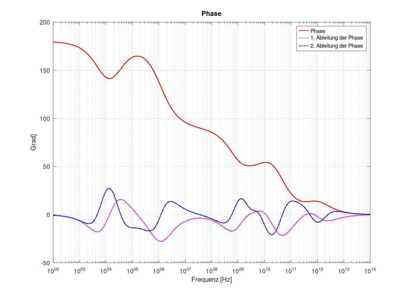

ich hab in Octave bisher nur mit Nullstellen und Polen gearbeitet, die
keinen Imaginärteil hatten. Kann man aus einem Bodediagramm auch
Nullstellen/Pole mit Imaginärteil herauslesen?
Ich hatte schon mit Nullstellen/Polen mit Imaginärteil experimentiert.
Meine Vermutung war, das der Absolutwert einer imaginären Stelle dem
Wert der Frequenz der Stelle im Bodediagramm gleichen müsse. Das ist
nicht so, dabei wandert die Phase auf der Frequenzachse! Wie ist es
dann?
An der Übertragungsfunktion V(n5)/V(n4) habe ich mich mit einer
Kurvendiskussion versucht. Weil die Frequenzen des Bodediagramms nicht
äquidistant verteilt sind, habe ich mir extra eine Octave-function
geschrieben, die diskrete Funktionen mit nicht-äquidistanten
Stützstellen ableiten/differenzieren kann (Anlage). Das Ergebnis (siehe
Anlage) sieht mir nicht plausibel aus, weil an horizontalen Stellen der
Funktion deren Ableitung nicht Null ist. Was mach ich da falsch? Ich
hatte auch schon versucht aus den dB-Werten der Magnitude mit
10^(dB-Wert/20)=Verstärkung zu arbeiten. Das klappt auch nicht.
Gruß Andreas
Hallo Giovanni,
ich hab Dein Beispiel mal in ein Octave-Skript umgesetz
pol1 = -1161580.611485247
pol2 = -53080.16624805282
pol3 = -5378.688450414837 - 4803.464208327636i
pol4 = -5378.688450414837 + 4803.464208327636i
mit
xsys1 = zpk([],[pol1 pol2 pol3 pol4],-3.34880e21);
Ergib sich bei mir die Übertragungsfunktion zu:
                               -3.349e+21
      s^4 + 1.225e+06 s^3 + 7.478e+10 s^2 + 7.264e+14 s + 3.206e+18
Wenn ich meine Polsuche darauf ansetze, ergeben sich bei mir folgende
nicht-imaginäre Polstellen
Polstelle  1:  1.28325e+06
Polstelle  2:  65876.8
Polstelle  3:  11380.6
Polstelle  4:  3332.99
In der Anlage ein Vergleich beider Übertragungsfunktionen.
Gruß Andreas

hatte in meinem Skript noch einen Fehler. Anbei ein korrigiertes
Zeit-Diagramm.
Und hier auch noch die Übertragungsfunktion mit den rein realen Polen.
Hallo Giovanni,
hab mir Mal die Unterschiede zwischen Deiner und meiner
Übertragungsfunktion angesehen:
>> pol(1,:)'
ans =
  -1.161580611485247e+06 -                     0i
  -5.308016624805282e+04 -                     0i
  -5.378688450414837e+03 + 4.803464208327636e+03i
  -5.378688450414837e+03 - 4.803464208327636e+03i
>> pol(1,1)*pol(1,2)*pol(1,3)*pol(1,4)
ans =  3.206377748151160e+18 + 2.560000000000000e+02i
>> abs(pol(1,1))*abs(pol(1,2))*abs(pol(1,3))*abs(pol(1,4))
>> pol(1,1)+pol(1,2)+pol(1,3)+pol(1,4)
ans = -1225418.154634130
>> abs(pol(1,1))+abs(pol(1,2))+abs(pol(1,3))+abs(pol(1,4))
ans = 1229083.476211367
>> pol(1,1)*pol(1,2)+pol(1,1)*pol(1,3)+pol(1,1)*pol(1,4)+pol(1,2)*pol(1,3)+
pol(1,2)*pol(1,4)+pol(1,3)*pol(1,4)
ans = 74775459318.73108
Für mich ist die meine plausibel. Kannst Du den Unterschied zu Deiner
erklären?
Gruß Andreas
nun hab ich auch das mit den Ableitungen hinbekommen (Anlage). Zum
Plotten müssen die Ableitungen mit der Frequenz multipliziert werden und
bei der 2. Ableiten aus der 1. muss diese auch mit der Frequenz
multipliziert werden.
ma1=diffqt(magnitude,freq)';
ma2=diffqt(freq.*ma1,freq)';
ph1=diffqt(phase,freq)';
ph2=diffqt(freq.*ph1,freq)';
semilogx(freq,magnitude,"linewidth",1,"r", ...
         freq,freq.*ma1,"linewidth",1,"linestyle",":","m", ...
         freq,freq.*ma2,"linewidth",1,"linestyle","-.","b")
semilogx(freq,phase,"linewidth",1,"r", ...
         freq,freq.*ph1,"linewidth",1,"linestyle",":","m", ...
         freq,freq.*ph2,"linewidth",1,"linestyle","-.","b")
freq sind die Frequenzen der Stützstellen, die nicht-äquidistant sind.
magnitude, phase und freq kommen aus dem Datenexport einer
LTspice-Simulation.
Gruß Andreas
Hallo Andreas,
sorry, hatte noch keine Zeit um mir die OCTAVE-scripts anzusehen.
OCTAVE+Control habe ich aber schon installiert.
Habe versucht die Schaltung zu simulieren um die Übertragungsfunktion
(ABCD) zu bekommen. Leider habe ich keine korrekten Transistormodelle,
aber das Ergebnis ist soweit OK [Modelica-Fn0n6.png]. Es treten durch
den Verstärker tatsächlich komplexe Eigenwerte auf. Das wollte ich
bestätigt haben.
ALLE Simulationen jetzt vom Eingang (n0) zum Ausgang (n6).
Die komplexen EW's kann man mit Variation der Transistorparameter (die
ich nicht kenne) verändern.
Eigenwerte aus MODELICA Übertragungsfunktion:
7-element Vector{ComplexF64}:
 -4.65332334802824e6 + 0.0im
 -52353.003162961424 + 0.0im
  -8857.108506193686 - 3493.9192360511533im
  -8857.108506193686 + 3493.9192360511533im
 -1123.6518096924808 + 0.0im
 -31.300341804948534 + 0.0im
    -3.9598292898365 + 0.0im
Dann noch eine verbesserte Näherung mit OPTI n0->n6 [Fn0n6.png]. Für
mich OK, um hier weiterzumachen.
Eigenwerte auf Basis LTspice Übertragungsfunktion + Näherung.
5-element Vector{ComplexF64}:
 -1.1795034187874736e6 + 0.0im
   -52513.231798263354 + 0.0im
    -5668.055982862397 - 5140.836713850675im
    -5668.055982862397 + 5140.836713850675im
   -29.886406763793637 + 0.0im
Werde jetzt versuchen die Daten/Parameter in einem Format zu speichern,
um mit OCTAVE weitermachen zu können.
To whom it may concern: Wäre interessant das Problem mit MATLAB+Control
(tfest) zu simulieren. Muss aber nicht sein.
giovanni
Hallo Giovanni,
der BC237 wird nicht mehr produziert. Ich konnte ihn nur noch aus China
bestellen (Restposten?). Für Octave habe ich keine Parameter von ihm. In
den aktuellen Standardbibliothek von LTspice gibt es ihn auch nicht
mehr, es lassen sich aber ältere Bibliotheken im Internet finden, die
ihn enthalten. In meinem LTspice-Schema verende ich die Zeile:
.MODEL BC237B NPN(IS=1.8E-14 ISE=5.0E-14 ISC=1.72E-13 XTI=3 BF=400
BR=35.5 IKF=0.14 IKR=0.03 XTB=1.5 VAF=80 VAR=12.5 VJE=0.58 VJC=0.54
RE=0.6 RC=0.25 RB=0.56 CJE=13p CJC=4p XCJC=0.75 FC=0.5 NF=0.9955
NR=1.005 NE=1.46 NC=1.27 MJE=0.33 MJC=0.33 TF=0.64n TR=50.72n EG=1.11
VCEO=45V ICRATING=100M MFG=ZETEX)
Ich hab aber keine Ahnung was das alles bedeutet. Ein Datenblatt gibt es
von onsemi.
Die LTspice-Schemata gibt es im zip-Archiv in meinem ersten Beitrag. Ich
leg Mal Bilder der Schemata bei.
Gruß Andreas
Hallo Giovanni,
ich hab noch Mal einen LTspice-Datensatz bis 100THz erzeugt, um auch die
Pole bei höheren Frequenzen sehen zu können. Für n6 findet mein
Octave-Skript nun die Pole:
   3.943523323388408e+10

Hier die Übertragungsfunktion, den Verstärkungsfaktor hab ich noch nicht
bestimmt:
                                             s
s^6 + 3.944e+10 s^5 + 5.48e+16 s^4 + 4.23e+21 s^3 + 5.289e+25 s^2
                                   + 1.305e+29 s  + 3.992e+30
Wenn ich wüsste, wie ich aus den LSspice-Bode-Daten auch imaginäre
Anteile ermitteln kann, würde ich das auch versuchen. Wo kann ich
nachlesen, wie das geht?
Gruß Andreas
ich hab mir Mal 6 Übertragungsfunktionen aus Nullstellen und Polen
zusammengestellt, auch mit komplexen Stellen. Ich habe aber noch keinen
Weg gefunden um aus den diskreten Funktionsdaten die komplexen Stellen
wieder herauszuholen.
Gruß Andreas

von Michi S. (mista_s)
> den dazugehörigen Input-Impuls berechnen.
Ich möchte mal behaupten, das ist theoretisch wohl nicht möglich, denn
jede reale Übertragungsfunktion ist zwangsweise verlustbehaftet, weil
Bandbreitenbegrenzt; obendrein ist auch die Digitalisierung natürlich
nochmals verlustbehaftet.
Damit enthält Dein digitalisierter Output-Impuls schlicht nicht
ausreichende Informationen, um den Input-Impuls eindeutig zu bestimmen.
Ob das jetzt aber die wesentliche Ursache für Deine Probleme ist, da bin
ich überfragt.
Folgende Erkenntnisse mit Ende 2024 (und gleichzeitig auch das Ende
meiner Aktivitäten).
Auf Basis der ursprünglich übermittelten Daten habe ich versucht die
Übertragungsfunktion aus der LTspice Simulation im Frequenzbereich zu
ermitteln. Das Modell zeigt ein sehr gute Übereinstimmung (Daten in der
MAT Datei).
Dann der Versuch die Funktion umzudrehen *) und aus dem Ausgangssignal -
Punkt n7 das Eingangssignal zu rekonstruieren.
*) dazu notwendig Filter um die Ordnung Zähler/Nenner für Simulation
richtig zu stellen.
Ein Versuch deshalb, weil ich das gezeigte Ergebnis durch Versuche mit
verschiedenen Parameter gefunden habe (Bild: Versuch1.png).
Dies ist eine Aufgabe für Experten in DSP (digital signal processing) -
der ich nicht bin.
