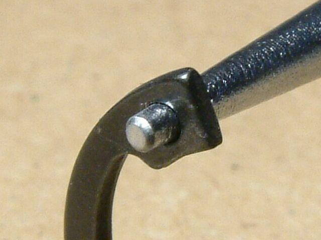

von Dieter W. (dds5)
Die besseren Varianten sind die 48J und 49A Serien. Die haben
eingesetzte gehärtete Stifte.

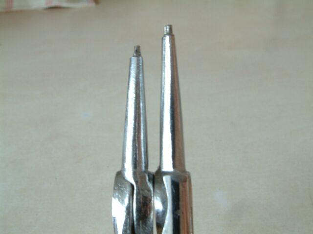

Habe hier zwei alte Zangen mit unterschiedlich langen Spitzen. Die
kürzere Zange nennt sich C1 und ist für das Gehäuse, die längere Zange
nennt sich A1 und ist für die Welle. Zur Längendefinition der Spitzen
konnte ich bisher nichts finden, macht wohl jeder Hersteller wie er
will.
Mit der längeren Zange kann ich den Sicherungsring greifen.
Dumm ist, dass die längere Zange "andersrum" ist :-(

von Frank O. (frank_o)
Ob da 46 oder 48 steht, ist für dich nicht so wichtig.
Das sind die Qualitätsstufen.
Wichtig ist, ob da A0-A4 steht. Bei abgewinkelten Zangen steht A01,
anstatt A1.
A4 ist schon richtig groß. So was bestellt man sich, wenn man die
unbedingt braucht. A0 ist dann wieder so klein, dass man doch eher A1
braucht.
Man könnte auch ein ganz billiges Set kaufen und je nach Gebrauch,
einige Zangen gegen hochwertige austauschen.
Ich persönlich kann diese Zangen,  mit den eingesetzten Spitzen nicht
empfehlen.
