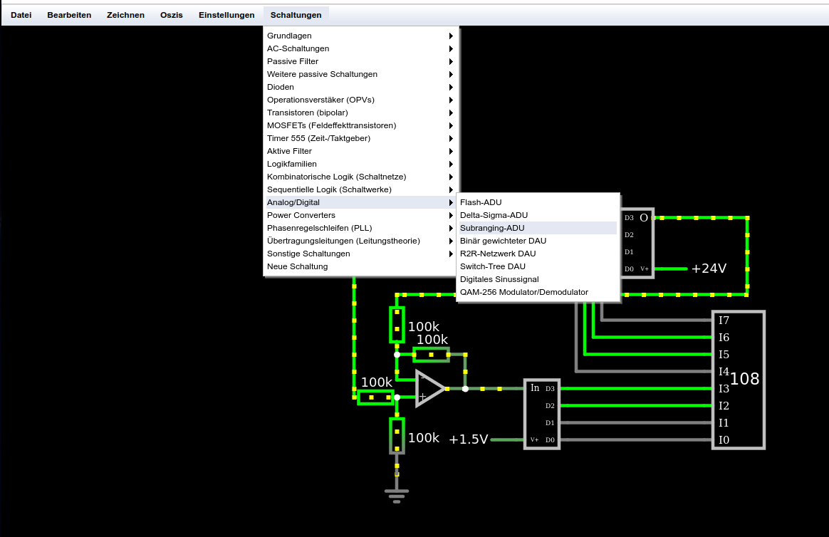

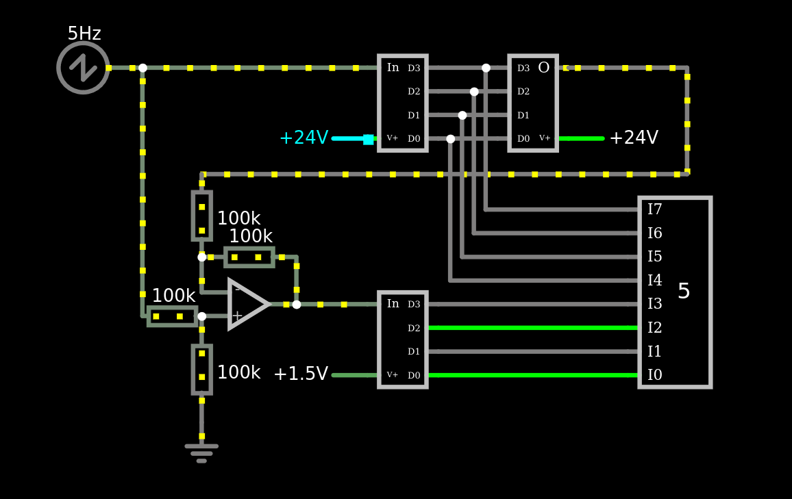

Wie funktioniert dieser DAC (siehe Bild).
Er findet sich bei der Schaltungsauswahl in
https://falstad.com/circuit/circuitjs.html
Die Gesamtschaltung ist ein A/D-Wandler, auch wenn darin u.a. ein
D/A-Wandler vorkommt. Die Funktionsweise ist doch selbsterklärend,
Stichwort "Pipeline ADC" oder "Pipeline Flash Converter".
Mit anonymen "In", "O" und "5" ueberhaupt nicht.
von Christoph M. (mchris)
Eben. Da wäre die Frage, was In,0 und 5 genau ist.
von Jobst M. (jobstens-de)
Oben wird das Eingangssignal 'grob' in 4 Bit digitalisiert.
Diese 4 Bit gelangen zum Ausgang und zu einem DAC.
Das analoge 4 Bit Signal wird vom Eingangssignal abgezogen und dann wird
der Rest auch noch mit 4 Bit digitalisiert.
Die Referenzspannung des unteren Wandlers ist mit 1,5V auch 1/16 der 24V
des oberen Wandlers.
In und O(ut) sollten eigentlich auch ohne nähere Beschreibung klar sein.
5 scheint die beiden aktuell aktiven Leitungen I0 und I2 zu
representieren.
Jobst
Vielen Dank. Damit wird es klarer, die Schaltung besteht aus 1x 4Bit
DAC, 2x 4Bit ADCs und einem Differenzverstärker.
So wie hier:
https://microcontrollerslab.com/wp-content/uploads/2021/03/Half-flash-ADC-block-diagram.jpg
