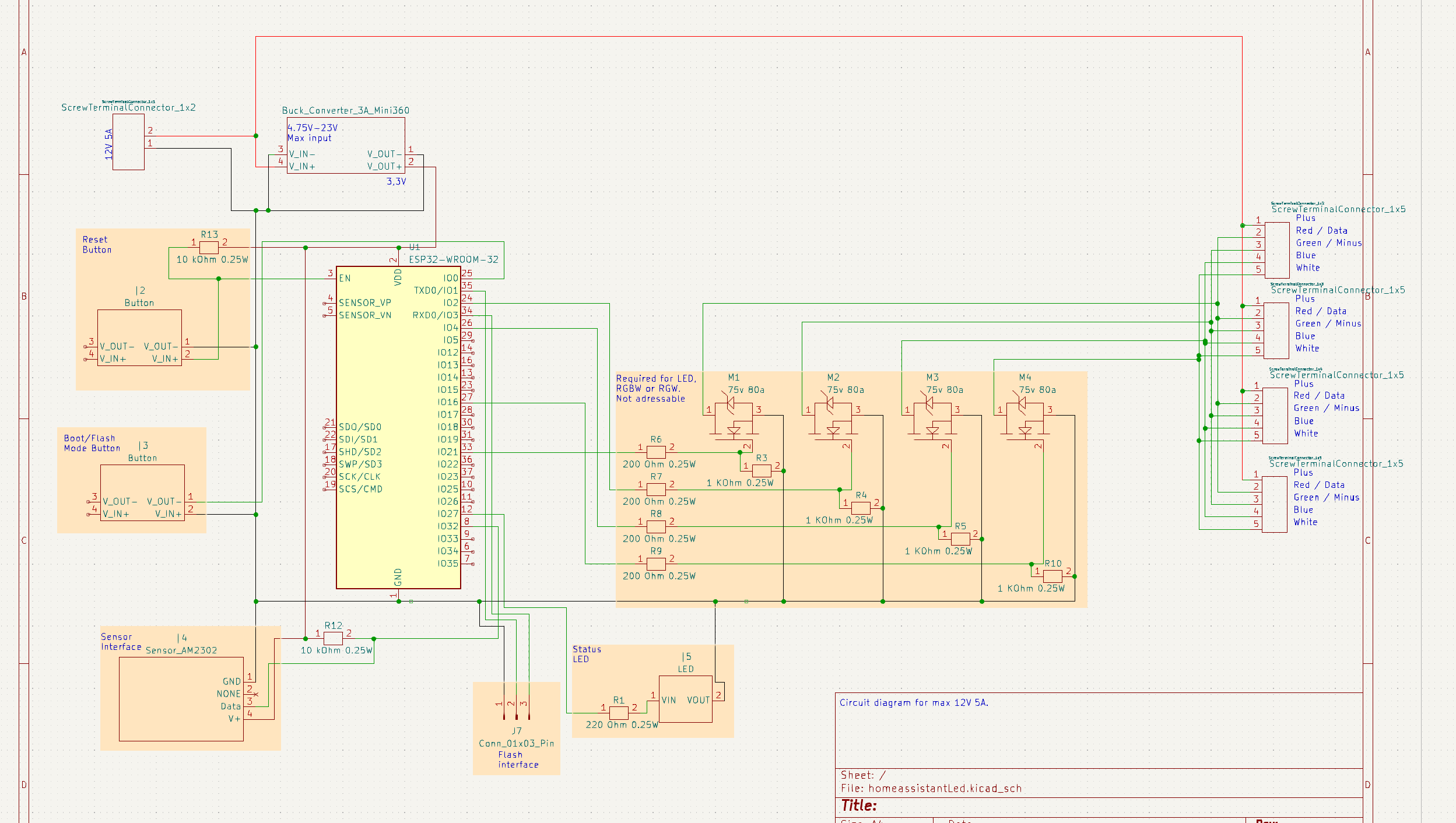

Hallo Leute, ich habe nur sehr eingeschränktes Wissen im Bereich Strom.
Ich habe hier eine Schaltung gebaut, die mittels ESP32 in Homeassistant
RGBW Lichter steuern kann.
Ich habe noch ein wenig Sorge, dass die Platine nicht sicher genug ist
und mir iwann abfackeln könnte. Könntet ihr mal bitte drüberschauen und
sagen, ob etwas Negatives auffällt? Ich bin sehr offen für
(Sicherheits-) Verbesserungen.
Der Schalter links für Strom Eingang sowie Ausgang zu den Led's sind für
maximal 300V 16A ausgelegt. Die Mosfets halten so viel aus, weil ich die
noch herumliegen habe.
Als Eingang verwende ich ein gekauftes Netzteil mit 12v 5a max.
Sorry für den Schaltplan. Ich hab mein Bestes gegeben und lerne noch.
Schaltungen habe ich schon gebaut. Ich habe nur Bedenken, weil diese
Schaltung dauerhaft am Strom angeschlossen ist.
Vielen Dank fürs helfen.

Kaum anzunehmen, dass die MOSFETs mit den 2,6V am Gate zufrieden sein
werden.

von Marcel V. (mavin)
Chris schrieb:
> sind für maximal 300V 16A ausgelegt. Die Mosfets halten so viel aus,
> weil ich die noch herumliegen habe.
Welche Spannung bzw. Strom müssen die Mosfets denn schalten?
Chris schrieb:
> Ich habe nur Bedenken, weil diese Schaltung dauerhaft am Strom
> angeschlossen ist.
Die 230V sind nirgends zu finden.
Haben die Anschlüsse GND, V_OUT - und V_IN + alle das gleiche Potential?
von N. M. (mani)
Die heikelsten stellen werden wohl eingangsseitig bei deinem China Buck
Regler und ausgangsseitig bei deinen MOSFETs sein.
Dementsprechend könnte man sich die Frage stellen was man da verändern
könnte.
Eingangsseitig evtl. Überspannungsschutz, Verpolungsschutz, Filterung,
Sicherung,...
Ausgangsseitig evtl Kurzschlussschutz, thermischer Schutz (Kommentar von
HHinz beachten!), Überspannungsschutz,...
Was du davon umsetzt ist deine Entscheidung.
Irgendwann wird es Sinn machen andere Komponenten zu verwenden.

Dafür dass du selbst sagst dass du keine Ahnung hast, scheinst du ungern
Vorschläge anzunehmen. Wenn die FETs nicht sauber durchsteuern wird viel
Verlust generiert. Was Wärme bedeutet. Was man in einer sicheren
Schaltung nicht haben möchte. Ich würde den Hinweis checken an deiner
Stelle.
Verwende Mal für die Spannungen die Symbole in der Power Section (12V,
GND, 3V3,...) dann brauchst du nicht Kreuz und quer Strippen über den
ganzen Schaltplan zu ziehen. Außerdem solltest du bereits vorhandene
Symbole verwenden. Das wäre mindestens bei den Buttons und LED der Fall.
Evtl auch beim Buck oder AMS-Sensor. Das macht es einfacher für dich
weil du nicht jedes Symbol selber zeichnen musst.
