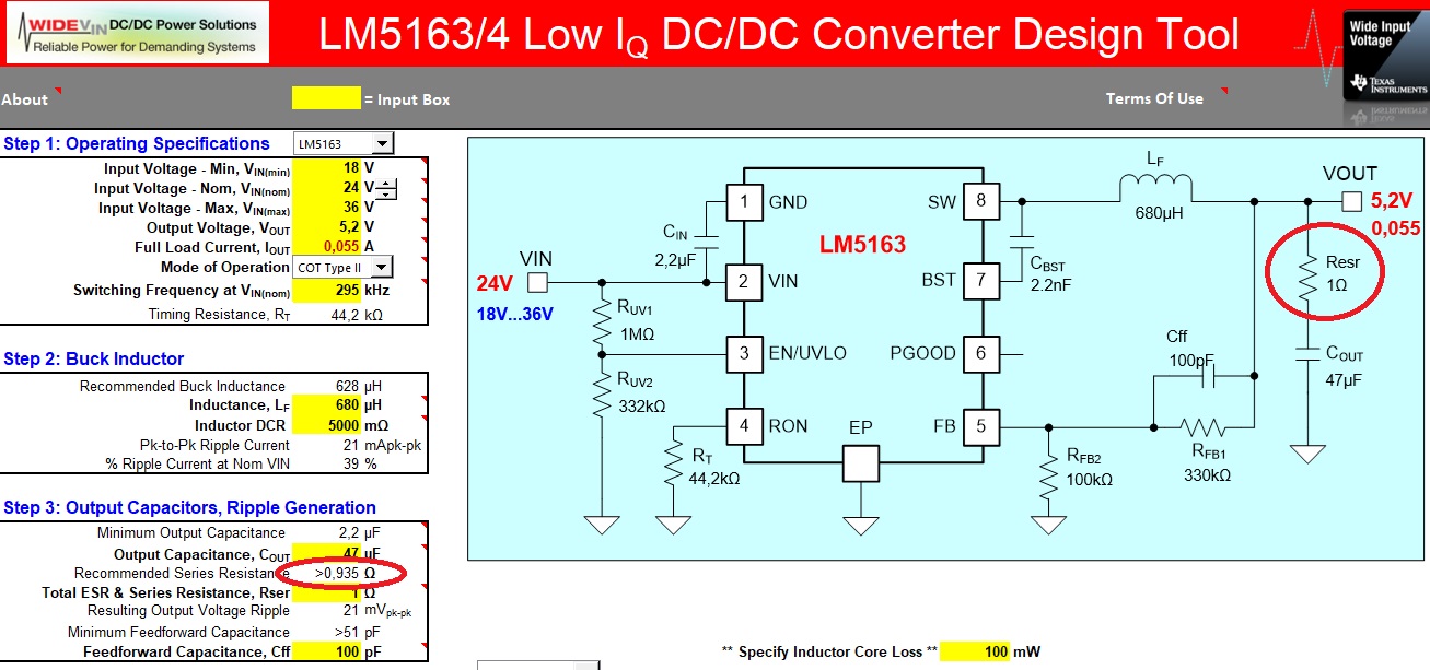

in meiner Schaltung möchte ich den DC/DC LM5163 von Texas Instruments
verwenden. Dazu gibt es auch eine schöne Berechnungs-Excelfile vom
Hersteller.
Der DC/DC soll bei 24V Eingang 5,16V Ausgang mit ca. 60mA abgeben
können.
Soweit alles gut, aber die Excelliste schreibt nun einen
Serienwiderstand zur Ausgangskapazität von größer 1 Ohm vor. Für mein
Verständnis sollte man doch die Ausgangskapazität so niederohmig, wie
möglich anbinden. Kann mir den Grund für den 1 Ohm Vorwiderstand jemand
erklären? Was würde passieren, wenn ich diesen weg lasse? Dann müsste
der Ripple doch am Ausgang kleiner werden ...
Vielen Dank für euer Feedback.
Schöne Grüße
noobsen
Andreas R. schrieb:
> aber die Excelliste schreibt nun einen Serienwiderstand zur
Offenbar sind die gelben Felder Eingabefelder (gelb = Input Box).
Wer hat dort 1 Ohm eingegeben?
von Andreas R. (noobsen)
Den Wert 1 Ohm habe ich eingegeben. Jedoch ist eine Zeile drüber die
Empfehlung größer als 0,935 Ohm zu sein.

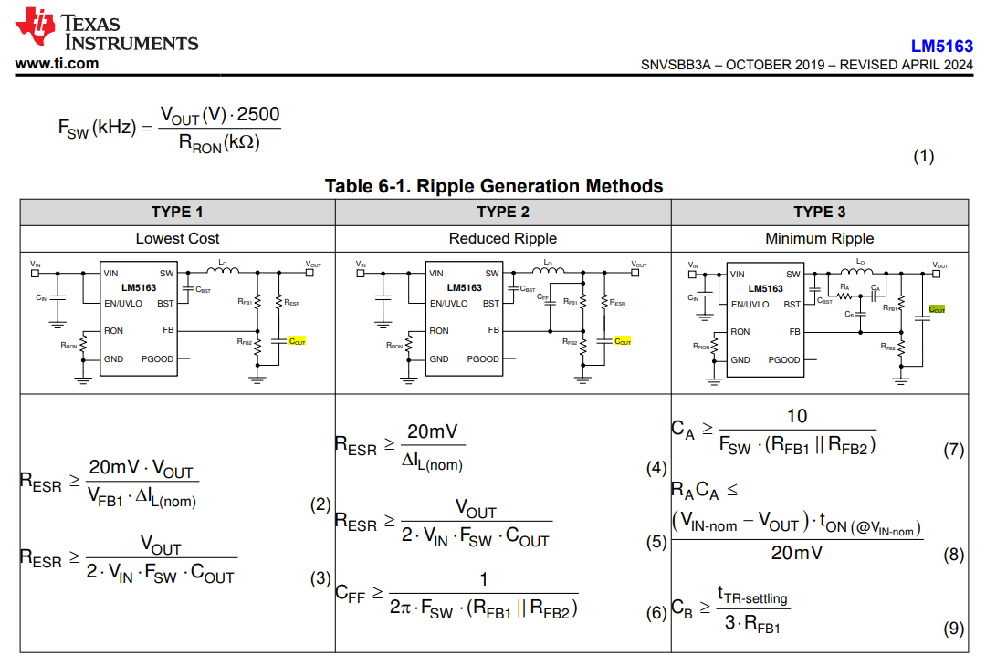

Lies doch einfach mal das Datenblatt, insbesondere Abschnitt 6.3.1. Da
ist genau erklärt wozu der Serienwiderstand sein muss.
von H. H. (hhinz)
Der Widerstand sorgt für ausreichend Phasenreserve im Regelkreis.
... eine Erklärung wäre trotzdem nett.
Danke für die Info. Das würde bedeuten, dass bei zu wenig ESR Widerstand
es zu einem Aufschwingen kommt?

Andreas R. schrieb:
> Ok, danke für die Info.
Nochmal: lies das Datenblatt selber. Und versuche, es zu verstehen.
> Dann werde ich die Kapazität "relativ" hochohmig anbinden.
Da steht dann: durch den Serienwiderstand hast du mehr Ripple, weil der
Schaltregler genau diesen Ripple zum definierten Umschalten braucht.
Andreas R. schrieb:
> Dann müsste der Ripple doch am Ausgang kleiner werden ...
Und ohne Ripple funktioniert der Regler nicht richtig. Den Ripple für
die Feedbackschleife kannst du über die Lösungsweg 3 aber auch anders
erzeugen, ohne dass die Ausgangsspannung mehr Ripple hat.
