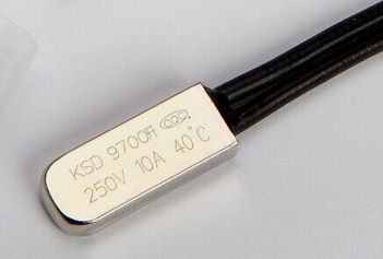

von Thomas R. (thomasr)
Thermoschalter gibt es ab 15°C in NO oder NC. Mit einem Piezo und 9 Volt
Batterie in Fensternähe montieren....
Es muß nicht immer "Elektronik" sein ;-))
Und mit einem Reed Kontakt gegen den Fensterflügel zum Ein bzw.
Ausschalten. So ein Thermoschalter ist mit 10x30mm recht massiv und
ergibt damit eine passende "Lüftungsverzögerung".
Mehr Elektromechanik geht kaum ;-))
