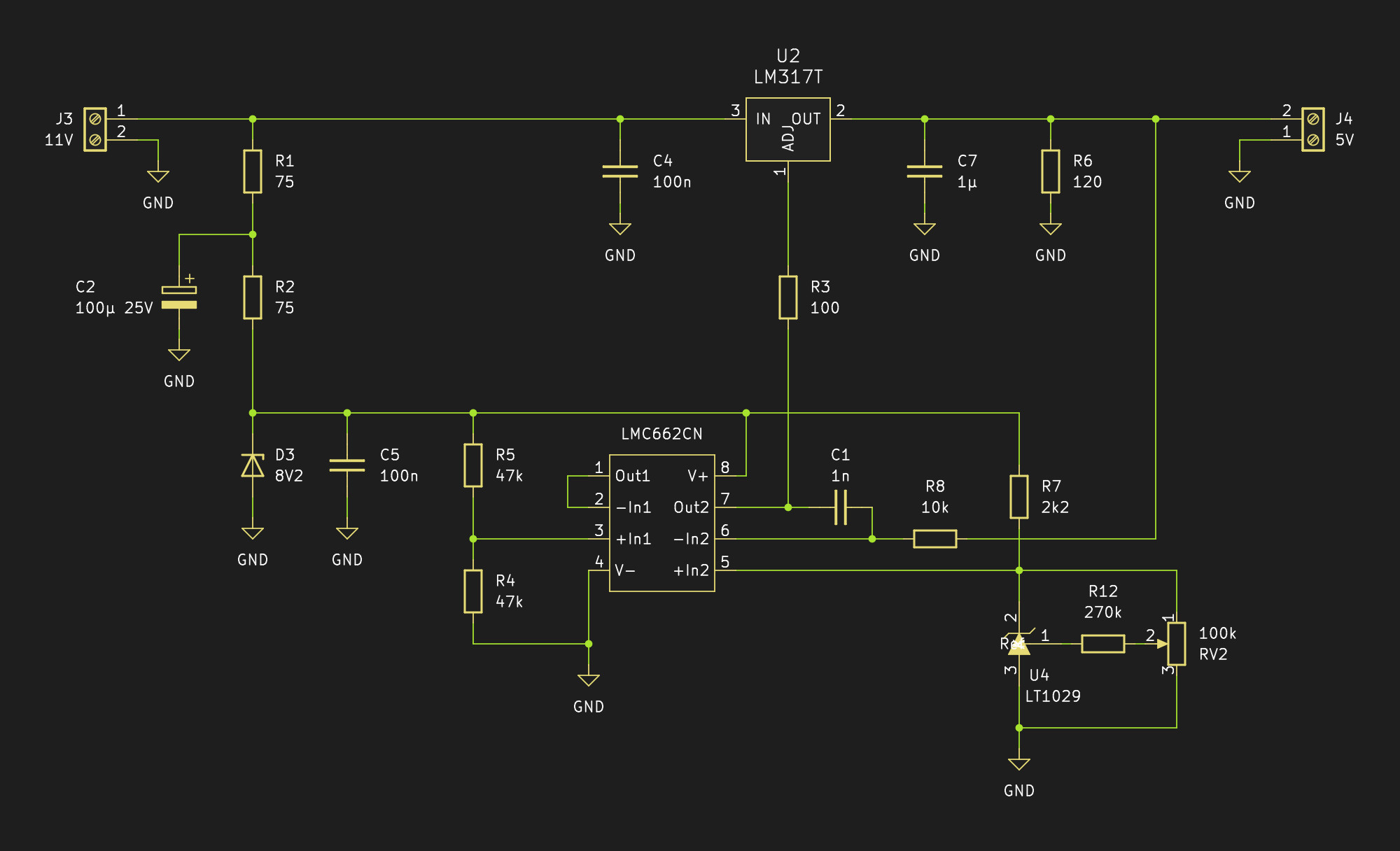

Meine Schaltung schwingt, je mehr Last desto stärker. Als Last habe ich
einen einfachen Widerstand angeschlossen.
Ich weiß, die Schaltung ist ungewöhnlich, aber prinzipiell müsste sie
doch funktionieren?
Die Leitungswege sind kurz, die Cs direkt an den Pins. Weitere
Kondensatoren an verschiedenen Stellen ausprobiert verschlimmern das
Problem. Ein Widerstand vom OP-Ausgang gegen Masse auch.
Wie bekomme ich das weg?

von Anon X. (pascalx)
Der OPAMP agiert als Komparator, das scheint mir nicht der Sinn des
ADJ-Eingangs für den LM317 zu sein.
Tim 🔆 schrieb:
> Eigentlich ein Präzisionsnetzteil.
Ein Regler, bei dem der P-Anteil zu hoch ist (zu hohe Verstärkung) wird
instabil und schwingt. Oftmals bekommt man das durch Erweiterung auf
einen PI-Regler in den Griff.
https://rn-wissen.de/wiki/index.php/Regelungstechnik
D.h. Also zwischen Out2 und -In2 müsste ein C und R in Reihe und zum
Spannungsreglerausgang noch ein R zwischen der Leitung ergänzt werden.

von Tim 🔆 (solarlicht)
Voller Erfolg!
Ich bin zunächst der Beschreibung des I-Reglers gefolgt und habe es auf
gut Glück mit 10k und 100nF versucht. Jetzt muss ich nur noch die
richtigen Werte herausfinden.
Ok, der Kondensator kann sehr klein sein. Allerdings weicht die Spannung
bei Belastung minimal ab. Das liegt vielleicht am Offset des Op Amps.
Ich beende das erst mal und mache bei Tagesanbruch weiter.
von Gerd E. (robberknight)
Bedenke dass der LM317 anders aufgebaut ist als viele andere
Linearregler:
Bei den meisten anderen Spannungsreglern hast Du die Referenz fest über
GND auf der einen Seite des integrierten Opamps und auf der anderen
Seite den Feedback-Eingang den Du außen über Spannungsteiler vom Ausgang
abgreifst. Die Feedback-Schleife wird also extern über den
Feedback-Eingang geschlossen.
Beim LM317 vergleicht der integrierte Opamp auf der einen Seite direkt
den Out-Pin mit der Spannungsreferenz die in Reihe mit dem Adj-Pin
sitzt. Die Feedback-Schleife ist also intern innerhalb des LM317 schon
geschlossen.
Jetzt kommst Du mit Deinem externen Opamp und baust eine 2.
Feedback-Schleife dazu. Wenn Du da nicht aufpasst, arbeiten die genau
gegeneinander. Das siehst Du dann als Schwingen.
Die externe Feedback-Schleife sollte deutlich langsamer laufen als die
interne um das zu verhindern. Also mit Kondensatoren ausbremsen.
Teste dass es auch mit verschiedenen Lasten funktioniert, nicht nur
einfache Widerstände. Also auch z.B. das Ein- und Ausschaltverhalten,
Last- und Eingangsspannungssprünge, Kondensatoren, Induktivitäten, eine
elektronische Last etc.
Dank euren Tipps habe ich das hinbekommen. Die Schaltung läuft jetzt
top.
Ich habe 1n und 10k genommen. Das funktioniert dann mit und ohne
Belastung.
Die Ausgangsspannung bei
ca. 20°C = 5,0000V
ca. 70°C = 5,0005V
So genau wollte ich's gar nicht :-)

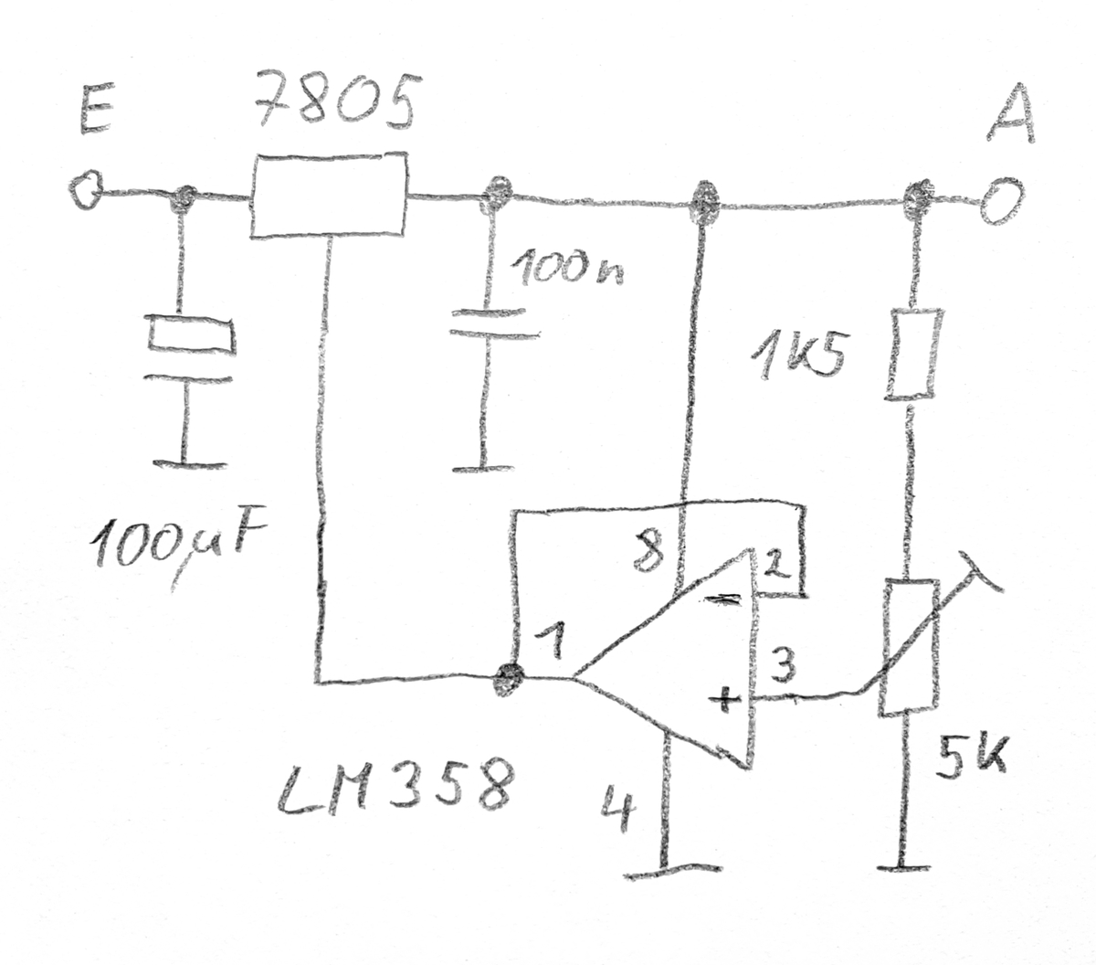

von Enrico E. (pussy_brauser)
Peter P. schrieb:
> Wo ist denn in Deiner Schaltung ein TL431??
Eigentlich braucht man weder eine Spannungsreferenz, noch eine hohe
Verstärkung.
Ich habe das mal mit einem ganz normalen 7805 und einem OPAmp. mit einer
Verstärkung von 1 aufgebaut.
Das funktioniert auch gut, allerdings erst ab 5V aufwärts.

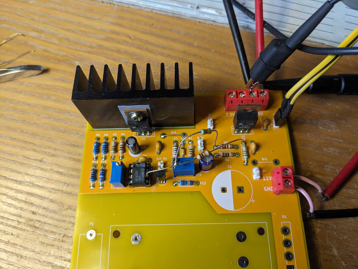

Tim 🔆 schrieb:
> Die Schaltung läuft jetzt top.
https://www.mikrocontroller.net/attachment/653602/platine.jpg
Das Board sieht nach Industrieware aus. Für U1 könnte man auch einen
ganz normalen BJT Transistor nehmen. Vielleicht wollten die auf diese
Weise ihre ganzen LM317 los werden ;)
Schaltung und PCB habe ich selbst entworfen. Ging genau so schnell wie
Lochrasteraufbau und ich muss nicht den Pertinax-Gestank einatmen.
Auf dem Board befindet sich auch noch ein 7,5V Zweig.

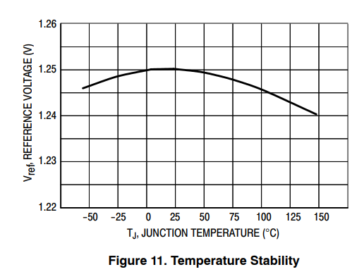

Und wie verhält sich der LM317 in sener Standardschaltung bei
Temperaturänderung?
von Arno R. (arnor)
> Temperaturänderung?
Steht doch im Datenblatt.
von H. H. (hhinz)
Arno R. schrieb:
>> Temperaturänderung?
Und bei jedem Hersteller anders.
von Harald W. (wilhelms)
>> Temperaturänderung?
Nun, ein praktischer Versuch wäre für mich überzeugender.
von H. H. (hhinz)
Harald W. schrieb:
>>> Temperaturänderung?
Den hat der Hersteller gemacht und dokumentiert.
von Arno R. (arnor)
Mag sein. Aber in allen DB die ich gefunden habe, ist der grundsätzliche
Verlauf gleich, die Absolutwerte variieren etwas. Die negative Drift zu
hohen Temperaturen könnte man mit einem NTC-Verhalten parallel zum
Widerstand von Out nach Adj weitgehend ausgleichen (Diode+R, KTYxx,
Der praktische Versuch ergab: "Driftet wie Sau...". Werte kann ich dir
jetzt nicht mehr nennen, aber das war auf keinen Fall akzeptabel.
Da frage ich mich schon nach dem Sinn und Zweck dieses Reglers, zumal
man damit schon bei geringer Leistung die Wohnung heizen kann. Der wird
wirklich sauheiß (um die Sau nochmal zweckzuentfremden).
Die Beispielschaltung mit dem TL431 war schon besser, aber was bringt
es, wenn der TL431 weg driftet und ich hatte schon den B-Typ genommen.
Dann kam mir meine ungewöhnliche Idee in den Sinn.
von Arno R. (arnor)
Tim 🔆 schrieb:
Komisch, daß das in all den Jahrzehnten niemand sonst aufgefallen ist
und alle die Dinger einsetzen...
Tim 🔆 schrieb:
> zumal man damit schon bei geringer Leistung die Wohnung heizen kann.
Ist doch in deiner Schaltung genauso. Eher noch schlimmer, wegen der
zusätzlichen Verluste, von denen einige unnötig sind (R4,R5).

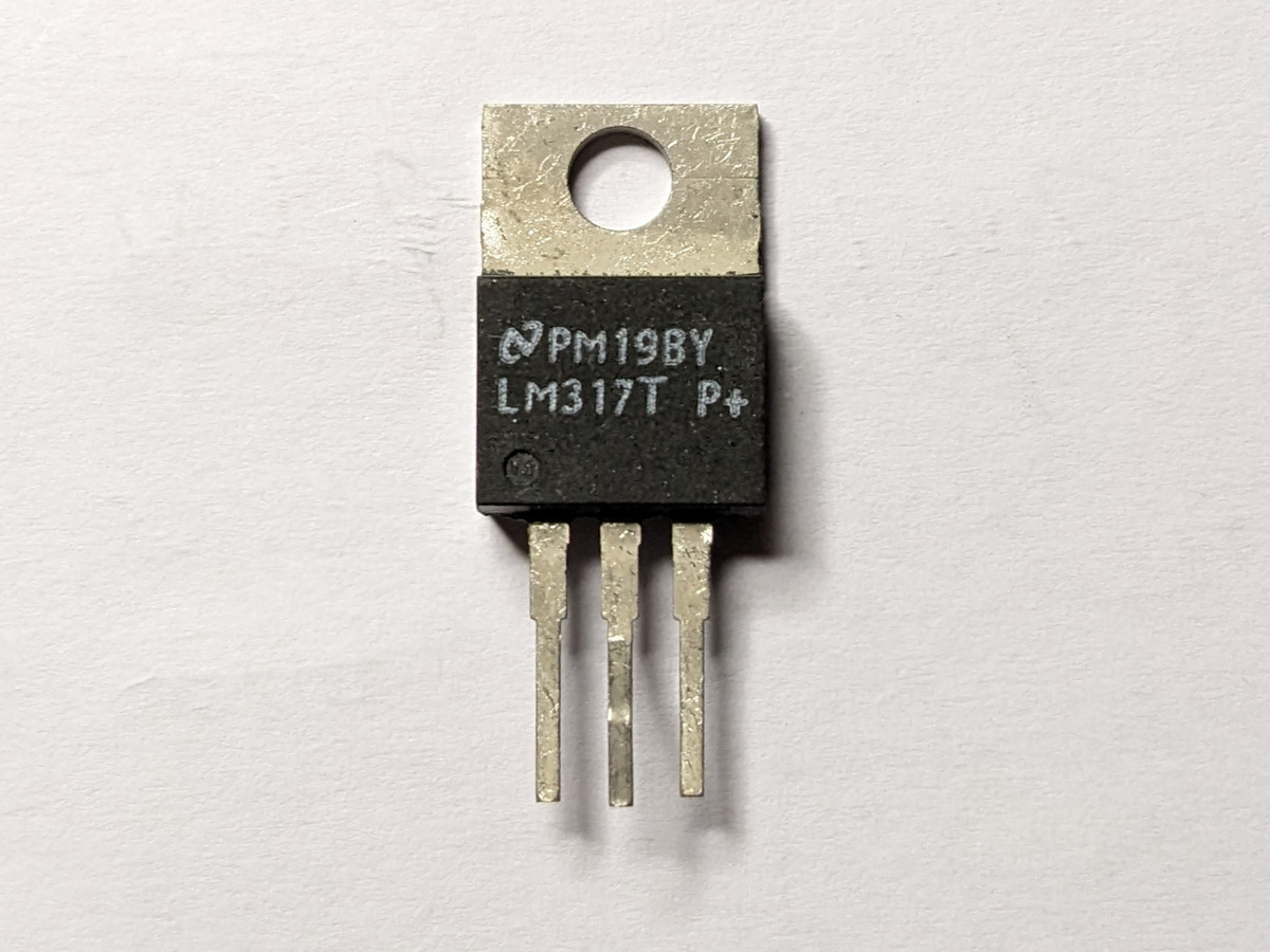

wo hast Du denn Deinen LM317 her?
Wenn das irgendein umgelabelter billiger Nachbau ist könnte ich mir so
ein Verhalten gut vorstellen.
Natürlich ersetzt er keine Präzisionsreferenz, aber ich fand den LM317
bisher eigentlich immer ganz ordentlich und für die meisten Fälle
ausreichend was die Stabilität angeht.
Dann werden sie für den Zweck halt genügt haben.
Die Japaner nehmen gerne Z-Diode und Transistor.
Die Empfehlung habe ich hier aus dem Forum und sie steht auch in einer
App Note von TI. Wenn ich das Dokument wieder finde, poste ich es. Maxim
und Analog schreiben jeweils was anderes.
Aber ich habe die Widerstände bei meiner Platine gar nicht drin, da ich
zwei Regler angeschlossen habe. Den Schaltplan hatte ich für dieses
Thema vereinfacht.
Davon habe ich vor ein paar Jahren einige Dutzend in einem Werk in
Tschechien abgegriffen, die bei der Produktion übrig blieben. Ich gehe
nicht davon aus, das die gefälscht sind.
Sorry, "Wie Sau" war halt mein subjektiver Eindruck. Ich habe das
Ergebnis nicht mehr im Kopf und die Schaltung gestern auseinander
genommen. Auf meiner Platine habe ich jetzt uralte von Motorola.
Ich kann ja nochmal einen anschließen, aber heute nicht mehr.
von H. H. (hhinz)
Tim 🔆 schrieb:
> Ich gehe nicht davon aus, das die gefälscht sind.
Sehen echt aus.
