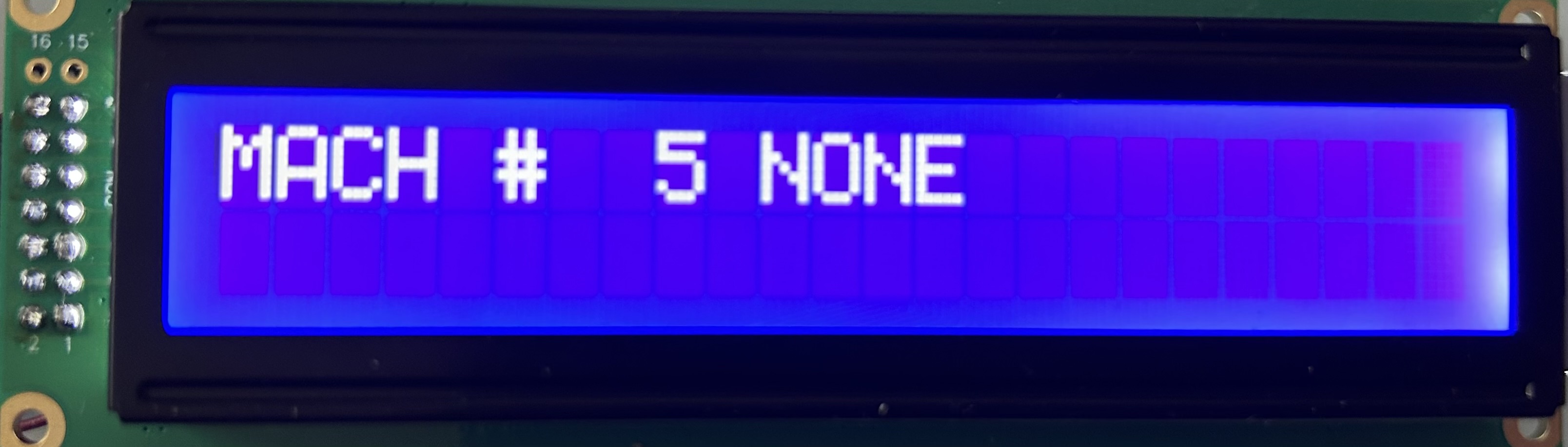

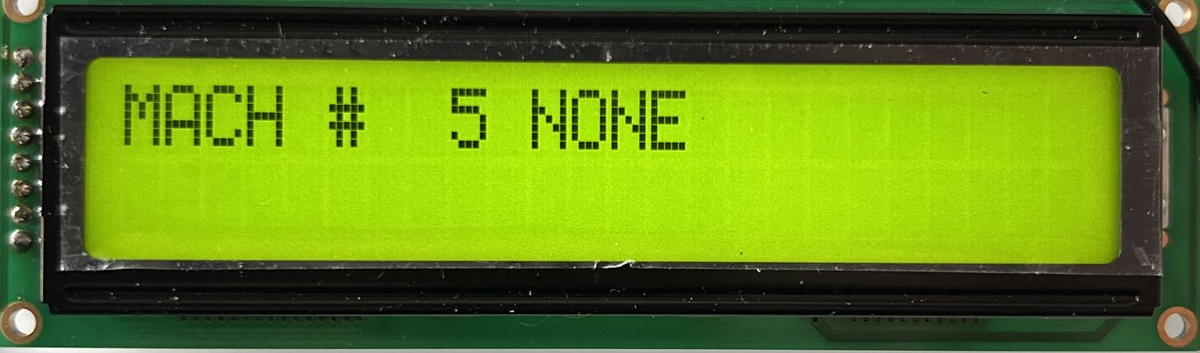

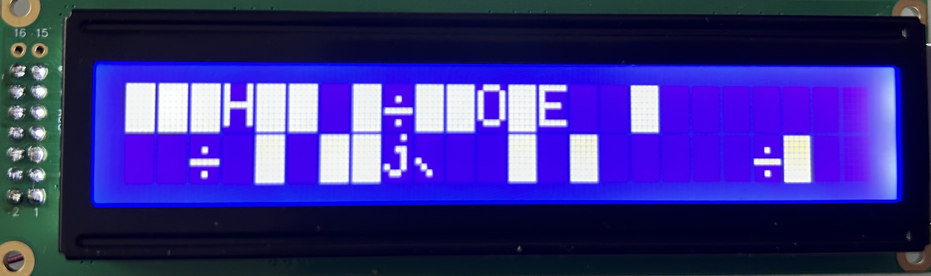

Ich habe bei einem Gerät (Lexicon MRC) das Display ausgetauscht und zwei
unterschiedlichen Displays ausprobiert. Das grüne Display funktioniert
einwandfrei. Beim blauen Display gibt es nach ein paar Sekunden Probleme
siehe Fotos. Das heisst dass nach dem einschalten die Zeichen vorerst
korrekt angezeigt werden, nach einigen Sekunden spielt die Anzeige
jedoch verrückt. Komisch ist auch dass wenn ich einen Wert verändere
wieder alles korrekt angezeigt wird. Nach ein paar Sekunden fängt das
Problem jedoch wieder an.
Hat jemand einen Hinweis woran das liegen könnte?
Grünes Display = DEM 24252 SYH-LY/A
Blaues Display = W242B-NLW
Vielen Dank für Eure Hinweise

Das wird ein Timing-Problem sein. Das eine Display geht so noch gerade,
das andere nicht.

Vielleicht liegt es an der Schaltung (Logikpegel, Versorgungsspannung,
offene Pins).
Sind das immer noch R/C Oszillatoren?!
Wärm das Display mal an, wenn's besser oder schlechter wird, is es
definitiv ein Timing-Problem.
Die Wartezeiten auf die Befehlsabarbeitung sind zu kurz, nehm ich mal
an.

Die Stromversorgung würde ich auch als erstes mit einem Oszilloskop
prüfen. Danach die Qualität der Signale (Pegel und Flanken-Steilheit).
Bei den HD44780 kompatiblen Display habe ich die Erfahrung gemacht, daß
viele erheblich schneller sind, als das Original. Viele im Netzt
veröffentlichte Code-Beispiele halten sich nicht vollständig an das
geforderte Timing, ohne daß es dem Autor aufgefallen ist.
Da kann es durchaus passieren, das ein bisher bewährter Programmcode an
einem neuen (langsamen) Display plötzlich doch nicht mehr so stabil
läuft, wie bisher.
Ergo: Timing ausmessen und mit dem richtigen Datenblatt vergleichen.
Nicht nur auf einzelne Bytes achten, sondern auch die geforderten
Wartezeiten nach Kommandos kontrollieren. Das teht am Besten mit einem
Logic Analyzer, zur Not aus dem Quelltext heraus lesen.

Da das Schreiben klappt, wird es wohl nicht am Timing liegen. Der
RAM-Inhalt 'löst' sich wohl auf - nach und nach, wie beschrieben.
Vielleicht einfach nur kaputt ;-)

Unter der Annahme dass das der Controller nicht ständig den selben
Inhalt an das Display sendet (was mit einem Logikanalyzer der Oszi zu
überprüfen wäre), müssten es demnach unpassende Logikpegel oder
Störungen und weniger Timing sein. Schaltet der Controller eventuell bei
Inaktivität die Ausgänge Hochohmig? Vielleicht hilft einen Pull-Down am
Enable Pin hinzufügen?

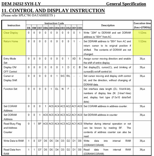

> DEM 24252 SYH-LY/A
Controller HD44780
> W242B-NLW
Controller HD44780 / ST7066 kompatibel
Wenn man das liest, ist Vorsicht geboten. Befehlskompatibel heißt nicht
timingkompatibel. Deswegen haben andere schon geflucht.

Vielleicht doch; sobald der Displaycontroller auf Betriebstemperatur
ist, kommt ihm irgendne Flanke zu früh.
Test: Displayrückseite vorsichtig erwärmen, dann Gerät einschalten.
Nächster Test: Displayrückseite mit Kältespray abkühlen, verschwindet
der Effekt wieder?

Daß gleich zwei neue Displays das gleiche bizarre Fehlerverhalten
zeigen, legt nahe, daß das kein Fehler ist, den das Display alleine,
ohne Ansteuerung hinbekommt. Also halte ich Deinen Vorschlag, das
Display "solo" zu untersuchen, für einen nachrangigen Nebenschauplatz.
Ich halte es für erheblich wahrscheinlicher, daß hier ein Timing-Problem
vorliegt, und der Datenbus am Display nicht zu dem Zeitpunkt stabil ist,
zu dem das Display die anliegenden Daten übernehmen will (das sollte
eine gewisse Zeit nach der fallenden Flanke von E geschehen).

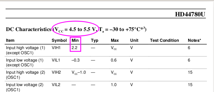

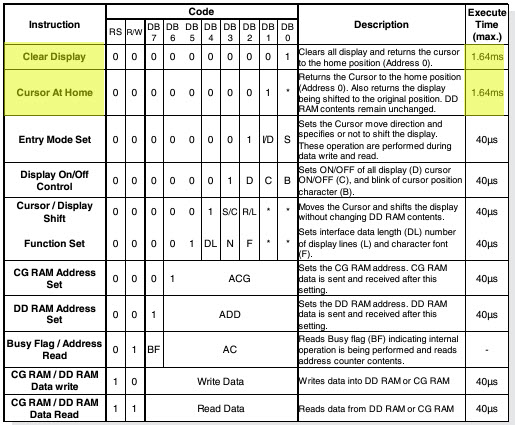

Im Datenblatt des HD44780
(https://www.sparkfun.com/datasheets/LCD/HD44780.pdf) ist auf Seite 58
ein Timingdiagramm abgebildet, und die kritischen Zeiten beim
Schreibzugriff sind
- tcycE (Zykluszeit eines kompletten Zugriffs)
- tAS (Signale RS und R/!W stabil vor steigender Flanke von E)
- tEr (Anstiegszeit steigende Flanke von E)
- tDSW (Daten stabil auf Datenbus vor fallender Flanke von E)
- tH (Daten stabil auf Datenbus nach fallender Flange von E)
Die typischen Werte dazu listet das Datenblatt auf Seite 52 auf:
tcycE min 500 ns (d.h. maximal 2 MHz Takt auf E)
tAS min 40 ns
tEr max 20 ns
tDSW min 80 ns
tH min 10 ns
Das sind die Werte des Originals, im vom Original vorgesehenen
Betriebsspannungsbereich.
Da natürlich sehr viele Displays nicht mehr mit dem Original, sondern
nur "kompatiblen" Nachbauten betrieben werden, ist das nicht in der Erde
festgemeißelt; idealerweise sollte man sich die betreffenden Werte im
Datenblatt des realen Controllers ansehen, was voraussetzt, daß man
überhaupt herausfindet, welcher das ist (auf etlichen Displays ist nur
der beliebte schwarze Klecks drauf).

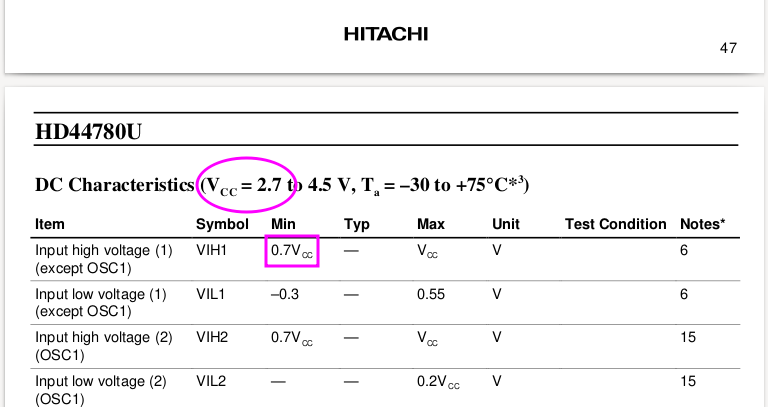

Weiterhin kann es Abweichungen durch geänderte Signalpegel geben. Die
meisten neuzeitlichen Klone des 44780 funktionieren auch problemlos mit
3.3 V Versorgunsspannung, wenn man die Kontrastspannung entsprechend
anpasst. Sie lassen sich aber auch im 5 V-Betrieb mit Spannungspegeln
eines mit 3.3 V betriebenen µC ansteuern, nur kann es dann zu
Verschleifungen kommen, weil eben High-Pegel erst später eine für den
44780 ausreichend hohe Spannung bekommen.
Mir scheint hier der Einsatz eines Oszilloskopes angebracht zu sein, um
zu prüfen, wie das vorgegebene Gerät überhaupt das Display ansteuert.
Versorgungsspannung, Signalpegel und Timing.

von Max M. (max_52)
Hallo Zusammen!
Das blaue Display ist neu, habe zwei davon, eines REV.0, das andere
REV.E,
beide zeigen das selbe Fehlerbild.
Das Gerät hat Schieberegler um Werte einzustellen. Bediene ich einen
Regler, verschwindet das Fehlerbild sofort und die Anzeige sieht normal
aus. Nach 2-3 Sekunden fängt die Anzeige wieder an mit dem Fehlerbild,
welches sich nach und nach aufbaut. Also zuerst ein Zeichen, dann folgen
weitere mit komischen Anzeigen.
Kann leider keine Messung mit dem Oszi machen da ich es verkauft habe.

von Teo D. (teoderix)
> REV.E,
Aha, die Neuen sinds... Haben da evtl. die Eingänge die Segel gehisst?
Bzw.fehlen da Pull-Down Widerstände.
von Hugo H. (hugo_hu)
Fällt Dir da irgendetwas auf? (-> Bilder)
Diese Befehle nutzt doch keiner und schon garnicht wirr mal so
zwischendurch!
> zwischendurch!
Gibt es Deine Glaskugel irgendwo zu kaufen?
von Rainer W. (rawi)
Execution Time (f_Osc = 270 kHz) vs. Execution Time (max.)
Fällt dir irgendetwas auf?
Ohne die Oszillatorfrequenz bzw. deren Toleranzbereich zu kennen, ist
das ein Vergleich von Apfeln mit Birnen.
Die Oszillatorfrequenz (alt) ist bekannt (steht im Datenblatt und ist
dort angegeben, da der Controller - auch im Datenblatt referenziert -
mit mehreren Frequenzen betrieben werden kann).
Daher sind auch die Ausführungszeiten (alt) bekannt.
Die Ausführungszeiten (neu) werden für die maximal zulässige
"Betriebsfrequenz" angegeben, was ich für sinnvoll halte. Damit kann
beides verglichen werden und es ist schon eine deutliche Diskrepanz
bemerkbar.
Niemand von uns (vermute ich mal) kennt die genaue zeitliche und
programmtechnische Ansteuerung des Displays. Kann man mit einem billigen
LA recht gut herausfinden, wenn man das will.
Programmtechnisch ist es nicht zuletzt deshalb interessant, weil nicht
jeder / jede Bibliothek das Busy-Flag abfragt, was im Fall des "neuen"
Displays fatal sein kann. Von uns weiß vermutlich auch niemand, in
welchem Modus das Display angesteuert wird.
Zitat aus dem Datenblatt (neu):

von Peter D. (peda)
Ja, sieht nach Wackelkontakt (Kabelbruch, kalte Lötstelle) aus.
Die neuen Daten werden kapazitiv übertragen und dann floaten die Pins
wieder.
Am Timing liegt es definitiv nicht.

von Peter D. (peda)
Es kann auch ein Softwarefehler vorliegen, der µC schaltet die
LCD-Leitungen zwischen den Ausgaben wieder auf floatend.
Das eine LCD könnte einen Pulldown am E-Pin haben, das andere nicht.
Mit einem DMM gegen VCC kann man messen, ob der E-Pin floatet oder auf
low gezogen wird.
Man könnte dann einen Pulldown (10k) nachrüsten, an die SW wird man wohl
nicht rankommen.
von Frank E. (Firma: Q3) (qualidat)
Ich würde das (vermutlich) defekte LCD mal ausserhalb des Gerätes
betreiben, ist ja z.B. mit einem Arduino kein großes Problem. Dann
könnte man zumindest erstmal eingrenzen, ob es an der Art der
Ansteuerung im "Lexicon MRC" oder tatsächlich am LCD selbst liegt ...
