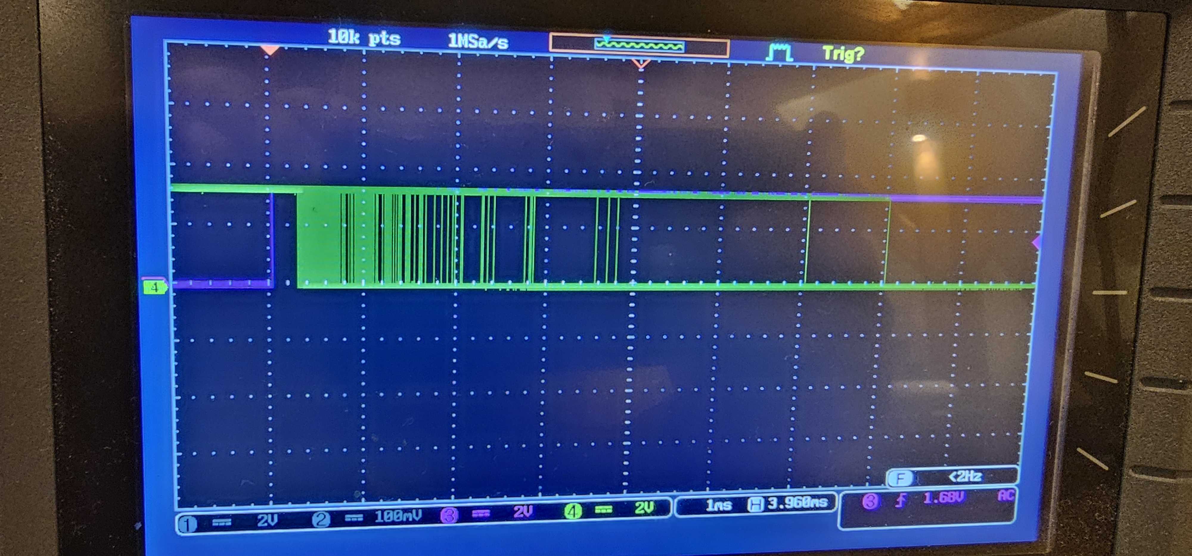

hat jemand Erfahrung mit ESP-NOW?
Ich sehe, daß meine Packete (nur ein Byte) mit Jitter empfangen werden.
Im Bild sieht man die Ergebnisse für ESP8266:
Lila: Byte sent on sender
Green: byte received on receiver
Delay: ~500 micro Sekunden
Jitter: ~ 6.5 milli Sekunden
Auf ESP8266 bekomme ich bessere Resultate als auf ESP32. Auf ESP32 ist
Delay sowie Jitter grösser.
Gehört das mit dem Jitter so oder habe ich einen Fehler in mein INO
(siehe Anhang)?
Warum verhält sich ESP8266 besser als ESP32?
Danke

Im guten Fall hast du unregelmäßige Verzögerungen im einstelligen ms
Bereich. Das ist völlig normal.
Ebenfalls normal sind Ausreißer bis 200ms. Damit muss man immer
jederzeit rechnen. Erst darüber kommt der Bereich, wo es ernsthaft Sinn
macht, etwas verbessern zu wollen.

esp-now IST ABER KEIN ECHTES wlan: nur die untersten 2 OSI schichten.
Soweit ich lese sollte es eigentlich keinen Jitter in ms Bereich haben.
Deshalb die Frage ob war an meinen Arduino skteches falsch ist, oder ob
ESP-NOW die performance unter Arduino nicht bereit stellt sondern eher
in C?

Nochmal: Andere nutzen die gleichen Funkfrequenzen, das führt zu
unregelmäßigen Wartezeiten. Sonst würde WLAN nicht funktionieren.

Die wird es auf freien Funkfrequenzen nicht geben, weil du die Frequenz
nicht exklusiv nutzt.
Für dein gewünschtes Timing ist Funk das falsche Medium.

Nicht direkt falsch, aber unschön und mögliche Jitter-Ursache:
* Printf seriell in einer Callback-Funktion
* doppelter Aufruf von millis()

Die weitaus sinnvollere Frage wäre, ob Du bzw. Deine Anwendung mit einem
Jitter dieser Größenordnung leben kann?
Was mir aber an Deinem Sender-Sketch auffällt: Du hast keine konstanten
Sendeintervalle, wie bestimmst Du da den Jitter überhaupt?
Denn Du startest Deinen 300ms Timer ja erst nach dem Senden neu, also
liegen zwischen zwei Übertragungen immer: 300ms + Dauer der vorigen
Übertragung.
Was mir noch auffällt, eher allgemeiner: Die Arduino DigitalRead/Write
Funktionen haben einen ziemlich schlechten Ruf, wenns um schnelles der
sehr exaktes Timing geht. Drum nimmt man besser möglichst HW-nähere
Zugriffsmethoden um einen Timing-Pin zu toggeln.

Die Mainloop hat auch kein festes Timing, weil im Hintergrund immer
irgendwelche Interrupts beschäftigt sind.
lastTime wird hier immer aufaddiert, hat kein festes Timing in dem Sinne
wie es gedacht ist.
Der Vergleich sollte
 sein und
lastTime += timerDelay
. Damit man ein halbwegs konstantes Intervall hat.

Wenn du das Originalzeug von Espressif nutzt (was ich annehme), hast du
aufgrund des echtzeitbefreiten Kernels schon mal Null Latenzgarantien,
auch wenn du den Wifi-Stack hackst (was aber gar nicht ETSI-konform
waere).
Mit FreeRTOS kann es besser sein, aber auch da muss man den original
Radio-Stack umdesignen. Ein Produkt sollte daraus trotzdem nie werden,
