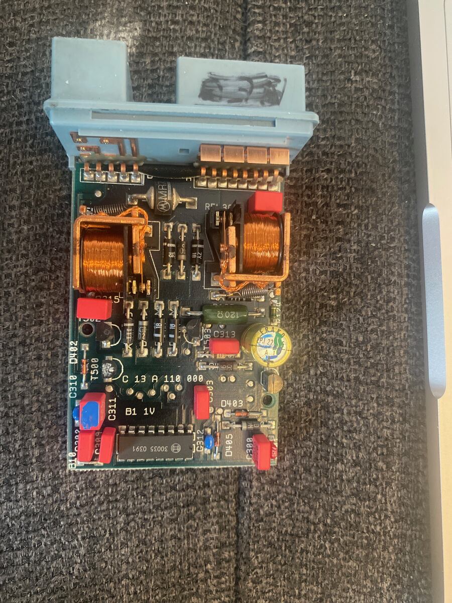

So langsam bin ich mit diesem Teil am verzweifeln. Das Steuergerät ist
für ein W124 Bj.1991 Coupe Gurtgeber. Habe mitlwerweile 5 stück von
diesen teilen und keins vorne denen Funktioniert 100% richtig.
Meine Vermutung ist das die IC's defekt sind (Bosch 30035), nur leider
finde ich im netzt nichts zu so einem IC. Habe nach meinen Möglichkeiten
alle anderen Bauteile gemessen und verglichen. Habe bei allen
Steuergeräten kein unterschied in denn Bauteilen feststellen können.
Die die ganze Peripherie die zum Steuergerät führt auch getestet. Kein
Fehler vorhanden.
Ich hier kann mir endlich jemand weiter Helfen.
Grüße Jens

von Christian M. (likeme)
Wie äußert sich der Defekt? Gurtgeber hört sich immer nach Dreck im
Schloss an bzw. vergammelte brüchige Leitungen im GG. Vor allem bei
einem 40j alten Auto. Bei diesen Steuergeräten sind zuerst die Stecker /
Platine Verbinder nachzulöten. Dann die Relais und wackelige Bauteile
ebenfalls nacharbeiten / löten.
Bosch 30035, sind Eigenentwicklungen, was drinnen ist, ist geheim :-)
wenn der GG aktiv ist, mit Motor oder so dort mal auf noch vorhandene
Kohlen prüfen.

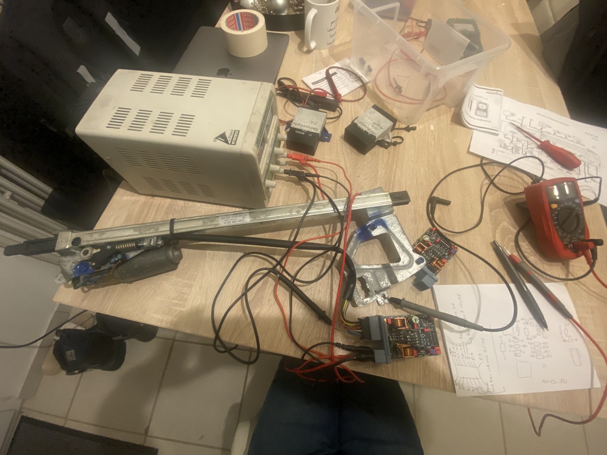

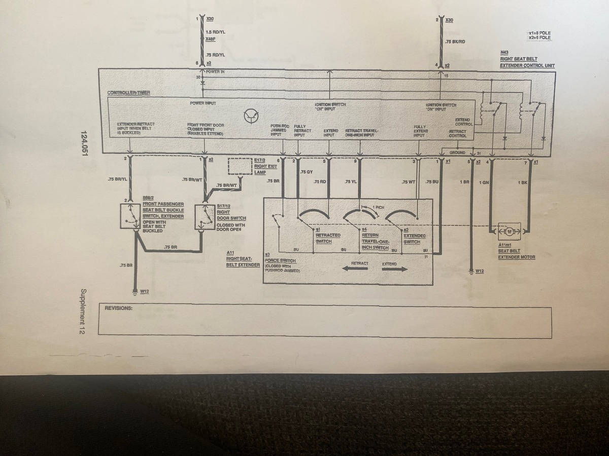

von Jens (jens1989)
Das Funktionsprinzip ist. Man steigt ein schließt die Tür und eine
Stange fährt nach vorne und gibt einem denn Gurt an. Man schnallt sich
an, gurtgeber fährt zurück in Ruhe Position.
Bei einem Steuergerät fährt die Stange so weit raus das diese rausfällt
und Motor dreht weiter. Also erkennt er die Stop Stellung nicht durch
denn Mikroschalter. Der Mikroschalter funktioniert.
Bei einem anderen Steuergerät fährt die Stange nur 1cm aus und direkt
wieder ein.
Augenscheinlich sind alle Lötstellen intakt.
Ich habe auf einer Chinesischen Seite, einen IC gefunden auch mit der
Nummer 30035 und noch andere zahlen, aber mit er Nummer finde ich auch
nichts.
Die Elkos habe ich mit 4 verschiedenen Steuergeräten untereinander
verglichen. Konnte kein unterschied feststellen. Das bei 4 Steuergeräten
alle selben Elkos defekt sind, ist doch eher unwahrscheinlich oder ?
Die Motoren Laufen alle.

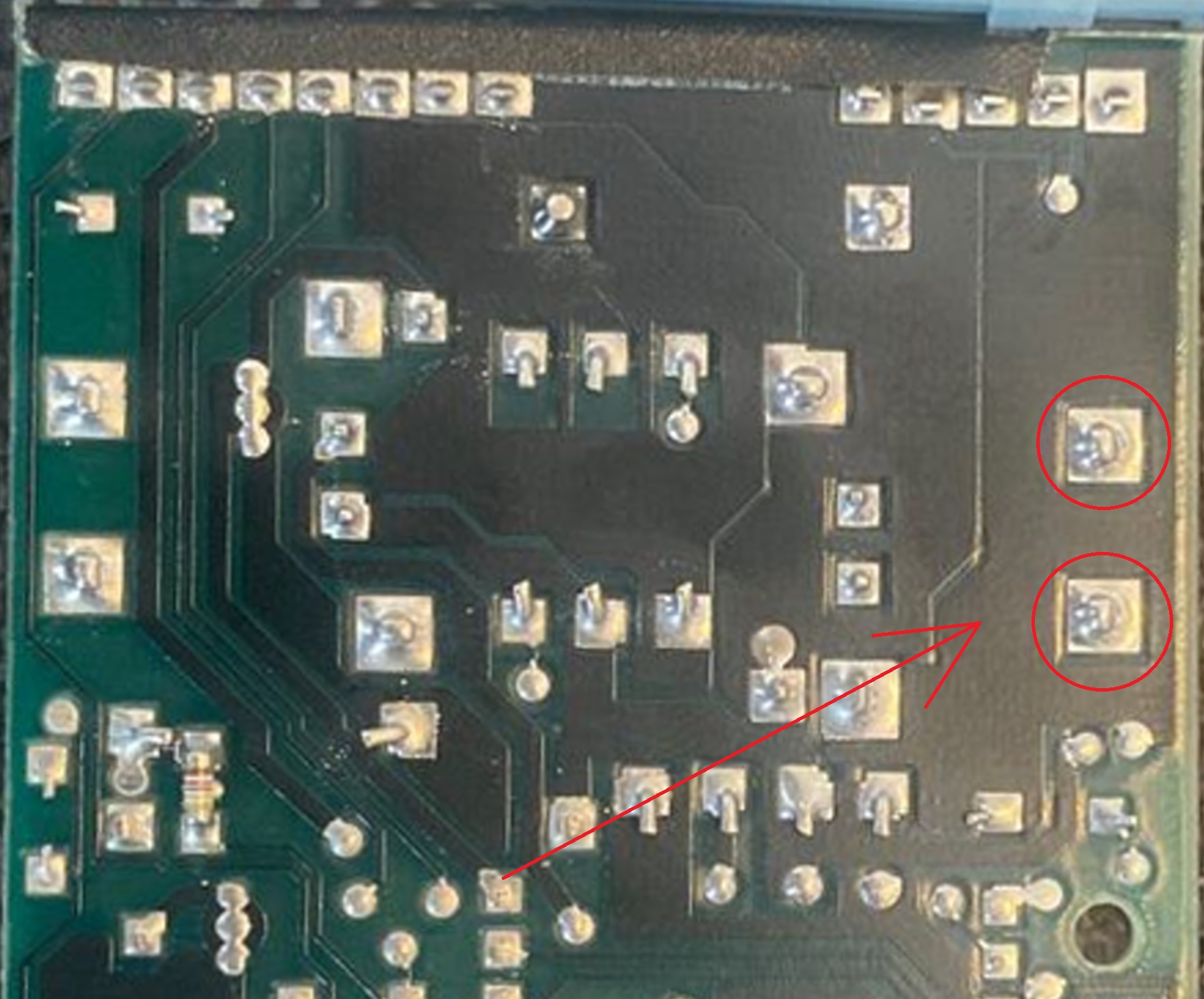

von H. H. (hhinz)
Da siehts so nach Schleifbahnen aus. Diese schon geprüft?

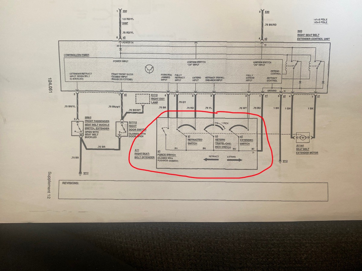

von Jens (jens1989)
Das sind Mikroschalter für Eingefahren,Ausgefahren etc.
Die Mikoschalter sind geprüft und Funktionieren.
Heist also bei dem einen Steuergerät was ich habe, verarbeitet er nicht
das Signal, das der Endanschlag erreicht ist und dreht deswegen
dauerhaft. Nur die Leitungsbahn auf dem Steuergerät zu finden bekomme
ich nicht hin.

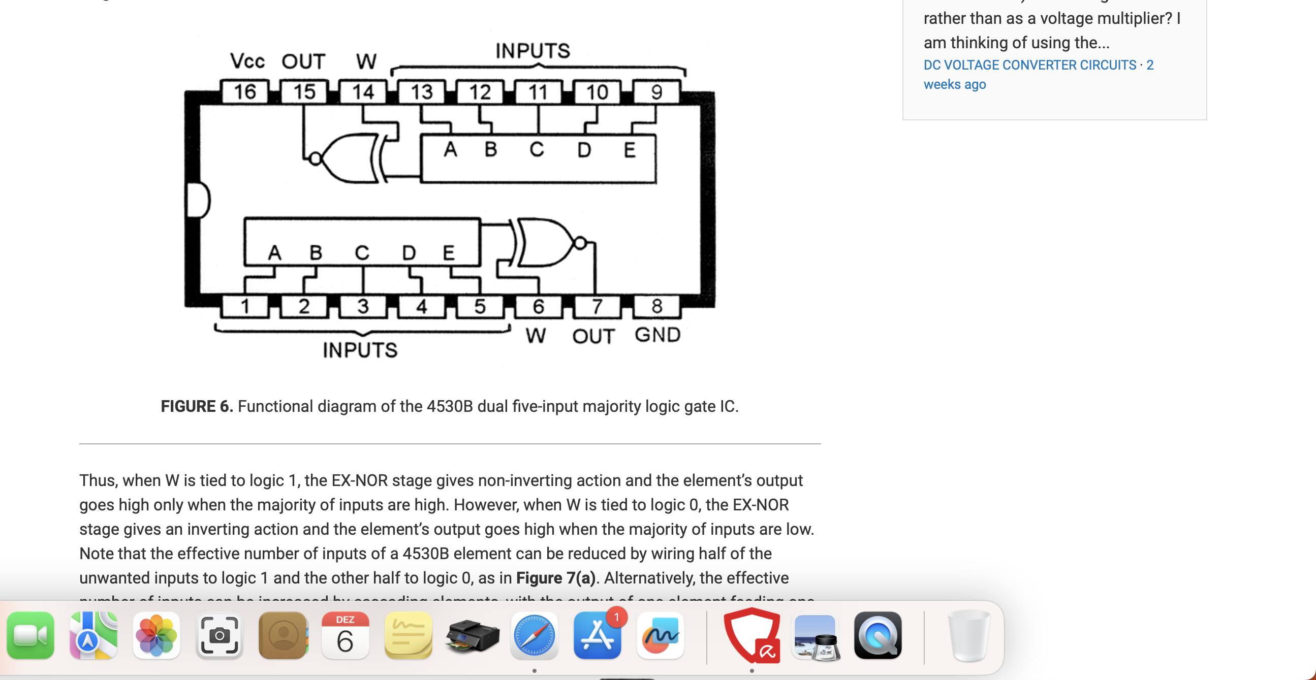

Im bild ist ein IC der meiner Meinung nach evtl. der Richtige sein
könnte für mein Laienhaftes Verständnis.

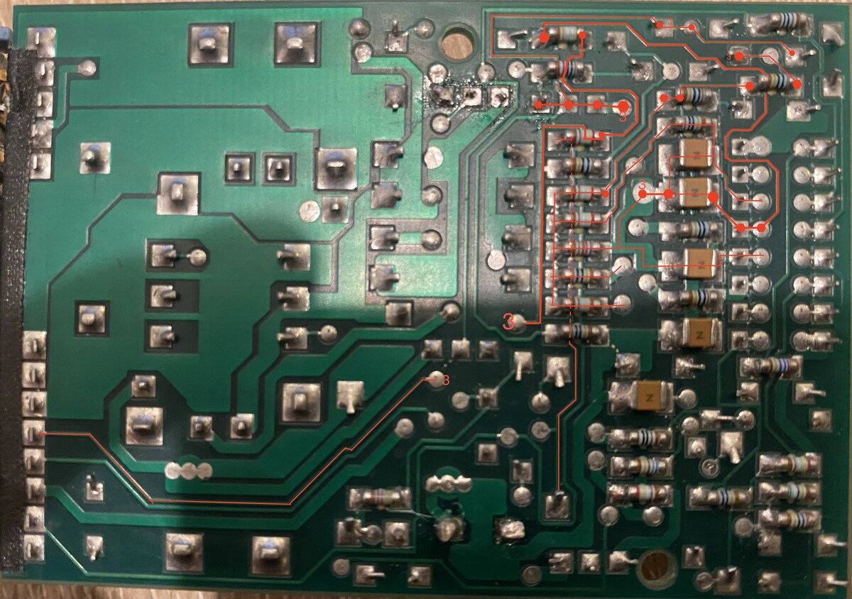

Beitrag #7787771 wurde vom Autor gelöscht.
> https://www.ebay.co.uk/itm/364215957988
also vermutest du Karies in den Zahnrädern?
> ich nicht hin.
naja, du kennst ja schon den Steckkontakt, über dem das Signal in die
Platine rein kommt. "Im laufenden Betrieb" kannst du ja mal mit einem
Multimeter messen, was am Steckkontakt raus und reingeht.
Meine Vermutung: Pullup Widerstand, welcher durch den Tastkontakt auf
GND gezogen wird.
Also solltest du irgendwas bei gepullte +12V, sowie GND messen. Und bei
betätigtem Kontakt 2 x GND.
Und dann wendest du dich wieder der Platine zu und klingelst einfach mit
dem Multimeter von Baustein zu baustein durch, bis du das passende
Eingangsbauteil gefunden hast.
Danach schau dir das Bauteil an, was es für Funktion hat, und ob es nch
funktioniert.
Dadurch kannst du dann auch gleich die Schaltung aufnehmen, bisd  du
halt am FPGA angekommen ist

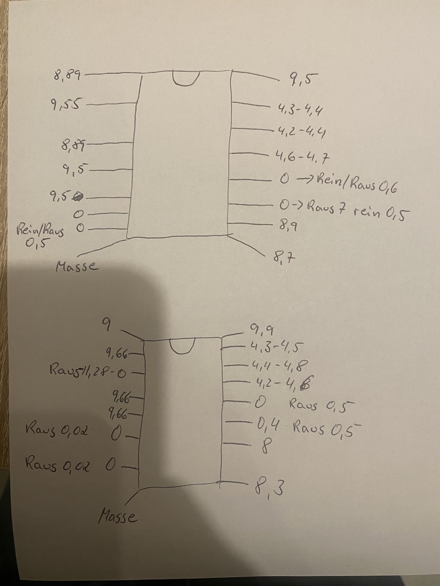

von Jens (jens1989)
von Jens (jens1989)
Ich werd noch mal prüfen wie weit ich komme beim durchmessen im betrieb.
Wäre es nicht möglich ein Arduino oder Vergleichbar einzubauen?

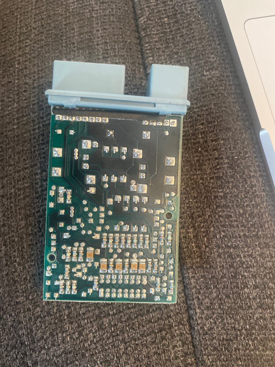

von Matthias S. (dachs)
So auf den ersten Blick würde ich die Platine für nur zweilagig halten.
Da sollte es machbar sein, einen Schaltplan aufzunehmen.
Dann sieht man auch, ob der IC der verlinkte 4530B sein könnte.
In welchem PLZ-Bereich bist Du?
Matthias

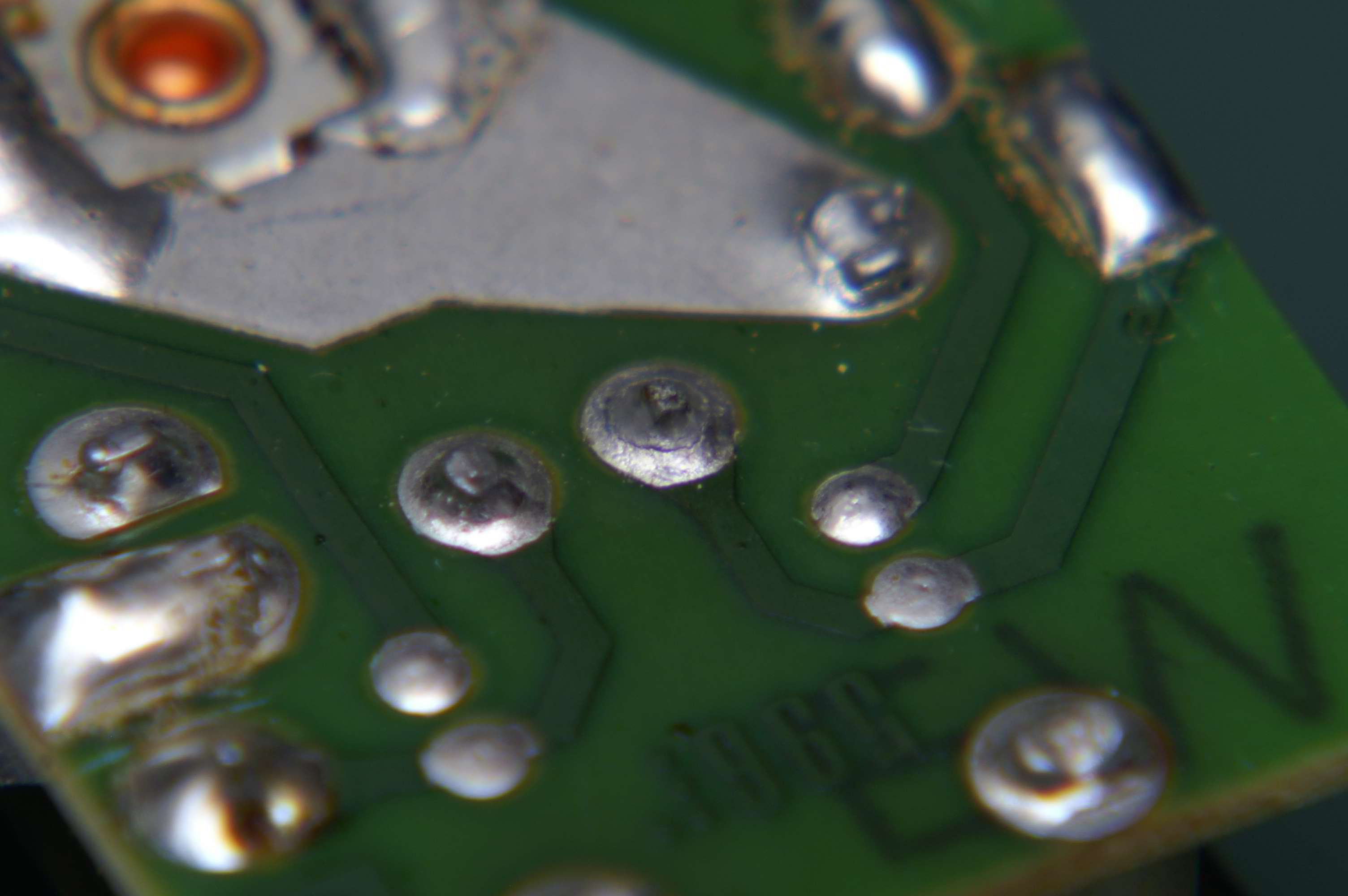

von Peter M. (r2d3)
Hallo Jens,
Einer Deiner Relaissockel zeigt Bruchkegel an zwei Lötstellen, finde
ich.
Das Bild von mir zeigt das Symptom bei meinem Kraftstoffrelais. Nach 2
dutzend Fotoaufnahmen bin ich qualitativ leider immer noch Lichtjahre
von unserem IC-Forensiker Richie entfernt. :(
Schön, dass Du so ein altes Auto fährst!
Viel Erfolg!
von Thomas (kosmos)
Dieser Baustein den du gepostet hast, schaltet einen der 2 Ausgänge wenn
mindestens 3 der jeweiligen 5 Eingängen auf high stehen. Passt also ganz
gut da in deinem "Schaltplan" 10 Eingänge und 2 Ausgänge drin sind.
Außerdem gibts es ein paar Kniffe um die Eingänge verschieden zu
gewichten.
Das werden bestimmt keine analogen Signale sein, die da reinkommen,
entweder direkt 12V High / 0V Low oder falls da wirklich irgendwo
Schleiferbahnen sein sollten, geht das bestimmt erst auf einen einen
Mehrfachkomperator oder Mehrfach-OPAMP(Schwellwertschalter)
Wenn du einen Schaltplan zeichnen könntest kommt wird man hier im Forum
schon dahinterkommen wie genau es funktioniert.
Anbei mal das Datenblatt
https://www.alldatasheet.com/datasheet-pdf/view/158409/MOTOROLA/MC14530B.html
Müsstest jetzt Durchmessen wo die ganzen Einganssignale hingehen damit
man die Logik dahinter verstehen kann.
Kannst du das was der Motor antreiben würde per hand verschieben und die
Signale zu den Inputs messen. Also ändert sich nur etwas an der Anfangs
und Endposition...?

Die beiden TO-92 Transistoren könnten entweder als astabiler
Multivibrator einen Zeitgeber bilden oder sind diese für die
Relaisansteuerung da, könnte sein das da einer die Grätsche gemacht hat
und ein Relais nicht mehr anzieht.

So hab mal angefangen, die erste Bahn nach zu verfolgen. Im Anhang ist
das Bild dazu, mit denn Markierungen.
Hoffe das ist richtig so.
Bin natürlich für Verbesserungsvorschläge dankbar
Deine Markierung "3" kommt von Pin 4 oder 5.
Gleich die richtige Nr. dranschreiben spart eine Menge Konfusion.
(BTDT)

von Jens (jens1989)
> (BTDT)
Das ist im Stecker pin 3, deswegen die Benennung.
Um so besser, ich hatte die Reihe Pins gezählt.

von Thomas (kosmos)
und mess mal ob sich beim Schalten deines Endschalters auch an den
Eingängen des ICs etwas ankommt?
von Thomas R. (thomasr)
Bei so viel Variation würde ich mir einen kleinen "Hardware-in-the-Loop
Tester" bauen. Also ein Kästchen mit den 6 Schaltern das an das Modul
angesteckt wird. Dazu ein 12 Volt (Stecker)Netzteil und eine Duo LED
(mit Vorwiderständen) statt Motor (oder die Relais beobachten).
Damit kann man dann jede Schaltervariation am Werktisch testen und die
Reaktion sehen. So schließt man jeden Fehler im Fahrzeug aus und kann
gezielt (und in Ruhe/am Werktisch/im Warmen) nach dem Fehler suchen.
So alte Technik macht Spaß!
Sonst mal bei der Consolatrix afflictorum fragen ;-))
von Jens (jens1989)
So hab mal ein Versuchsaufbau mir zusammen gebastelt. Hoffe mal das ich
damit endlich ans Ziel komme.

von Jens (jens1989)
So ersten Erkenntnisse
Bei dem Defekten Steuergerät.
Ziehen beide Relais gleichzeitig an.
Nach einer gewissen Zeit. Löst sich das Relai das fürs einfahren
zuständig ist. Und das Relai für rausfahren bleibt betätigt. Somit fährt
die Stange aus.
Trotz betätigen der Mikroschalter fährt der Motor munter weiter.
Bei denn IC‘s gibt es auch Unterschiede.
Siehe Bild
Bei dem IC in dem unteren Schema ist bei dem Beinchen links der dritte
von oben, bei laufenden Motor -11,28V. Und in Ruhe bei 0v das ist zum
Oberen schon ein massiver Unterschied.
Lieg ich also mit meiner Vermutung richtig, das der IC defekt ist.
von Thomas (kosmos)
der Motor darf sich nur Bewegen wenn ein einzelnes Relais angezogen hat.
Wenn beide Relais angezogen sind liegen an beiden Motoranschlüssen 12V
an und dann bewegt sich nichts, wenn doch hast du ein Problem in deiner
Verkabelung.
Die Relais steuern die Richtung, das eine Relais lässt den Motor
vorwärts drehen(+12V) und das andere lässt ihn rückwärts laufen(-12V).
Um ihn zu stoppen muss das angezogene Relais wieder abfallen oder das
andere zusätzlich anziehen.
Es gibt folgende Schalter die gegen Masse ziehen.
1. Angeschnallt = high am IC
2. Tür offen = low am IC
3. Gurtbringer verklemmt = low am IC
4. Gurtbringer voll eingefahren = low am IC
5. Gurtbringer ausgefahren =low am IC (es darf nur 4 oder 5 low sein,
nicht beide gleichzeitig)
6. Gurtbringer bewegt sich zurück (hier gibts anscheinend eine kurze
Unterbrechung(Takt) nach 2,54cm
7. Gurtbringer voll ausgefahren (könnte nicht beschaltet sein)
Arbeite mit einem Widerstand um die 15 kOhm wenn du die Eingänge am IC
gegen 12V hoch- oder gegen Masse runterziehst, nicht zu viel Strom
fließt falls du mal irgendwo verkehrt hinlangst.
Wenn es bei dir auf dem Tisch funktioniert kannst du dann prüfen ob die
Signale auch wie gewünscht vom Auto so kommen.
