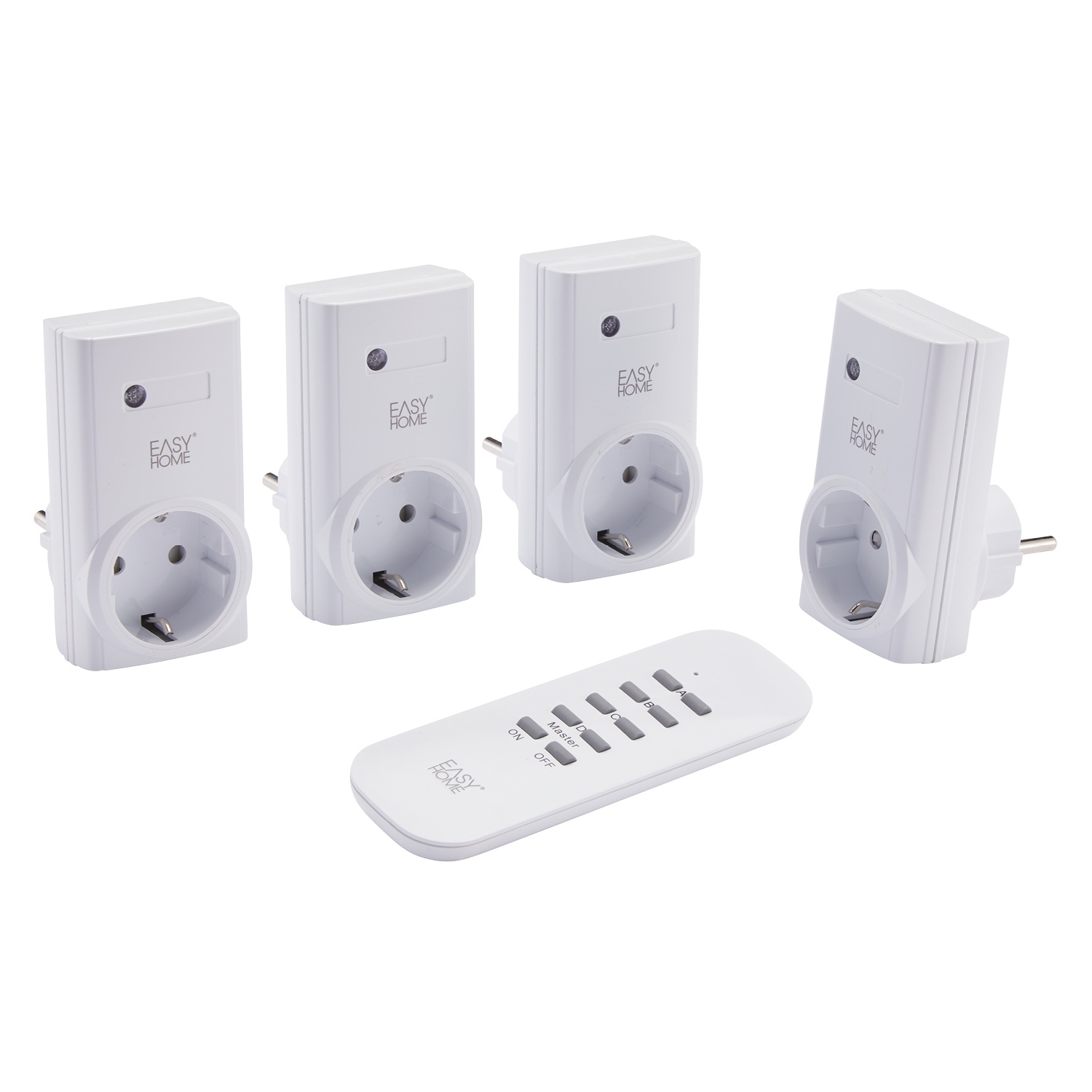

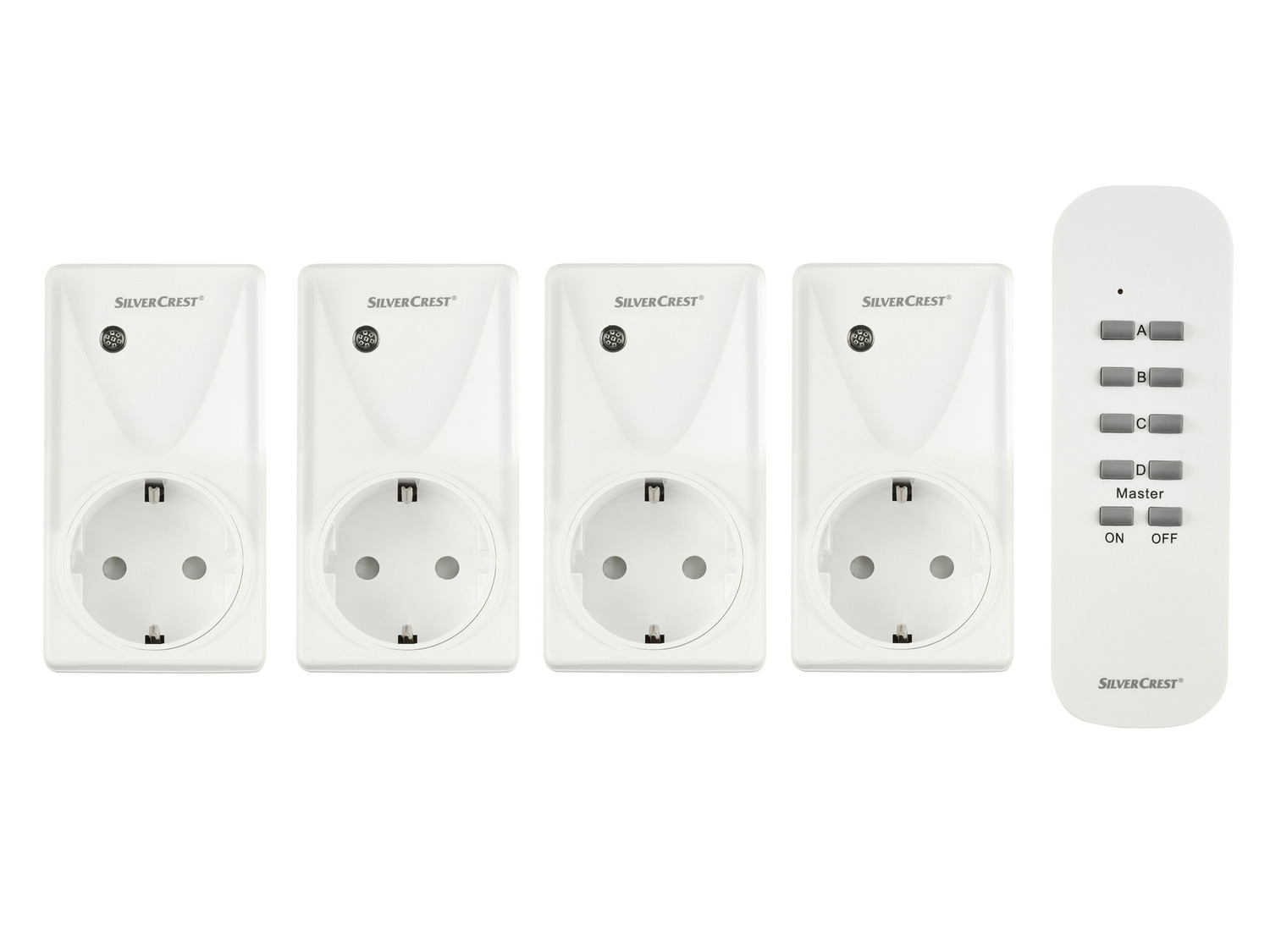

von Georg M. (g_m)
Die vier Funksteckdosen können auch zusammen ein-/ausgeschaltet werden.
https://www.lidl.de/assets/gcpfa06f6ecb6fd4a21a74866a4f73f67b1.jpeg
https://s7g10.scene7.com/is/image/aldi/202012020464
Aber die automatische Zeitsteuerung von vielen Funksteckdosen ohne
Aufsicht wäre risikobehaftet.
