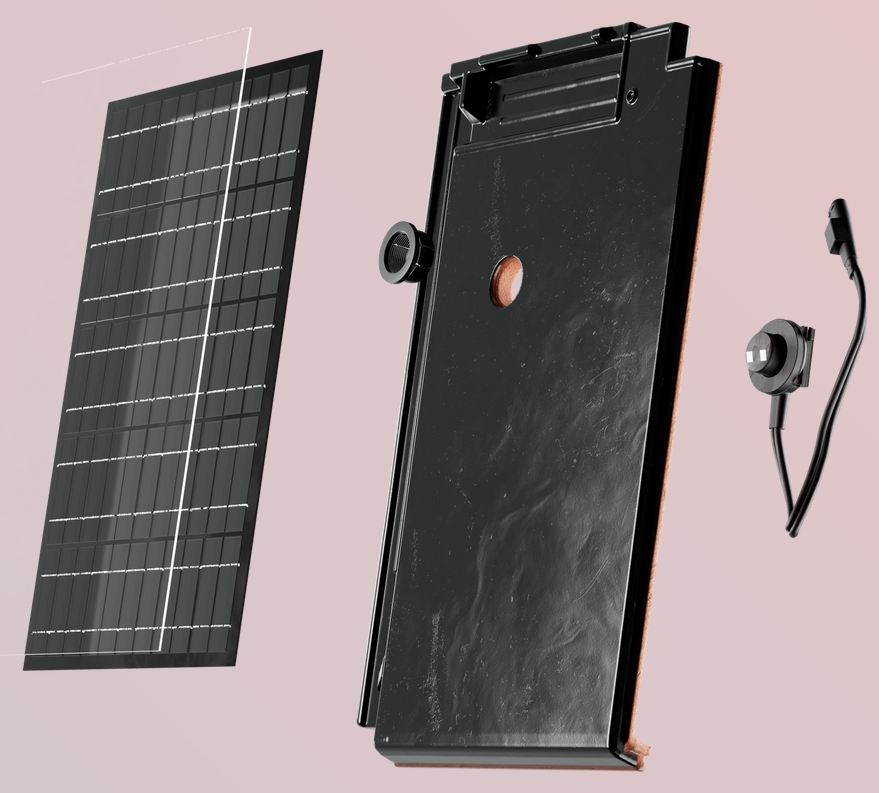

Auf dem Haus gegenüber werden jetzt Solardachziegel von Autarq verbaut, die Vorbereitungen sind im Gange. Nach meinem Verständnis der Webseite von Autarq sind das ganz viele kleine Module die alle parallel geschaltet werden, immer unter 120V DC. Daher wohl für Nicht Elektriker "geeignet". Allerdings mache ich mir so meine Gedanken wieviel Kupfer man da auf dem Dach verbaut. Eine "Stringleitung" je Reihe Dachziegel ist schon heftig. Und da die unter 120Volt bleiben wollen, müssen dann extra PV Wandler auf/in der Nähe des Daches verbaut werden um die 120V in WR taugliche 300 bis 800 Volt zu wandeln. Anscheinend gibt es keine "passenden" WR. Scheint mir recht aufwändig? Zumal der einzelne Ziegel nur etwa 8 Wp hat
Bearbeitet durch User
Ich habe jetzt keine Erfahrung damit, aber ich denke mal es wird seine Gründe haben warum man die Dinger so gut wie nie sieht.

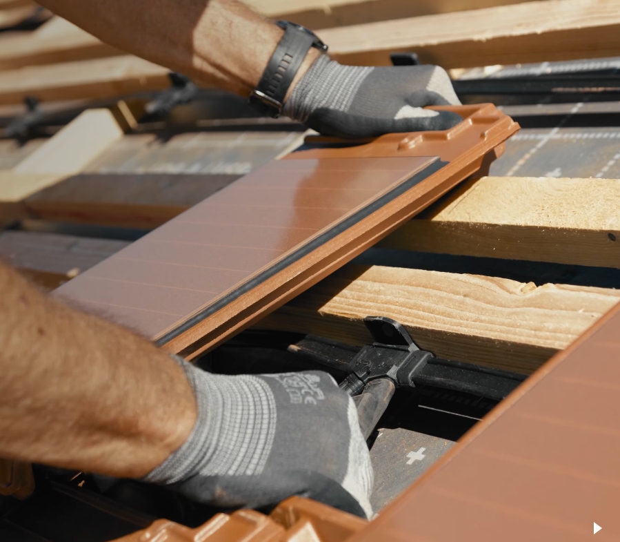

So viele Kontaktstellen... Ich würde mir sowas nicht auf das Dach bauen wollen. Außer bei extremstem Denkmalschutz und ganz gebogenen Dachformen kann ich in soetwas auch technisch keinen Sinn erkennen. Außer als Durchlauferhitzer für Subventionen und Beschäftigungstherapie für Dachdecker. Das wird bei dem kleinteiligen Aufbau doch ein fürchterlich teurer Montageaufwand. Aber ich lasse mich da gerne eines Besseren belehren.
Ein saniertes Dach soll meiner Meinung nach 50 oder mehr Jahre dicht bleiben wenn es einmal gemacht wurde. Deshalb werde ich nie Solarzellen als integraler Bestandteil eines Dachs nehmen. Aber jeder so wie er will.

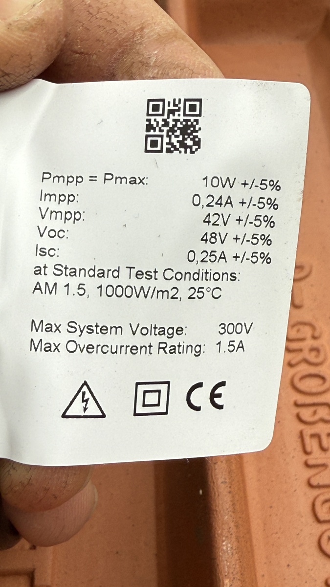

Thomas R. schrieb: > Und da die unter 120Volt bleiben wollen, müssen dann extra PV Wandler > auf/in der Nähe des Daches verbaut werden um die 120V in WR taugliche > 300 bis 800 Volt zu wandeln. Anscheinend gibt es keine "passenden" WR. Unsinn, natürlich gibt es die. Aber diese Winzmodule sind unverschämt teuer, Kaufpreis + Montageaufwand. Wegen der spottbilligen Standardmodule gehen immer mehr Leute dazu über, ihr ganzes Dach statt mit teuren Dachziegeln gleich beim Neubau mit billigen Standardmodulen zu belegen, auch auf der Nordseite.
Troll A. schrieb: > aber ich denke mal es wird seine > Gründe haben warum man die Dinger so gut wie nie sieht Ich denke bei EEVBlog gab es bestimmt darüber schon Videos. Was ich mir so vorstellen kann: - kontaktprobleme - undichtigkeit (?) - reinigung vielleicht problematisch - reparatur oder austausch wenn der Hersteller pleite ist - Kosten - kann man normale Inverters damit betreiben, oder wird eine spezielle gebraucht? - feuergefahr - korrosion
In 20 Jahren ist Hälfte blind oder bemoost. Ob der Hersteller dann noch Ersatz liefern kann oder insolvent ist? Normale Module liefern mehr Leistung, sind billiger und lassen sich später vermutlich schneller austauschen. Der Preis von Solardachziegel liegt bei etwa 30 € pro Stück Quelle: https://gruenes.haus/solarziegel/

Ich würde bei jeglicher Konstruktion auf eine möglichst geringe Anzahl von Kantaktstellen achten. Dass man das nun ausgerechnet an der am schwierigsten zugänglichen Stelle des Hauses so macht, ist schon etwas lustig.

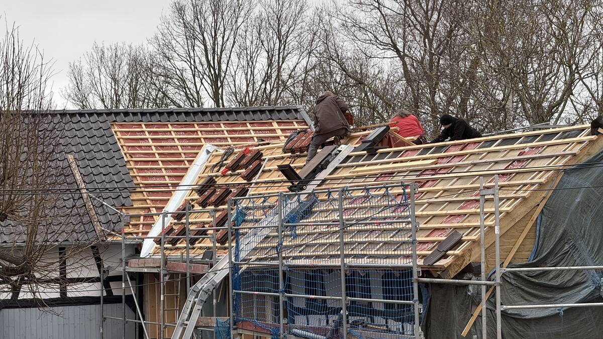

Gegenüber ist ein denkmalgeschützter Vierkanthof mit einem Anbau/Neubauteil der diese Solarziegel erhält. War wohl mit dem Denkmalschutz nicht anders zu machen. Da spielt der Preis keine Rolle mehr. Unsere Flachdächer sind jetzt seit 10 Jahren dicht. Unter der Folie und Gefälledämmung ist auf dem Holz vollflächig ein Notdach aus Aluminium kaschiertem Butyl aufgebracht. Da kann gar nichts durchgehen weil diese Schicht vollkommen gegen jedwede Beschädigung geschützt ist. Im Falle einer Undichte würde lediglich die PS Dämmung naß und das Wasser dann auf der Alufolie zu den (weit überstehenden) Dachrändern geleitet. Wenn da etwas rauskommt sollte man allerdings suchen gehen ;-))

Nun konnte ich mal das Typenschild fotografieren. Die Verlegung geht extrem langsam voran, vermutlich haben diese Dachdecker das noch nie vorher gemacht.

Thomas R. schrieb: > Schneckentempo ;-( So wird später auch eine Reparatur stattfinden. Gut, dass wir das mal gesehen haben, wie es in der Praxis aussieht. Dunkelflaute schrieb: > Hast du keinen Netzanschluss? Doch, bei mir kommt auch Strom aus der Steckdose. Der tägliche Gesamtertrag 0,2 kWh meiner Balkonsolaranlage, (die von Grünen empfohlen wird) reicht heute (Winter) kaum um Kaffee zu kochen. Wahrscheinlich müssen wir im Sommer schon Kaffee kochen und in Thermosflaschen speichern?
